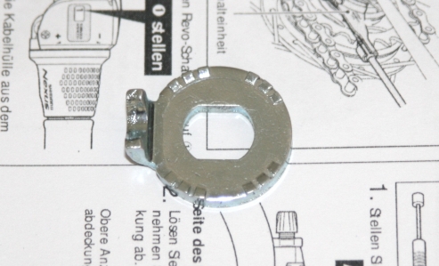

Ist echt der Hammer, was der örtliche Händler für 2 besseren Shimano Unterlegsscheiben verlangen, nämlich 19 € bzw. 17 € im Internet+Versand :rolleyes:
Auf dem Rückweg war ich bei einem anderen Händler und er gab mir 2 von den Noname Scheiben für 90 Cent. Die Teile sind sogar etwas besser, weil sie nicht zu dick aufgebaut sind :daumen:

Sieht SEHR interessant aus! Hast du eine Ahnung woher die Dinger stammen und wo man die sonst noch her bekommt?
Die Ausrichtung gibts übrigens nicht von Shimano, aber genau die will ich haben!!! :D
Keine Ahnung, wo die Dinge herkommen. Es sind imho um ganz gewöhnliche Sicherungsscheiben, die man einsetzt.
Wenn du sie brauchst, kann ich sie dir welche besorgen und sie dir zusenden.
