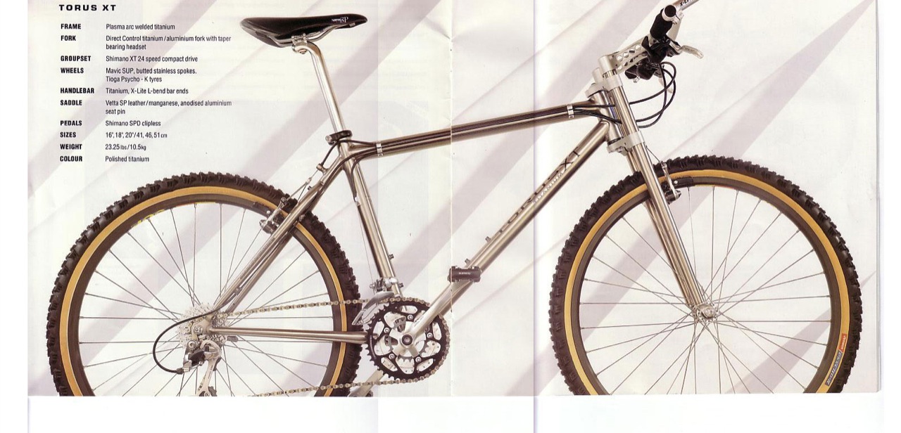

Das Nachrüsten mittels Adapter ist also wegen der Bremskräfte ein gewagtes Experiment mit ungewissem Ausgang? Wäre ja schade, wenn ich dadurch den Rahmen des Dynatech Torus ruinieren würde.
Genau. Leg Dir doch noch ein aktuelles Rad mit neumodischer Geometrie und Federung, breitem Lenker, Scheibenbremsen usw. zu und lass den hübschen Titanen einigermaßen zeitgemäß aufgebaut.

Wir wissen ja jetzt, daß es um ein Torus geht:
Die Hinterbaustreben sehen mir da doch eher filigran aus. Ein Bulls-Alubock ist da doch gröber gestrickt.
Tu halt, und berichte :D
Naja, mit Klamotten und Rucksack bin ich locker ein 0,1 Tonner :D
PS: Ja der Hinterbau des Bulls ist deutlich massiver.
