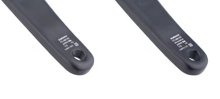

Im Prinzip steht die Kettenlinie in der Modellbezeichnung diese befindet sich auf der Innenseite der Kurbel:
FC-M8000-2: 2x11 (Non Boost)
FC-M8000-B2: 2x11 Boost

Im Prinzip steht die Kettenlinie in der Modellbezeichnung diese befindet sich auf der Innenseite der Kurbel:Anhang anzeigen 1985070
