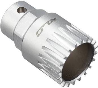

Das sind doch zwei verschiedene Schrauben. (jeweils silber)
Wie will man die Schraube von meinem Bild in die von dir reinschrauben?
