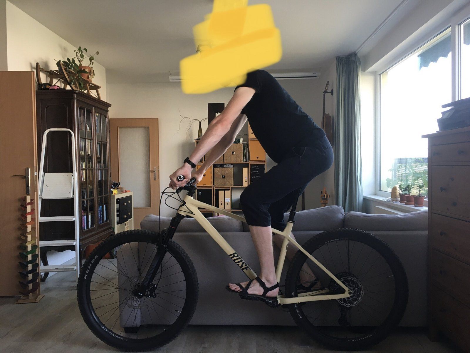

Das Rose Bonero 1 in XL ist am 8.6. angekommen und somit stimmte die Angabe für die Lieferzeit von 6-10 Tagen. (Bestellt am 1.6. morgens)
Bei meinen 196cm, SL 95cm passt das Bonero ganz gut. Ich bin froh, dass ihr mir hier von einigen anderen Bikes in XL abgeraten habt, die teils deutlich kürzer/kleiner waren.
Eventuell hätte es auch gerne noch etwas länger sein können, aber das weiß ich nicht genau, bzw. Dazu müsste ich wohl das XXL testen, welches aber im Rose-Store in Köln nicht verfügbar war (nur in Bocholt). Ich war dort in der Gegend Urlaub machen.
Jedenfalls ist es von der Größe für mich meilenweit besser als mein gestohlenes ZR Team in 22“.
Dazu hier auch noch ein Foto wie ich drauf sitze:
Während der Fahrt mit Druck auf den Pedalen ist es noch ein bisschen anders, da sitze ich wohl noch 1-2 cm weiter hinten auf dem Sattel *.
Überrascht hat mich, dass das Cockpit in Summe recht niedrig ist und somit die Sattelüberhöhung ähnlich hoch ist wie bei meinem gestohlenen ZR Team. Hier ein Bild:
HIer muss ich noch testen, ob mich das auf langen Fahrten stört, ggf kann ich ja einen Lenker installieren mit höherem Rise. Bisher fühlt es sich aber gut an.

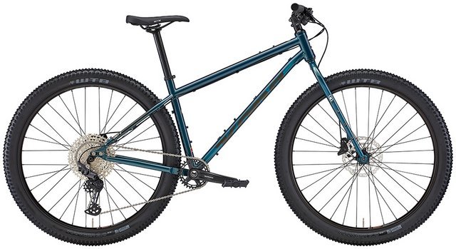

Rose Bonero, Cotic bfeMax... oder mein Favorit von denen: Chromag Surface Voyager. Das Chromag hätte sogar Anschraubpunkte für Gepäckträger.

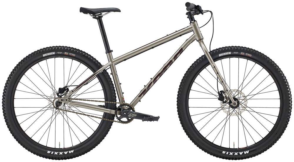

Kona Unit?
Meine Lieblingsmarke in den End 80, Anfang 90ern.
Mein Kilauea von damals hat fast so ausgesehen.... (Schwärm)
