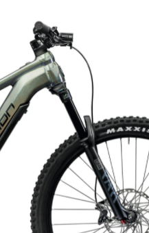

Centurion lässt sich jetzt auch diese Mopedgabeln bauen, u.a. von RockShox:
https://www.centurion.de/de-de/bike/287/no-pogo-f2600i
https://www.centurion.de/de-de/bike/286/no-pogo-f3600i
Fox anscheinend noch nicht, sieht dann halt lustig aus:

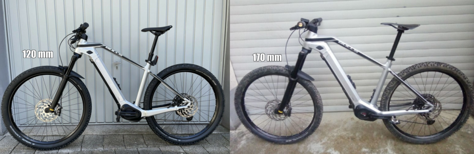

An meinem Bulls ist die SR Suntour ZERON 35 Boost Lor Air verbaut.
Ich konnte die Gabel von 120 auf 170 mm Traveln.
Fazit nach einem halben Jahr 1.8", geil!
Ich wünsche mir das es in Zukunft mehr Auswahl gibt.
1.8" Gabeln passen nicht nur optisch besser zu E-Bikes, sondern sind auch steifer.
Gewicht wird minimal mehr.
Ich denke das bei den immer längeren Rädern 500 reach aufwärts 1.8" auch Sinn ergibt gerade bei einer 190 mm Single Crown Gabel.
Sicher dass du auf 170 mm gekommen bist? Laut dem Dokument kann die Gabel max 150 mm. Fährt sich sicherlich trotzdem gut.
