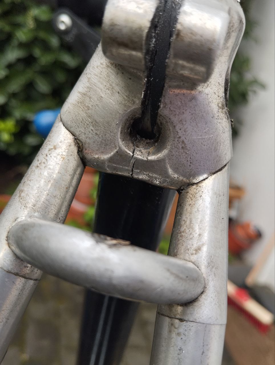

Jetzt zum eigentlichen Problem, weshalb das Rahmenset nicht die alte XT Gruppe bekommt sondern als Spaßprojekt aufgebaut wird... Die Muffe mit der Sattelklemmung hat einen Riss bekommen. Außerdem sind im Sitzrohr jetzt ein paar kleine Dellen unterhalt der Muffe:
Erster Gedanke - Rahmenset verschrotten, Gabel verkaufen. Die Gabeln werden in der kleinen Bucht eigentlich immer gesucht. Andererseits ist in den Rahmen jetzt schon relativ viel Schweiß, Ärger und Mühe geflossen, dann will ich wenigstens einmal damit um den Block fahren. Wenn der Rahmen bei der Runde auseinanderbricht, dann kann die Gabel immer noch gehen. Wenn er hält, dann wird das Rad eben ne Weile gefahren.
