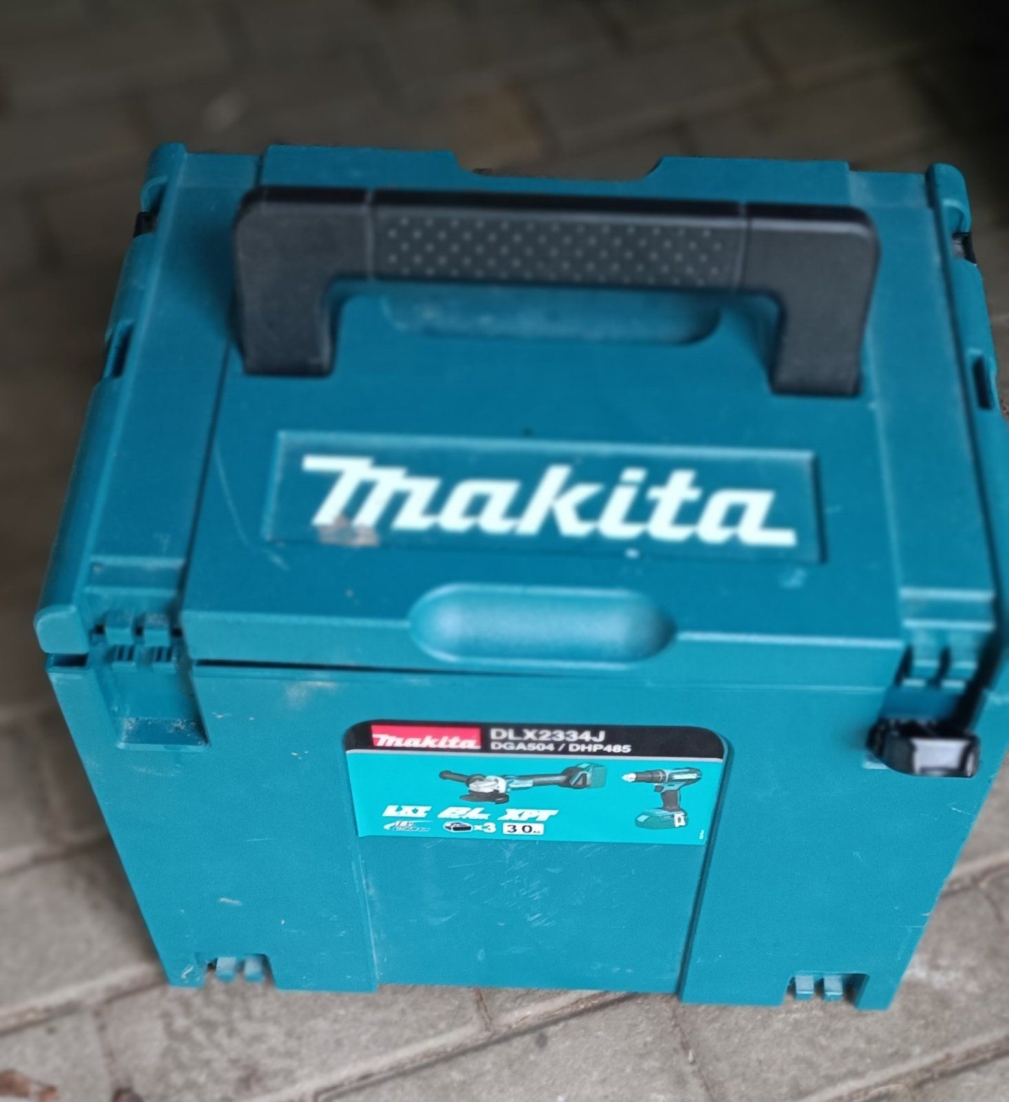

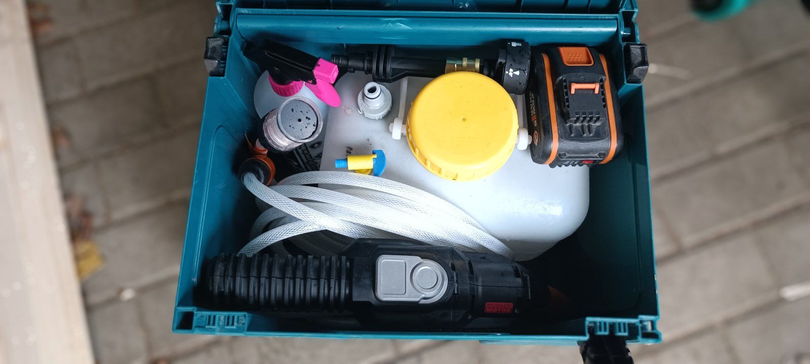

Ich nutze seit einigen Jahren von Worx die PowerShare Geräte und unter anderem den Hydroshot.
Dazu ein Makita Makpac 4, 10L Bottich mit Gardena Anschlüssen nachgerüstet und ausreichend Platz für Reiniger, Bürste und Tücher/Lappen...
Passt in jeden Kofferraum.
