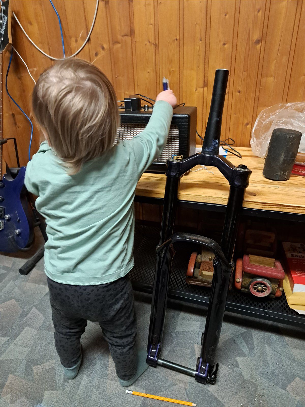

Die Selva ex kannst du auf 170 traveln
So. Propain sagt das mein Rahmen mitte der Woche versendet wird. Die Spannung steigt.
Nach professionellen Messen der Gabel scheint die auch nur 170mm zu haben. Das wäre ideal und Zufall das ich doch kein Federwegsmonster bastel.

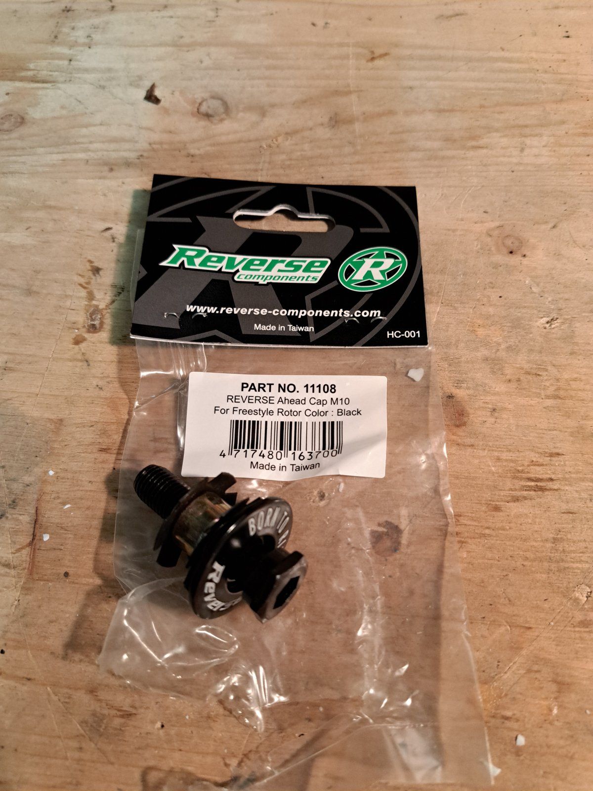

Ich hab dann nochmal Geld für ein weiteres Teil von Reverse ausgegeben.
"Barspin Topcap" mit Kralle und so weiter.
Die alte haben "wir" dann eben mal nach unten rausgeschlagen. Das ging unerwartet gut :D

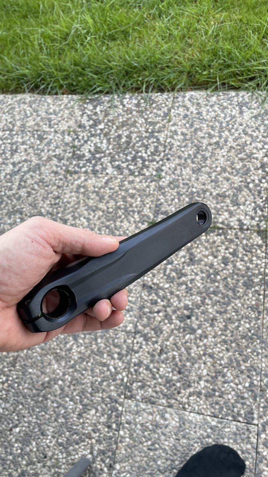

Da Ich entlackte/polierte Kurbeln immer schon schön fand, hab Ich eben kurzer Hand mal Schleifpapier im Keller gesucht. Leider viel zu fein und hat ewig gedauert für das bisschen. Also morgen mal schnell in den Baumarkt.
Rahmen angeblich seit Donnerstag im Aufbau -

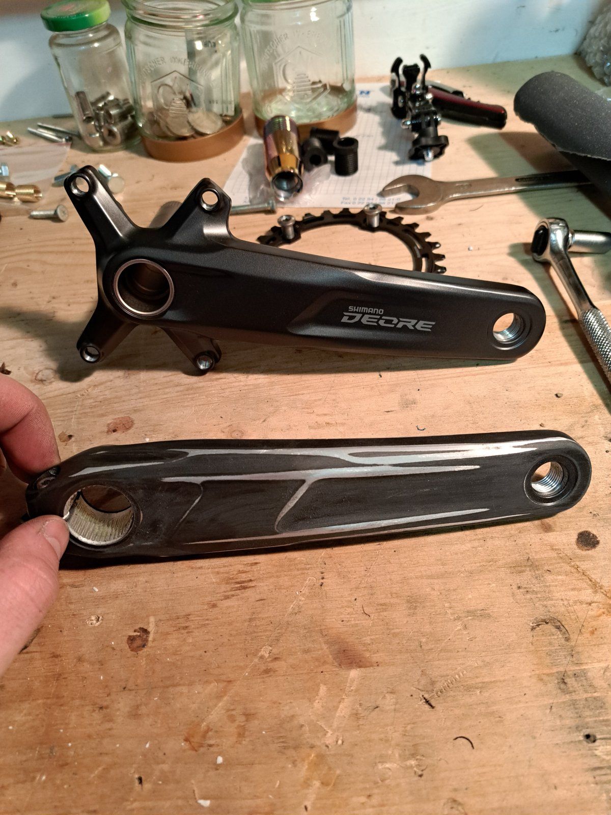

Willst die komplett silber machen oder warum Schleifpapier?
Hab die SLX Kurbel und mit Aceton (Nicht Nagellack Entferner) einwirken lassen und ne halbe Stunde pro Kurbel Arm bearbeiten und reiben, sieht sie dann so aus:
Vorher
Nachher:

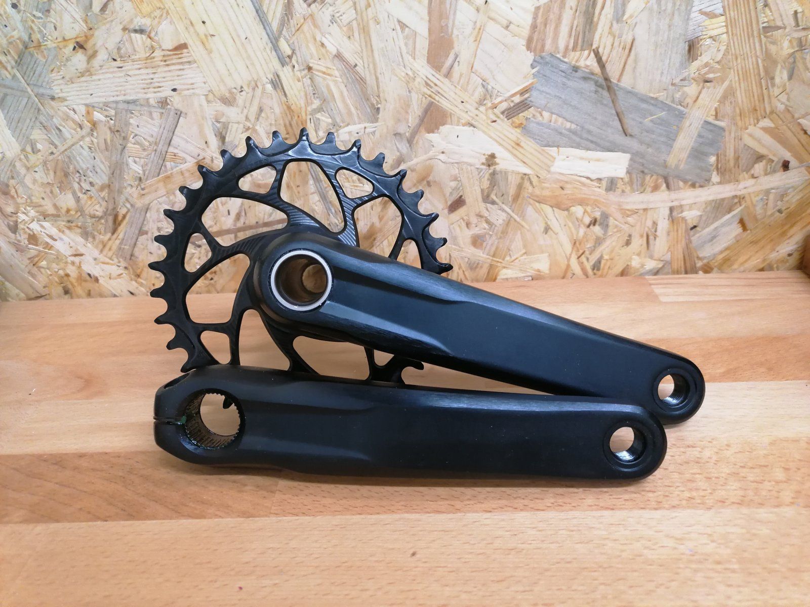

Kurbel Preis 66€ bei Bike24 und freie Kettenblatt Wahl.
@Joehigashi80 das gefällt mir auch. Wäre die Alternative falls mein raw/poliert Projekt scheitert oder nix aussieht...
Wenn die Kurbel in Raw haben willst: Rohrreiniger.
Gibt es einige Threads hier dazu.
Wie gesagt, Vorteil an der SLX Kurbel: Direct Mount und größere Auswahl an Kettenblättern.
Wollte eigentlich ein Oval Absolute Black, die sind aber leider nur mit HG+ Ketten kompatibel.
