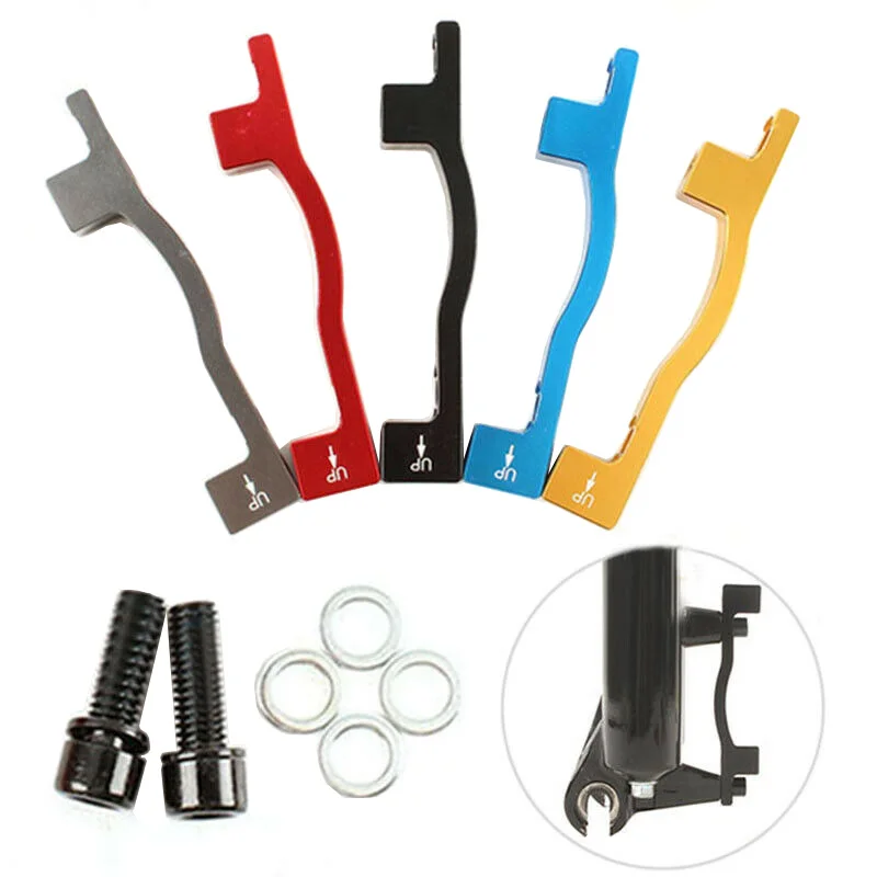

Hallo Zusammen,
Ich hab wie auf dem Bild zu sehen ist eine Lyrik Federgabel Boost 29zoll.
Zum Einsatz kommt eine Neue 203mm Magura * Bremsscheibe und dazu eine mt5 estop Bremse.
Als Adapter wählte ich einen pm7- 203 qm26.
Problem der Bremssattel passt in der Position nicht, welcher Adapter ist nun der Richtige ? Meine Vermutung war ja leider Falsch.
Und könnte ich den jetzigen abändern damit er passt?
MFG

Auch wenn das egal ist - auf dem Bild sieht man eine YARI.
Die YARI hat PM6 und die LYRIK PM7 wenn ich richtig gelesen haben.
Aus welchem bj. Kommt die yari?
Meine hat 180mm und braucht adapter auf 200 also den kleineren.
Die älteren yari soloair haben 160mm glaub ich

Baujahr...kann ich nicht sagen ich habe Sie letztes Jahr bei RCZ bestellt der Karton war neutral und Hellseher bin ich ja auch nicht.
Ich bin auch von qm26 ausgegangen, und auch wenn das Bild jetzt das so nicht hergibt der Einbauwinkel passte nicht.
qm42 bestellt und verbaut, jetzt passt es, daher hat sich das Thema erledigt.
Ich Danke euch für eure Hilfe.
mfg stefan

Welches Modelljahr ist die Lyrik?
Und was meinst du mit PM7 Adapter?
PM7 bezeichnet eine Aufnahme, an die man eine 180mm Scheibe montieren kann. Wenn deine Lyrik eine PM7-Aufnahme hat (was bei neueren Lyriks der Fall ist), dann brauchst du einen Adapter von PM7 auf 203mm. Ich vermute, dass du das meintest. Diese Adapter werden auch als PM +23mm bezeichnet, weil sie von 180mm auf 203mm adaptieren.
