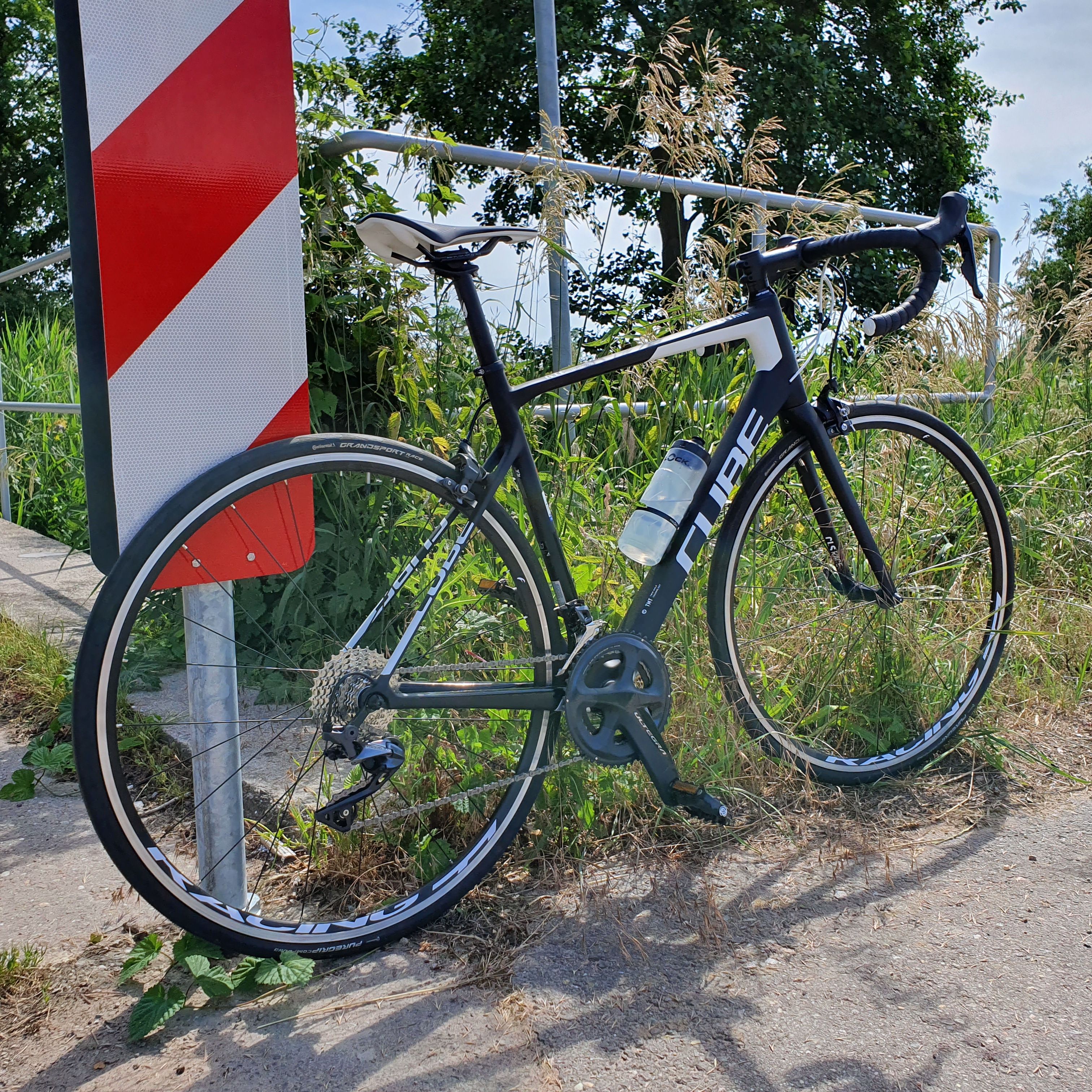

Die Sattelstütze muss leider etwas warten, ich hab mich letzten Freitag in das Cube Attain GTC Race verliebt und schlussendlich am Samstag gekauft. Jetzt ist erst Mal Ebbe in der Kasse. Mein MTB behalte ich natürlich, denn nur Asphalt Kilometer abfräsen ist auch nicht alles.
