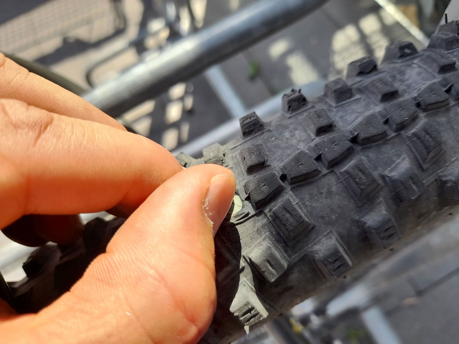

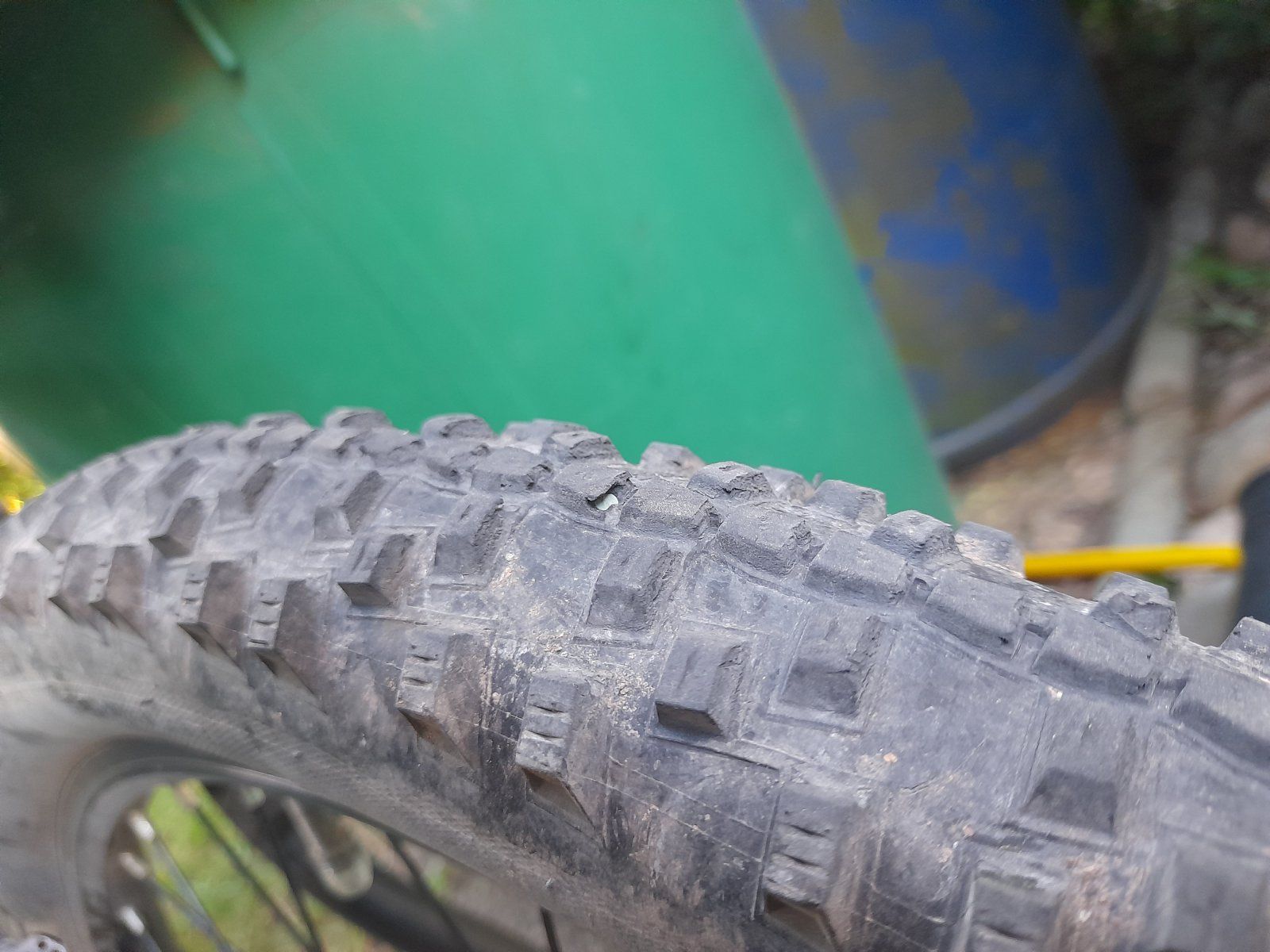

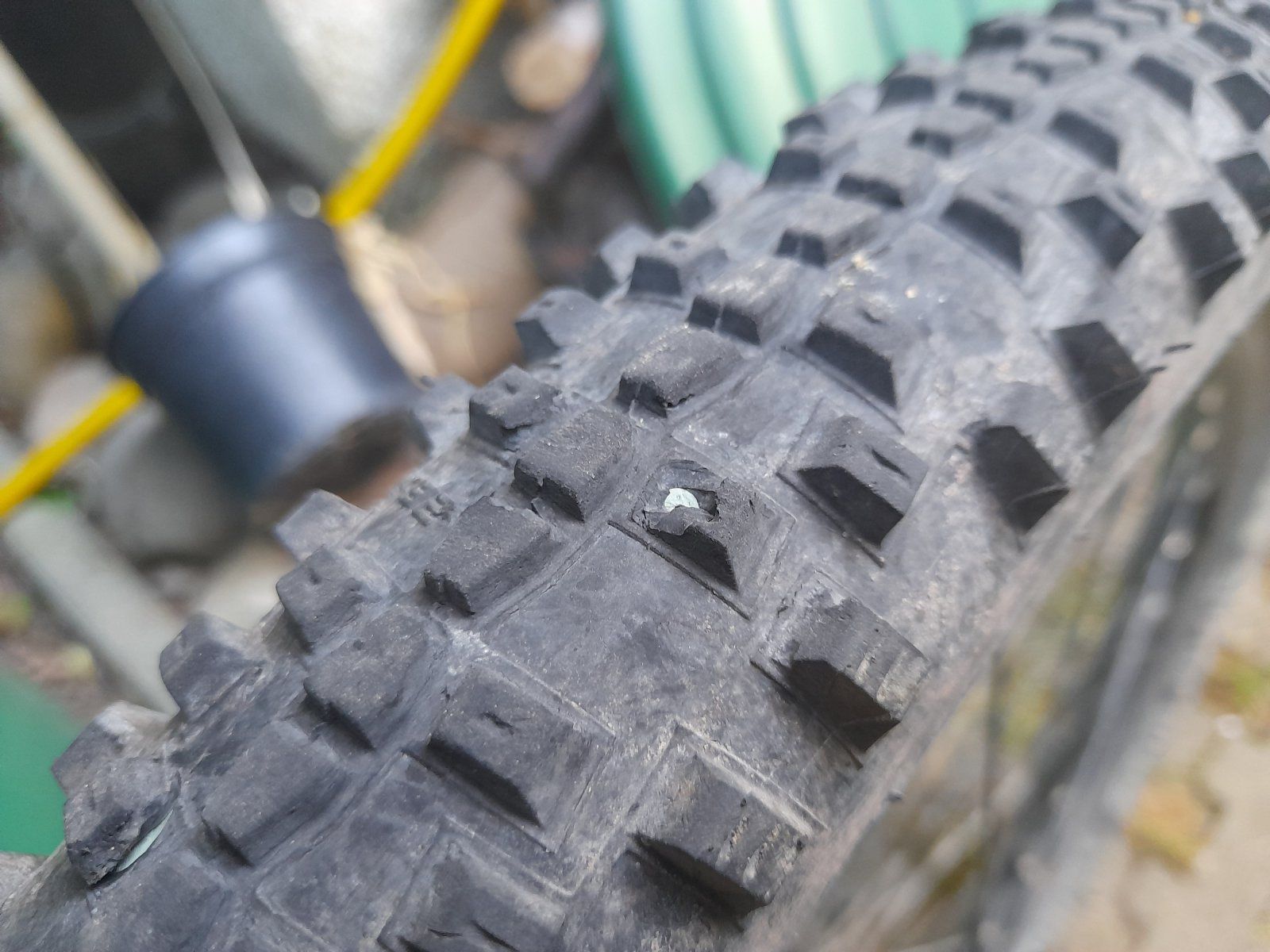

Hi,
seit Mitte November letzten Jahres habe ich testweise einmal die Schwalbe Smart Sam Plus an meinem älteren 26" Hardtail in der Breite 2.25" montiert. Abgesehen vom Gewicht bin ich mit den Reifen eigentlich soweit zufrieden - Rollwiderstand scheint in Ordnung, im Gelände ist's auch okay soweit es nicht zu nass und matschig ist und einen platten Reifen hatte ich seitdem nie.
Die gefahrenen Kilometer müsste ich abschätzen aber Profil ist auf jeden Fall noch gut vorhanden. Allerdings ist jetzt aufgefallen, dass die Stollen an ein, zwei Stellen abgerissen sind. Nach nur wenigen Monaten mit eigentlich noch guter Profiltiefe ist das ärgerlich.
Hat jemand ähnliche Erfahrungen gemacht? Wie sieht Schwalbe das? Der Händler blockt ab. Ich hätte sowas allenfalls nach wenigen Jahren, nicht aber wenigen Monaten erwartet. Bei vorherigen Reifen sind mir die Stollen nicht abgerissen.
Viele Grüße

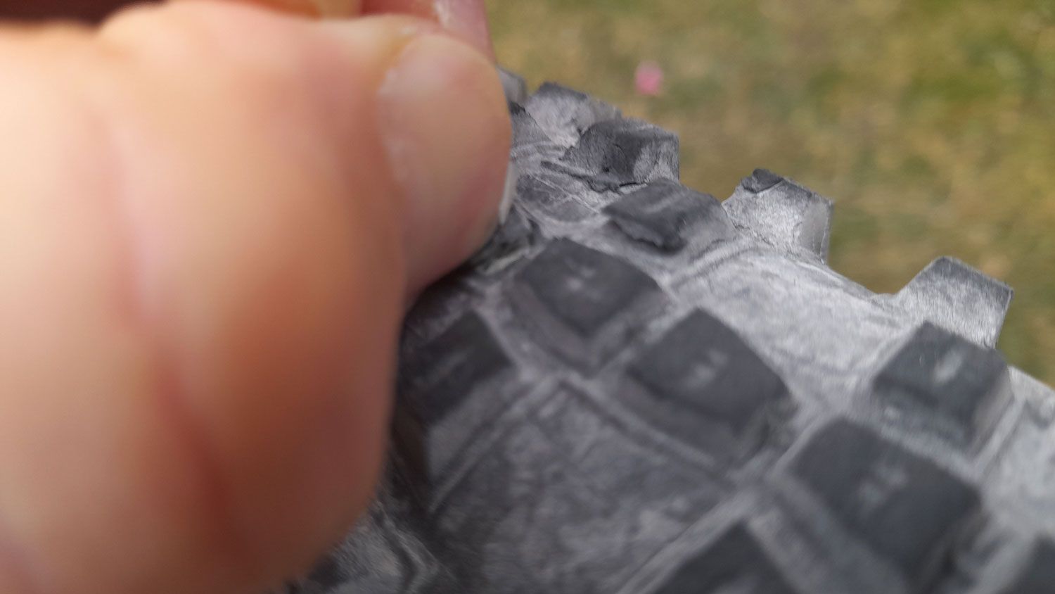

Kleines Update, der Reifen befindet sich zur Überprüfung bei Schwalbe. Eine Antwort habe ich noch nicht. Ich hatte im Januar auch die 27.5" Variante erworben, bisher nur auf wenigen Ausfahrten verwendet und auch dort weisen die Reifen bereits Spuren auf, die auf ein baldiges Abbrechen der Stollen hindeuten.
Scheint so, als wären die Reifen - kurz gesagt - Abfall.
Ein weiteres Update zur Sache. Schwalbe hat den an sie eingesendeten 26" Reifen umgetauscht. Ich persönlich gehe davon aus, dass damit alles auf Anfang ist und die Stollen dann bald wieder an- oder abgerissen sind.
Schwalbe (Support Center, 15.08.22) schreibt hierzu:
Wir gehen davon aus, dass es sich bei ihrer Reklamation wie schon geschrieben um einen Ausreißer gehandelt hat. Unseren Reifen Schwalbe Smart Sam ist einer unserer meistverkauften MTB-Reifen und leider gibt es in seltenen Fällen auch Reklamationen, da unsere Reifen immer noch zu einem großen Teil von Hand gefertigt werden.
Das halte ich aber potenziell für Blödsinn, weil - wie oben bereits geschildert - bei den etwas später bestellten und gefahrenen 27,5" Reifen bereits dieselben Spuren auftreten. Momentan sind dort bereits einige Stollen deutlich angerissen (Bilder anbei, Reifen in etwa Juli, August gefahren).
Insofern ist wohl eher zu überlegen, ob - soweit man nicht zu einem anderen Hersteller wechseln möchte - vielleicht teurere Reifenmodelle wie etwa der Racing Ralph oder Rocket Ron (Evolution Super Ground) eine Option für das Hinterrad wäre. Wenn man etwas Geld sparen möchte, könnte man den Smart Sam wohl am Vorderrad weiterfahren. Dort kann ich bislang keine abgerissenen Stollen feststellen.

Die Reifen waren bei meinem Radon HT damals auch ab Werk drauf. Die waren das erste, was ich am Bike getauscht hatte. In der Preisklasse würde ich mal einen Blick auf die Continental CrossKing empfehlen. Die gibt es in 26" und 2,3" Breite in der günstigeren ShieldWall Variante. Eine Nummer schmaler und schneller der RaceKing 26" x 2,2" ebenfalls in ShieldWall.
Ich hatte sie seinerzeit wegen dem Preis und dem Pannenschutz ("Double Defense V-Guard") gekauft, weil ich zuvor, auf einem Hardtail, noch die Marathon Plus MTB gefahren war. Abgesehen vom hohen Gewicht muss man ihnen lassen: ich hatte nie einen Platten, keinen einzigen.
Die Conti sind sicher nicht schlecht, etwas wenig Profil zwar aber dafür sehr leicht. Nur: die "ProTection" Schutzschicht ist eben nur an den Seiten, nicht auf der Lauffläche.
Ausgerissene Stollen gehören doch bei Schwalbe dazu :ka:
Ich habe noch keinen Stollenreifen von Schwalbe gesehen, bei dem nach ein paar hundert Kilometern keine Stollen ausgerissen sind.
Zugegeben ist mir das bei Conti auch schon passiert, aber erst nach gut 2500 km, nach denen Reifen eh am Ende war.
Edit: Platten hatte ich bislang nur mit Schwalbe, egal ob City-Rad, Rennrad oder MTB. Im Freundeskreis dasselbe.

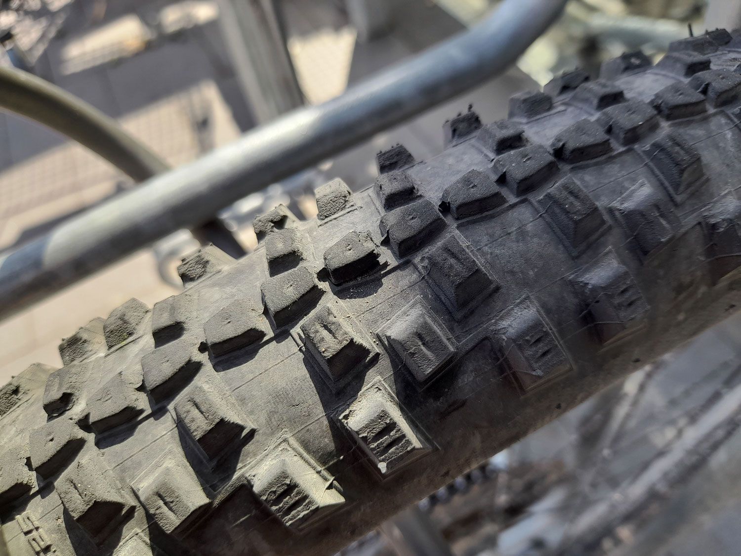

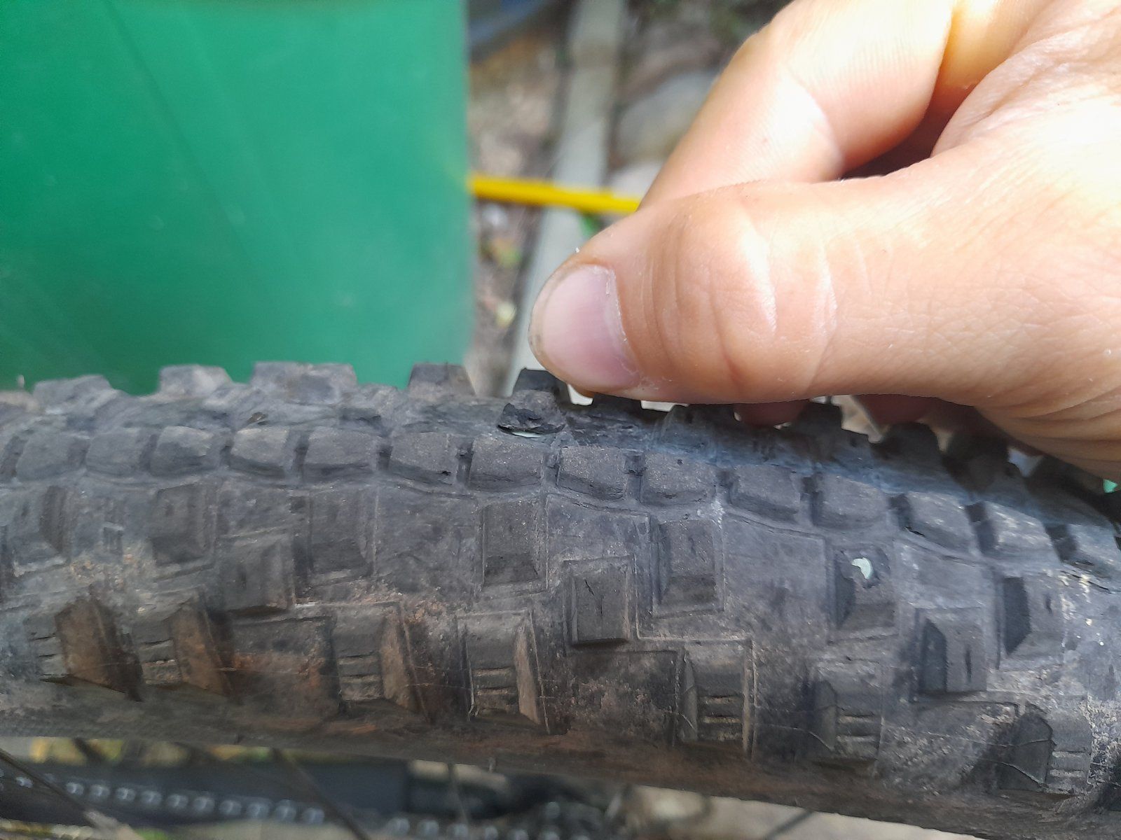

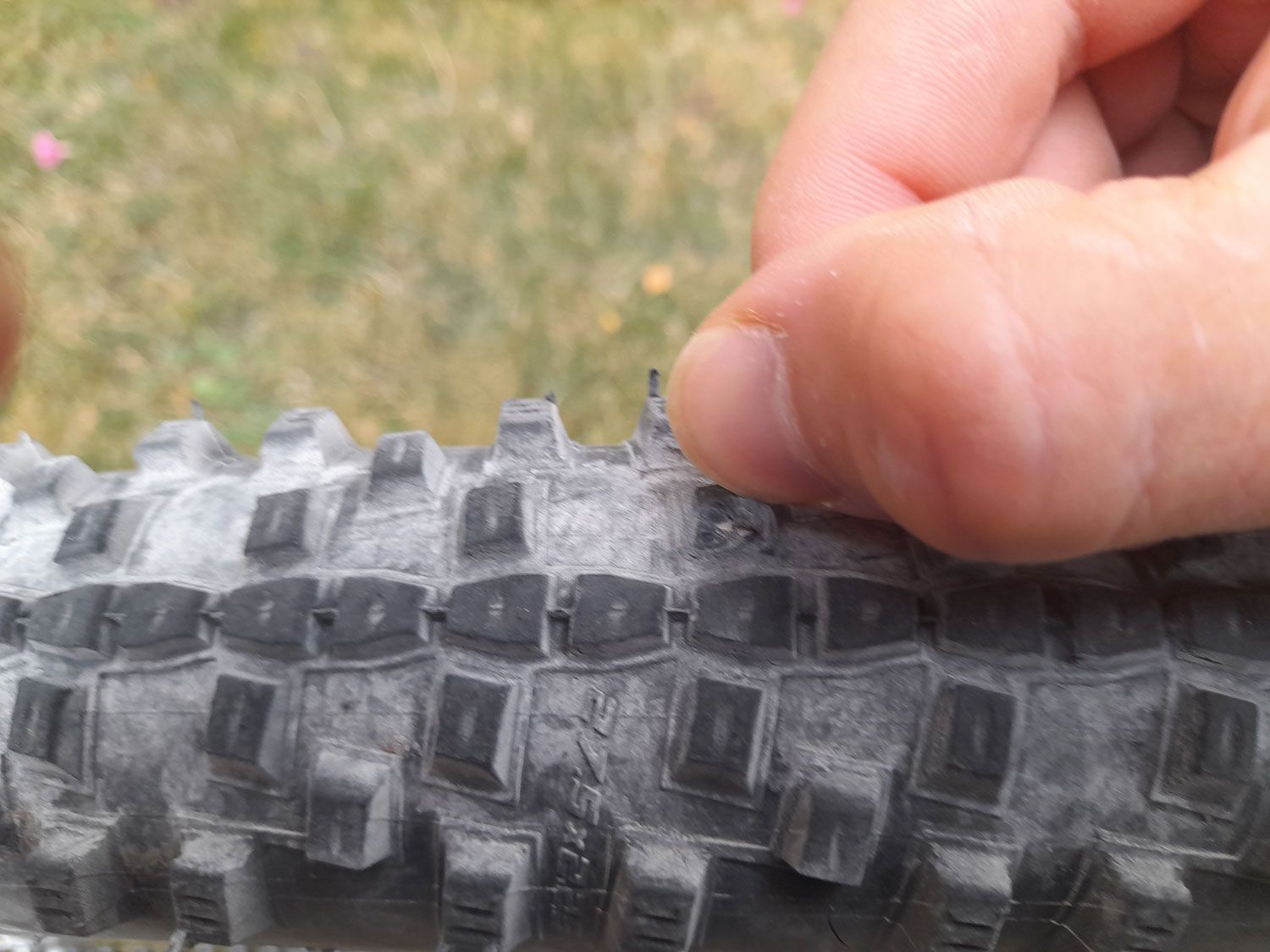

Hier nochmal zwei Bilder ... der Stollen dürfte dann in Kürze ganz weg sein. Gute Frage, ob daraufhin dann zwangsläufig ein platter Reifen auftritt.
An der Stelle vielleicht noch der Hinweis, dass m. E. n. bei Käufen ab dem 1. Januar 2022 (also diesen Jahres) die Beweislastumkehr bei Sachmängeln nicht länger 6, sondern 12 Monate beträgt. Demnach muss, in der Theorie zumindest, der Händler darlegen, dass der Mangel nicht bereits beim Kauf bestanden hat. Ich würde dabei immer die Position vertreten, dass ein für den MTB-Bereich beworbener Reifen auch eine nicht unerhebliche Anzahl an Km unbeschadet überstehen muss. Allerdings ist davon auszugehen, dass sich der eine oder andere Händler querstellen wird. Gute Frage allerdings, wie er dann darlegen wird, dass der Mangel durch Verschleiß und nicht eine mangelhafte Gummimischung, Fertigung o. Ä. entstanden ist. Ich gehe davon aus, dass er Reklamationanfragen aber einfach abblocken würde und man ihn dann gerichtlich dazu zwingen müsste.
Das genannte Prozedere werde ich nun zeitnah zumindest anfangs durchlaufen.

Ehrlich jetzt, bei Reifen für €22 das Stück? Die Reifen sind einfach billiger Schrott. Ärgere dich nicht und nimm anständige.
Ist das ein eBike?
Ich fahre die gleichen als 29er am Alltagsrad und die sind total unauffällig, fahre damit auch im Winter.
Ist das ein eBike?
Ne, nicht einmal. Deswegen verstehe ich es auch nicht ganz.
Fahrrad dürfte knapp unter 14 kg wiegen, Fahrer in etwa 75 kg. Bei einem E-Bike müsste es die Reifen noch viel übler verreißen. Ich fuhr die 27,5er (Bilder zuletzt) jetzt im Juli, August. Kilometeranzahl ist schwer zu sagen, zwischen zwei und vier 30 - 50 km Touren pro Woche vielleicht und noch etwas Einkäufe nebenher. Zwangsläufig viel Asphalt, etwas Split, Waldwege und den einen oder anderen kleineren Trail. Da scheinen sich die Reifen aufzulösen wie Butter.
Die eingangs geschilderte Reklamation der 26" Edition war ich von Anfang Winter bis Sommer gefahren und die ersten deutlichen Spuren sah man, glaube ich, schon im Frühsommer.
Fällt mir ein: der Rechnung nach, hat der Verkäufer 27,5er Reifen aus dem Jahr 2020 verkauft.
Vielleicht auch nur ein Produktionsfehler.
Smart Sam Reifen werden mittlerweile so oft verbaut, Von abgerissenen Stollen hörte man gerade bei Schwalbe früher öfter, aber nie beim Smart Sam.. Können auch überlagert, oder zumindest falsch gelagert worden sein.
Ich fahre als Alltags und Tourenfahrer seit 6 Jahren nur Smart Sam Reifen in verschiedenen Ausführungen (29"), und belaste die durch Untergrund und Fahrweise bei viel höherem Systemgewicht mehr, als man vermutlich sollte.
(Für mich) der ideale Allrounder, unkaputbar bei geringem Verschleiß.

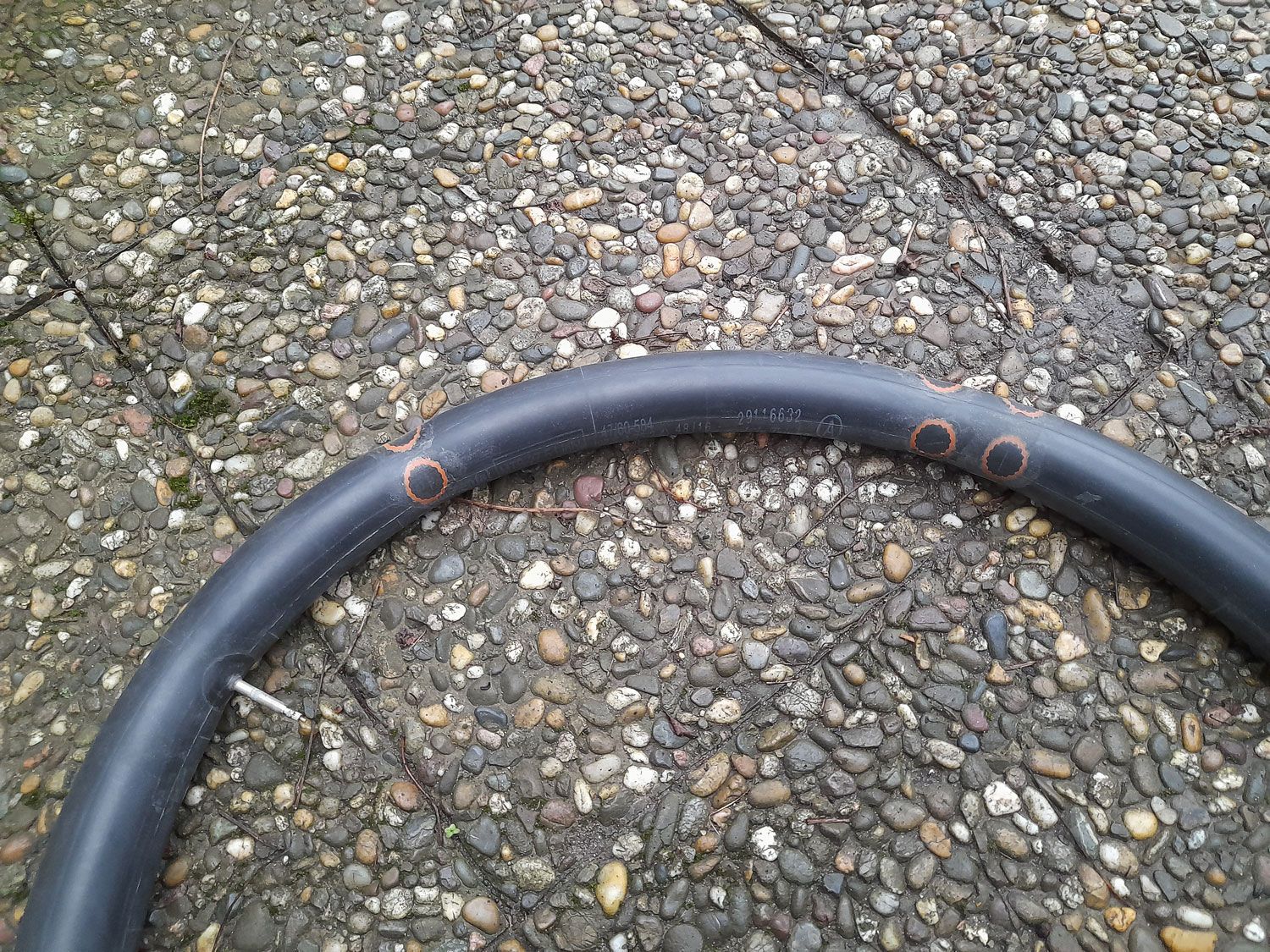

Mittlerweile der zweite Platten, dieses Mal allerdings am HR nach ca. 550 km. Allerdings war das Loch auf der Innenseite des Conti-Schlauches (2-3 mm, länglich, schmal). Trotzdem schwant mir Böses; vielleicht sollte Schwalbe jedem Reifen Flickset und Luftpumpe beilegen.. ohne kann ich erstmal nicht mehr aus dem Haus.
Wenn ich in Videos sehe, wie auf Treppenstufen gesprungen wird - geht vermutlich nur mit Tubeless, oder?
Also der NN Evo Super Trail sollte am VR doch schon einiges aushalten - den würde ich nicht unbedingt als billigen Schrott bezeichnen ;-) Durchstiche von Dornen können halt mal passieren wenn man Pech hat. Wäre denn Tubeless eine Option?
Zum Vergleich: den Reifen fahre ich am Trailbike am HR bis jetzt im Gelände pannenfrei und in der älteren, leichteren Variante auch. Und das nicht wirklich schonend...
Ja, das hatte ich mir auch gedacht, dass der Durchstich bei 350 km am NN (VR) einfach mal passieren kann.
Was das HR (Rocket Ron) angeht: Habe nochmal nachgesehen, der Schlauch hatte doch nicht nur an der Unterseite ein Loch, sondern auch an der Oberseite ein kleineres. Wird also einmal komplett durchgeschlagen sein. Ich bin heute einmal mit dem HR auf dem Bordstein gelandet, allerdings war das eigentlich eine überschaubare Landung.
Wenn das so durchschlägt mit gleich zwei Löchern im Schlauch - ist das jetzt alleinig Schlauchsache oder schon auch Mantel?
