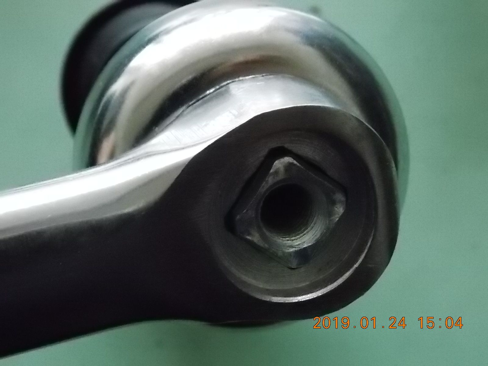

Wieder wie bisher oder soll das jetzt 4-Kant werden. Übrigens, die DDR-Vierkant, die passen nicht auf "moderne" Viekant.
Also drauf passen die schon, nur, sieh selbst:

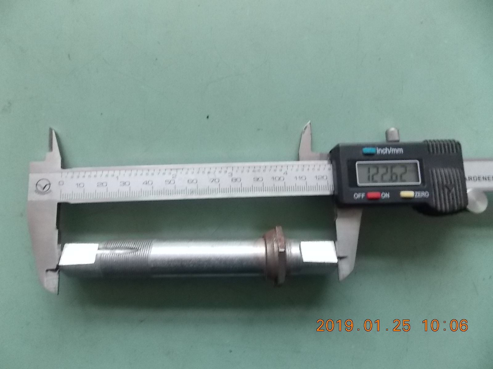

Selbst die Vierkantwelle aus dem DDR Glockenlager war nur 122un'nbißchenwas
Welche Länge Du aber tatsächlich brauchst, das hängt eh davon ab welche Einbau- respektive Einpreßtiefe die KRG hat die Du letztlich einbauen willst.
Dann wird die Differenz zu meiner alten 140er Welle durch die Kurbelaufnahme ausgeglichen?
