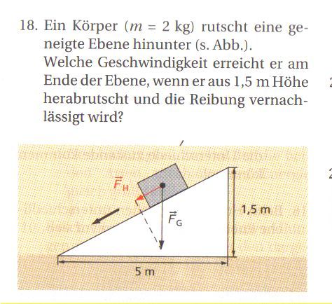

Hallo,
ich schreibe morgen die Vorprüfung für die Besondere Leistungsfeststellung am Gymnasium und habe eine Übungsaufgabe und weiß leider den Lösungsweg nicht. :-( Hilfe
Ich habe eine geneigte Ebene und soll die Reibung außer acht lassen.
Der Körper der rutsch hat eine Masse von 2kg und rutsch einer Höhe von 1,5 Meter herunter, also ist die höhe des Steigungsdreieck und die Basis ist 5Meter und ich soll die Geschwindigkeit ausrechnen, aber weiß leider nicht wie es geht.
Hoffentlich kann mir jemand helfen, dringend
danke im vorraus, der storchO
