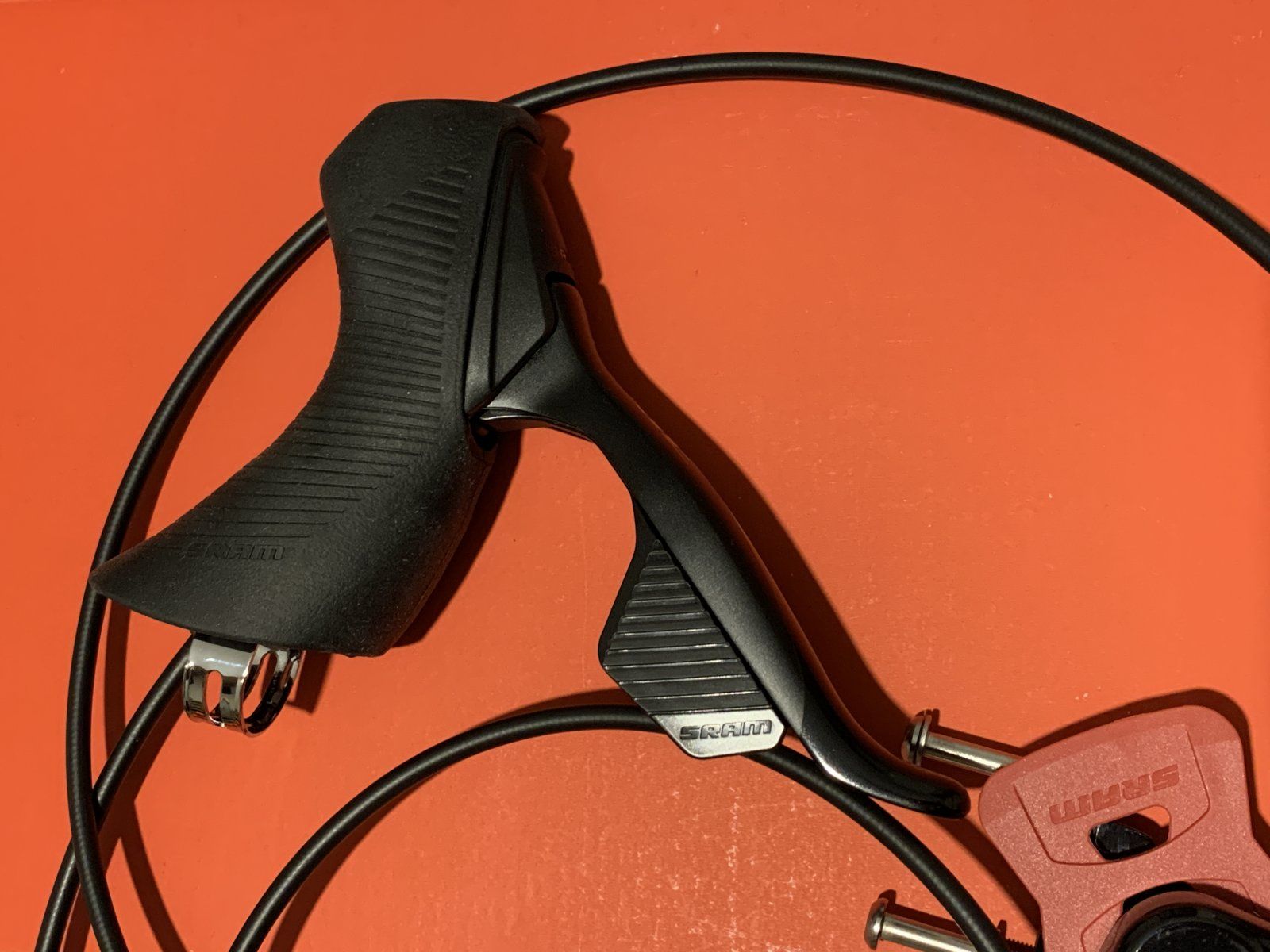

Schalthebel werden auch die Rival mit 839g mit ungekürzten Leitungen. Gibt es da eigentlich einen Unterschied zur Force, mal abgesehen von den Bremshebeln aus Carbon?

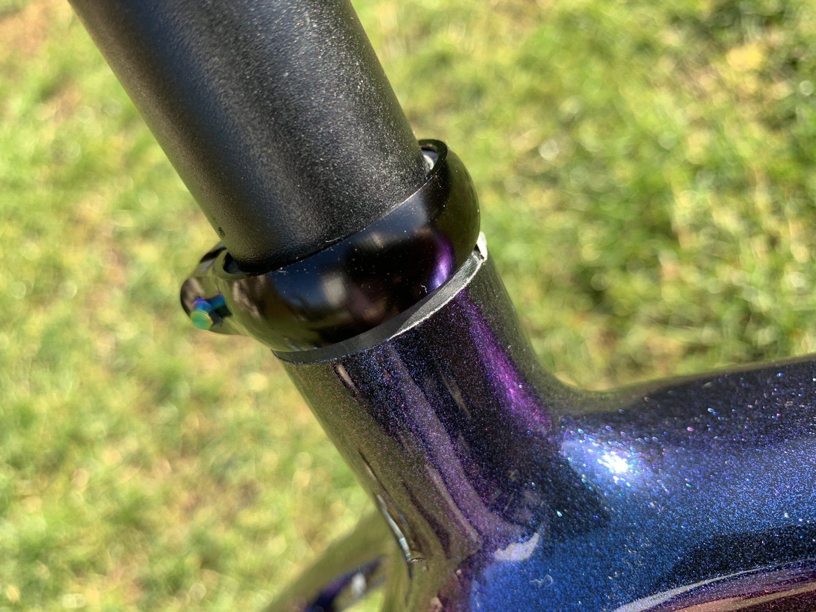

Mal eine Frag zu der Klemme: Die Carbonda-Klemme war mir zu klobig, daher habe ich sie durch so eine Leichtbau-Version von Ali ersetzt. Die ist aber schmaler als die Carbonda-Klemme und reicht nicht bis an den Lack herunter.
Schlimm? Besser eine breitere Klemme nehmen?

Mich würde es stören.
Ja, sieht
aus - mir geht es eher um technische Aspekte. Als Laie würde ich sagen, je breiter die Klemme desto geringer die Last. Wenn ich hier etwas extra schmales nehme, wird dann das Carbon zu sehr punktuell belastet?
Ich hätte alternativ noch eine Hope-Klemme, die ist allerdings zu hoch und kragt oben drüber. Das dürfte wohl eher noch schlechter sein als zu schmal?
