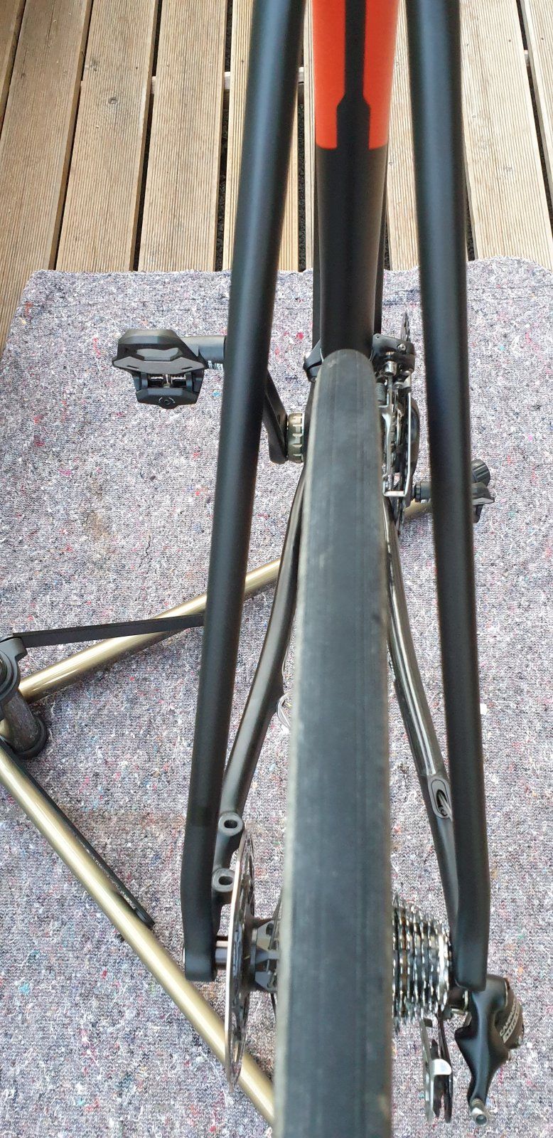

Kannst du evtl später mal detaillierte Fotos von der Reifenfreiheit machen? Ich meine mit 40mm könnte es dann problematisch werden ...
Hey, hab den Listenpreis gezahlt, fand ich aber okay.
Die 40mm hab ich als Info von Wilier bekommen. Ich kann beim Aufbau mal fix einen panaracer gravelking sk reinhalten, wenn du magst.

Mich würde ja auch immer noch interessieren, was da an Reifenbreite rein geht.

Ja, das mit der Reifenbreite - das müsste ich noch ausprobieren, mal gucken was der morgige Tag so bringt...
