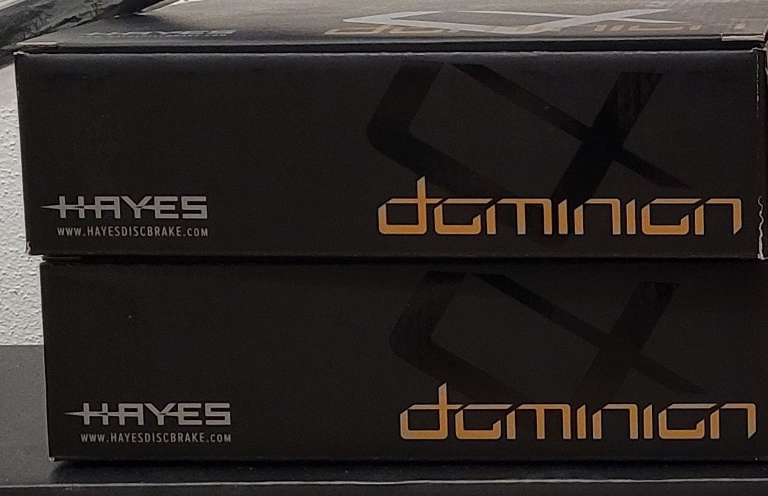

Als kleinen Teaser hier schonmal ein Vorgeschmack auf die Parts, die ich gerne verbauen möchte und schon zuhause liegen:)
Über Ratschläge, Tipps und Tricks freue ich mich. Die Fragen werden spätestens dann kommen, wenn ich anfange das Bike zusammen zu bauen:)
Ich guck mit.
Wegen Threadtitel geklickt, wegen Hayes (hoffe da kommt die Bremse her, nicht nur wegen der Gabel), Eagle, Manitou geblieben
Ich guck mit.
