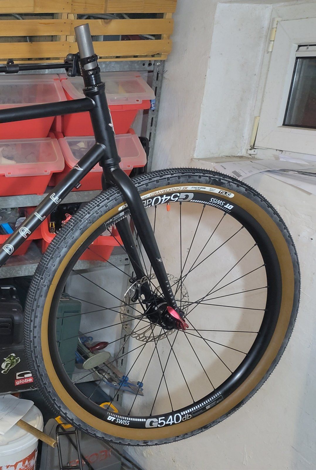

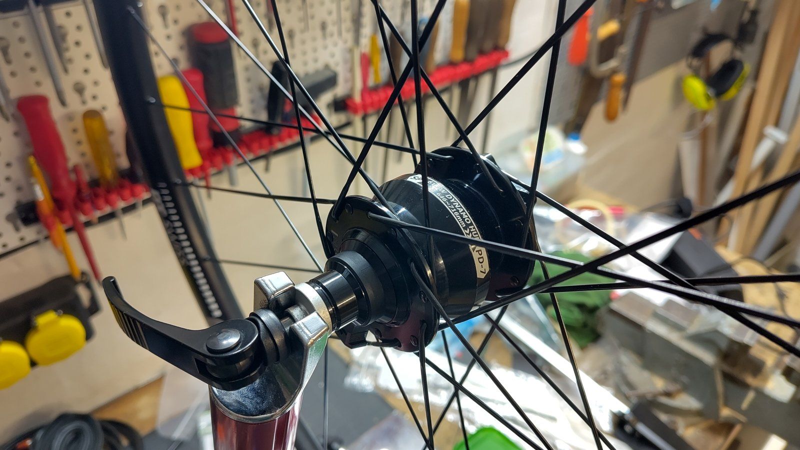

Ich hab ein bisschen was zusammengesteckt und das Vorderrad eingespeicht. Hinterrad ist ein DT Swiss G1800 Laufrad, vorne eine DT Swiss G540 mit SP PD7 Nabendynamo. Breite und Höhe sind bei beiden Felgen gleich, leider ist die Profilform leicht anders. Speichen sind Sapim Messerspeicher, die waren bei Rose in genau der gesuchten Länge auf 0,90€ reduziert, da konnte ich nicht widerstehen.
Gestern habe ich den Steuersatz montiert. Noch nie hatte ich eine so lose Montage. Ohne Fett wäre das untere Lager direkt wieder rausgefallen. Habe noch versucht es mit meinem Einpresswerkzeug weiterreinzudrücken, aber da war nichts zu machen. Hoffentlich wackelt da später nichts. Es ist übrigens der original Fairdale Steuersatz:
https://shop.fairdalebikes.com/collections/fairdale-components/products/fairdale-headset-black
Ich werd es erstmal so wie es ist testen:

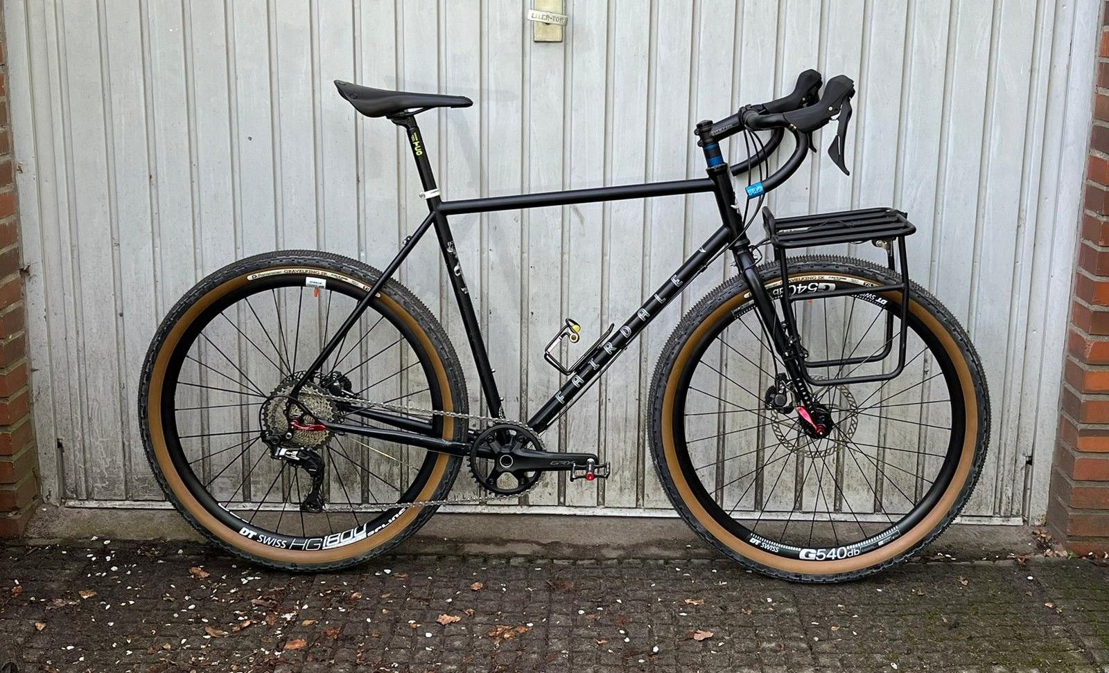

Gestern die erste Runde gedreht.
Schaltung läuft sauber.
Bremse greift noch nicht 100%. Druckpunkt stimmt würde ich sagen, auch wenn es meine ersten hydraulischen STI sind. Werde versuchen die noch einzubremsen, ansonsten werde ich mal die Bremsbeläge tauschen. Hatte die Bremssättel gebracht gekauft. Beläge haben noch ordentlich Dicke, aber man weiß ja nie was damit war.
Ergonomie muss noch nen bisschen angepasst werden. Sattel höher und die Griffe bisschen steiler. Hatte gehofft, den Spacer-Turm noch verkleinern zu können. Das ist aber erstmal keine Option.
Als nächstes kommt mein Specialized Pizza Rack inkl. Licht von meinem bisherigen Pendlerrad dran.
Sieht gut aus!
Der Sattel ist ja ordentlich aus der Waage, ist das deine Präferenz?
Danke!
Bzgl. des Sattel, ich probiere noch aus. Es ist nen Brooks Cambium Carved. Gefühlt hängt der nen bisschen durch und ich sitze weiter vorne drauf als bei anderen Sätteln.
Grundsätzlich hatte ich die Größe mit dem Händler durchgesprochen. Bei einer Nummer kleiner wäre der Stack auch noch 20mm niedriger gewesen, da hätte ich noch mehr mit Spacern arbeiten müssen. Hier jetzt ein Stand nachdem ich Sattel, Stütze und Griffe noch etwas angepasst habe. Gepäckträger kann noch etwas tiefer
Mittlerweile ist es ziemlich nah am finalen Ergebnis. Farbe des Lenkerbands muss ich nochmal überdenken.
Ansonsten passt nun auch Schutzblech und hinterer Gepäckträger. Beides von Cube/Acid und die original Anbauteile mussten alle umgearbeitet werden.
Den vorderen Gepäckträger habe ich noch maximal tiefer gelegt.
