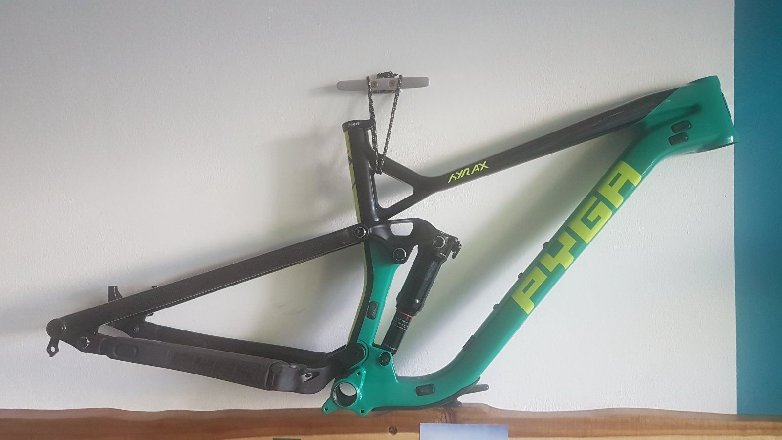

Die Auswahl an Rahmen, die mir wirklich gefielen war alles in allem sehr überschaubar, auch weil einige der Kandidaten den Ruf hatten echte Dampfwalzen zu sein. Da ich kürzlich ein Pyga Stage aufgebaut habe und 2014-2015 auf einem Pyga OneFourty unterwegs war, rückte das 2018 Slakline in mein Interesse. Problem: Kleine Marke, kaum vertreten in Deutschland, leergefegter Gebrauchtmarkt. Also zur Suche in der Signatur ausgeschrieben und auch gleich die Hoffnung begraben.
2 Tage später hatte ich eine Nachricht von User @TobiF im Kasten, der mir mitteilte, dass Slakline und das Trailbike Hyrax auf dem gleichen Rahmen aufbauen. Andere Ausstattung, weniger Dämpferhub, andere Lackierung. Ein entsprechender Rahmen fand sich auch gleich im Bikemarkt. Also eine Mail nach Südafrika geschickt und mir das ganze bestätigen lassen.
Den Rahmen gab es dann zu einem sehr fairen Kurs und ich konnte es nicht lassen.
Gucke da. Looks like a Trek.

Also in meinem Hyrax Carbon ist ein 205x57.5 Dämpfer verbaut. Sicher dass der Hub nicht zu viel ist?
Ja. Slakline und Hyrax bauen auf dem gleichen Rahmen auf. Der Dämpferhub, die Lackierung und die Ausstattung sind die Unterschiede. Also ein Rahmen, zwei Bikes. Kann man von denken, was man will, aber die Geos sind auf dem Papier beide gut. Deshalb wird es ja auch ein Hyrax Long Travel.
