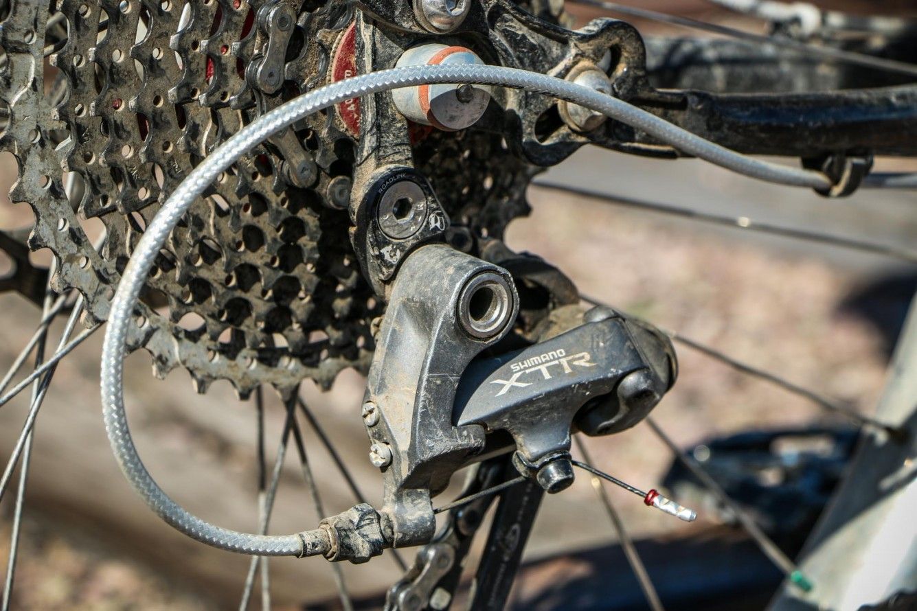

Als 8er Kassette ist eine 32er geordert, mehr packt das 951 XTR nicht.
Hier muss ich leider widersprechen, 34 gehen völlig problemlos. Und mit dem Road Link von Wolf Tooth gehen sogar 42:
Hm... dann teste ich mal die 32er und wechsle zur Not - 8fach ist ja verkraftbar vom Preis.
Nachtrag:
Gabel wird starr, 800g Starrgabel ist im Zulauf.
Die zwei Zaehne sind innerhalb der Toleranz bzw. sind halt die 'Reserve', die Shimano angegeben hat.
Ich hab so ein 90er Jahre Schaltwerk sogar dazu gebracht, 40 Zaehne zu 'fressen', musste nur ein Zacken vom Kaefig weggefeilt werden, der in das grosse Ritzel hineinragen wuerde. https://fotos.mtb-news.de/p/2233088?page=2&in=set
Aber Dir reicht ja 32 hinten sowieso. Wenn 39/28 am Renner reicht, und das neue Bike vorne entweder 34 oder 36 bekommt, dann hat das sowieso nochmal mehr Berggaenge.
Ob 34 oder 36 vorne -> Was brauchst Du denn als Schnellgang? Strapazier halt im Zweifelsfalle mal den Ritzelrechner ;) www.ritzelrechner.de

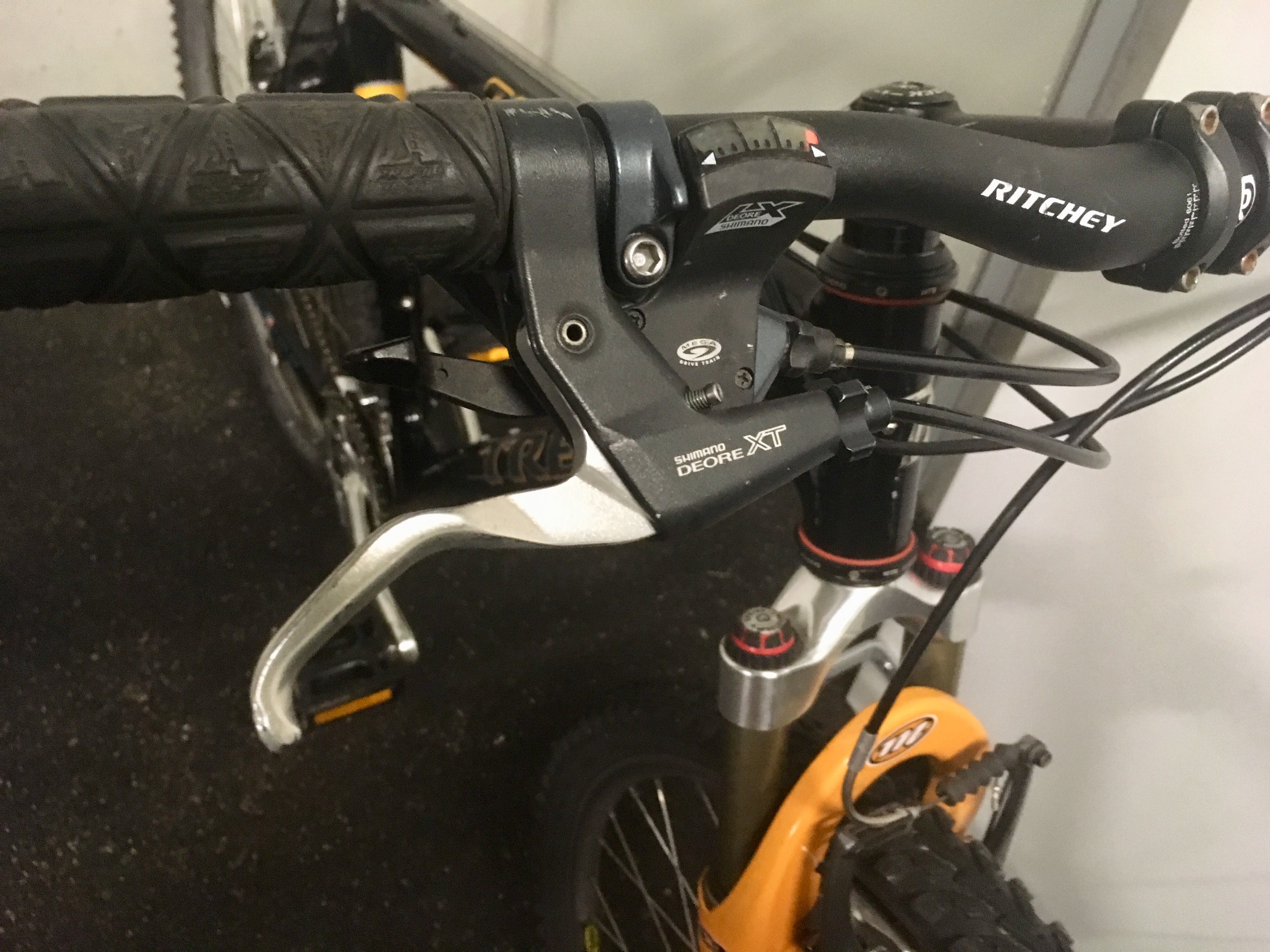

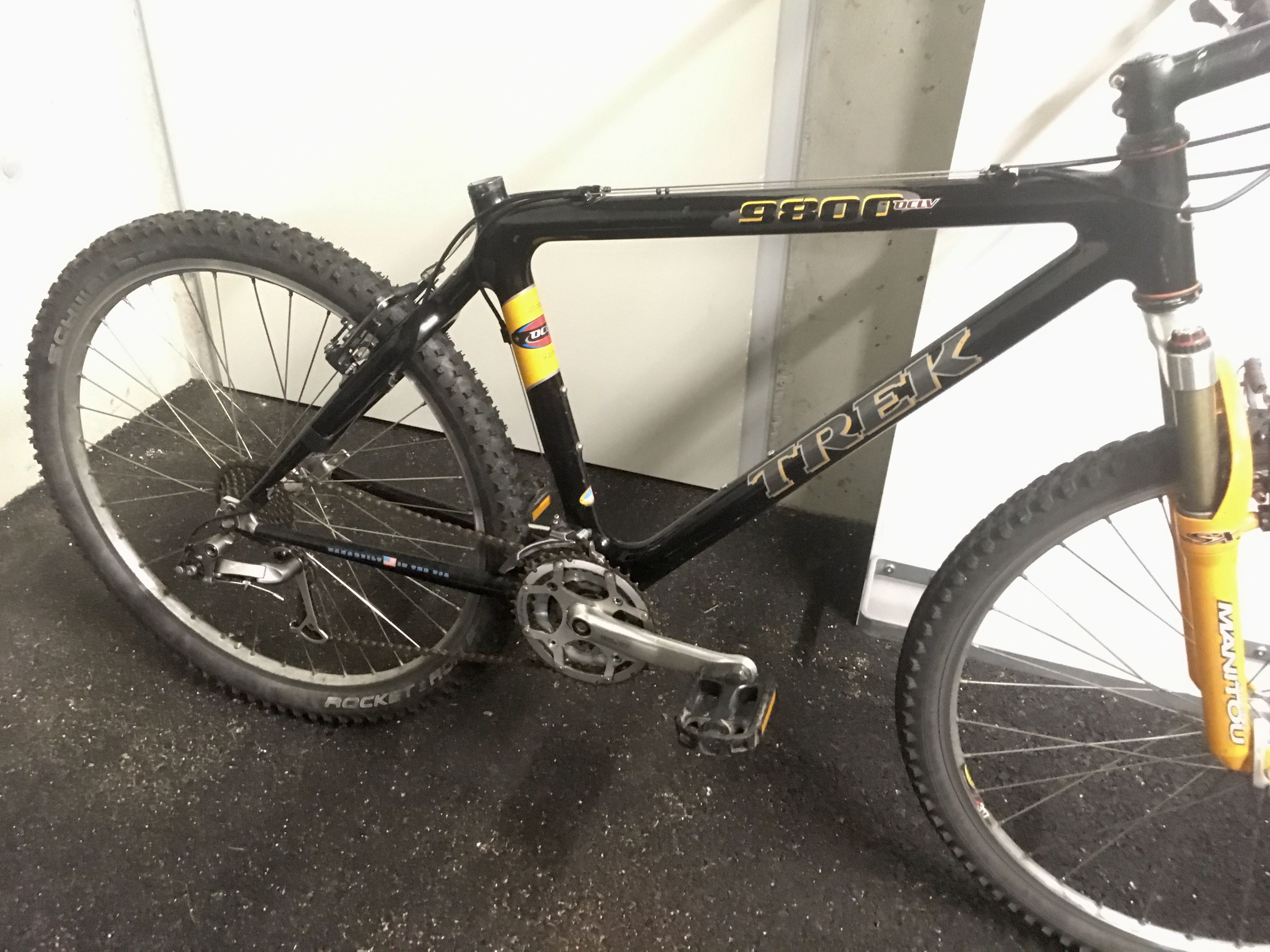

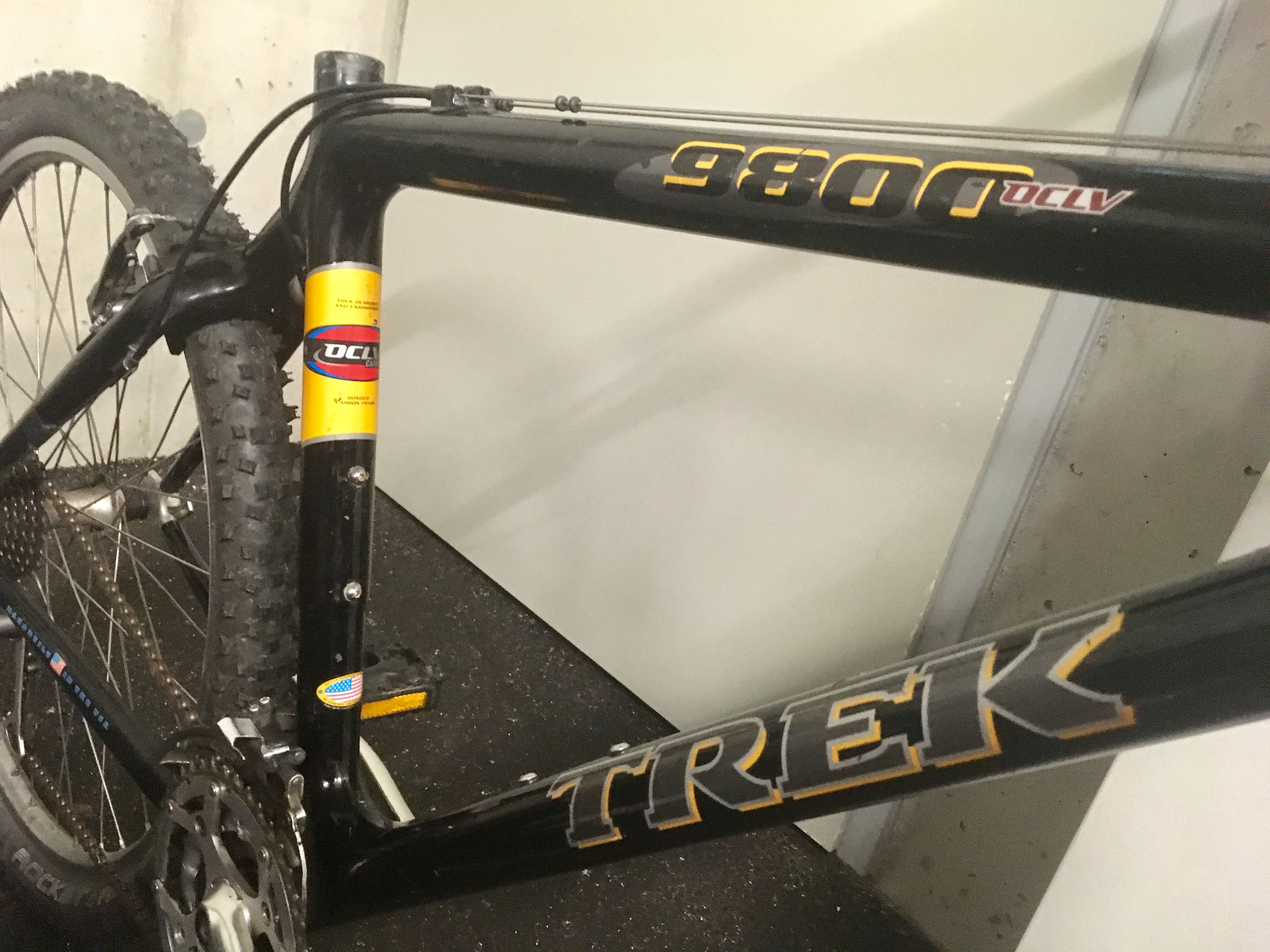

So, mal ein paar "vorher"-Bilder.
Außer dass ich die Hörnchen abgenommen habe und bisschen mit Babytüchern rumgewischt, ist noch nichts passiert.
Nachtrag I: Aktuell 10,8kg - ohne Sattelstütze / Sattel, bin gespannt, was am Ende auf der Waage steht.

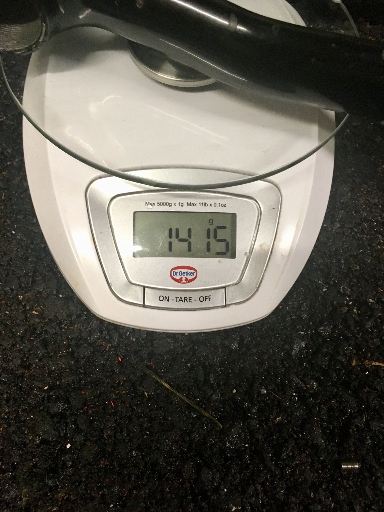

In der Zwischenzeit habe ich zumindest einmal eine Teileliste erstellt - mit gewogenen Gewichten und Daten, die sich im Netz finden sowei den Preisen.
Schaut gut aus, dass ich's schaffe unter 9kg zu bleiben. Invest hält sich auch in Grenzen, denke ich.

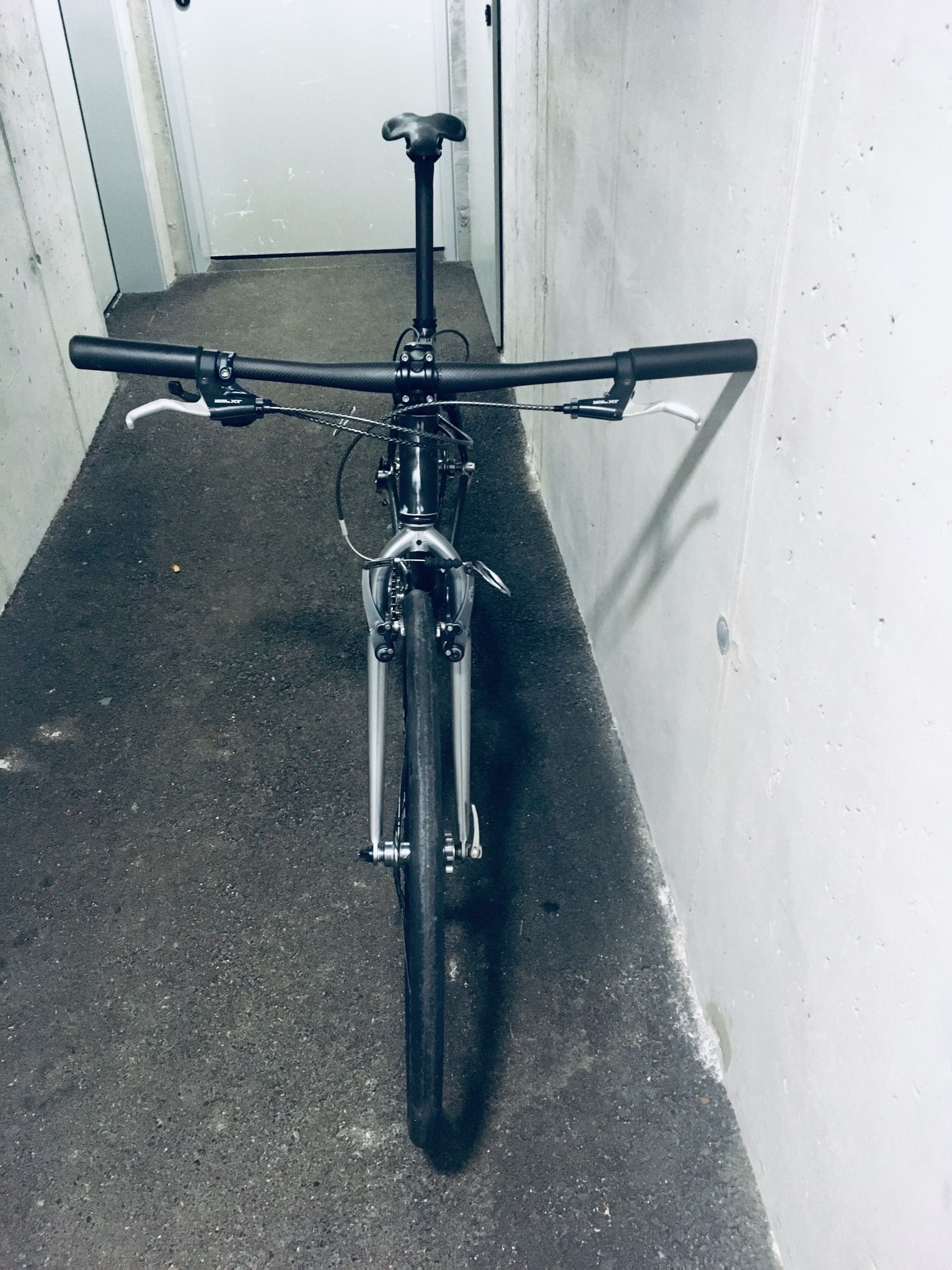

Langsam wird’s... Teile sind inzwischen alle da.
Nur wartet die Kurbel noch auf das Date mit der Flex/Dremel.
Soweit ist’s mal zusammengesteckt - Sattel und -Stütze für die Montage, alte Züge.
