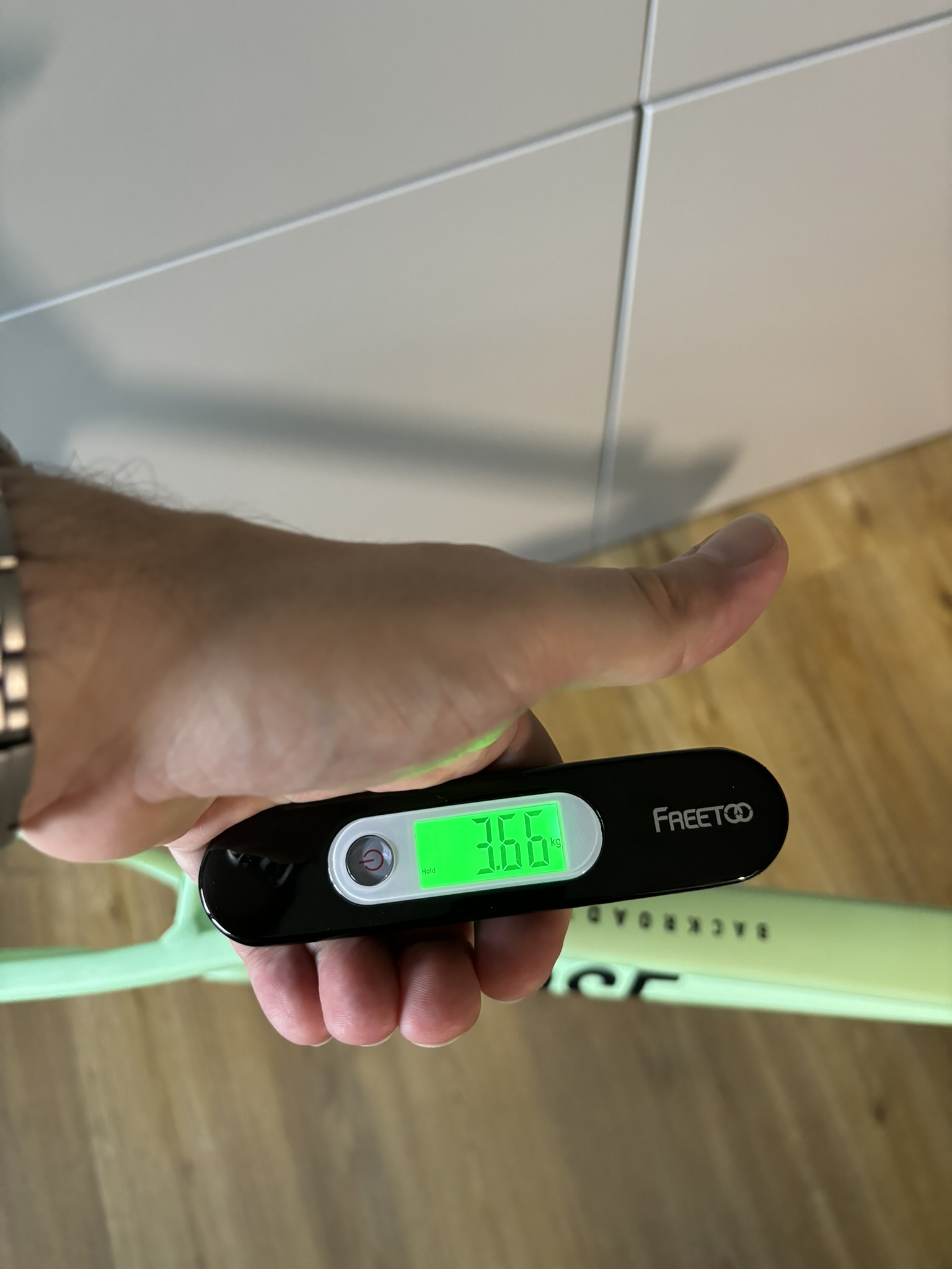

Wer wissen möchte was der Rahmen ohne Gabel (Größe S) inkl. Akku wiegt:
Finde ich jetzt okay für ein E-Bike aus Alu. Beim Gewicht der Carbongabel gab es keine Überraschung, 430g wiegt die nackte Gabel, Foto habe ich mir gespart.

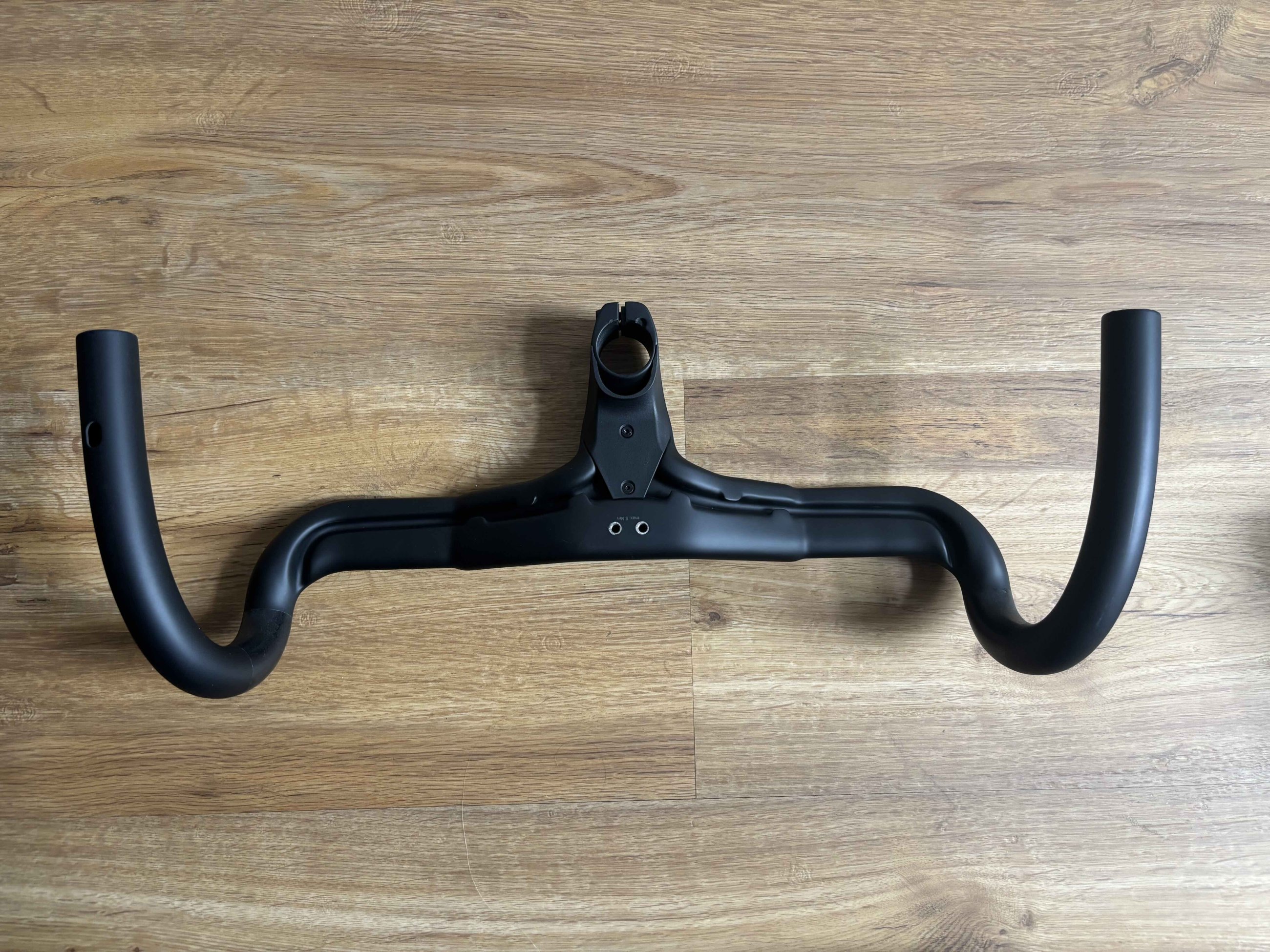

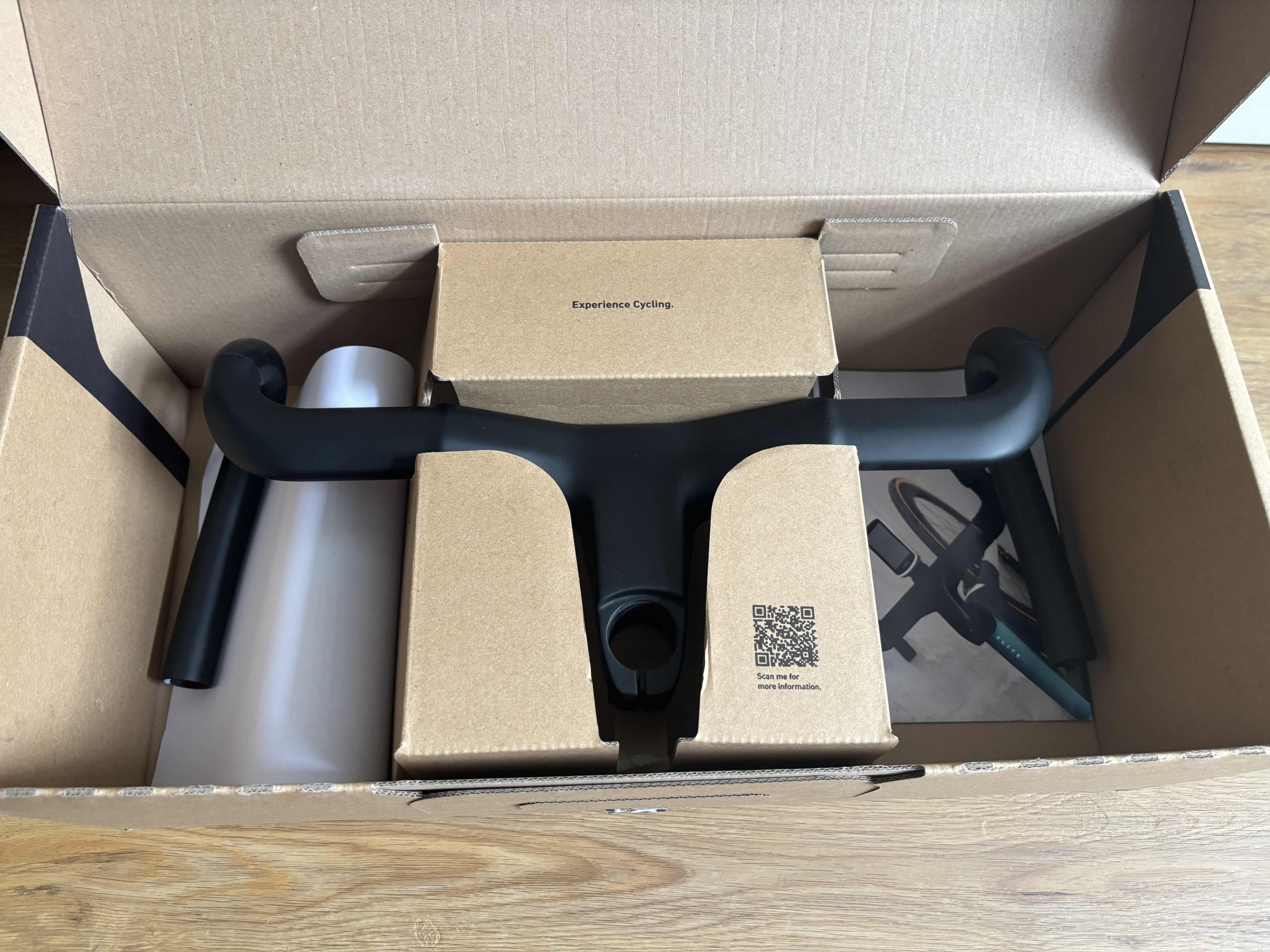

Ansonsten sind schon die ersten Teile angetroffen. Wo wir gerade schon beim Backroad FF waren >>> Den neuen One Piece Gravel Lenker von Rose fande ich optisch so geil und auch bei einer Probefahrt extrem bequem (ja, mir ist bewusst dass das FF eine andere Geometrie hat) dass ich mich glatt für diesen Lenker entschieden habe:
Weiterer Vorteil in meinen Augen: Die semi-integrierte Verlegung der Bremsleitungen machen den Service dann doch etwas einfacher.

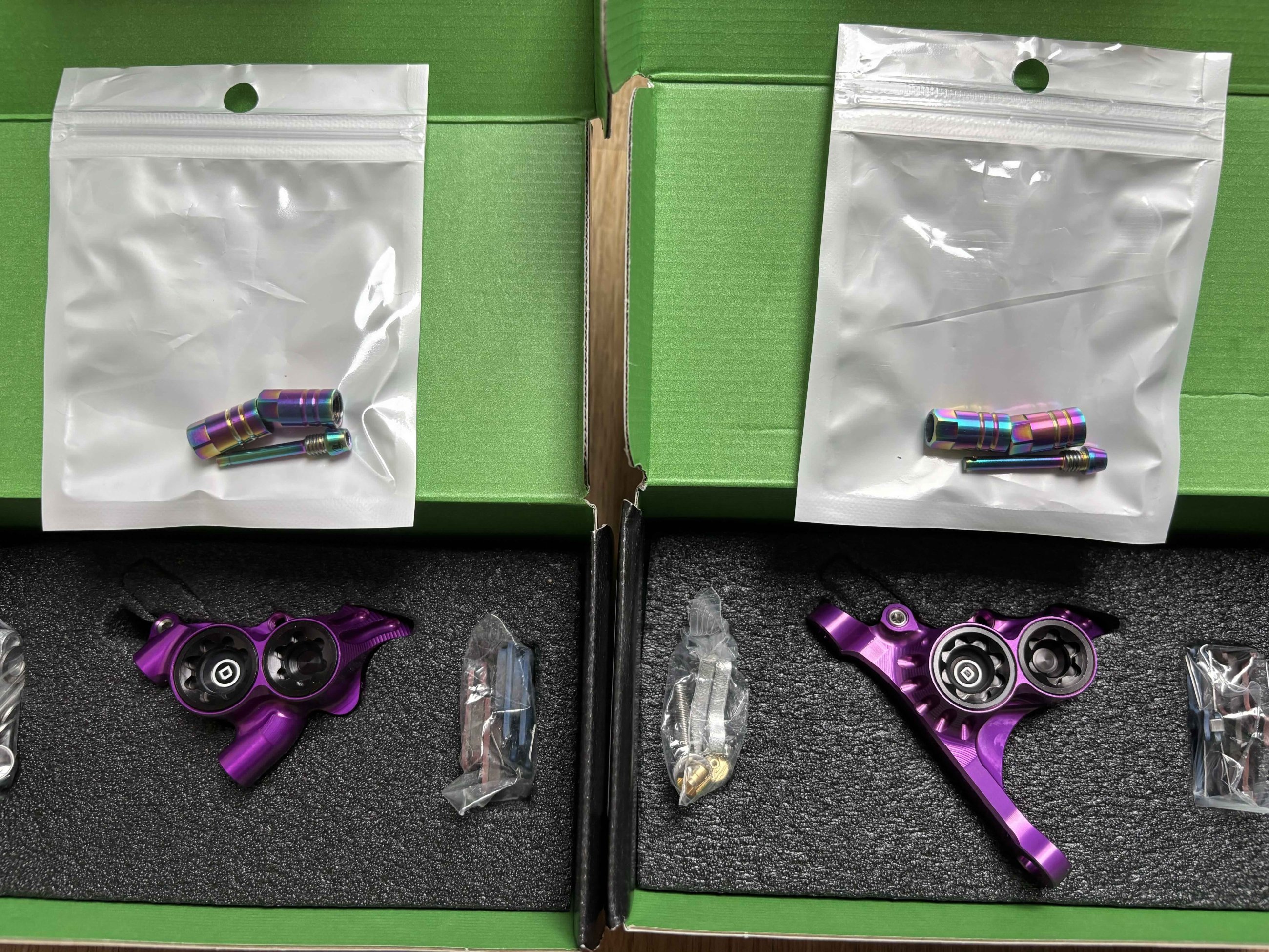

Gebremst werden muss ja auch, schon beim Aufbau meines SL7 wollte ich eigentlich Bremssättel von Hope verwenden, habe mich aber aus Zeitgründen (Verfügbarkeit) dann doch dagegen entschieden. Das wird hier nun anders gemacht, es werden Hope RX4+ Bremssättel mit Ti-Parts Titan Goodies:

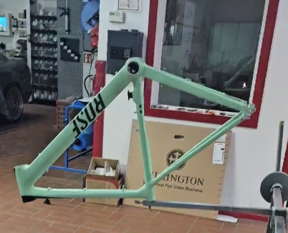

Hier gab familiär bedingt eine längere Durststrecke, es geht aber kontinuierlich weiter. Der Rahmen ist mittlerweile vom Lackierer zurück und ich bin extremst zufrieden 👍
Wir hatten erst Befürchtung dass der Perlmutt Lack auf so kleinen Flächen wie einem Fahrradrahmen nicht zur Geltung kommt. Aber weit gefehlt, im Sonnenlicht sieht der Lack einfach nur fantastisch aus 8-)
Was nimmt der Lackierer dafür?
700 Euro für Rahmen und Gabel finde ich soweit fair. Ist immerhin als 3-Schichten-Lack nicht ganz günstig, aber immer noch deutlich günstiger als z.B. das Nissan Midnight Purple...

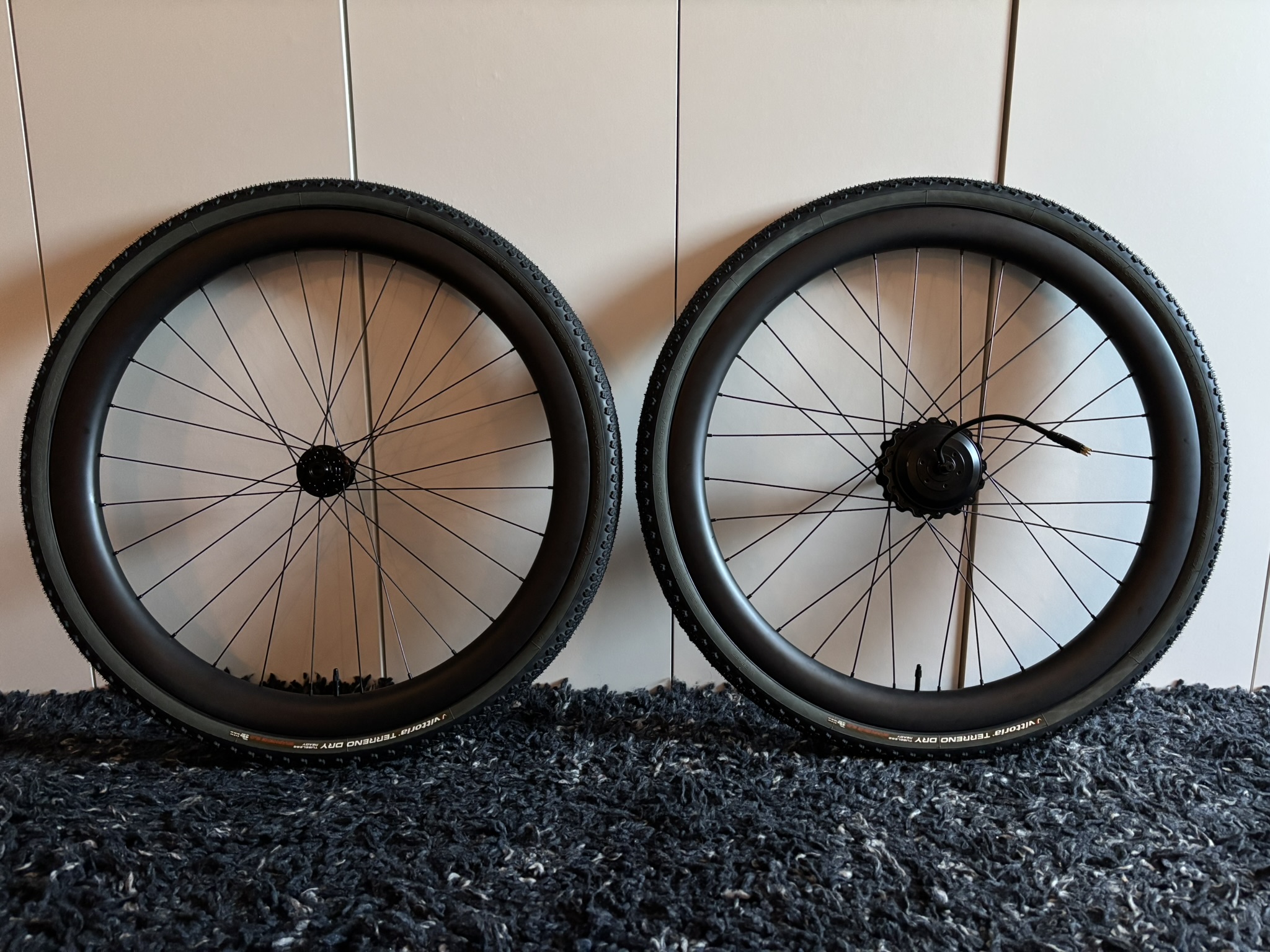

Dann zu den Laufrädern... Die ab Werk verbauten ROSE G Thirty sind mit ihren 25mm Innenmaulweite schon gut breit, ich möchte aber noch nen Tick breiter werden. Dazu noch der Wechsel von Alu auf Carbon und final ein Wachstum von 30mm auf 45mm Felgenhöhe. Auch hier wieder die Frage ob es unbedingt Carbon sein muss... für mich persönlich ja ;)
Die Wahl fiel auf die Nextie NXT45AGX welche mit 40mm externer Breite und 29mm Innenmaulweite überzeugen:
Hier der Vergleich zu der Rose Felge (Rose oben, Nextie unten):
Die Vorderradnabe wird auch getauscht, hier fliegt die einfache Rose-Nabe raus und wird durch eine Nonplus Components Gravel Nabe mit Enduro-Kugellagern getauscht.
Dann final das Hinterrad, hier kommt natürlich weiter der Mahle X35 Motor zum Einsatz. Auch dieser wird in die Nextie Felge eingespeicht.

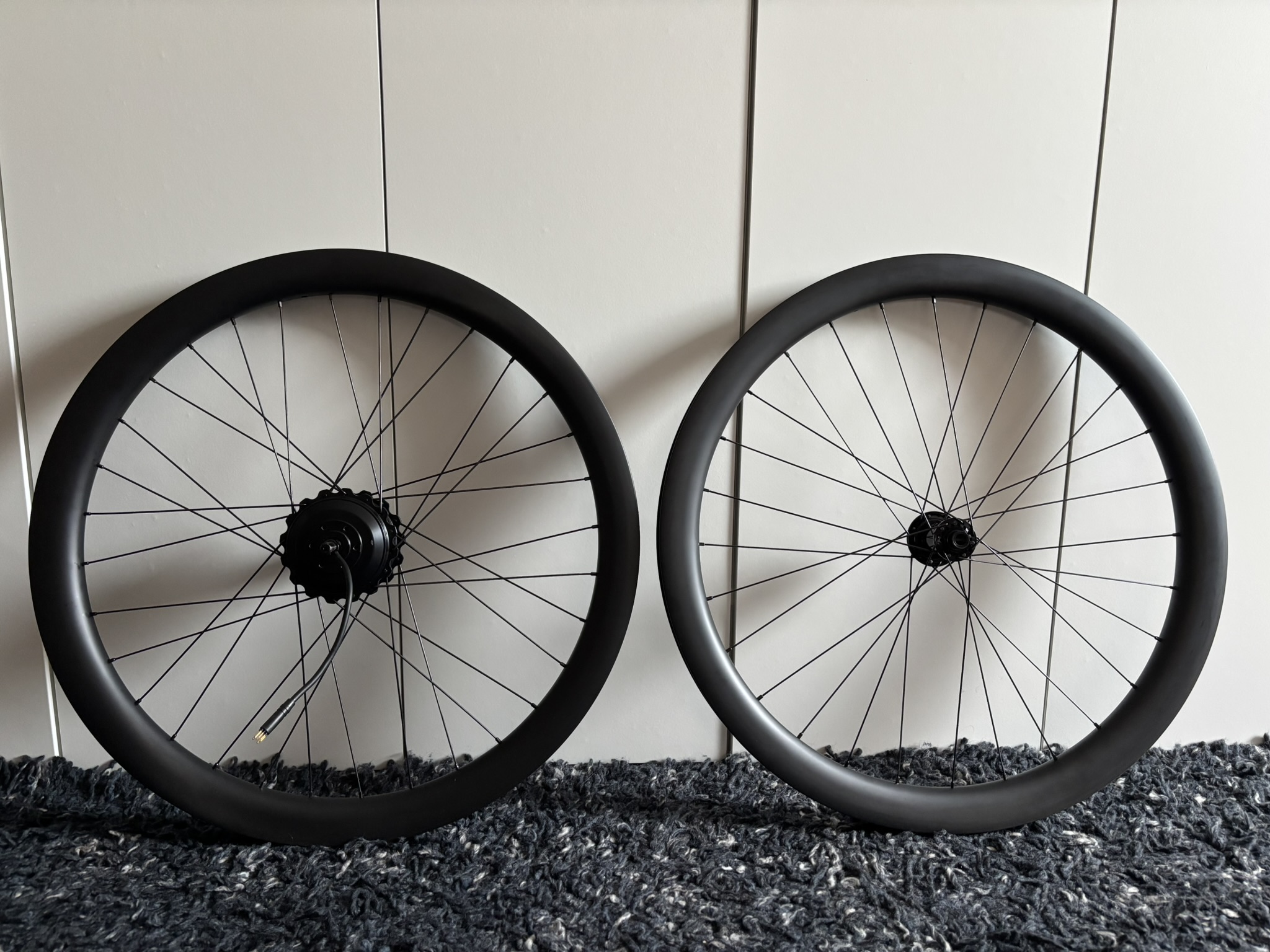

Nach diversen, erfolglosen Anrufen habe ich endlich einen Laufradbauer gefunden der meine Wünsche umsetzen konnte bzw. auch wollte. Die meisten Unternehmen haben beim Wort Nabenmotor gleich abgewunken ohne sich weitere Details anzuhören.
Bis auf Reinald von Komponentix... der hat zugehhört, sich die Details schicken lassen und zugesagt. Am Wochenende kamen dann auch beide Laufräder fertig zurück. Und was soll ich sagen, ich bin begeistert und musste gleich Schläuche und Reifen montieren. Aber seht selbst:
Post...
Einmal die nackten Laufräder...

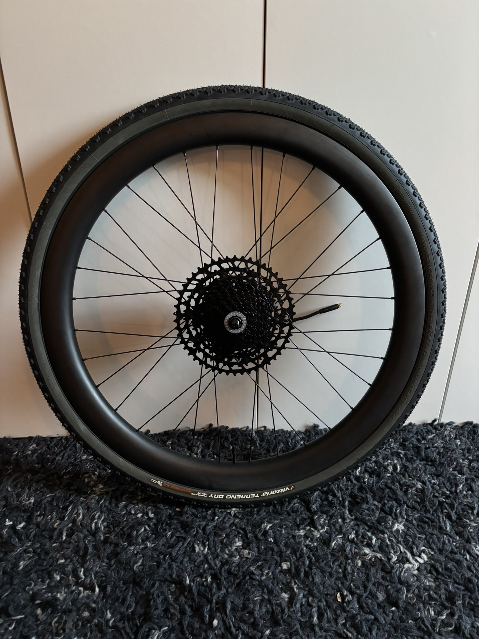

Mit Tubolito X-Gravel SChläuchen und den Vittoria Terreno Dry in 45-622...
Und die Kassette habe ich auch schon montiert. Es handelt sich um die SRAM Eagle PG1230, sprich 11-50. Den Mahle X35 gibt es nur mit Shimano Freilauf, daher sind XDR oder XD Kassetten leider nicht möglich.
Mit der Arbeit von Komponentix bin ich super zufrieden. Wer einen kompetenten Laufradbauer sucht: 100% Weiterempfehlung...

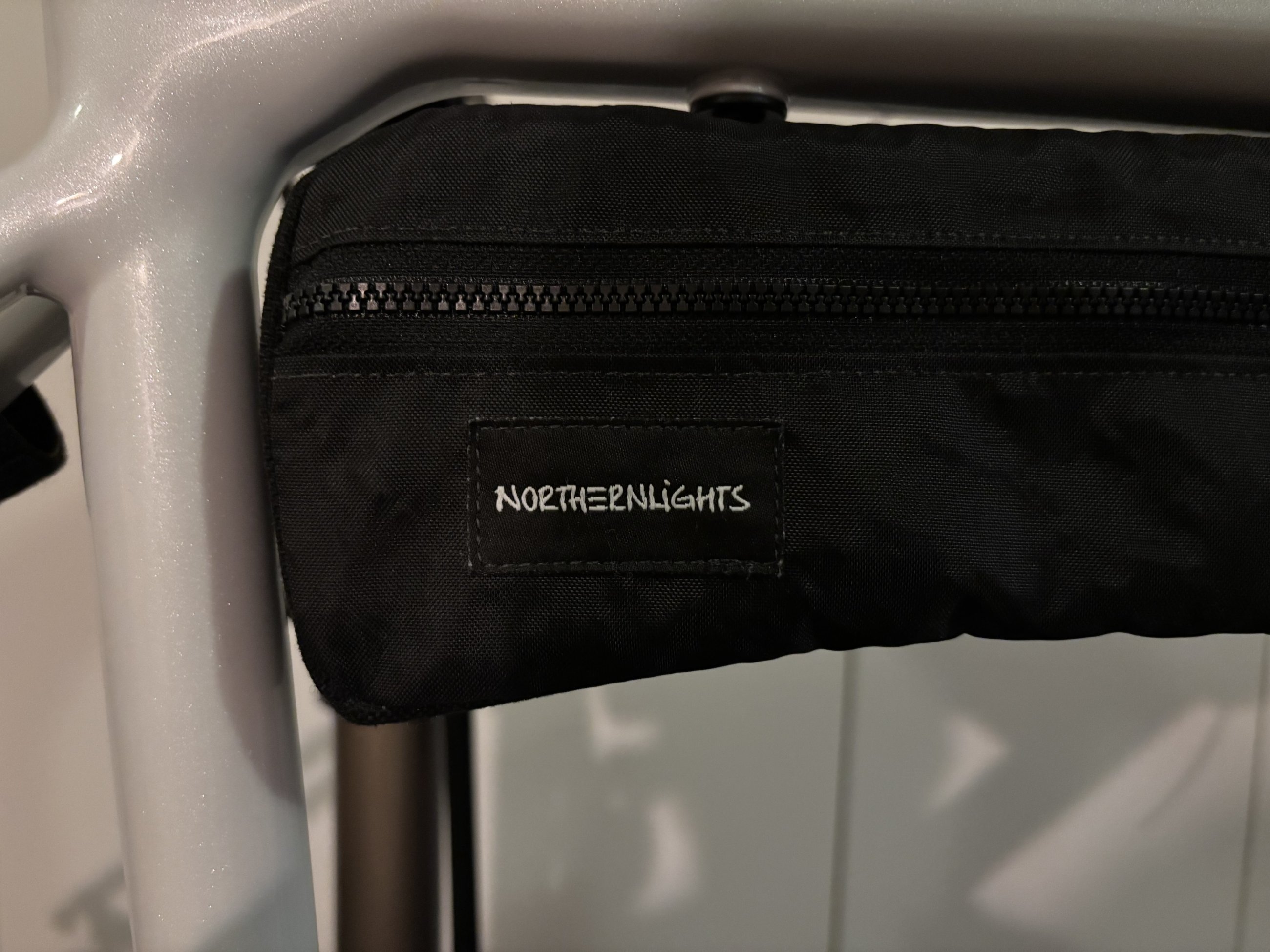

Kommen wir mal zur Rahmentasche. Da der Rahmen ja eh komplett lackiert werden sollte habe ich vorab im Rahmendreieck Fidlock Snap Male Punkte angebracht (ähnlich wie beim Backroad FF oder bei diversen Fara Bikes) um eine Rahmentasche per Magnet an der Unterseite vom Oberrohr zu befestigen. Ich hatte nämlich keine Lust auf diese Schnüre, Bänder und Klettverschlüsse.
Die Tasche habe ich bei Norhternlights >>> https://www.bynorthernlights.com <<< fertigen lassen. Ich bin mit dem Rahmen zu Alexa (ist die Inhaberin) nach Kiel und sie konnte dann die Maße nehmen. Als Gegenstück zu den Fidlock Snap Male Punkten hat sie die Snap Female Halterung verbaut. Mit dem Ergebnis bin ich extrem zufrieden, auch preislich lag die Tasche total im Rahmen (was nen Wortspiel...).

Moin, hast Du die Bremssättel und LRS/Scheiben schon fertig montiert? Ich würde mir auch gerne die RX4 gönnen, bin mir aber nicht sicher welche die richtigen für das Backroad sind: Vorne: RX4+ FMF front +20 (so dass man sich den Adapter sparen kann) und hinten RX4+ FM rear Std (d.h. ohne +20mm) . Passt das bei Dir? Danke

Montiert hatte ich sie, ich bin aber wieder auf die SRAM Force Bremssättel zurück da ich doch bei meinem schwarz/weiß Farbkonzept bleiben will. Die Sättel hatte ich damals schon besorgt als noch das Midnight Purple als Rahmenfarbe feststand (was dann ja nichts wurde weil der Literpreis dafür astronomisch hoch war).
Aber ja, +20 und Std passt, meine beiden Sättel stehen aktuell auch zum Verkauf: https://www.kleinanzeigen.de/s-anze...tel-sram-dot-purple-gravel/3036946284-217-797

Oha! Sollte der eigentliche Ansprechpartner kein Interesse an den offerierten Bremssätteln haben, ich würde mich bis morgen Mittag entscheiden. Eigentlich sind ebenfalls schwarze geplant, jedoch würde das Purple auch ziemlich gut zu den Oilslick Schrauben an meinem Rad passen. Würdest Du mir die Bedenkzeit einräumen?
Super, danke für die schnelle Antwort und das Angebot!! Ich brauchte die Bremssättel allerdings auch in schwarz von daher gerne weitergeben. Bin mal seehr gespannt wie die sich im Vergleich zu den grx anfühlen.. Hoffentlich genauso gut wie super aussehen ;-)

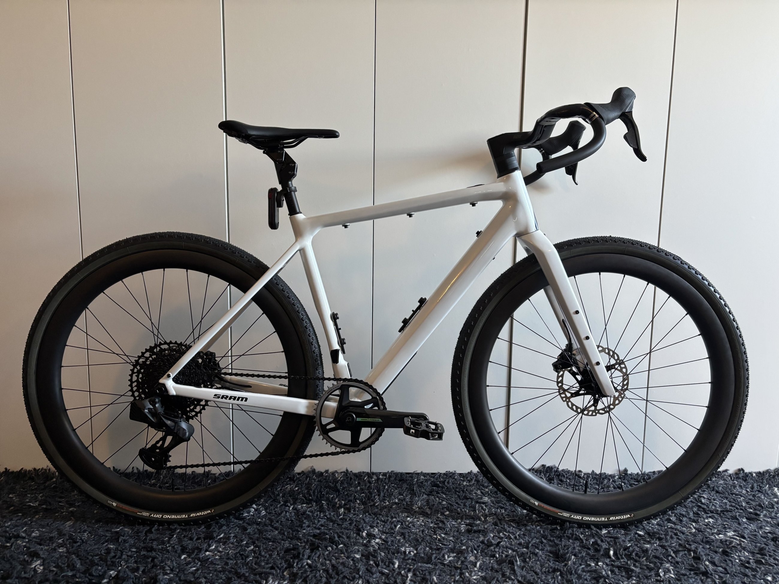

Soo, Zielgerade... Das Wetter draußen wird ja wieder besser, da bekommt man schon mal Lust das Rad jetzt auch mal an der frischen Luft zu bewegen.
Der Bremshebel für die Vorderradbremse war leider defekt, ist aber jetzt getauscht. Bremsen funktionieren jetzt so wie so sollen, es fehlt lediglich noch das Lenkerband. Das bringe ich aber wie immer erst nach einigen Probefahrten an wenn die Position der Hoods 100%ig final ist.
Aber genug, ich lasse mal Bilder sprechen:
Und hier mit Rahmentasche:
Die Bremse wurde, wie schon geschrieben, auf SRAM Force umgebaut da diese doch besser in mein Farbkonzept passte (und auch schnell verfügbar waren):
