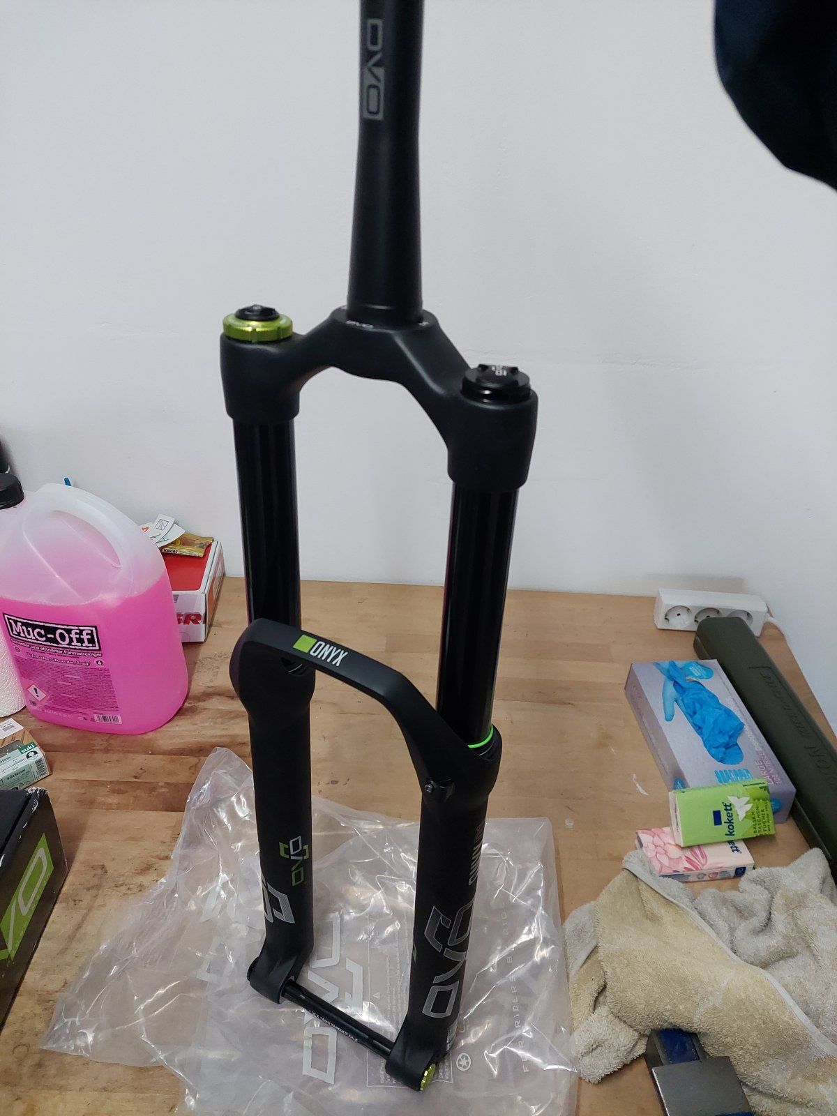

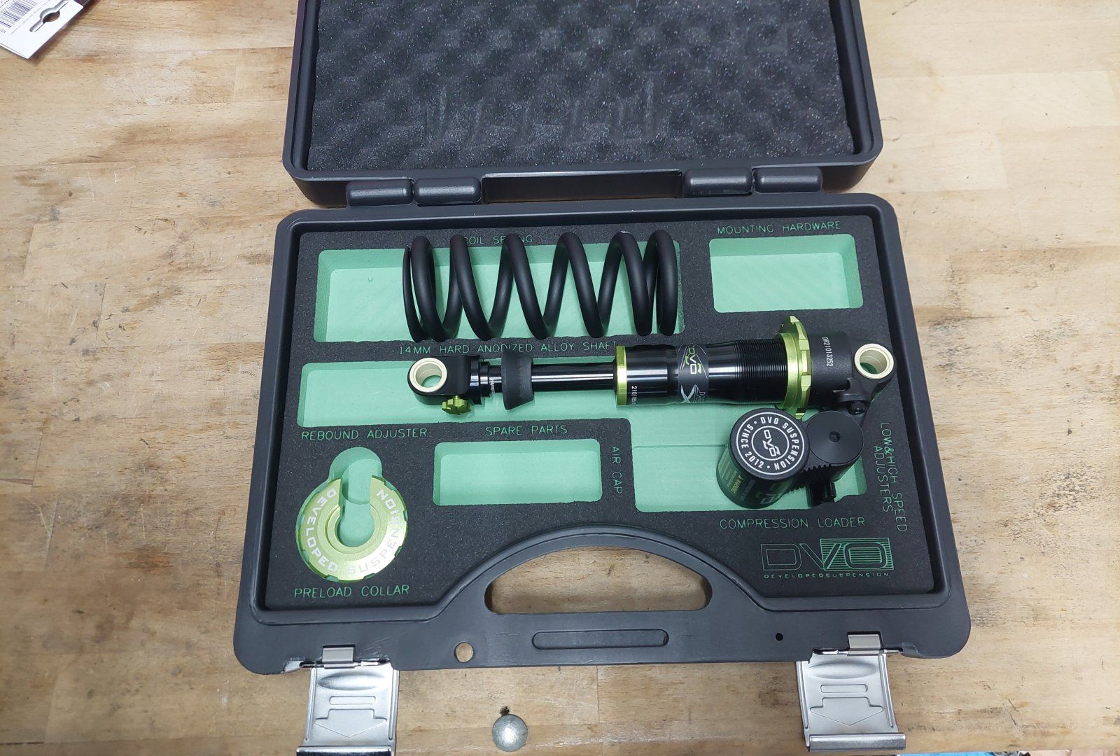

Hier schon mal Fahrwerk ..

Sind eigentlich immer drei verschiedene dabei, bei mir hats der mit 5mm getan, allerdings ist das ein 216er Dämpfer.
Aber der 5er sollte der Richtige sein.

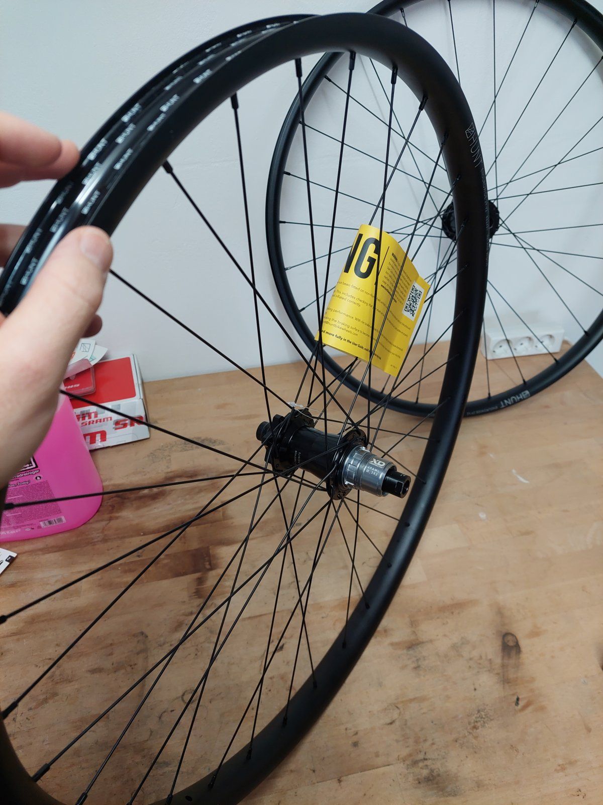

Habs mitn Handy aufgenommen, wen es intressiert. Keine Sorgen es handelt sich um keinen Virus ;-)
Ich finds sehr blechern, und laut. Freu mich.
