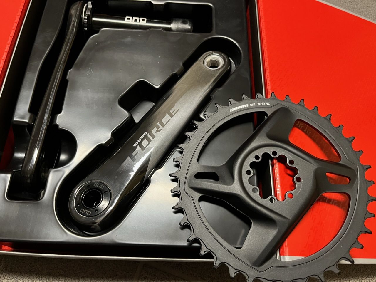

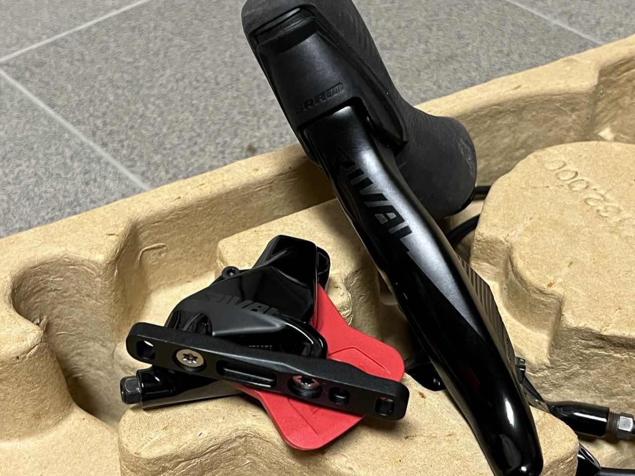

SRAM XPLR Force Kurbelsatz, 10-44 Kassette und AXS Schaltwerk, Rival AXS Schalthebel und Flatmount Bremsen und eine Rock Shox Reverb XPLR 70 mm. Wobei ich letztere mal ausprobieren will, mir aber wegen ihrer Klobigkeit optisch noch unsicher bin.
Antreiben wirds ein 38er (oder 40er?) Rival Kettenblatt und eine Force Kette… evtl. aber auch eine schwarze (oder copper?) Eagle Kette, mal schauen. Bremsen werden SRAM Paceline 160 mm Scheiben.

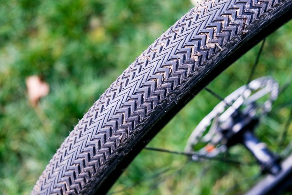

Ich hadere grade etwas mit der Reifenwahl.
WTB Nano 700x40C SG2 ?

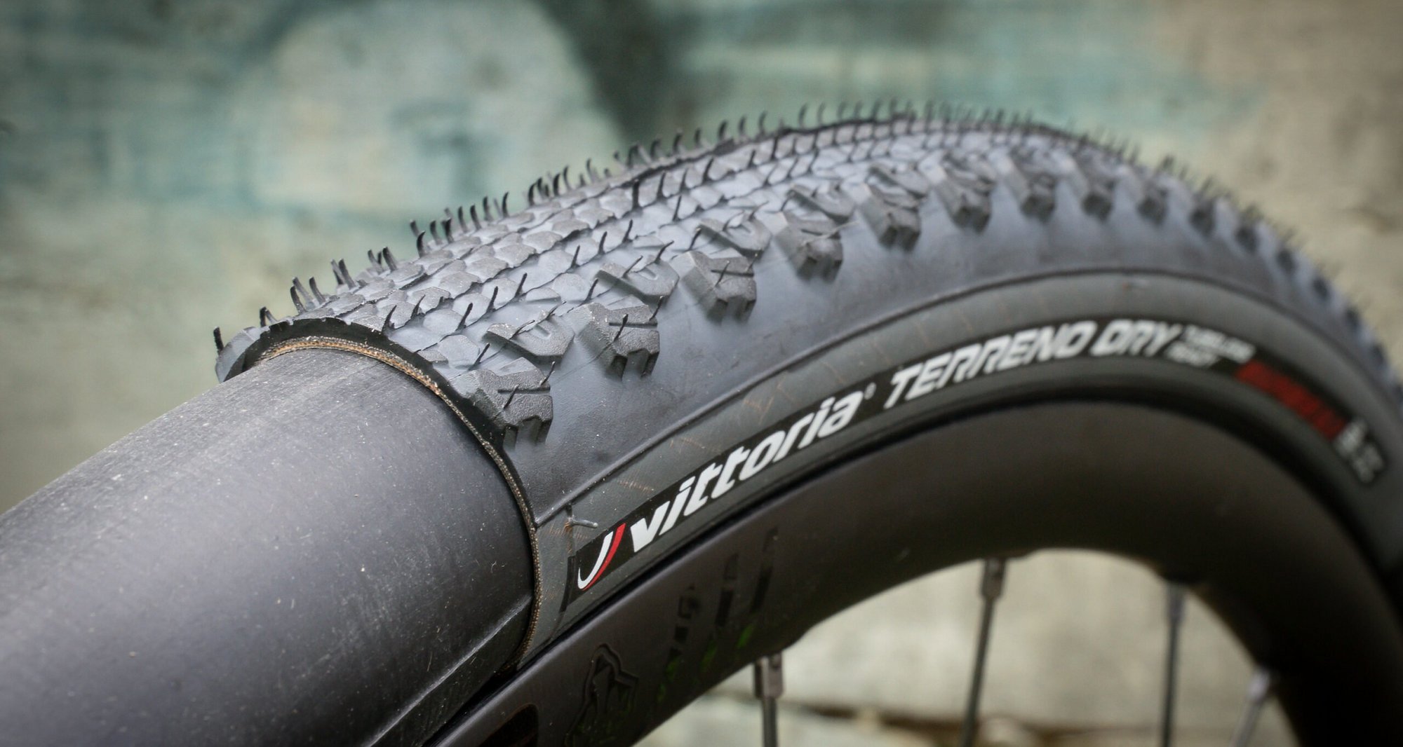

Vittoria Terreno Dry 700x47 ?
Specialized Sawtooth 700x42 ?
Die Ritchey Felgen haben 19,5 mm Innenbreite, da sollte es vermutlich nicht zuuu breit werden.
Die sind mir jetzt noch nie durch was besonderes aufgefallen. :rolleyes:

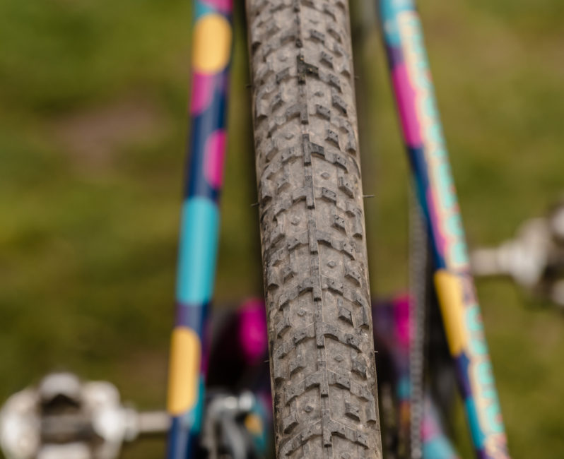

Den WTB Nano hatte ich mit Schlauch auf dem ersten Arkose, Retro-Bonus für mich. Den gibts jetzt mit SG2 Protection und natürlich tubeless. Hat auch immer wieder ganz gute Testergebnisse bekommen, auch vom Rollwiderstand her.
Beim Vittoria Terreno Dry ist das interessante vor allem die graue Seitenwand, die ich mir sehr cool zu den silbernen Felgen vorstelle. Bin nämlich kein Fleischwurstringel-Tanwall-Fan. Die 700x47 Variante stell ich mir ausserdem schon fett vor zum Rest des Bikes.
aHR0cHM6Ly93d3cucmVubnJhZC1uZXdzLmRlL25ld3Mvd3AtY29udGVudC91cGxvYWRzLzIwMjEvMDcvZ3JhdmVsLXJlaWZlbi10ZXN0LWF1Zm1hY2hlci05LXNjYWxlZC5qcGc.jpg
Die Specialized Sawtooth hab ich eh da und sind auch auf unseren anderen Urlaubs-Gravelbikes montiert. Find ich hübsch und schön zu fahren, in Tests sehen das auch andere so.
war nur als anregung gedacht.
den rambler gibt es auch in der breite 45c und ich fand ihn recht vielseitig, auch wenn er in den online rezis nicht immer gut wegkommt.
nano rollt halt echt gut durch den steg, das stimmt schon.

Für den Sommer ein
ans Heck und man ist versorgt.

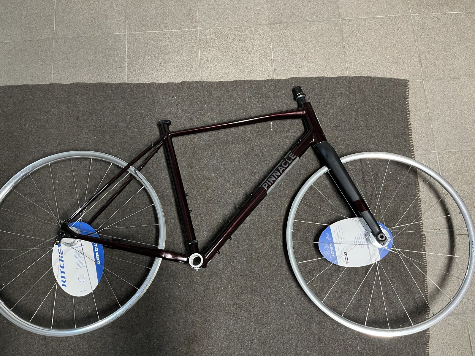

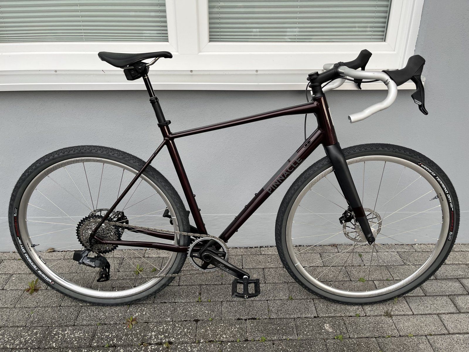

Habe mal schnell zusammengesteckt. Rahmen, Gabel, irgendein Vorbau, Ritchey WCS Beacon Lenker, Reverb XPLR, Ritchey Classic Zeta Disc Radsatz, (platte) WTB Nano 40C, Force AXS Kurbel.
Ich glaub das könnte gut werden… :rolleyes:

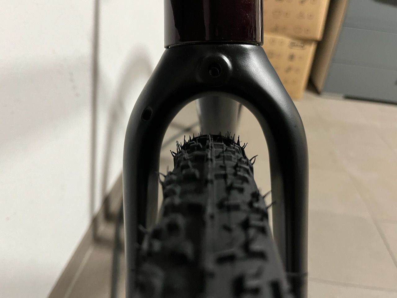

Die Reifenfreiheit ist enorm, ich schätze da passen sogar 29x1,9 MTB Reifen drauf. Der Radsatz braucht leider noch tubeless Tape und hat den Ventilsitz an ner schrägen Felgenstelle…
Ach Flo! Schon wieder ein sehr wertvoller Tipp von Dir. Danke!
Ich hadere grade... der Ritchey Zeta Disc Radsatz wiegt real 1800 Gramm, Maulweite 19,5 mm.
Sieht so echt gut aus und ist bei bike24 gekauft.
Nun habe ich noch von Hunt Wheels den 4 Season Limited Radsatz entdeckt, den gibts momentan für ca. 400 Euro inkl. Versandkosten. Wiegt nur 1600 Gramm (angeblich), Maulweite 19 mm.
Gefällt mir auch sehr sehr gut und würde natürlich britisch besser zum Arkose passen.
Doof ist der Versand nach GB, wenn doch mal was dran sein sollte.
Was meint Ihr?
Auch wenn die 200g Ersparnis verlockend sind, bei der Maulweite würde mein Finger nicht jucken.
Den anderen Satz hast du nun mal und da sind die 19,5mm auch aufgrund der schönen Optik vernachlässigbar, aber technisch würdest du mit dem Tausch ziemlich auf der Stelle treten.
Die Hunt müssten schon ab 24mm haben, dass ich das euphorischer sehen würde. :ka:

Immerhin habe ich am Wochenende mal Rahmen und Gabel gecheckt und etwas vorbereitet.
Der Rahmen wiegt ohne Achse und komplett nackt 1630 Gramm, die Gabel 507 Gramm. Die Schrauben des Rahmens werde ich durch feine schwarze Titan-Bremsscheibenschrauben ersetzen. 😁
