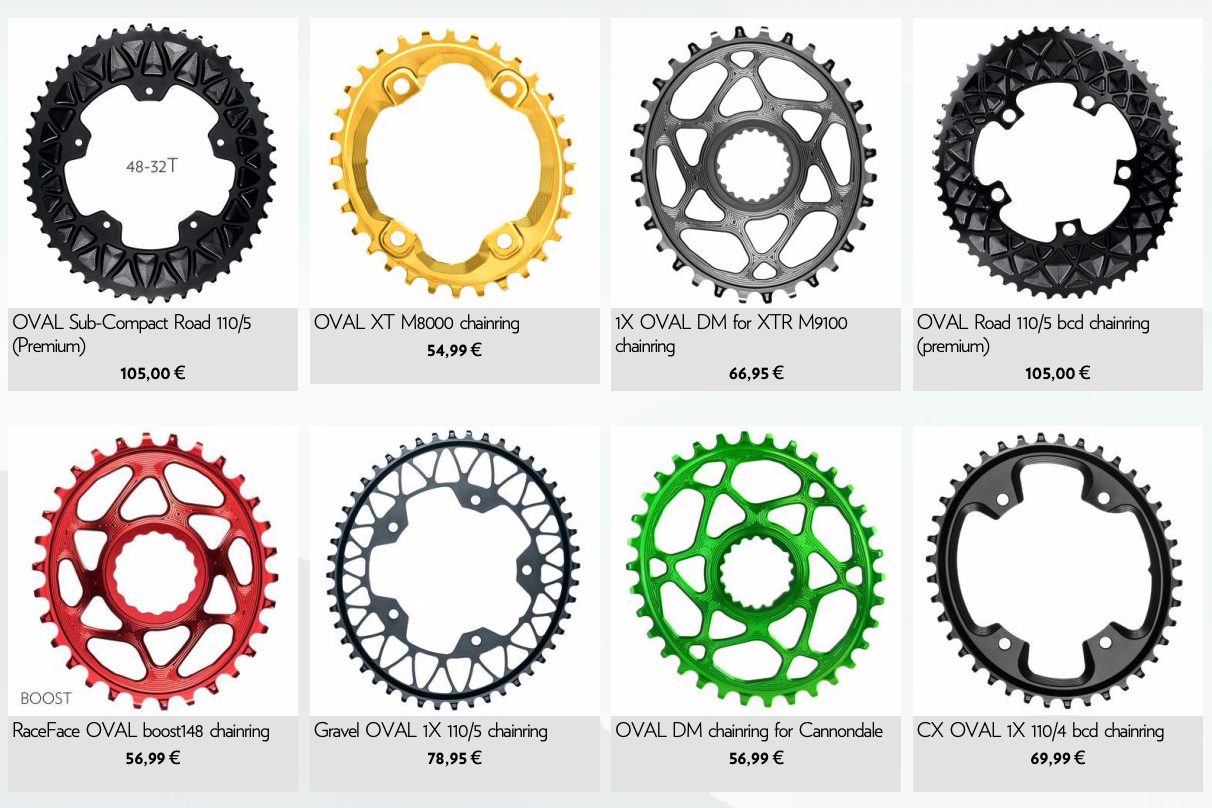

https://absoluteblack.cc/chainrings.html
Edit: "These are finest shift-able oval chainrings on the market."
https://absoluteblack.cc/oval-road-110-5-bcd-shifting-chainring/
Ja, Oval + 2x geht!
Edit #2: https://absoluteblack.cc/oval-sub-compact-chainrings-48-32-for-110-5-bcd/
Das hier wäre meine Wunschkombi. Sind aber halt auch 200 Tacken für Kettenblätter. Und dann sind wir wieder beim "Shut up and pedal!". :p
Hey!
Ja, Oval zweifach bei AB funktioniert - bei mir 50&36 auf einer 105er Kurbel.
Wenn Du Dich mit der Optik der Winterblätter anfreunden kannst wird der Spaß auch billiger :)
https://absoluteblack.cc/oval-road-110-4-bcd-shimano-11s-winter-oval-chainring/
Hey!
Danke für den Erfahrungsbericht, die Optik ist aber wirklich nicht zu ertragen für den geringen Preisunterschied! o_O
Wenn schon, denn schon. Alles andere ärgert mich im Anschluss sowieso wieder und hat dieses unbefriedigende Gefühl im Nachgang.

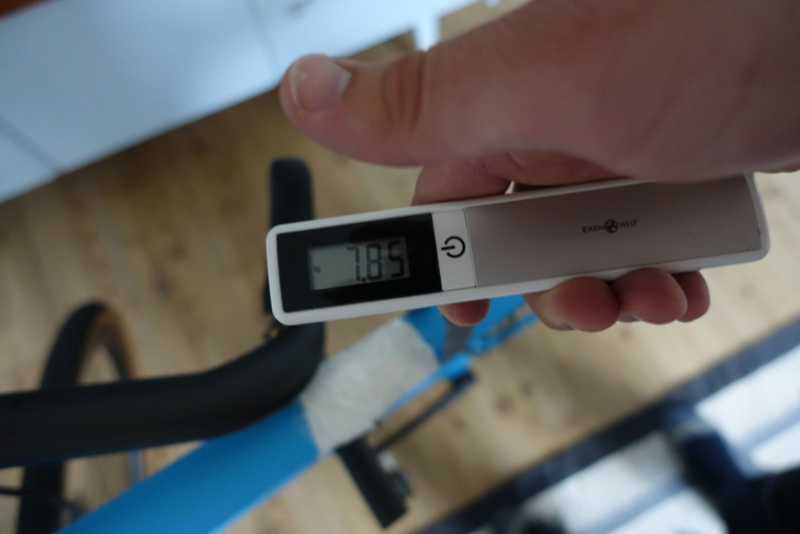

Hallo zusammen, ganz zum Ärger der Frau habe ich dieses Wochenende fürs Schrauben genutzt. Ich bin aber gerade zu kaputt um viele Worte zu schreiben. Deshalb später mehr. Nur soviel sei heute schon verraten - es hat sich gelohnt ...
Lenkerband fehlt noch. Pedale sind schon dran. Den Wert der Rossmann Kofferwaage werde ich nochmal validieren müssen.

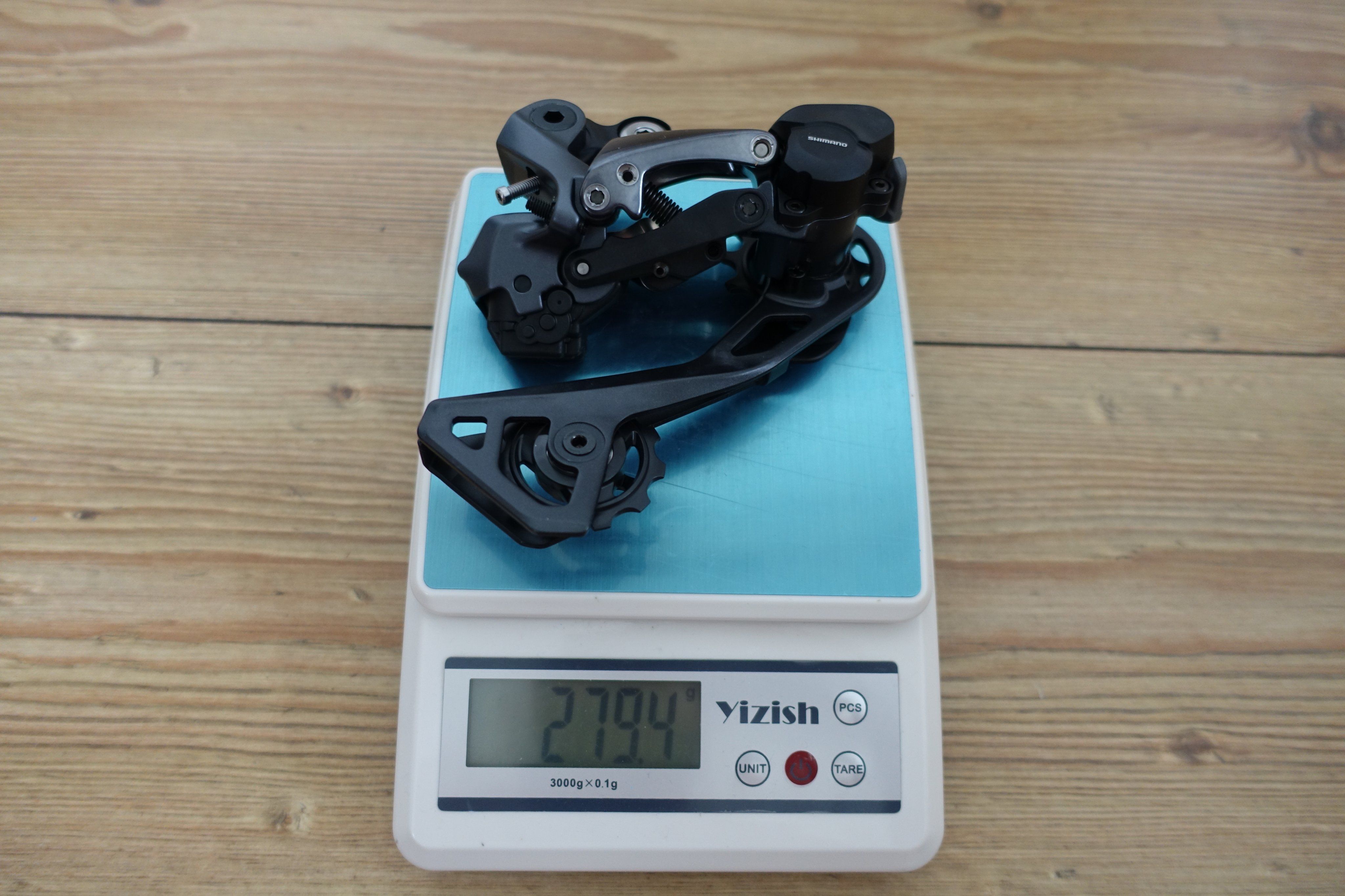

Endlich weiter im Text. Auch wenn der Aufbau schon so gut wie fertig ist, möchte ich chronologisch weiter berichten und poste nun weitere Details zum Build.
Wie erwähnt habe ich ich mich länger mit der Auswahl der Schaltung rumgeschlagen. Hängen geblieben bin ich bei Shimano Di2. Auf alle Fälle hätte mir auch eine mechanische Schaltung gereicht, aber ich bin einfach Technik affin und teste gerne für mich neue Sachen. Die Di2 gibt es jetzt schon ein paar etliche Jahre und viele negative Berichte habe ich nicht im Netz gefunden. Gewichtstechnisch nimmt es sich gut wie nichts zur mechanischen Variante. Die Schaltung und Umwerfer sind bei DTI schwerer, dafür fällt die Mechanik in den STIs weg und diese sind dafür um einiges leichter. Für Dura Ace hat es nicht bei mir gereicht und hier habe ich den fetten Aufpreis auch nicht eingesehen. Die DA Bremsscheiben sind es nur wegen der Optik geworden.
Hier das Paket Schaltung und Bremsen:
Und den ganzen anderes Quatsch, den man auch noch dazu braucht...

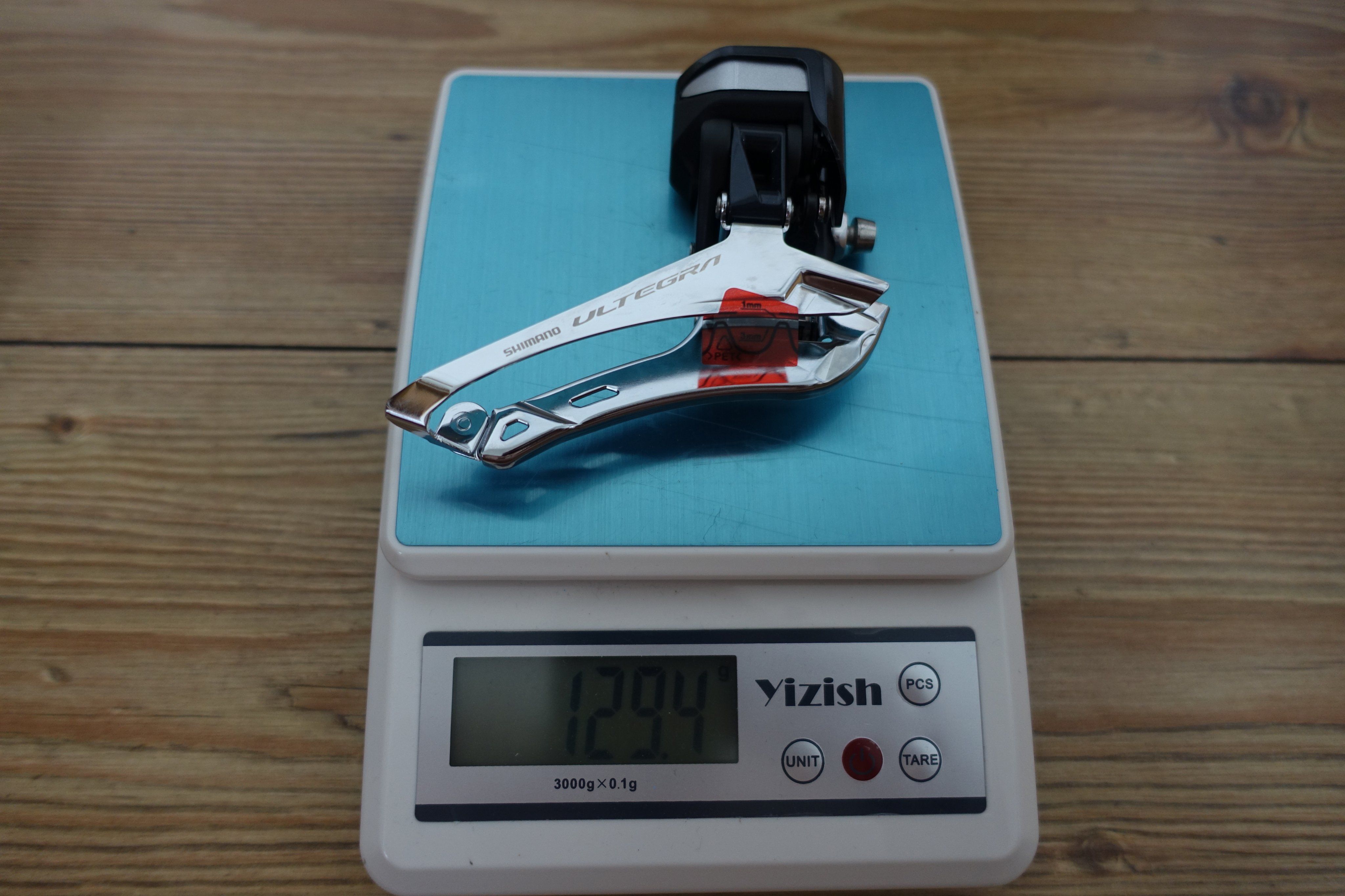

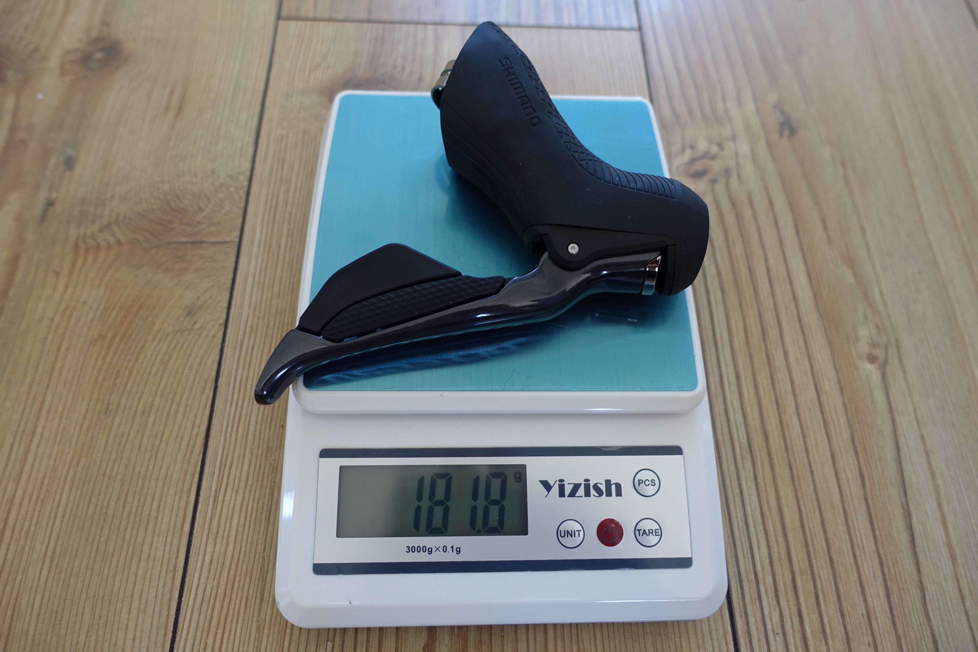

Kurzum braucht man für ein 2x11 Setup folgende Komponenten:
Schaltung, Umwerfer, Kassette, Kette, STIs, 6 Kabel, Verteilereinheit A und B, Akku und Ladegerät. Die Bremssättel, Bremsscheiben und Bremsleitungen kommen extra. Ich hab mir gleich 1L Bremsflüssigkeit bestellt, da 2x50ml teurer gewesen wäre als 1000ml. Also wer noch as braucht, ich kann einfach was abfüllen...

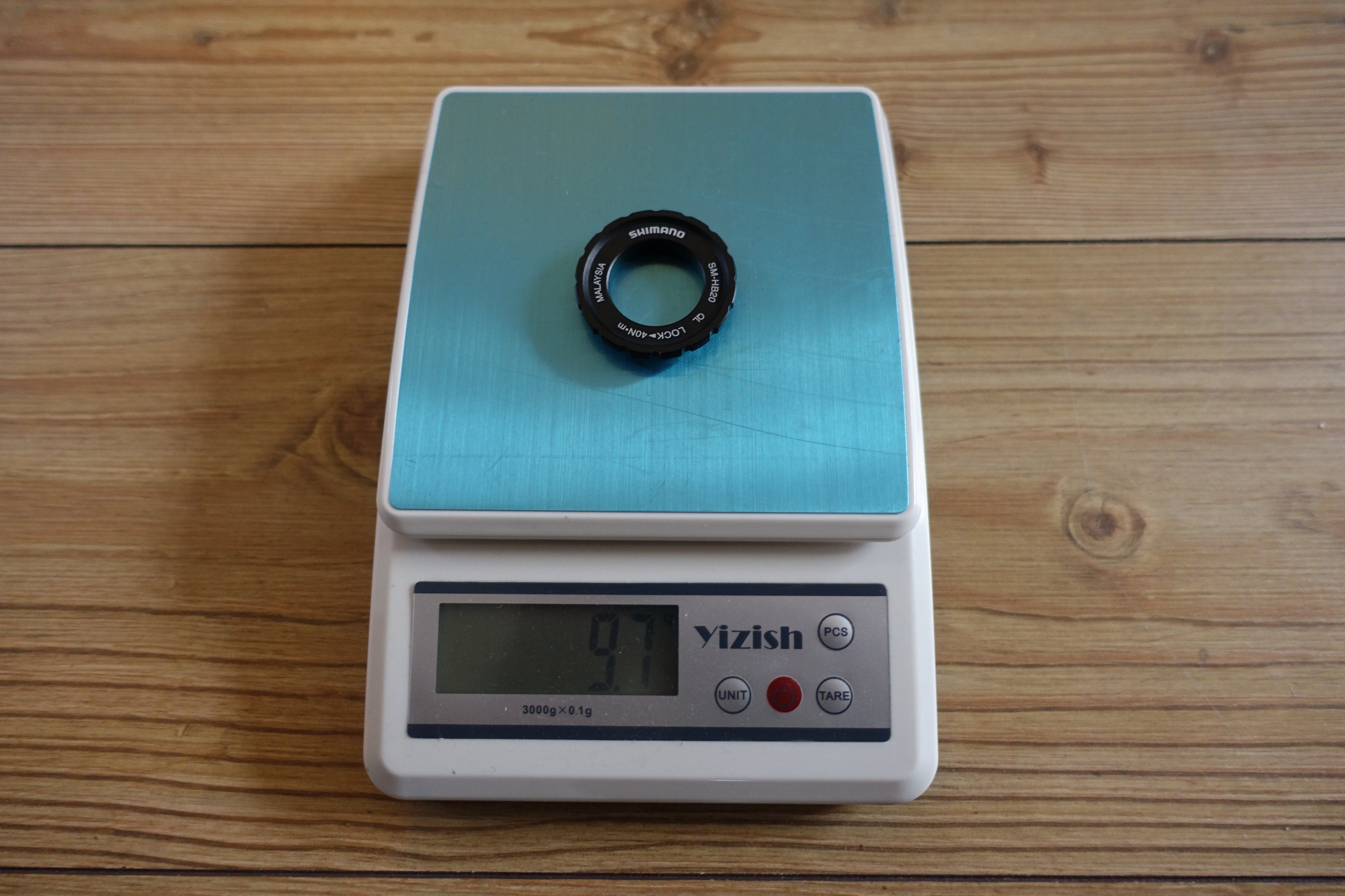

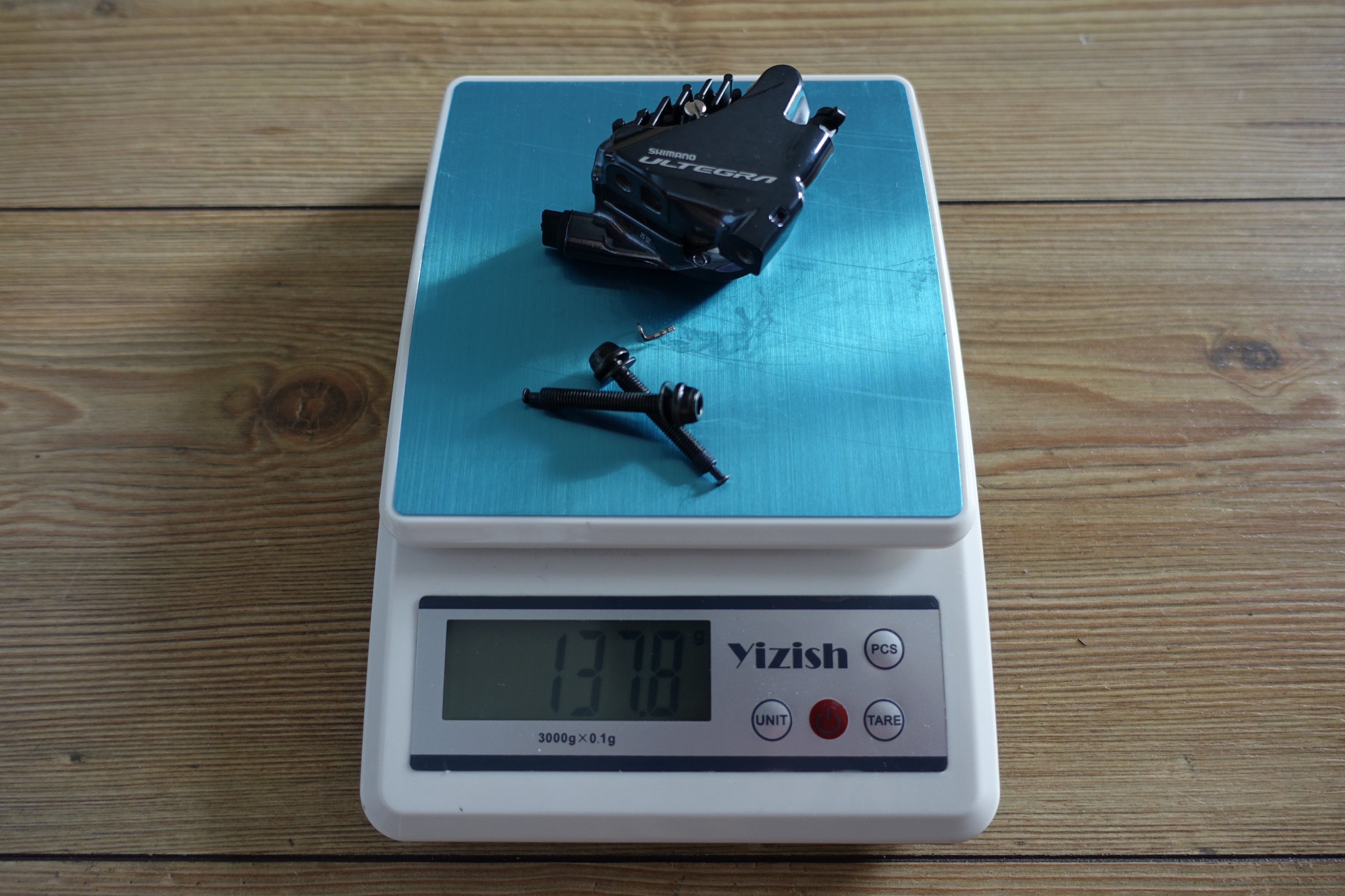

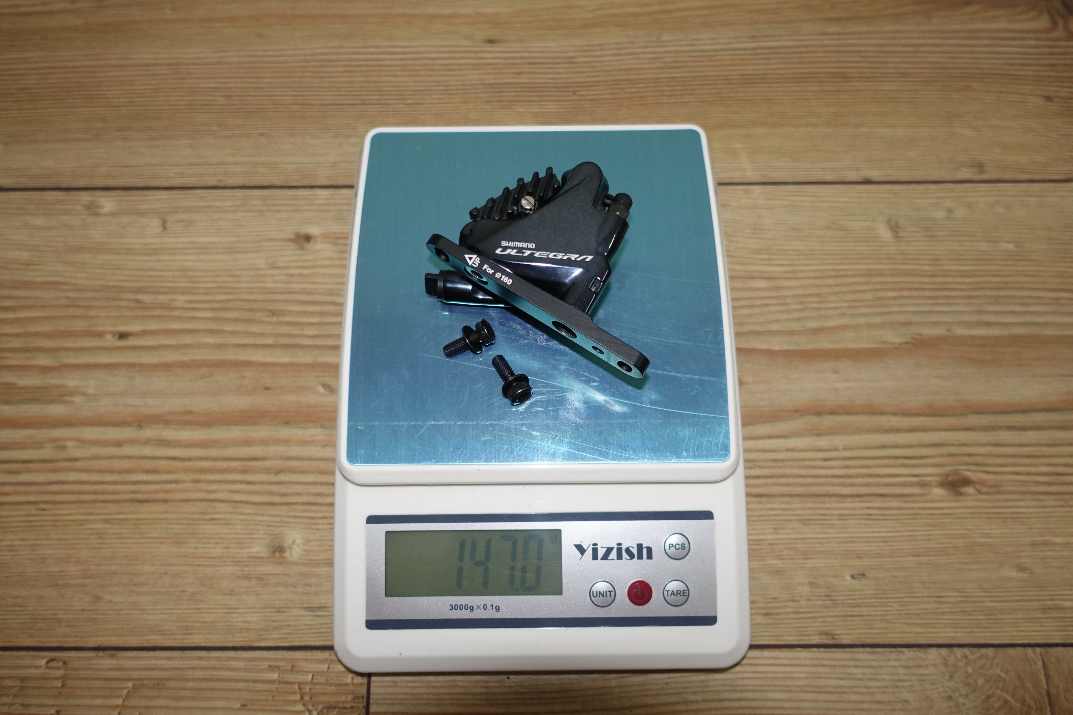

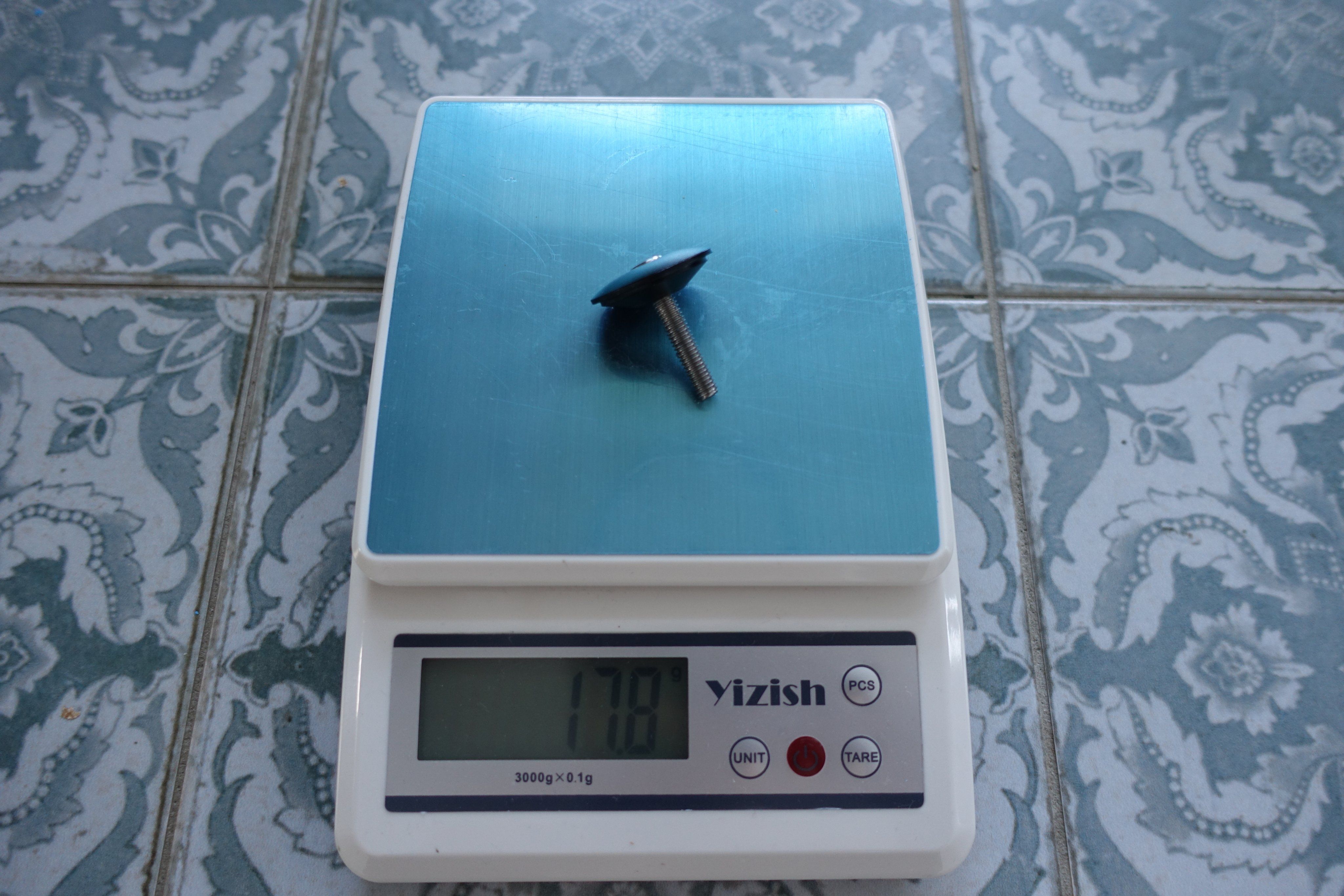

Und dann ging es ans Auspacken und wiegen

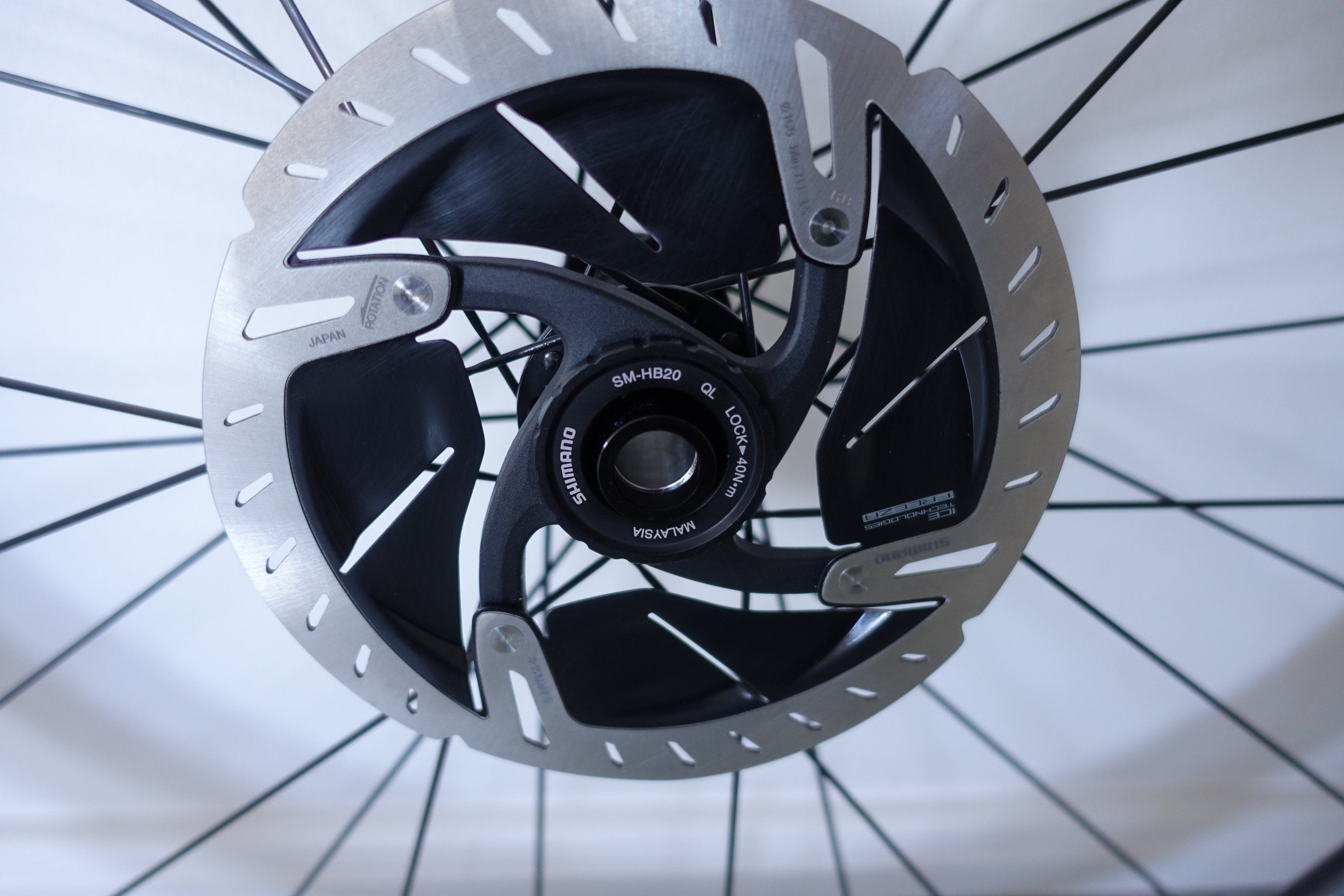

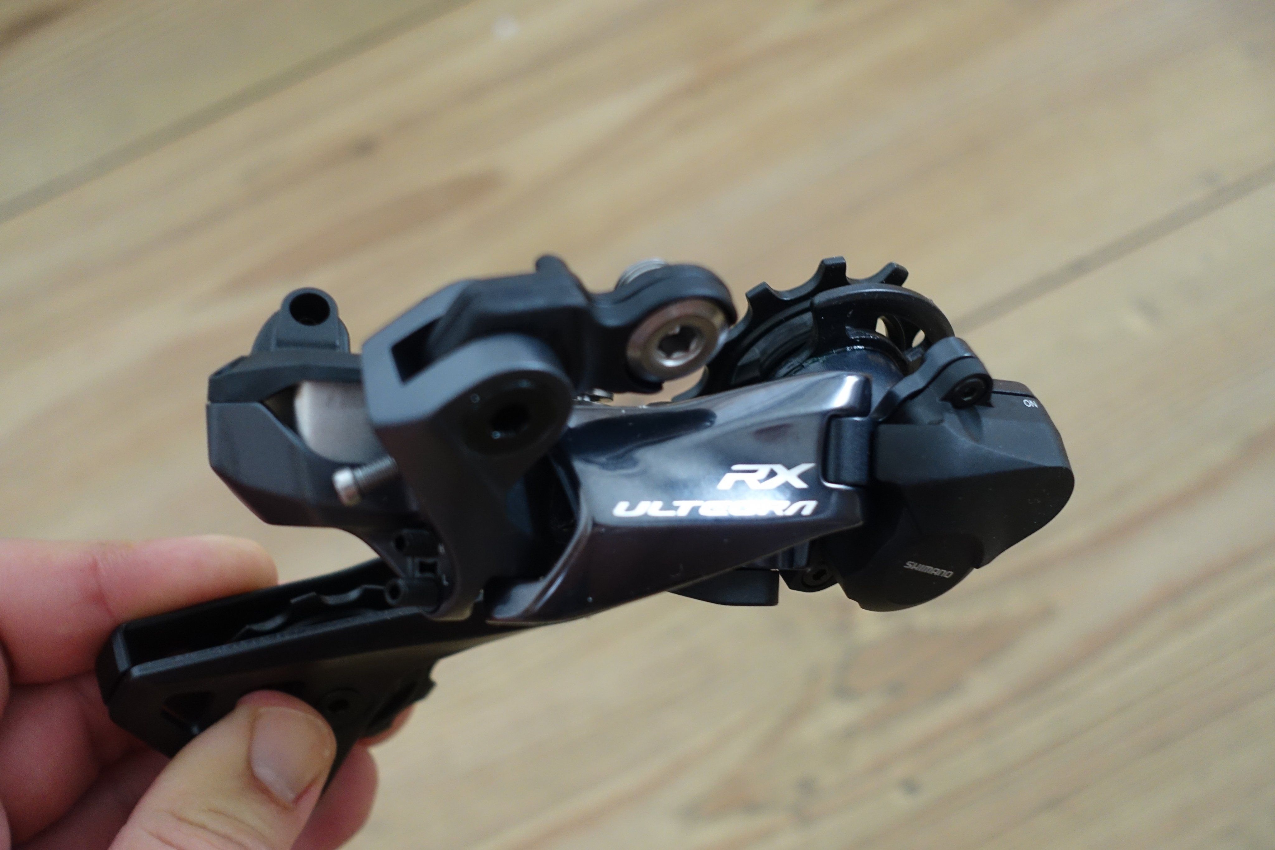

Da ich hinten auch 160mm wie vorne fahren möchte, musste leider auch ein Adapter her, den ich nicht auf dem Zettel hatte. Sieht leider nachher am Rahmen nicht ideal aus, aber auf Bremsleistung wollte ich bei meinem Gewicht nicht verzichten.
Und noch ein Punkt, der mir graue Haare verpasst hat, weil ich ihn beim Zusammenbau nicht hatte und extra ordern musste. Der Lockring mit Außenverzahnung für Achsdurchmesser von 15/20mm. Der innenverzahnte Lockring, welcher bei den Scheiben dabei ist, passt nur bei 12mm Steckachse und kleiner.
der innenverzahnte Lockring ist ein wenig leichter

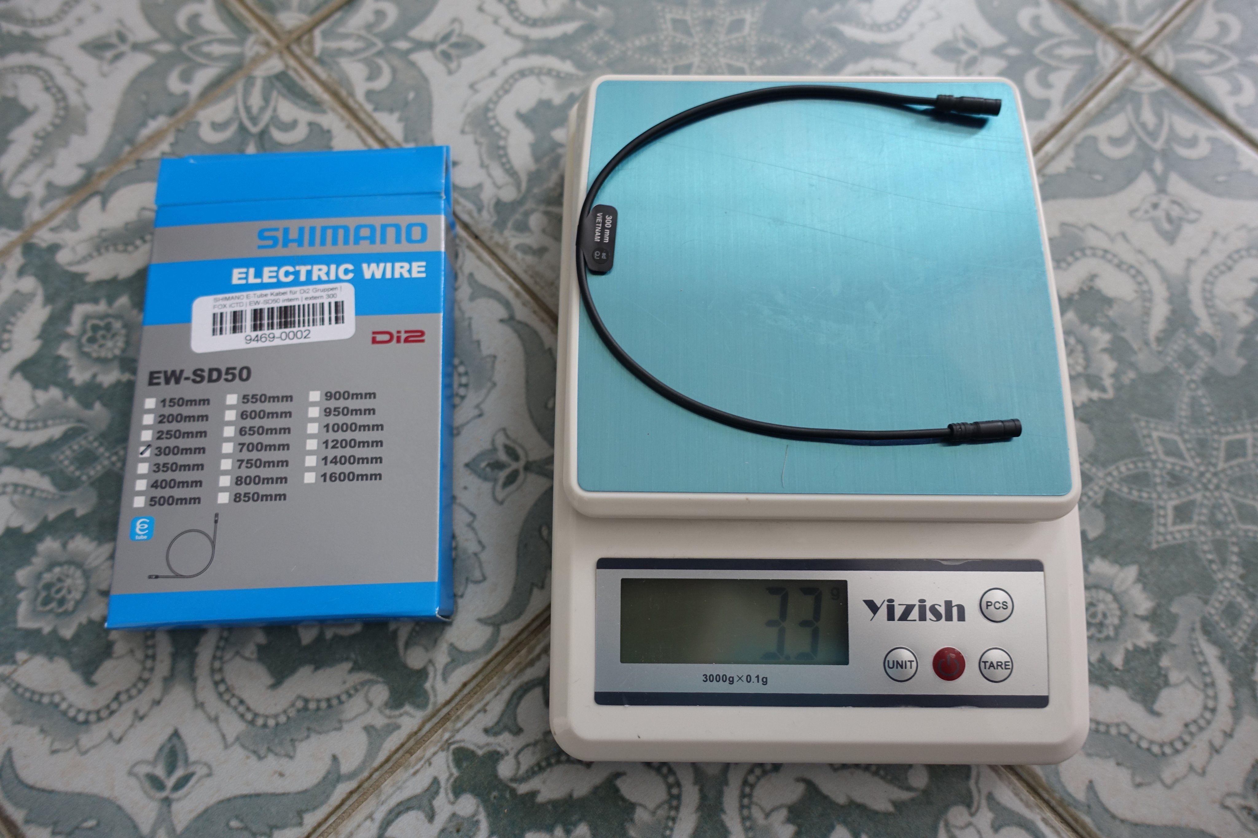

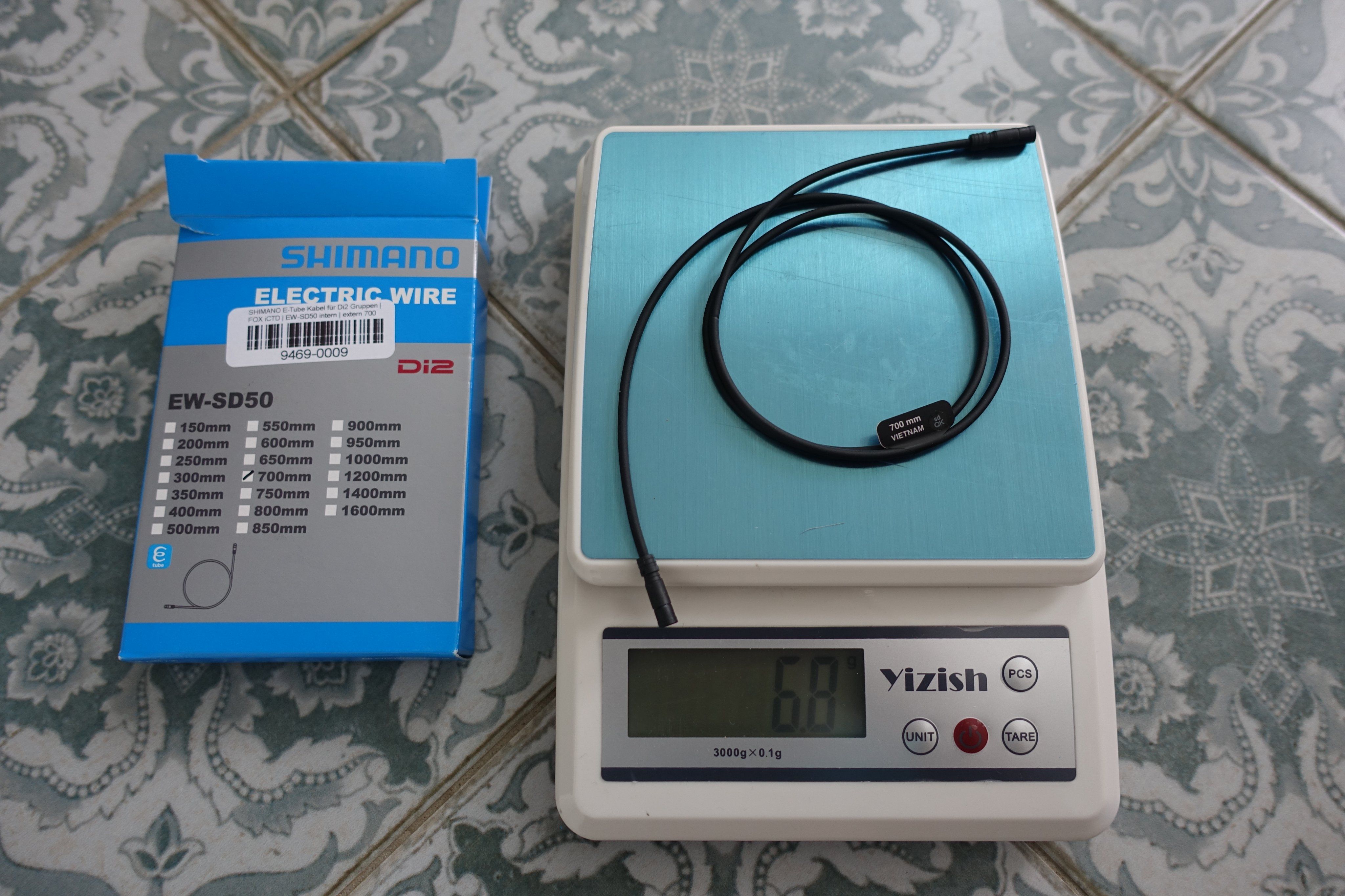

Die Junction A habe ich leider vergessen zu wiegen und nun ist sie bereits im linken Drop des Lenkers verbaut. Ich habe mich gegen die Verteilerbox unter dem Vorbau entschieden, alleine der Optik wegen.
Ich habe die Kabel im Lenker auch vergessen zu wiegen, da war ich wohl zu sehr konzentriert... Aber man kann sich gut herleiten, dass die Kabel pro 10mm Länge ziemlich genau 0,1g auf die Waage bringen.
700mm = 7g
600mm = 6g
300mm = 3g
usw. Diese Werte hatte ich vergeblich im Netz gesucht.
Das Zeug wiegt so gut wie nichts, soll aber das Schlagen des HR Bremsschlauches im Rahmen verhindern. Die Farbe war Zufall, sieht man am Ende eh nicht.

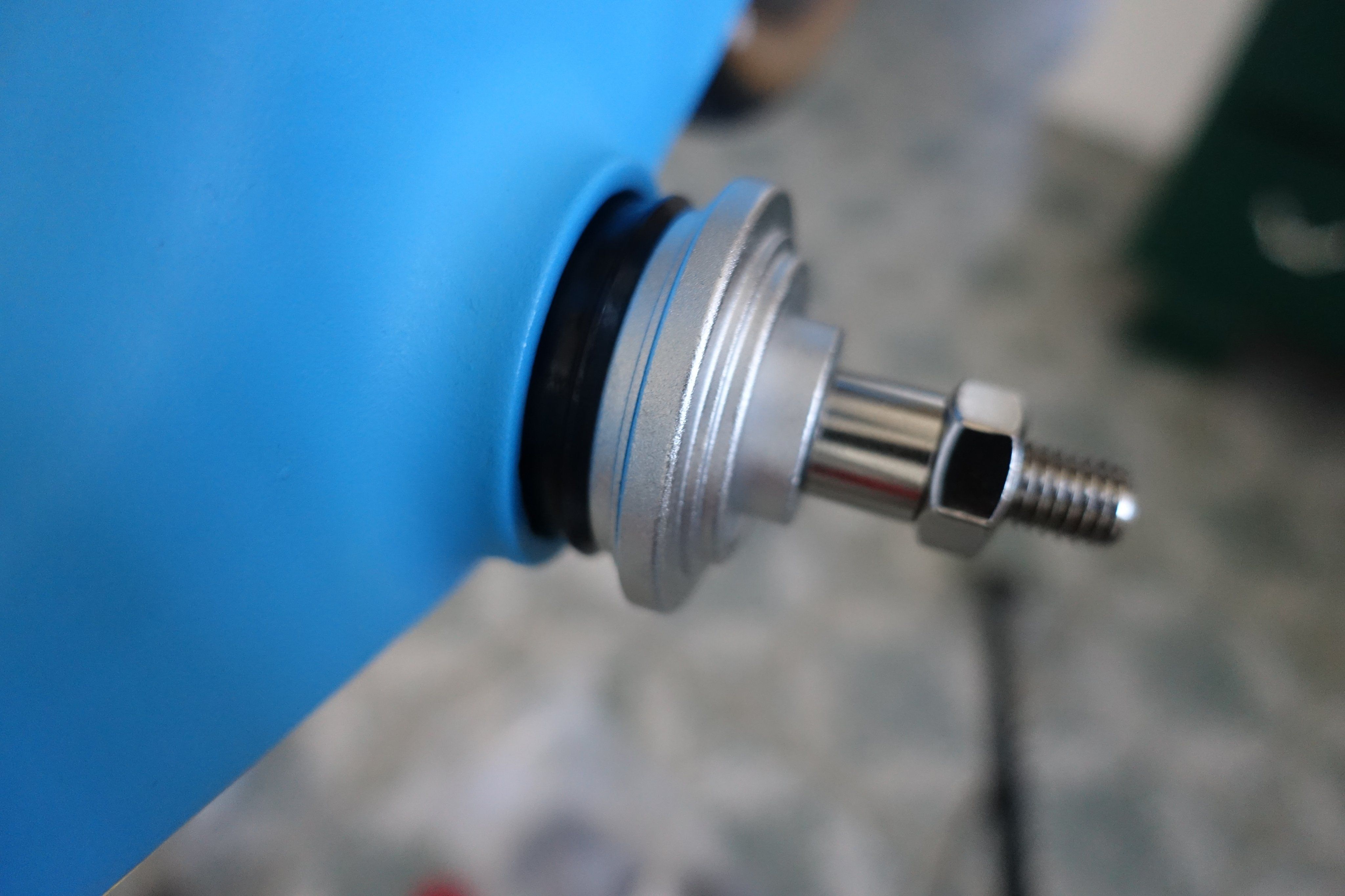

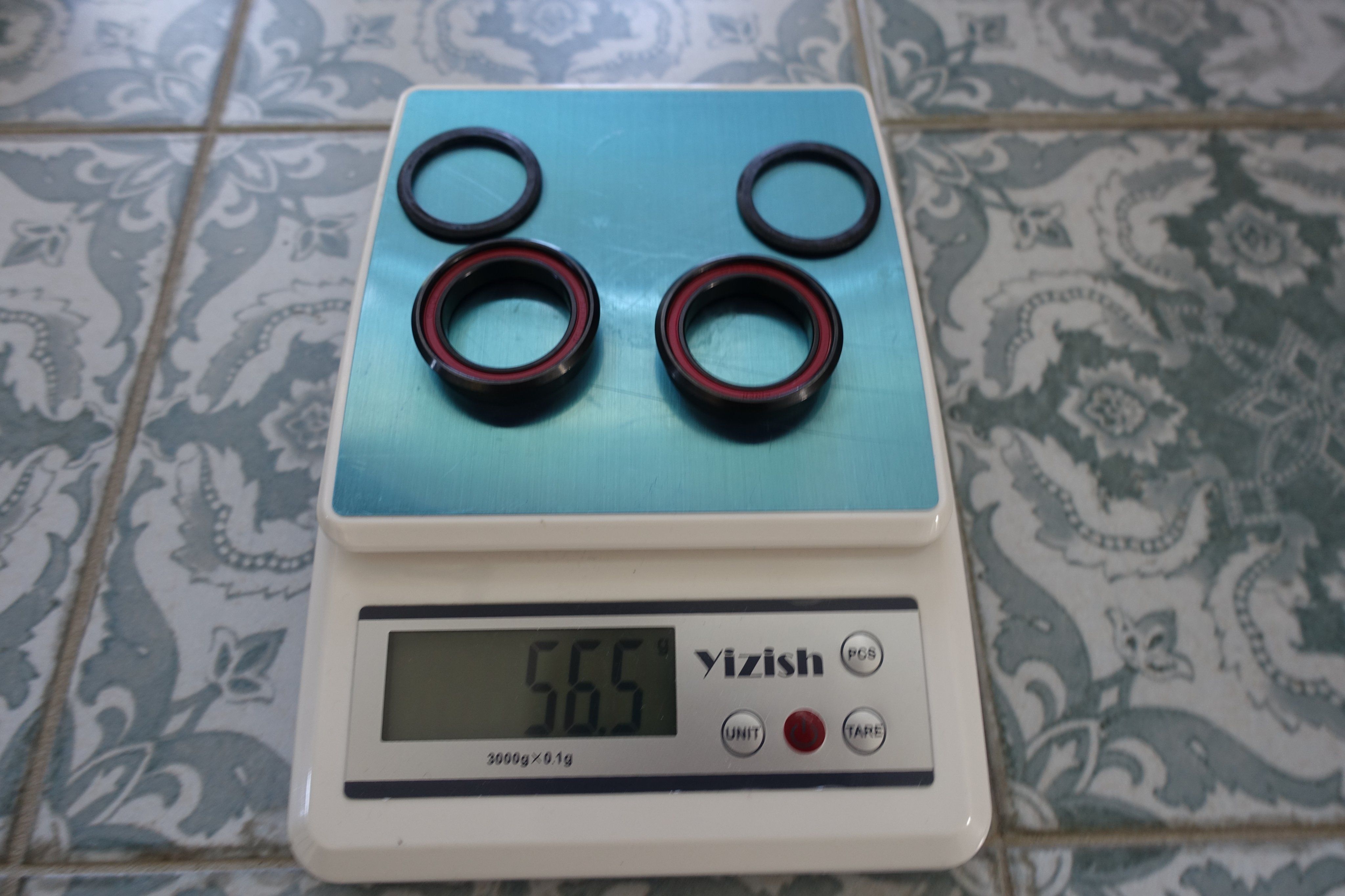

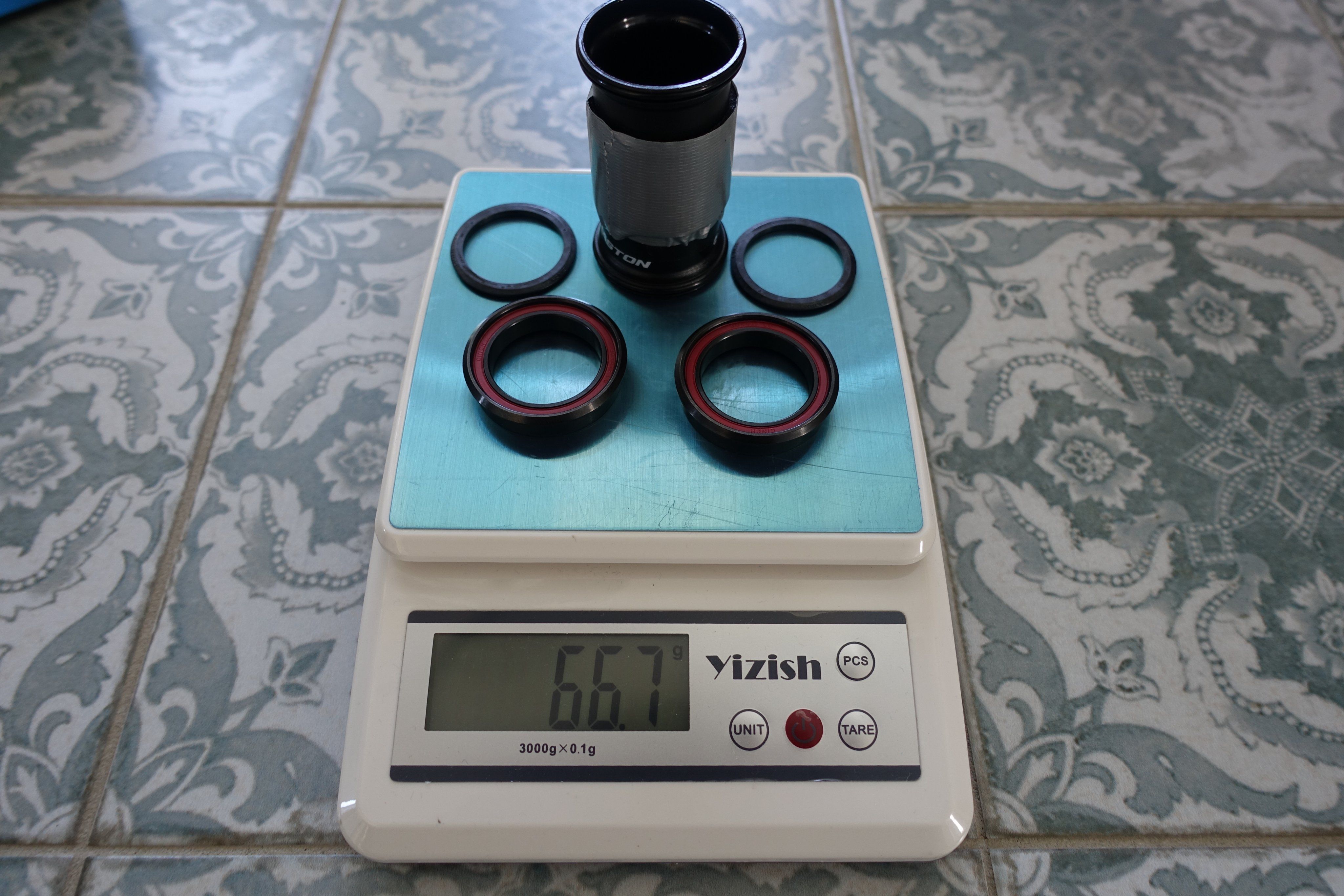

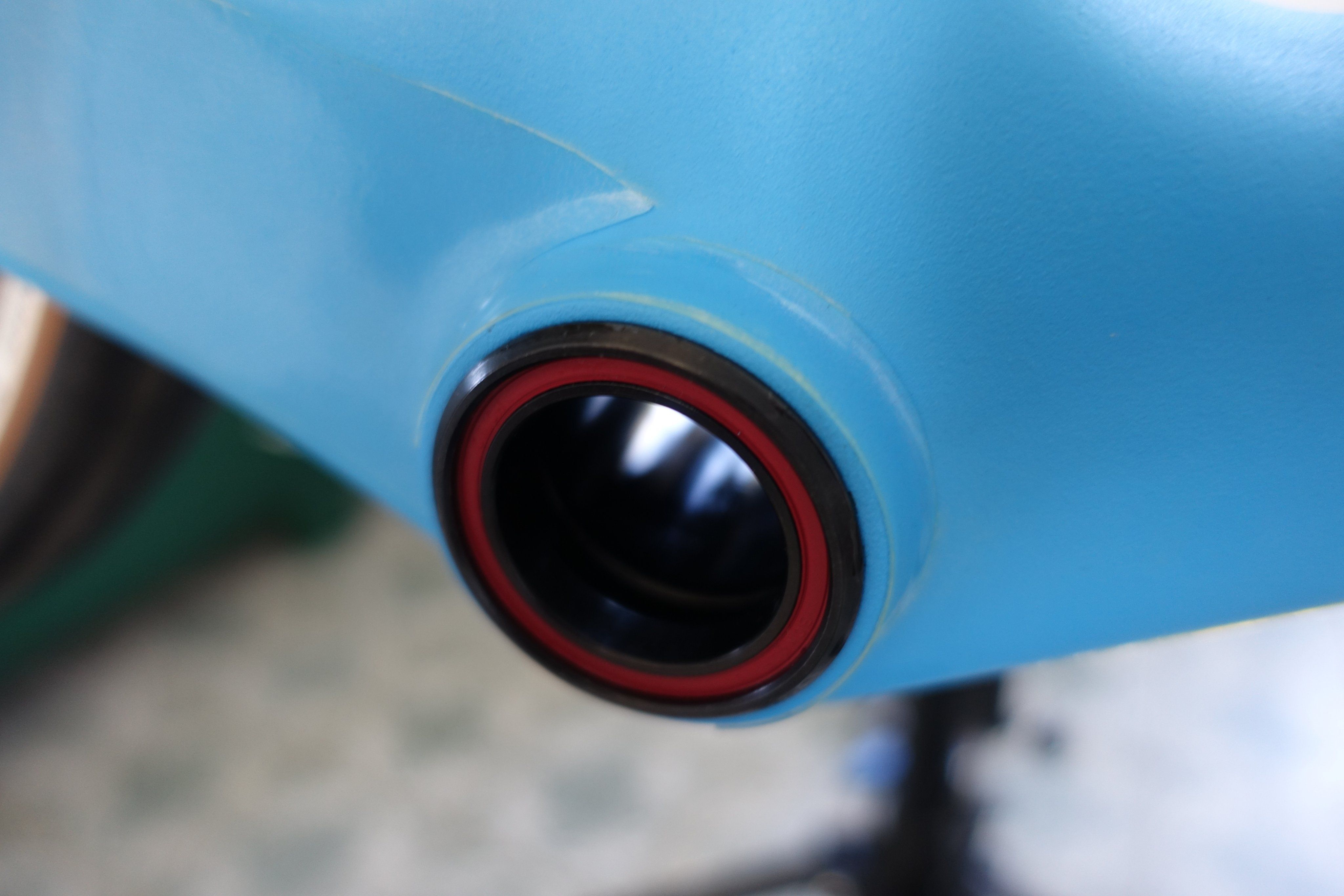

Als Innenlager kommt das Easton BB86 zum Einsatz. Ich habe die Kunststoffhülse nochmal mit etwas Moosgummi umwickelt, um mögliches Schlagen von Kabeln und Leitung zu verhindern.
Als Expander kommt ein 5€ Teil von Aliexpress zum Einsatz. Hier muss man für den Einbau Fingerspitzengefühl haben und das Teil muss im Bereich der Vorbauklemmung sitzen. Ist aber weitaus leichter als ein Standard-Expander
Für das Top-Cap ist noch ein leichtere Version im Zulauf, aber hiermit hauts erstmal hin

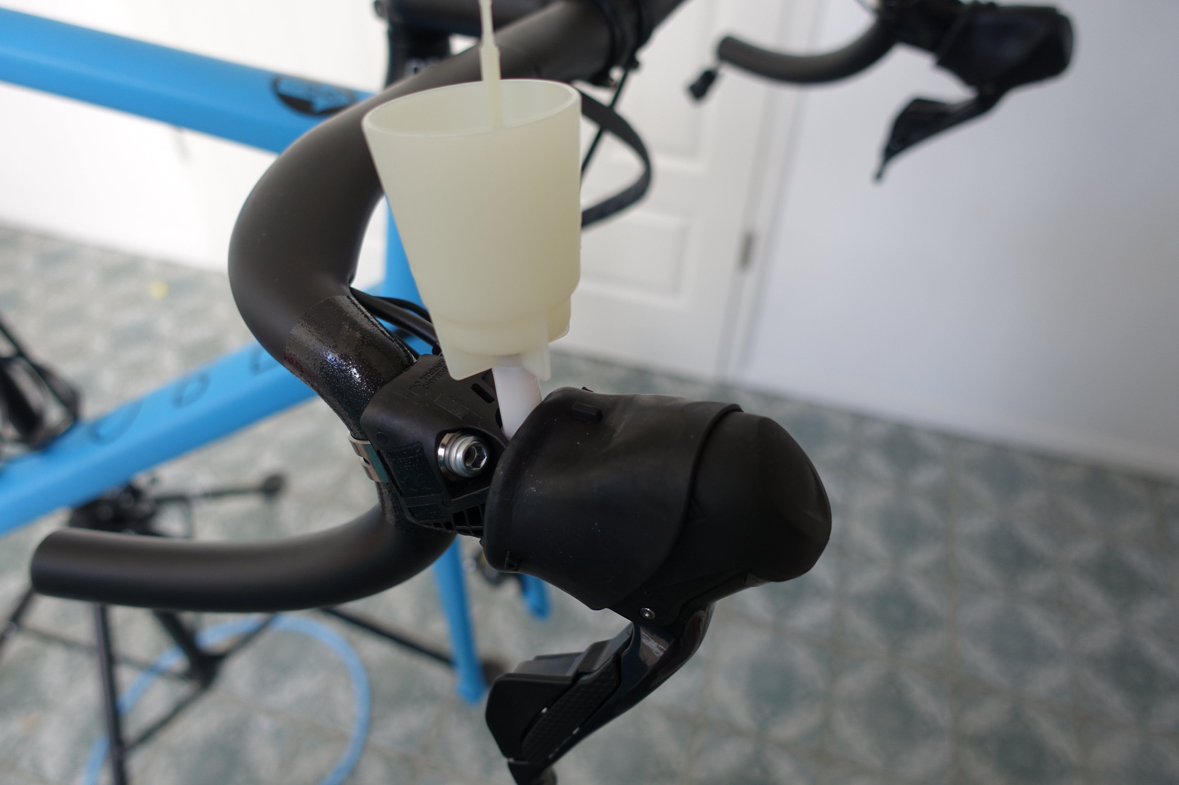

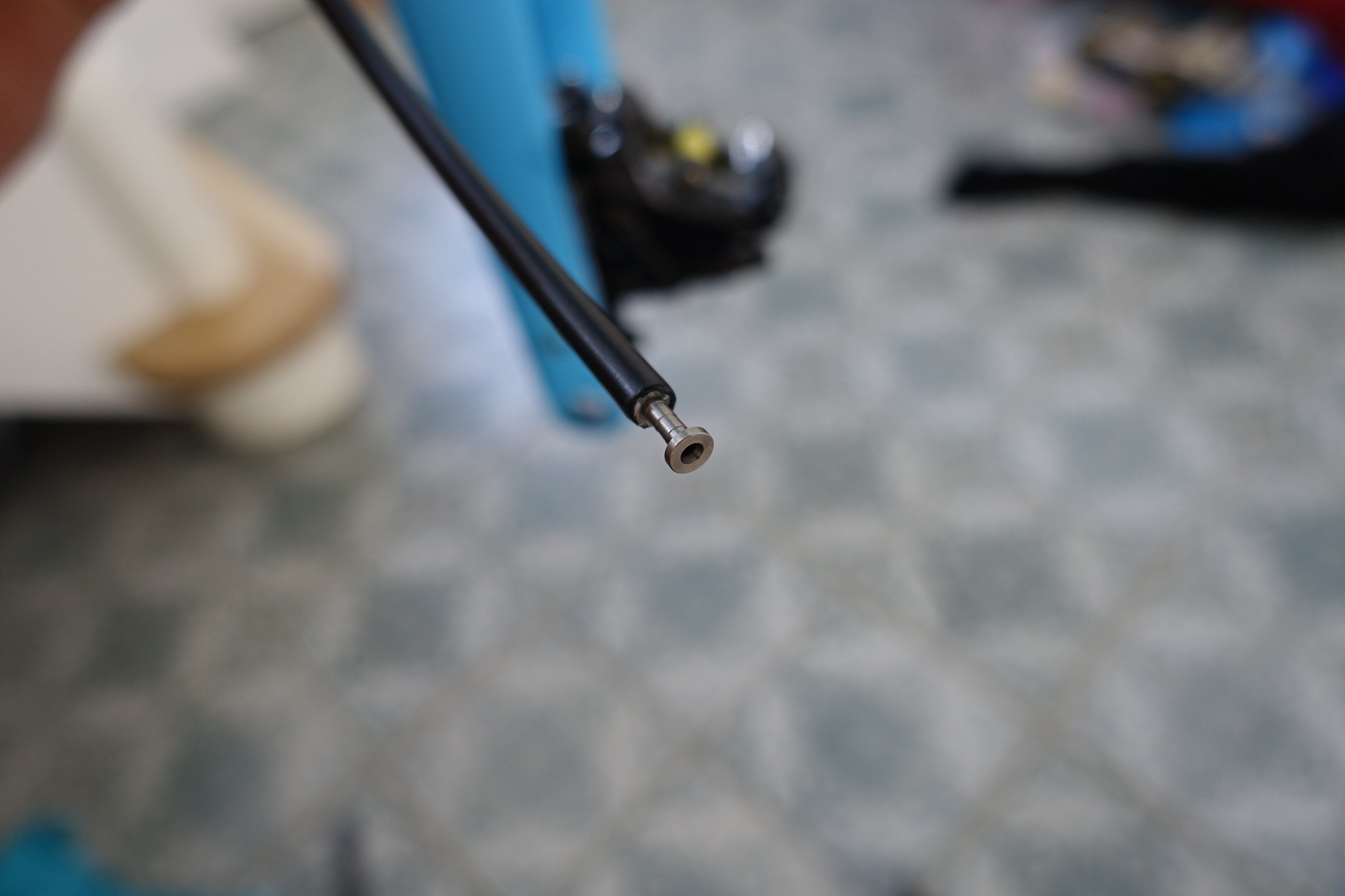

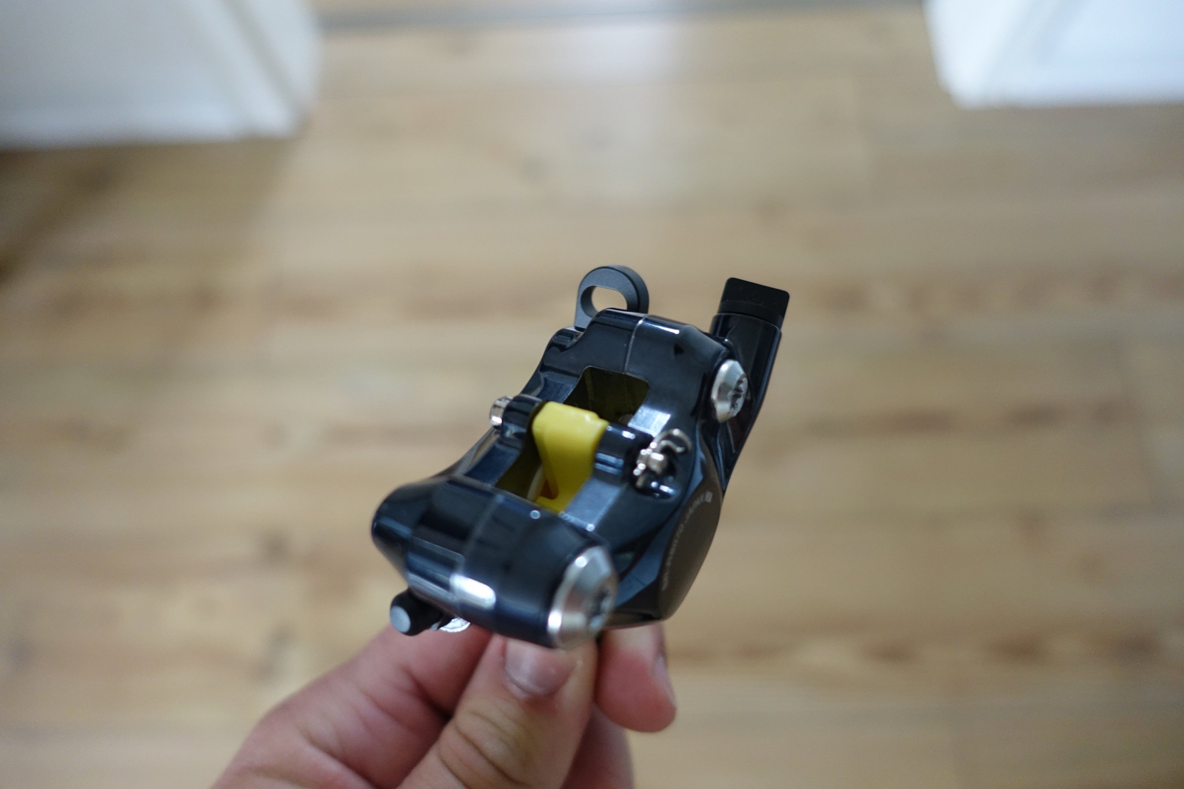

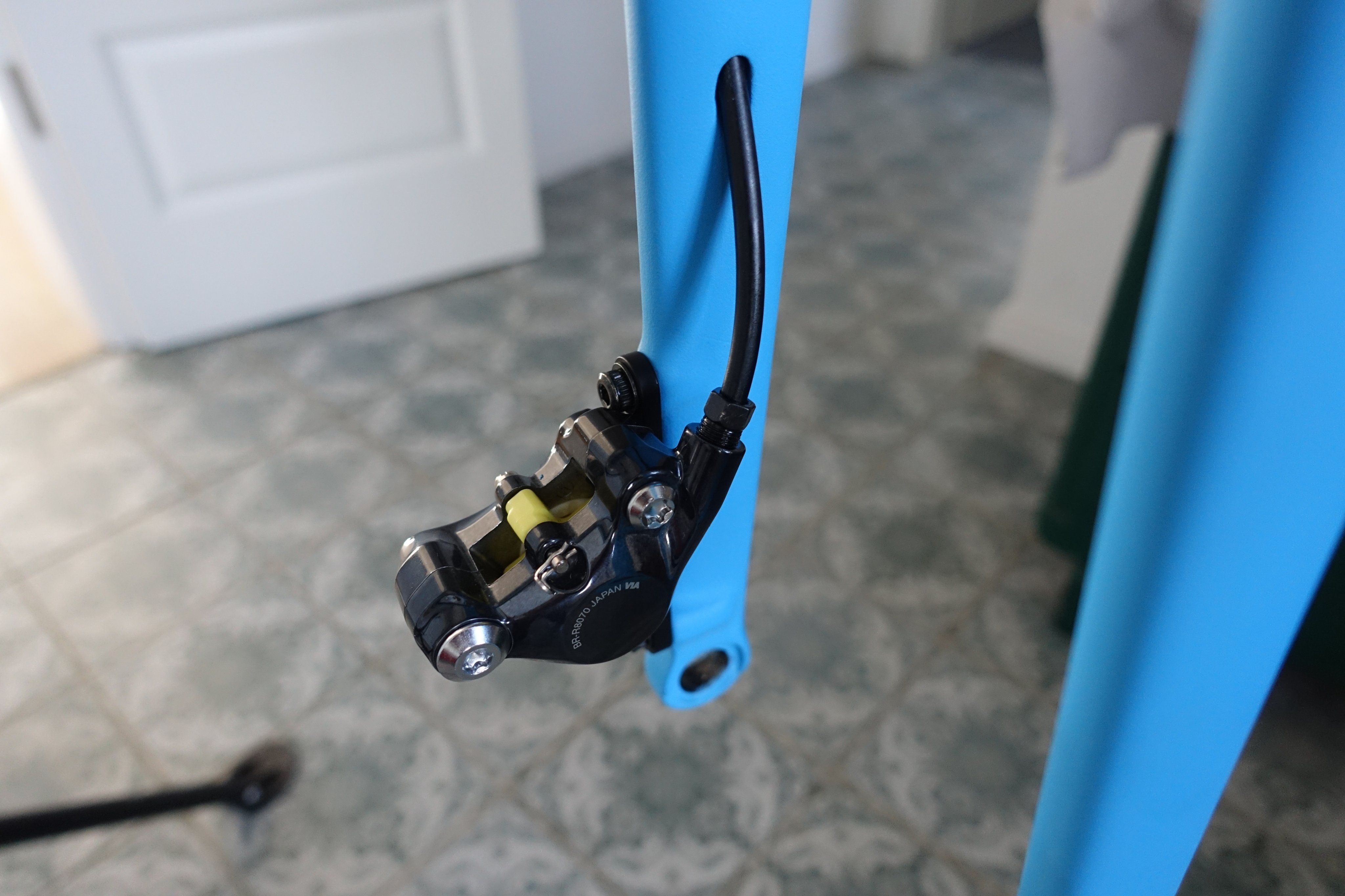

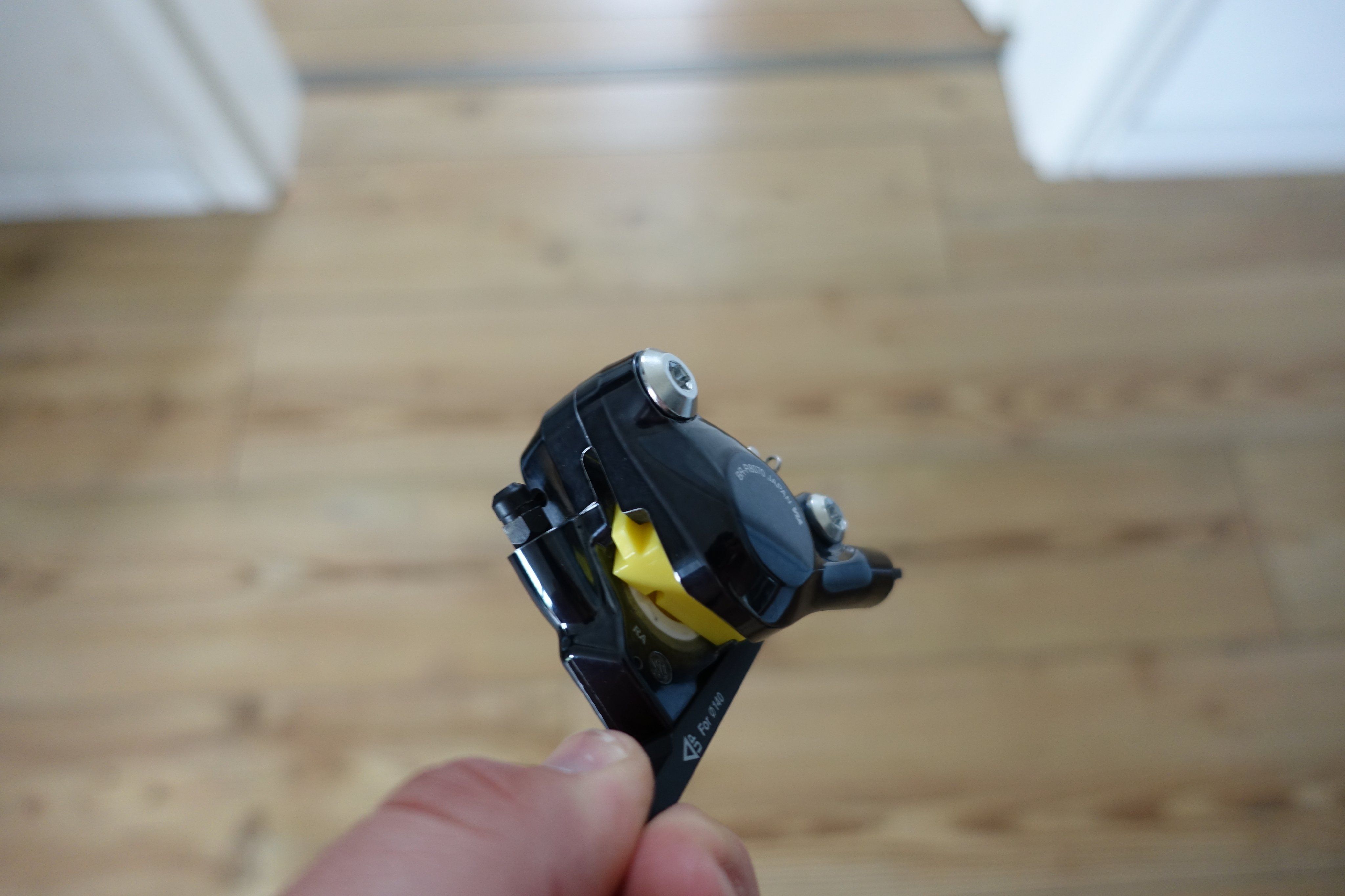

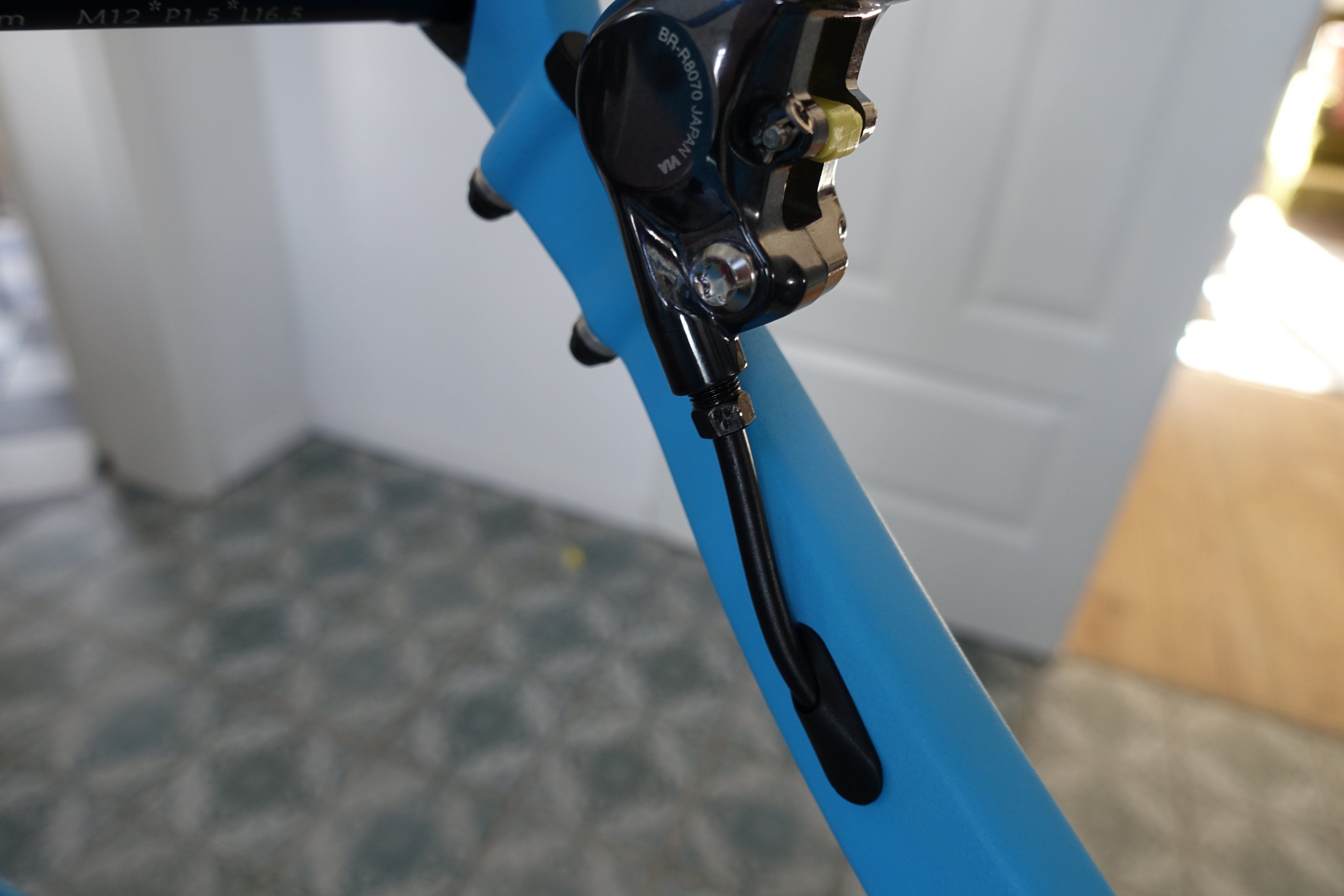

Die Bremsen mussten montiert und befüllt werden. Mein erstes Mal mit Rennrad-Bremsen. Aber alles kein Hexenwerk wenn man schon mal mit hydraulischen Bremsen gearbeitet habe. Ich hab schon Shimano MTB, Magura, Hayes, Formula, Clarks, Wendler/Starbike entlüftet und befüllt. Jedes hat seine Eigenarten, aber irgendwie sind nahezu alle gleich. Man muss nur das richtige Werkzeug haben...

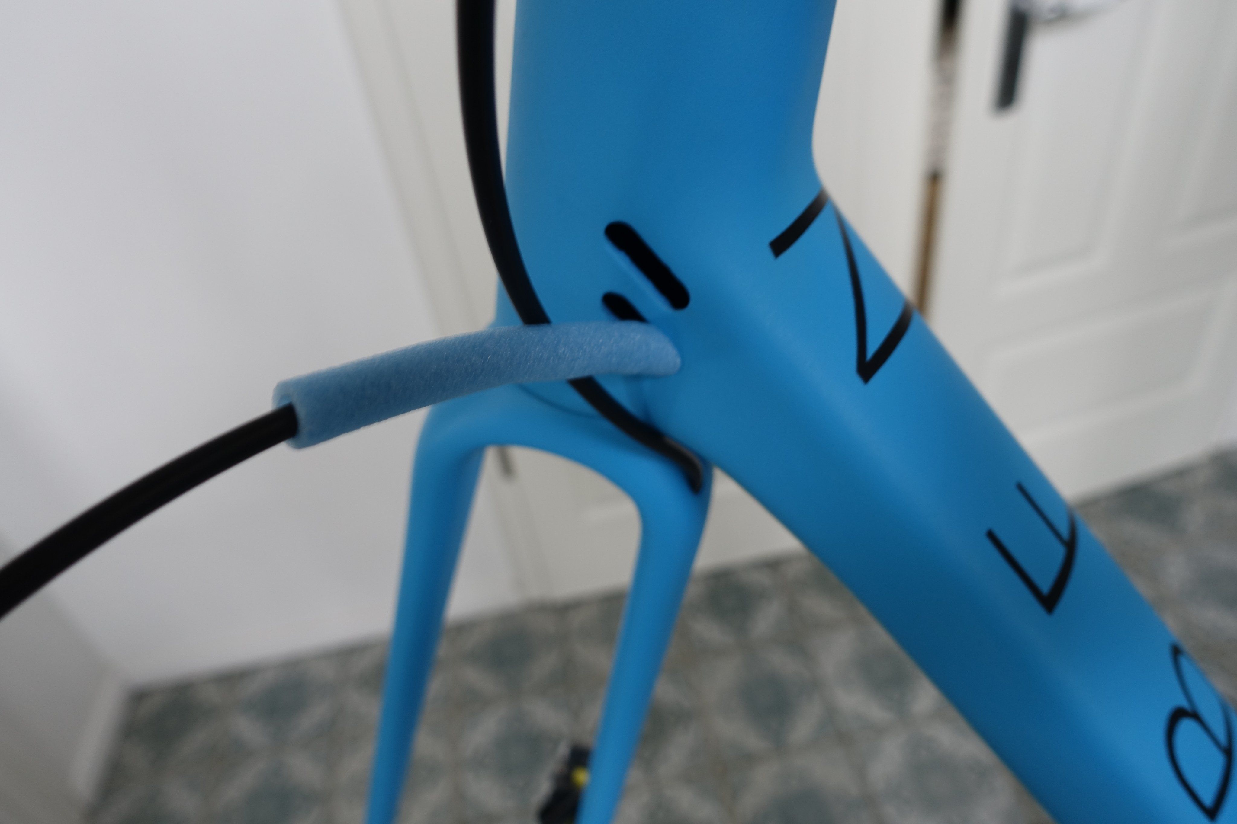

Die Verlegung der DI2 Kabel im Rahmen war wesentlich einfacher als im Lenker. Hier müssen nur wo es geht die Kabelbinder eingesetzt werden, welche das Klappern im Rahmen verhindern sollen. Vom Lenker bis zum Rahmen hab ich die Bremsleitung und das Di2 Kabel in Schrumpfschlauch gepackt.
Die Junction B wird im Unterrohr verstaut und wurde von mir nochmal mit Moosgummi gepolstert. Ich möchte unbedingt das Klappern verhindern. Denn wenn erstmal das Innenlager eingepresst ist ist ohne Ausschlagen unmöglich hier wieder dran zu kommen.
Apropos Einpressen... Das war nun an der Reihe und nachdem die Di2 auf Funktion geprüft wurde und alles normal lief, konnte ich mit dem Pressfit weitermachen. Wie bereits geschildert ein Novum für mich. Erstmal den Lagerseitz mit Leinöl eingeschmiert und dann die Kunststoffhülse platziert. Leinöl weil greift nicht das Carbon an, schmiert am Anfang und verharzt nach einiger Zeit und wirkt dann wie Loctite und soll Knarzen verhindern. So die Theorie...

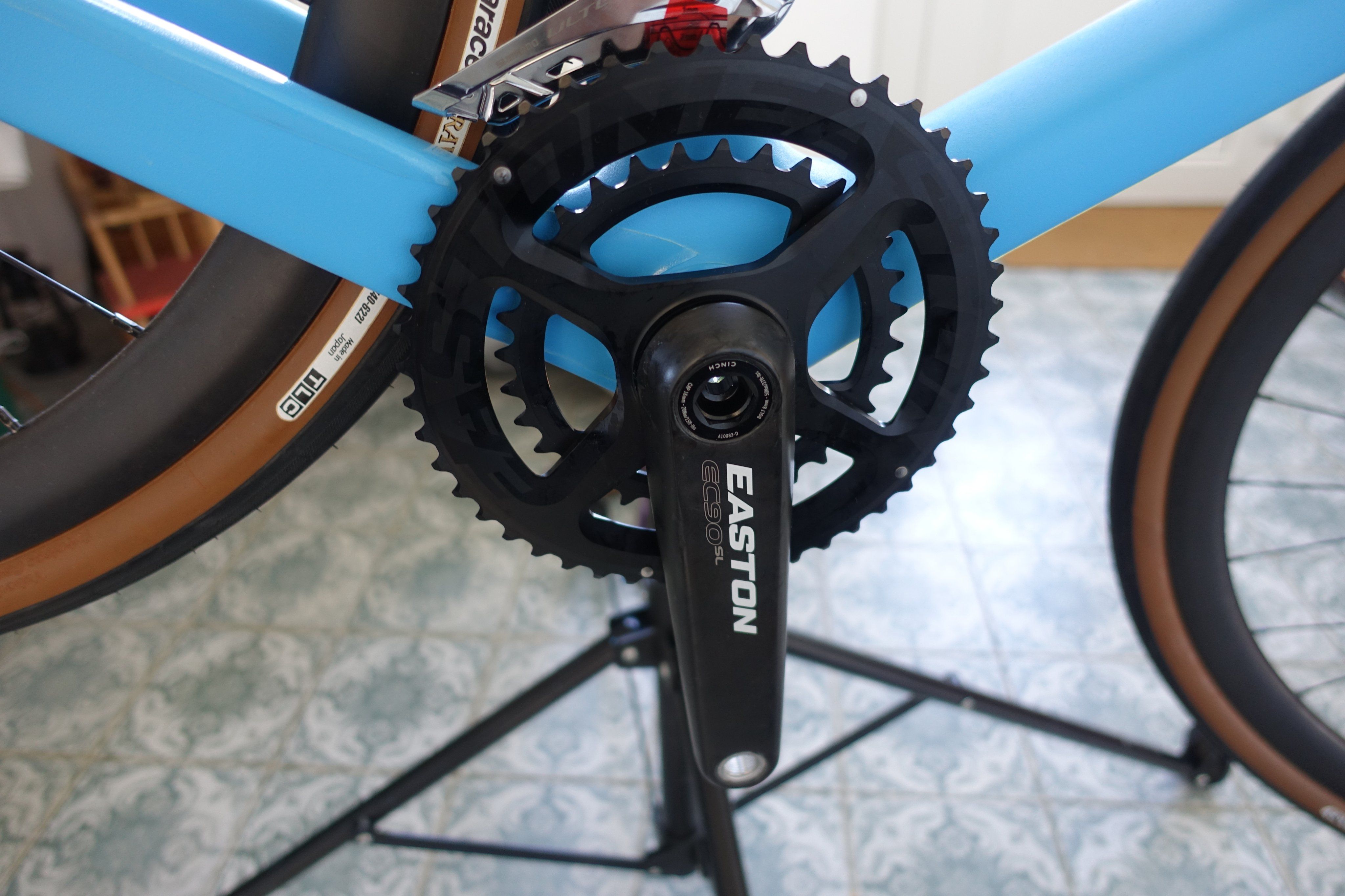

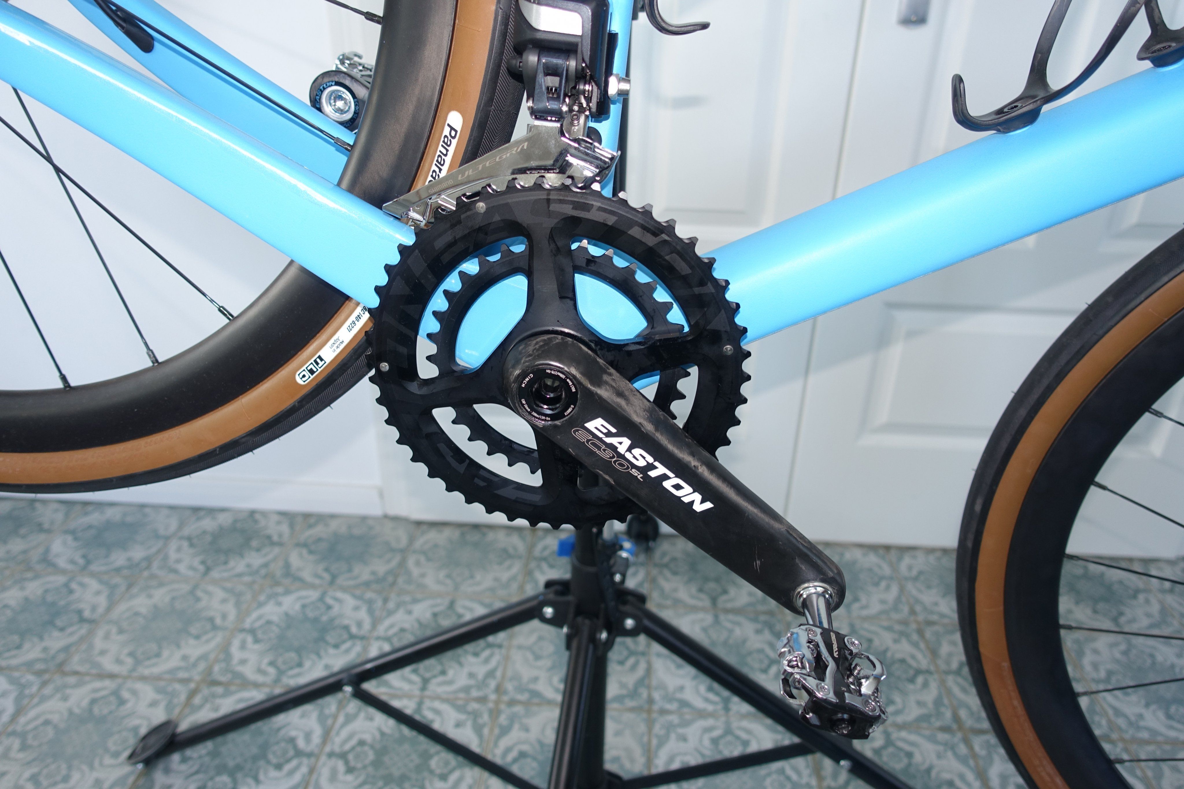

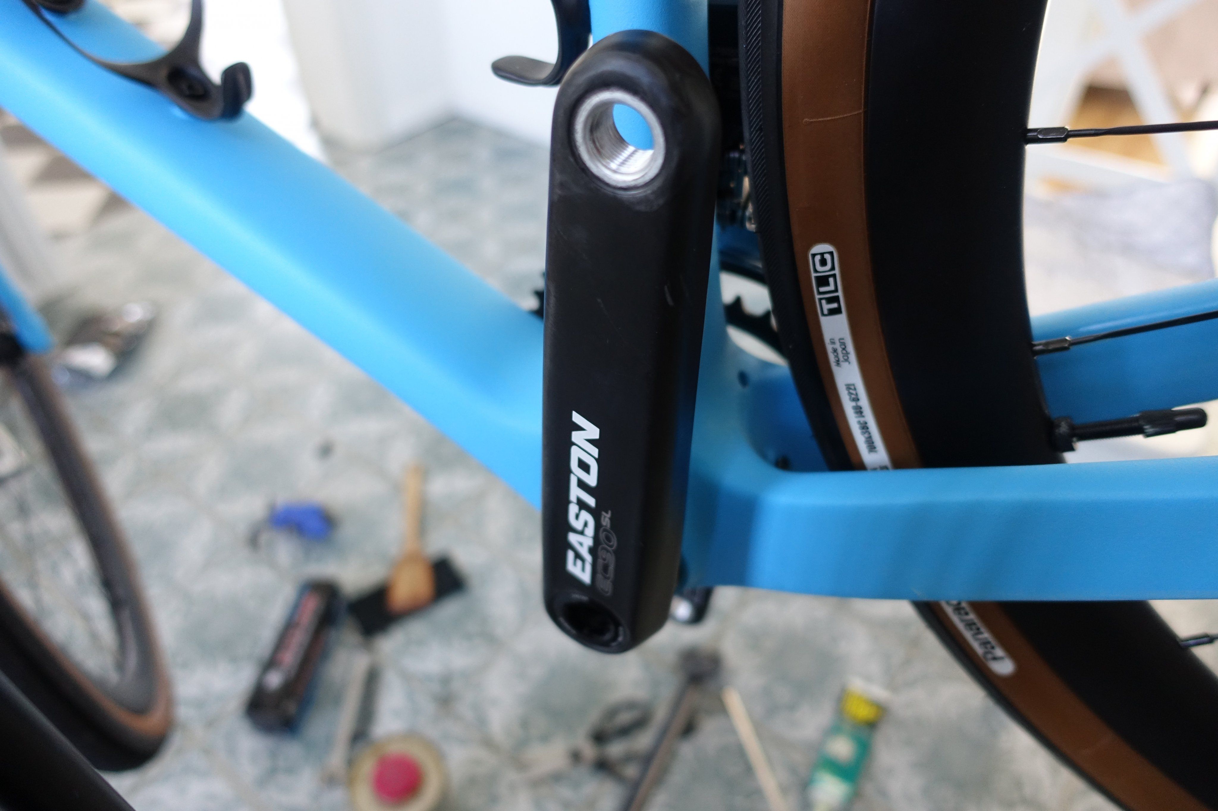

Gleich hinterher kam die Kurbel dran. Sehr einfaches Prinzip, fast noch Narrensicherer als Hollowtech.

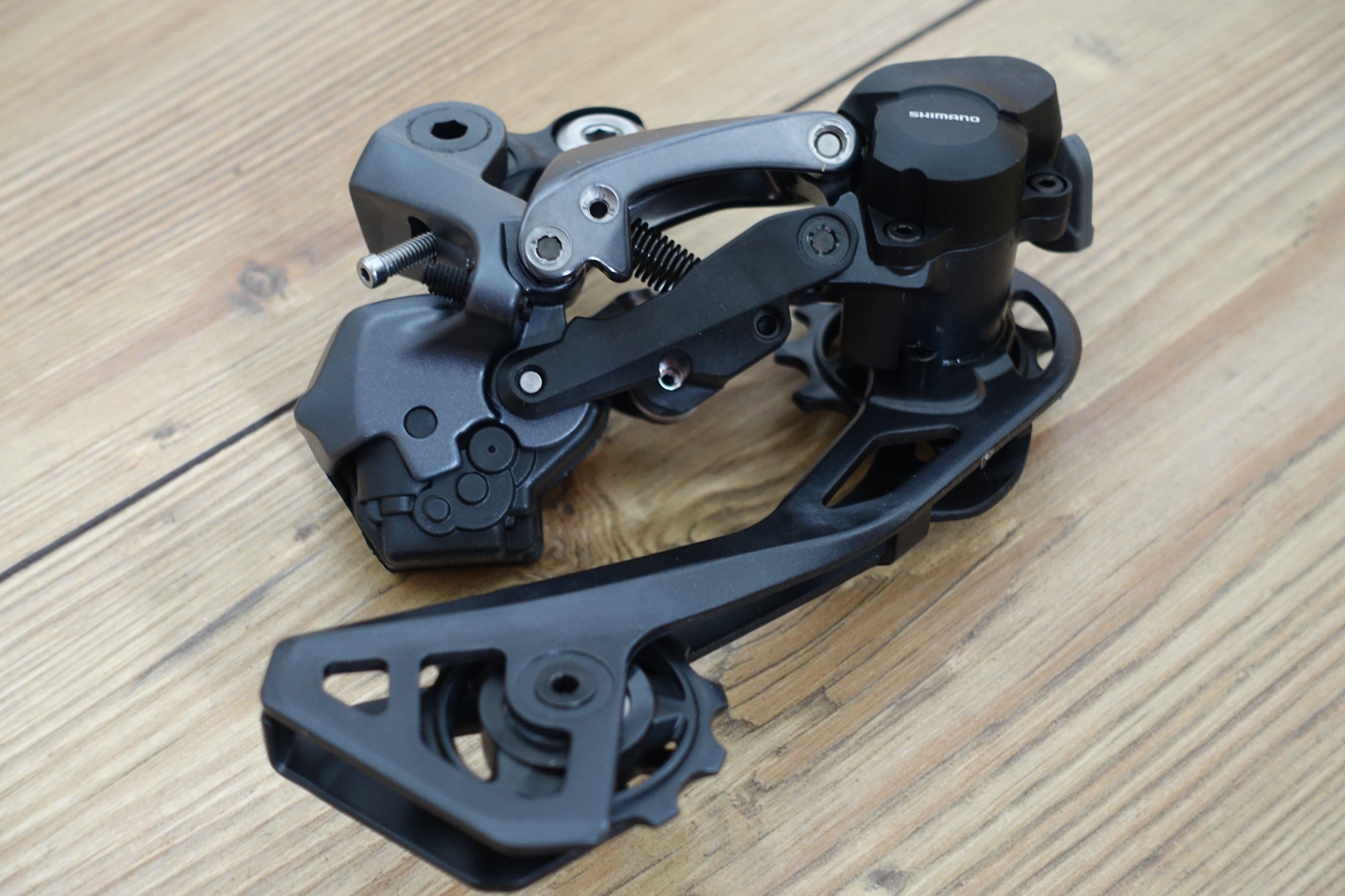

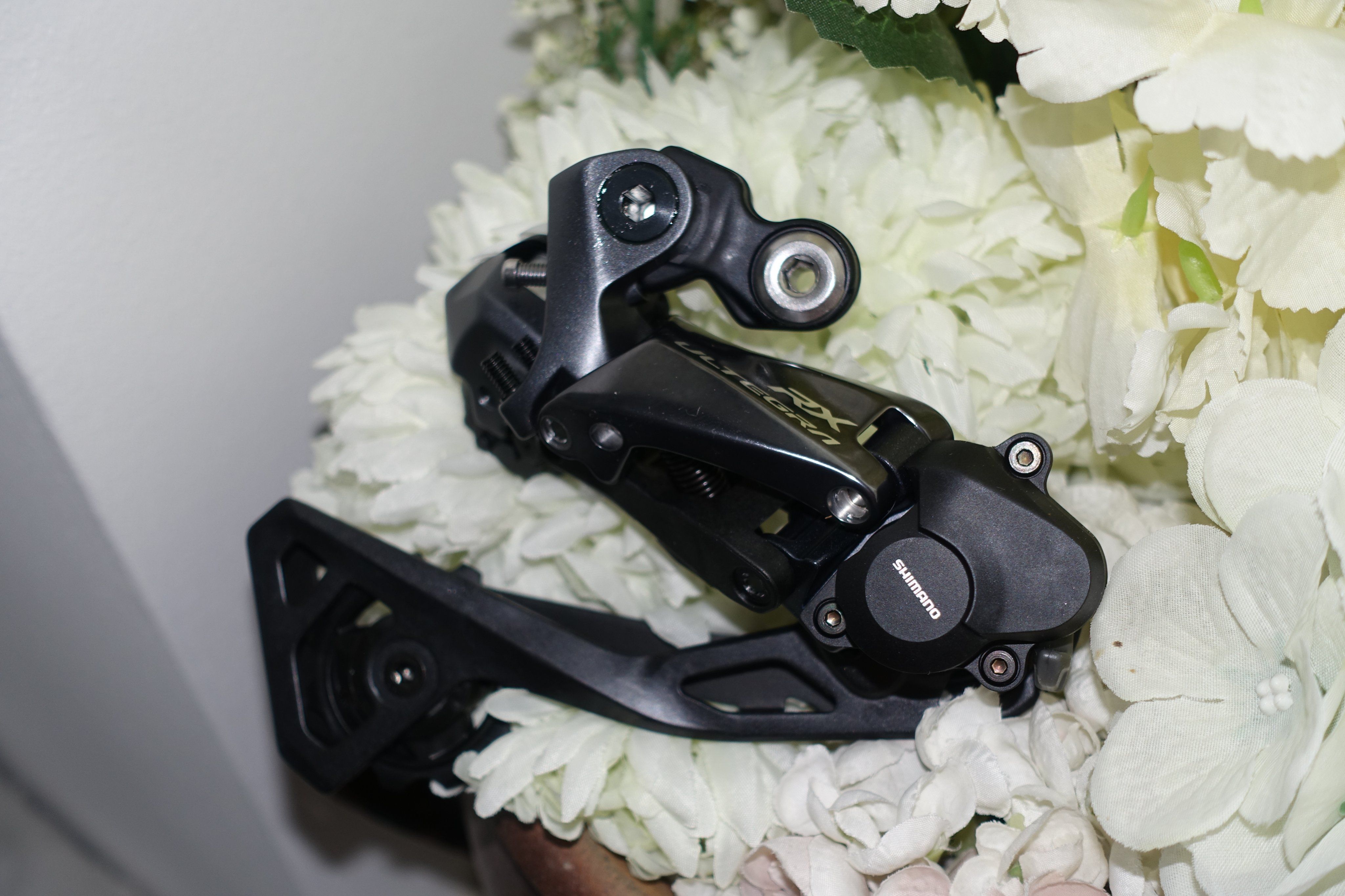

Umwerfer und Schaltung ran, wobei Schaltungsmontage wirklich das Einfachste am ganzen Aufbau ist.
Ist echt ein Klopper das DI2 Schaltwerk, wenn man 9-fach MTB mechanisch gewohnt ist.

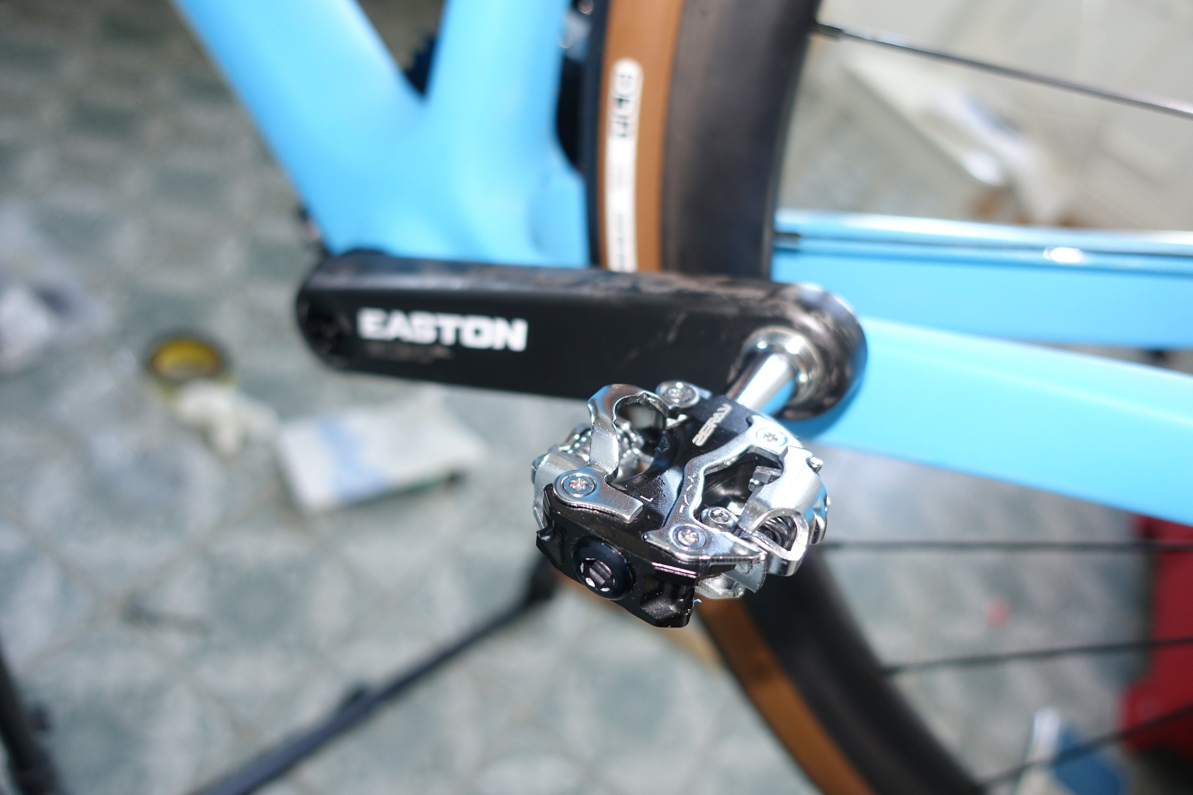

Pedale fügen sich ganz gut ins Gesamtbild mit ein
Dann noch die Kette rauf...
...und fertig ist der Hobel

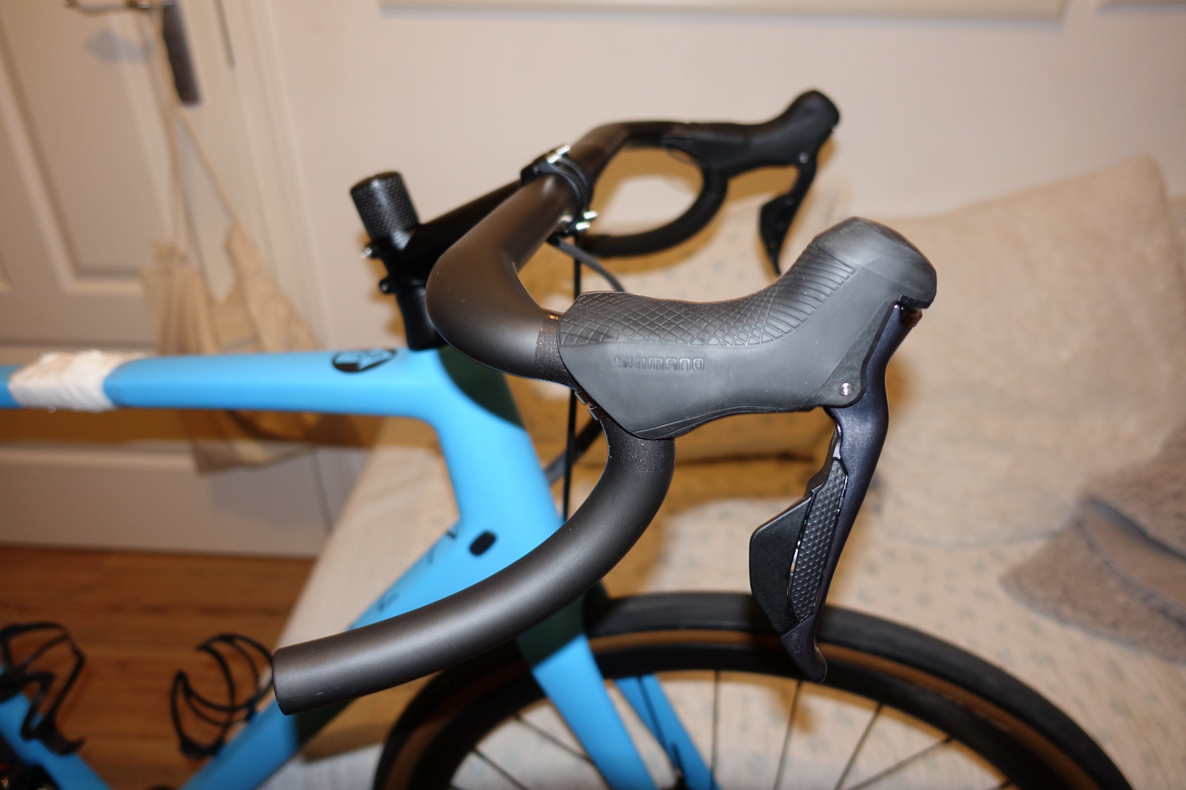

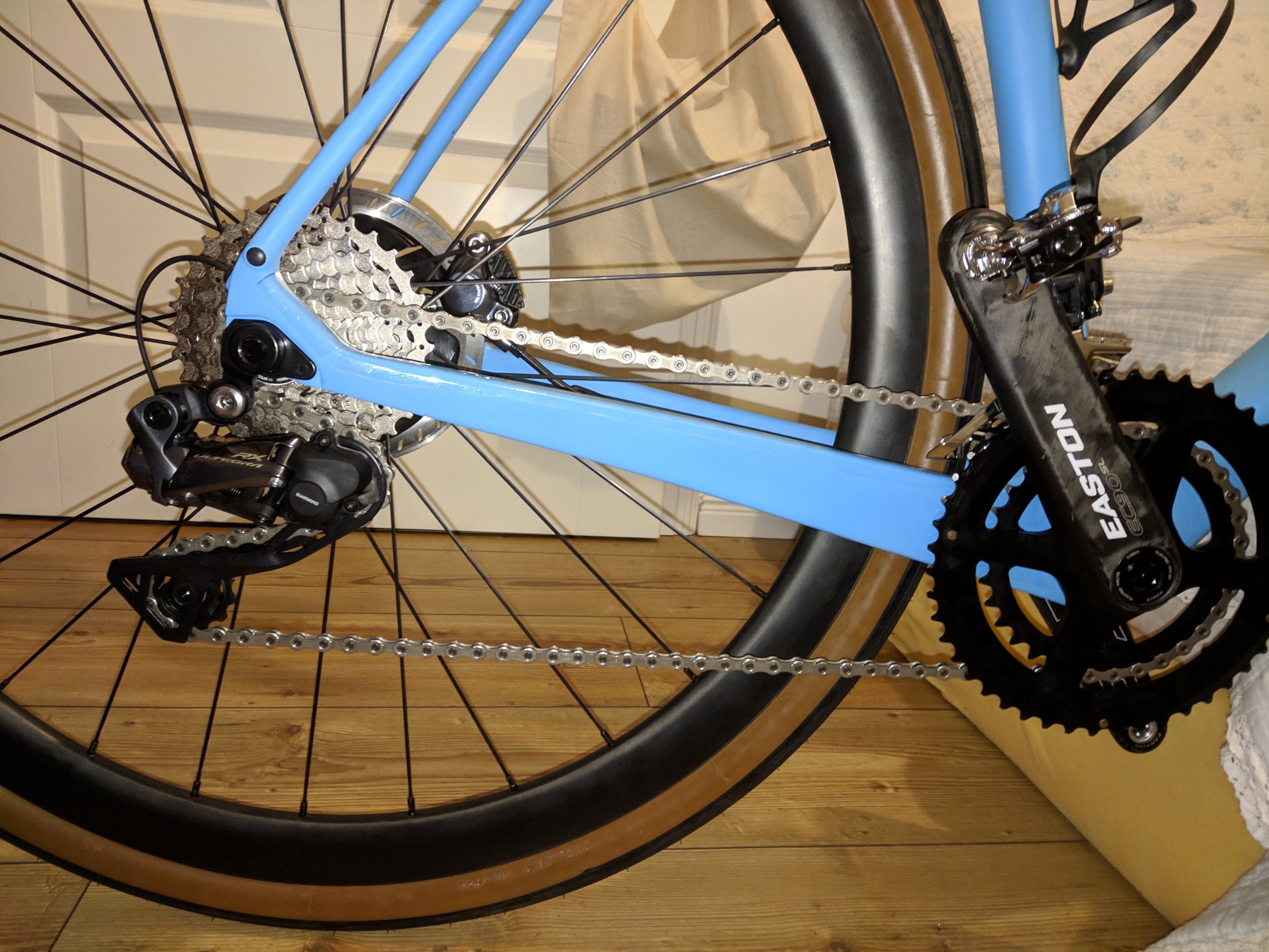

Dann hab ich jetzt noch ein paar Fragen und Anmerkungen beim Aufbau in eigener Sache:
durch den sehr engen Radius an den Drops des Lenkers, war es mir nicht möglich die Schellen den STIs weiter nach oben zu schieben. Denkt ihr, dass man mit der Einstellung leben kann?
Die Auflagen sind jetzt in Verlängerung des Oberlenkers und parallel zum Erdboden.

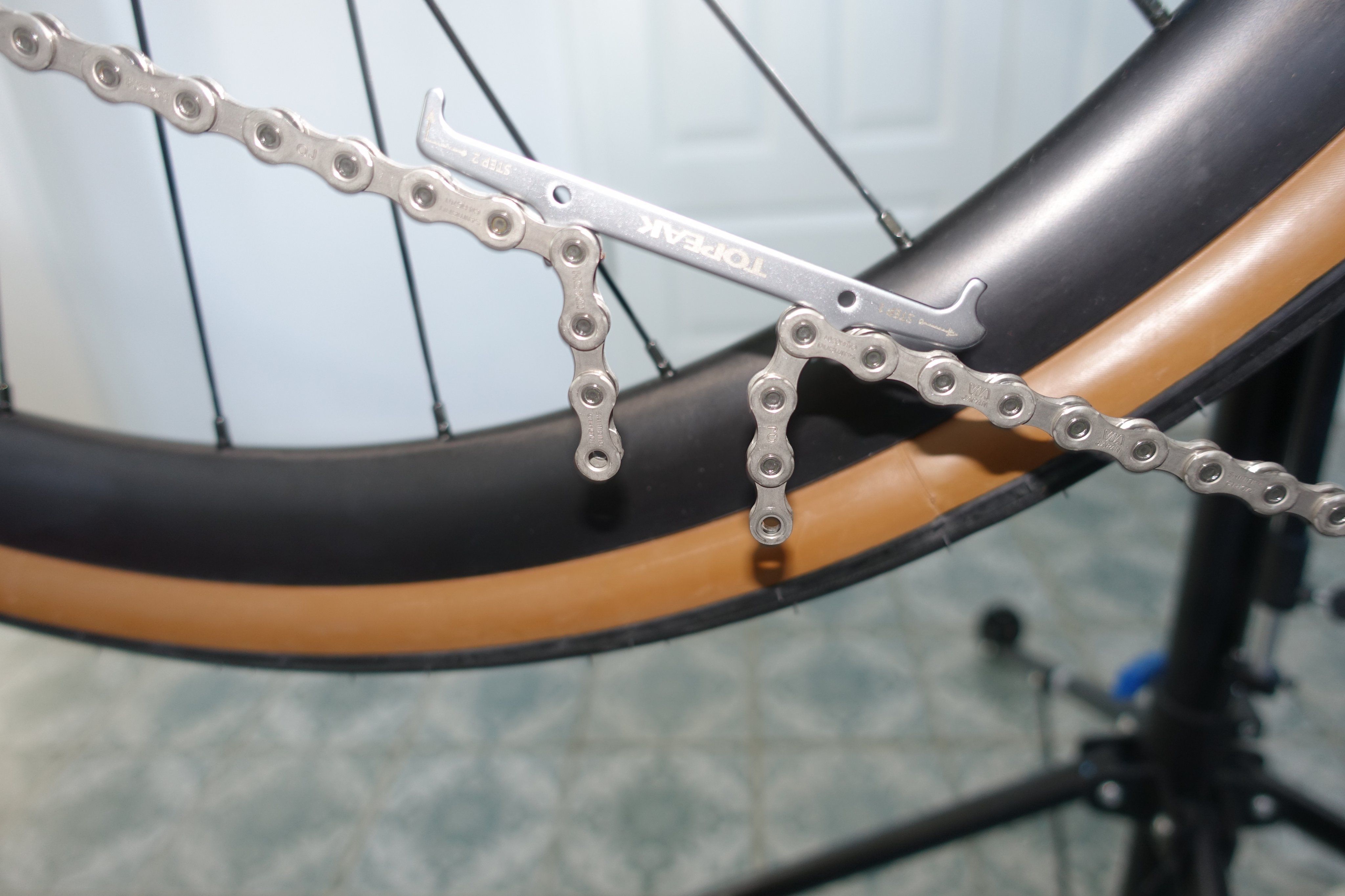

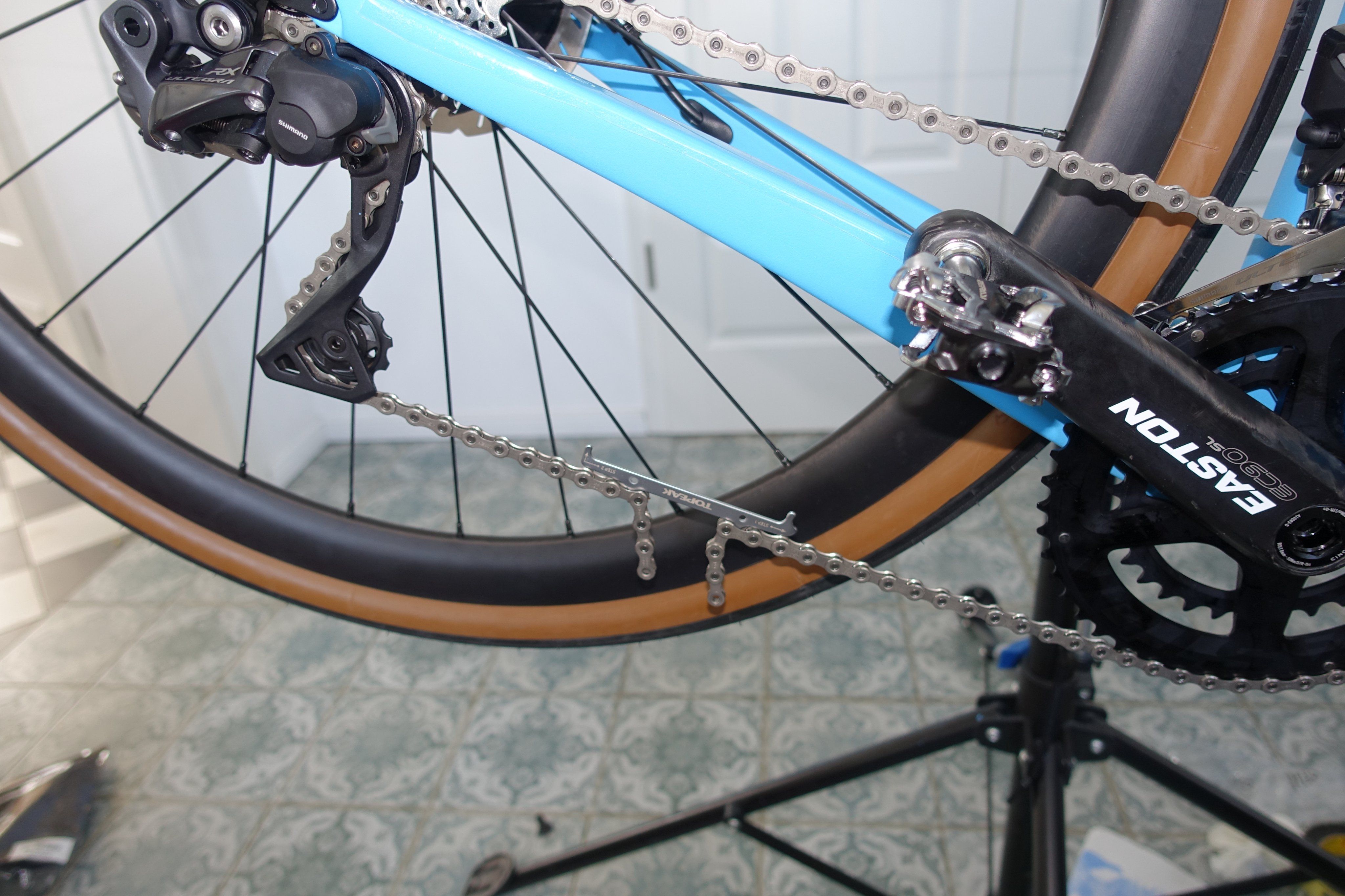

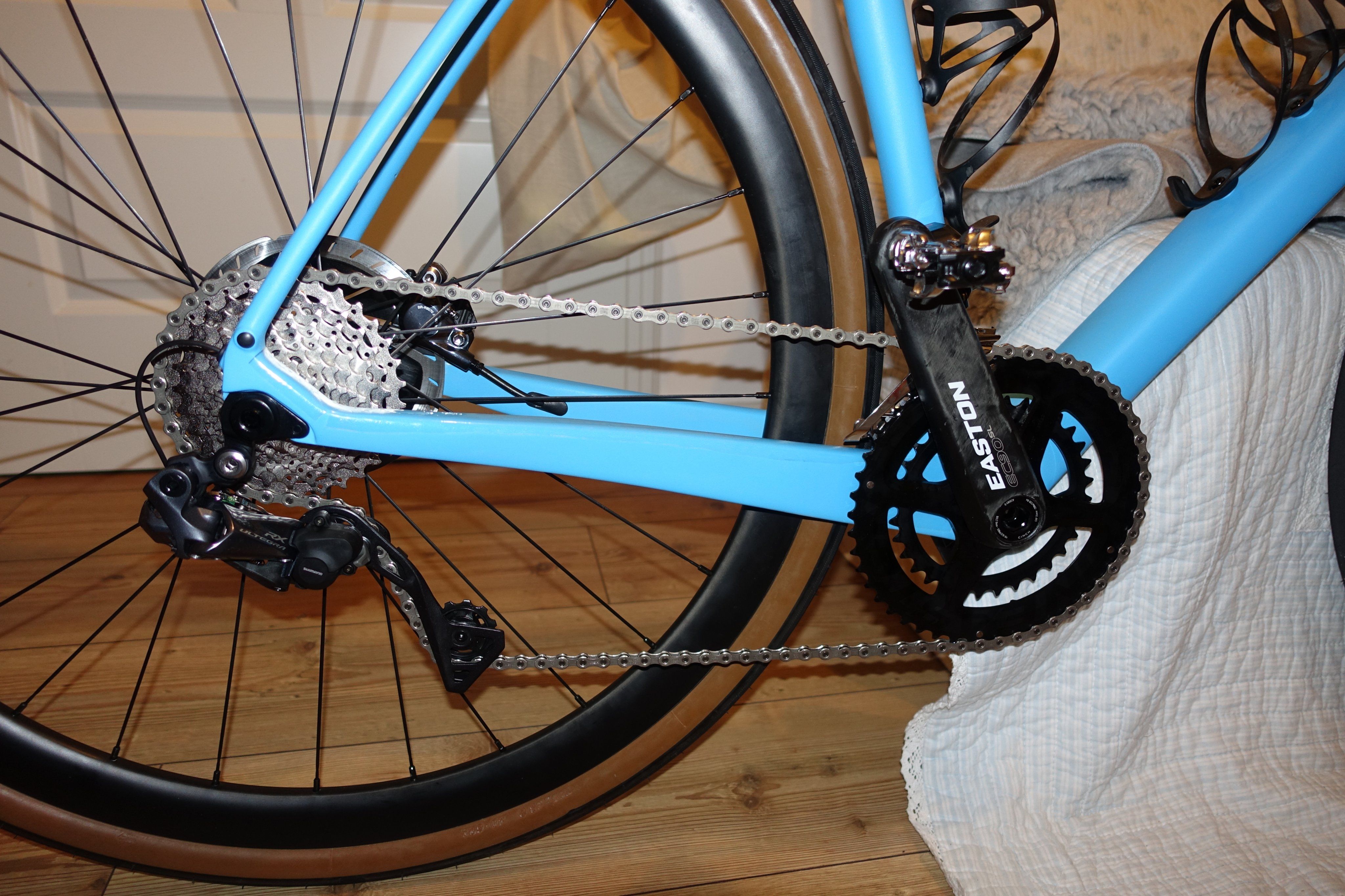

Die Kette habe ich von 116 auf 110 Glieder gekürzt. Hinten und vorne aufs Größte gelegt und nicht durch die Schaltung geführt war ich bei 106 Gliedern, laut Shimano sollten dann 4 dazu, was genau mit diversen Kettenlängen-Rechner übereingestimmt hat (420mm Kettenstrebe, 32 max hinten, 47 max vorne, 11 Zähne an Schaltröllchen. Das Ergebnis sieht so aus, und ich Frage mich, ob ich nicht noch 2 Kettenglieder rausnehmen könnte
Wenn ich vorne und hinten aufs Kleinste schalte, hat der Käfig schon extrem wenig Vorspannung um die Kette auf Spannung zu halten.
Die Kupplung/Clutch am Schaltwerk habe ich noch nicht aktiviert.
Edit:
Hier das Foto mit Klein-klein. Mit Di2 lässt sich hinten nur aufs Drittkleinste stellen.

Die Griffe sollten so passen . So hast du eine große Ebene Fläche , auf der du beliebig deine Hände verschieben kannst .
Schau einfach dann bei einer Probefahrt ob du nicht nicht den ganzen Lenker leicht rotieren magst .
Wenn deine Sitzposition nicht zu tief und zu lang (für dich) ist , ist das aber in der Regel gut so .

Wenn dir der Lenker so zu hoch ist , mit umgedrehten Vorbau aber zu tief - es gib auch (bei r2 zB ) von Easton auch 0° Vorbauten .
Auch eine elegante Lösung ohne viele Spacer zu arbeiten .
Sheldon Brown macht Gross-Gross + 2:
https://www.sheldonbrown.com/german/derailer-adjustment.html
Das ist das Minimum, mache ich meistens so.
Dass klein-klein etwas schlapp ist, ist aber kein echtes Problem. Würde ich nicht ändern. Es sei denn, am Ende kommen 8.001 kg raus :D
Ah, jetzt mit Bild oben. :daumen:
Ich würde keine weiteren Kettenglieder rausnehmen.....
Danke! Ich lasse es dann erstmal so.
Kette würde ich nicht weiter kürzen .
Jetzt schnell noch Lenkerband wickeln und raus mit euch beiden :)
Danke für die Tipps! Sind sehr hilfreich. Ich hoffe ich kann bei dem Vorbau bleiben. Was zu hoch/zu tief/ oder genau richtig ist, weiß ch noch noch nicht, bzw. ich weiß nicht wie ich es beurteilen soll, als nicht Drop-Bar-Fahrer. Ich werds wohlmöglich merken...
Klasse Rad mit Potential im Bereich Vorbau- und Lenkerstellung.
Viel Spaß beim Radeln!

Ist das so? Ich kann mich natürlich irren, aber wenn ich mich recht entsinne, liegen ein Satz ST-R685 und ST-R505 ebenfalls bei jeweils ca. 360 g.
Bei den von dir genannten STIs weiß ich das natürlich nicht. Ich hab die aktuellen Ultegra STIs für hydraulische Scheibenbremsen verglichen.
ST-R8020 553g
ST-R8050 365g
:D Okay, ich fahre erstmal so. Wobei ich muss den Kettenniet sowieso erneuern. Ging erst zu schwer die Glieder, hab dann ein bisschen Luft machen wollen und den Kettenniet zu weit gedrückt, sodass er wieder knackte und damit ja seine Passung verliert. hab ihn zwar wieder zurück gedrückt, aber der Kragen auf der einen Seite fehlt wohl jetzt, dass er wandern könnte. In dem Moment könnte man nochmal die 2 Glieder raus nehmen. Sheldon ist ja eigentlich die Referenz. Aber das RX805 ist schon etwas anders als das was Sheldon noch kennt und beschrieben hat.
