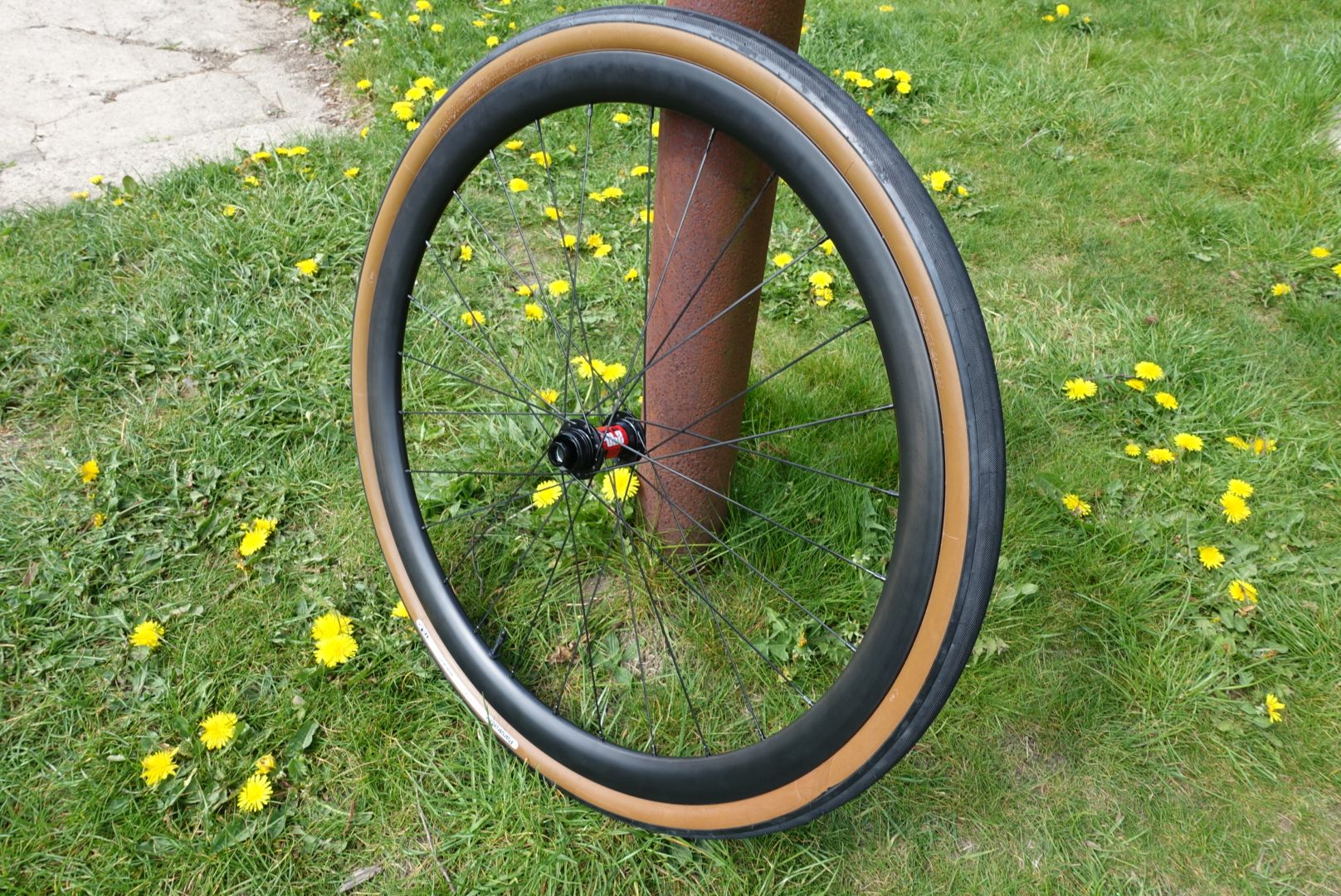

Natürlich wollten die Reifen gleich montiert werden. Die Felgen und die Reifen sind prädestiniert für Tubeless, also gab's da keine Diskussion.
Erstmal Tesa Tape drauf und Ventile rein.
Bei der Milch setze ich auf Schwalbe/Stans mit ca. 40g Füllung.
Von dem Verschließen mit Frischhaltefolie erhoffe ich mir eine verlängerte Haltbarkeit.
Die Reifen gingen mit den blauen Schwalbe Hebeln gut rauf. Kompressor auf 8Bar aufgeladen, Ventileinsatz raus und aufgepumpt. Nach mehrmaligem Ploppen konnte die Luft wieder abgelassen werden. Milch durch die Ventilöffnung, Einsatz wieder einschrauvei, aufpumpen und glücklich sein. Bislang hält die Luft gut.
