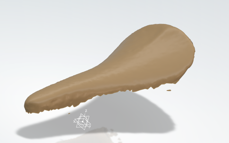

Grundlegender Ablauf: Ich hab den Tune Concorde mittels 3d Scanner gescanned. Aus der Punktewolke dann eine STL Datei gestrickt. Das sieht dann so aus:

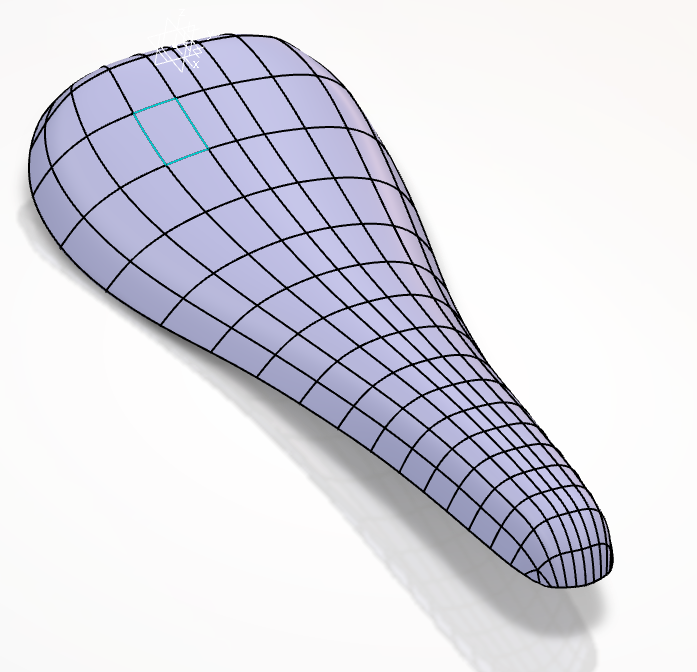

Der Sattel selbst hat mir zwar ganz ok gefallen, aber ich fand die Nase zu spitz und den Sattel hinten insgesamt zu schmal. Da ich während meiner BA auf grob 100 Topologieoptimierungen (Sowas dauert echt lange) warten musste hatte ich viel Zeit und habe mich in Freiformflächendesign versucht. Heraus gekommen ist dabei das Ding hier:

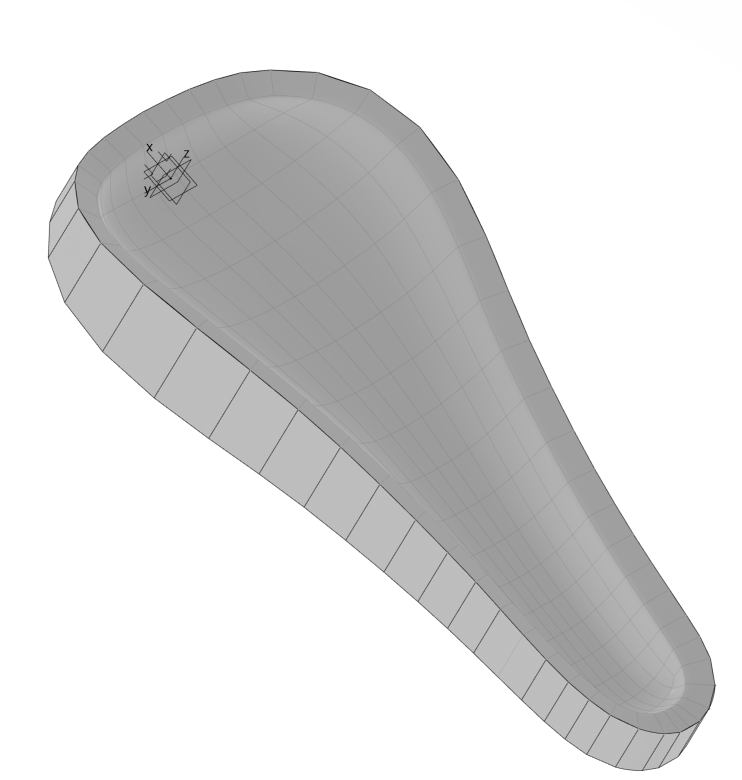

Jetzt muss sowas natürlich irgendwie aus der virtuellen in die reale Welt dachte ich mir. Wie es der Zufall so will bin ich Hiwi im 3D Druck Labor und hab da ein bisschen Grundahnung was man da tüdeln kann.
Draus geworden ist dann dieses:
Das wurde dann gedruckt
Im nächsten Schritt wird die Oberfläche laminierfertig gemacht und dann erfolgt der erste grobe Schuss des neuen Sattels. Der "Prototyp" kommt dann auf das Gravelding.

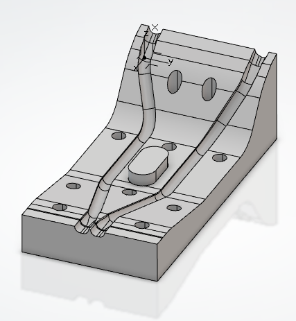

Streben braucht so ein Sattel ja auch noch. Das sieht dann so aus:
Jetzt manifestieren sich Sattelstreben aus Kohlefaser schlecht selbst. Deswegen braucht es auch da wieder eine Form.
Ergibt ein hochovales Gestell mit 7x9mm und vorne und hinten ist es abgeflacht. Die Form hat natürlich auch einen Deckel.
