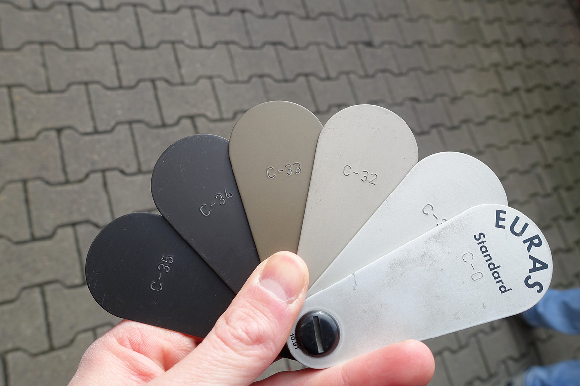

Die volle Farbpalette, welche man vielleicht von Tune Eloxal-Parts kennt, bieten sie nicht an. Aber klassische Töne:
C35 schwarz ist langweilig, C33 sah mir zu sehr nach Nicolai aus, C34 zu dunkel. Die beiden hellen Stufen hatte ich ja bereits im Sortiment. Da es sich beim Eloxieren nicht um 110% feste Farbtöne handelt, sondern die Nuancen nach Verweilzeit im Eloxalbad entstehen, sind auch Abstufungen möglich. Vor Ort konnte ich mir anhand einiger Beispiel-Werkstücke einen Überblick verschaffen. Letztlich habe ich mich dann quasi für C33,5 entschieden. Also dunkler als der Nicolai-Ton, heller als das sehr dunkle Bronze.
