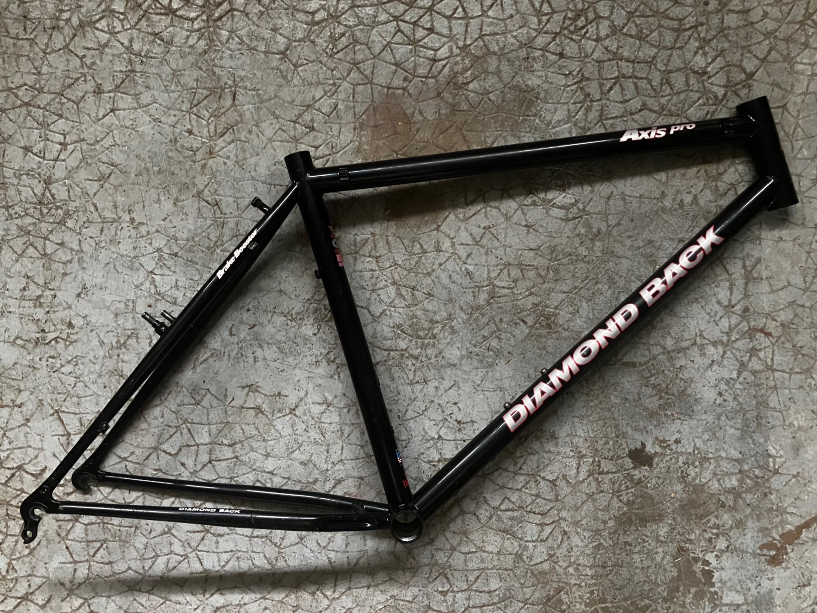

30.3.2024 Neuzugang. Ein '93er DBR Axis TT. Danke @Preme! :love:
Ich werd ja auch nicht jünger, aber ein bisschen Zeit hab ich noch um das Rechtzeitig fertig zu bekommen 😇
Schön finde ich die noch geraden Sitzstreben von der 1st Gen of '93.
Schauen wir mal. Freu mir 🤗

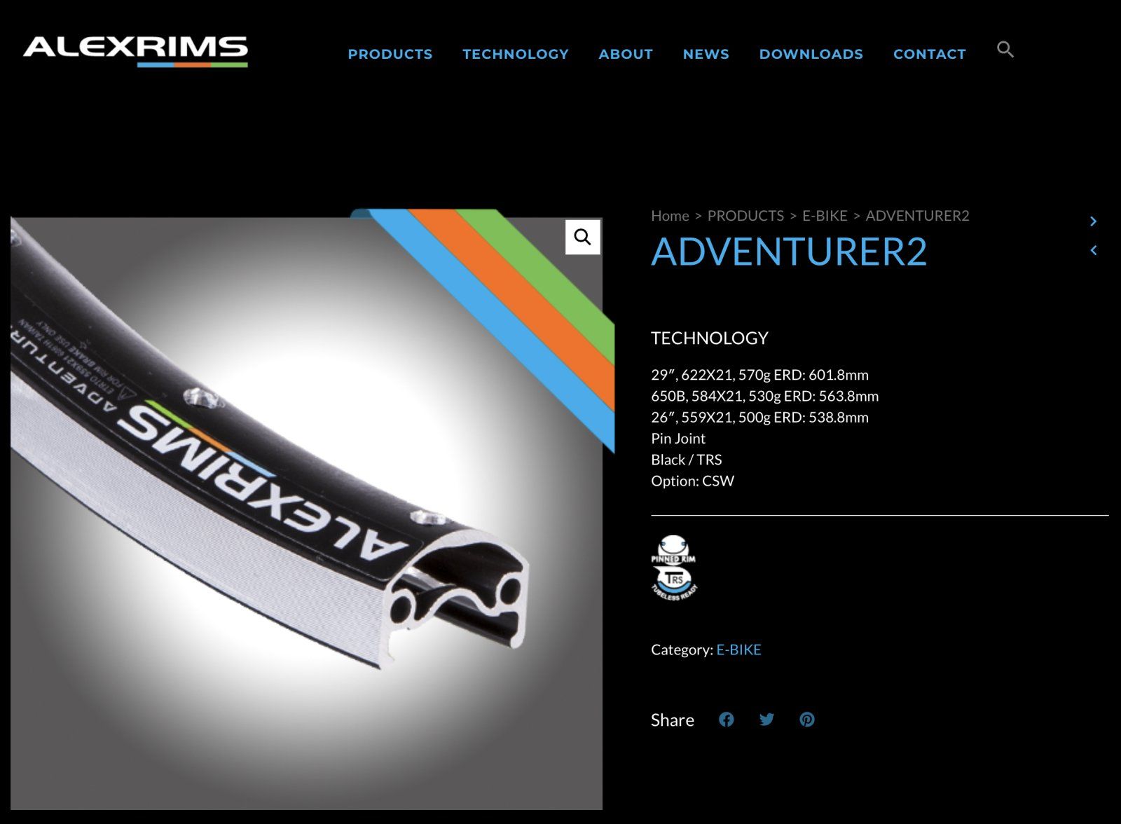

Märde, da muss ich grad mal in mich gehen. Finde ich natürlich reizvoll. Wenn der Rohloff LRS nicht erst mal für das Midtail währe und ggf. auch erst mal dort bleibt, wenn's läuft. Wobei dem Midtail ja sicher auch 26" stehen würde. Was meint Ihr? 🤔 Im Moment sind es DT XM481 in 27.5 die im Wahrenkorb liegen.
Lieber nicht zu weit in die Zukunft denke, ne?
Ich möchte noch einwerfen, dass die Alex Adventurer im Gegensatz zu den anderen beiden Kandidaten Tubeless-tauglich ist
Ah, good to know. Auch wenn das irgendwie für mich derzeit immer noch irrelevant ist... wahrscheinlich traumatisiert von den ganzen Bildern und Kommentaren hier, ich mein da drüben, nebenan...

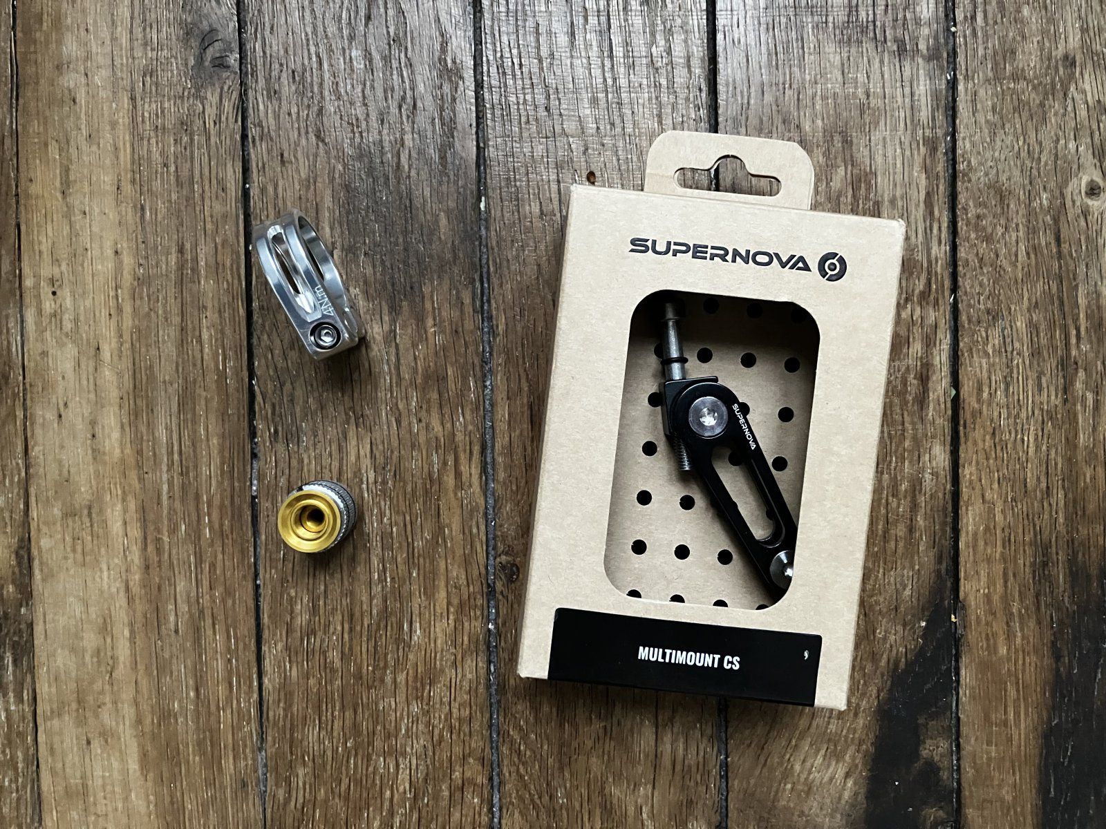

Anyway, erst mal eine günstige Sattelstützenklemme mitbestellt. Mit dem horizontalen Schlitz fand ich die ganz nett, zumal es mit 30mm auch nicht die wahnsinns Auswahl gibt. Im Moment steht noch die giftgrüne Tune auf der Liste. Aber mal sehen wie sich die Farbflecken ergeben.

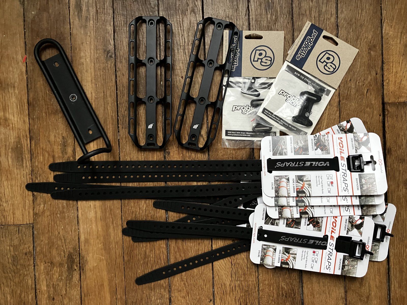

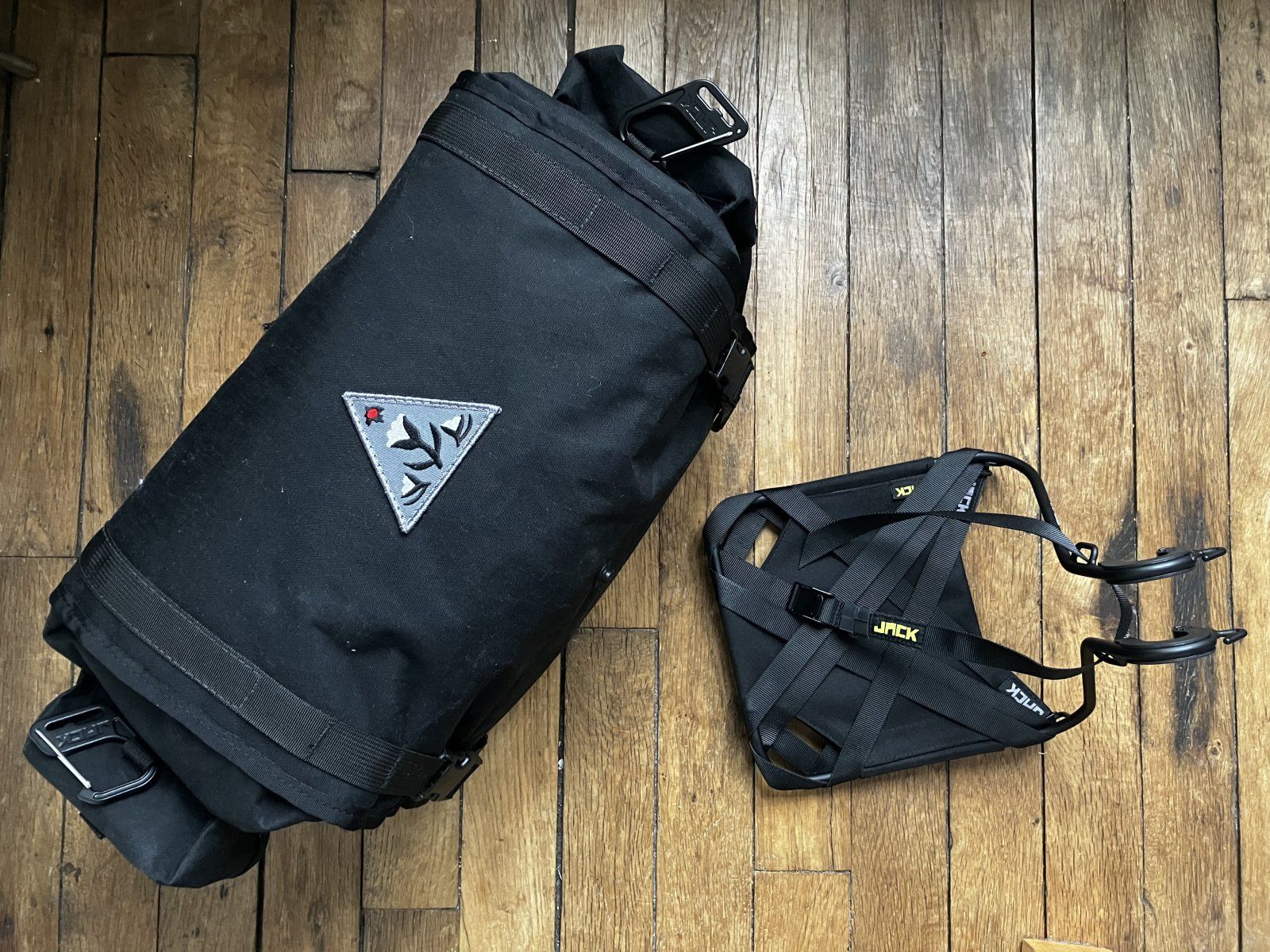

Das Troll soll ein bisschen trailfähiges Tourenratt werden. Die Last etwas näher ans Ratt. Erst mal ohne Fronträck, dafür Lenkertasche mit Jäck The Räck und Lampe an der Gabelkrone.
Mal keine Panniers sondern kleine Drybags an der Gabel.
Survival mounting gear stuff things.
Den Specialized Cage hatte ich schon und kommt ans Unterrohr für eine 2L Klean Kanteen.
Die Problem Solvers Bow Tie Strap Anchors muss ich mal sehen, war halt neugierig. Erst mal sollten die Tailfin Cages eigentlich reichen. Und dann noch ne Runde Straps.

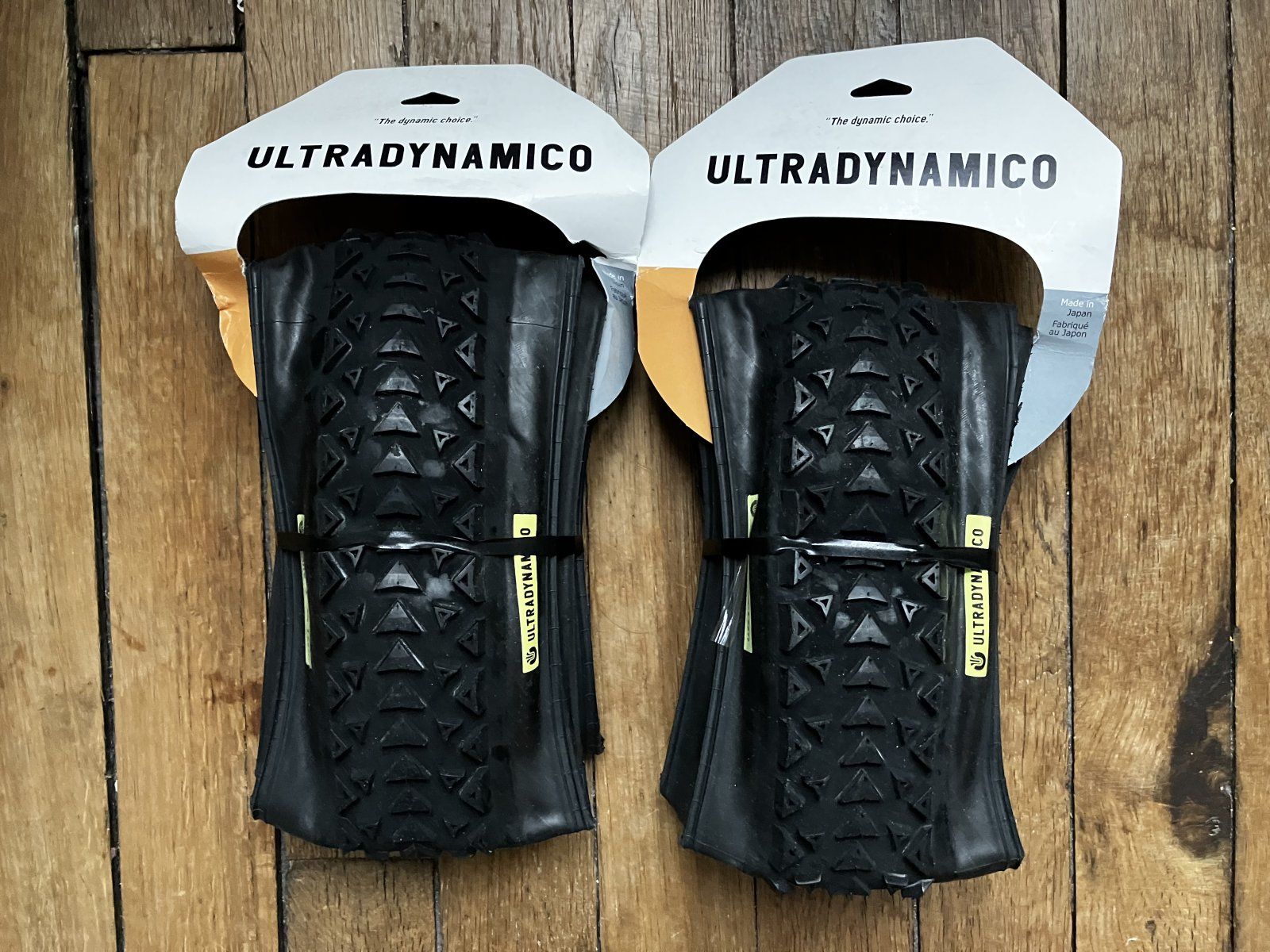

Tat und tue mich immer noch schwer mit den Reifen, bzw. Grösse und Farbe.
Ich antizipiere, das das Tretlager mit 27.5 grenzwertig hoch sein wird, daher erst mal 2.3er mit Tendenz zu 2.5/6. Hab hier noch Panaracer Driver Pro in 2.6, ursprüngluch für's Midtail gedacht gewesen.
Die Ultra Mars gabs kurz im Angebot und ich konnte mich nicht zurückhalten. Hatte ein Bild von meinem LRS mit silbernen Speichen im Kopf, das wird aber der LRS für's Midtail. Der für's Troll wird schwarze Speichen haben und das wird mir vielleicht eben doch zu schwarz und ich ziehe wieder die Teravail Ehline in Tan in Erwägung.
Matrjoschka Tächschen, weil in der Täsch isne Täsch isne Täsch 🤓 und der Jäck.
