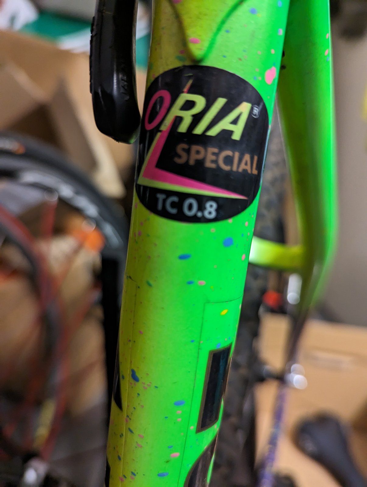

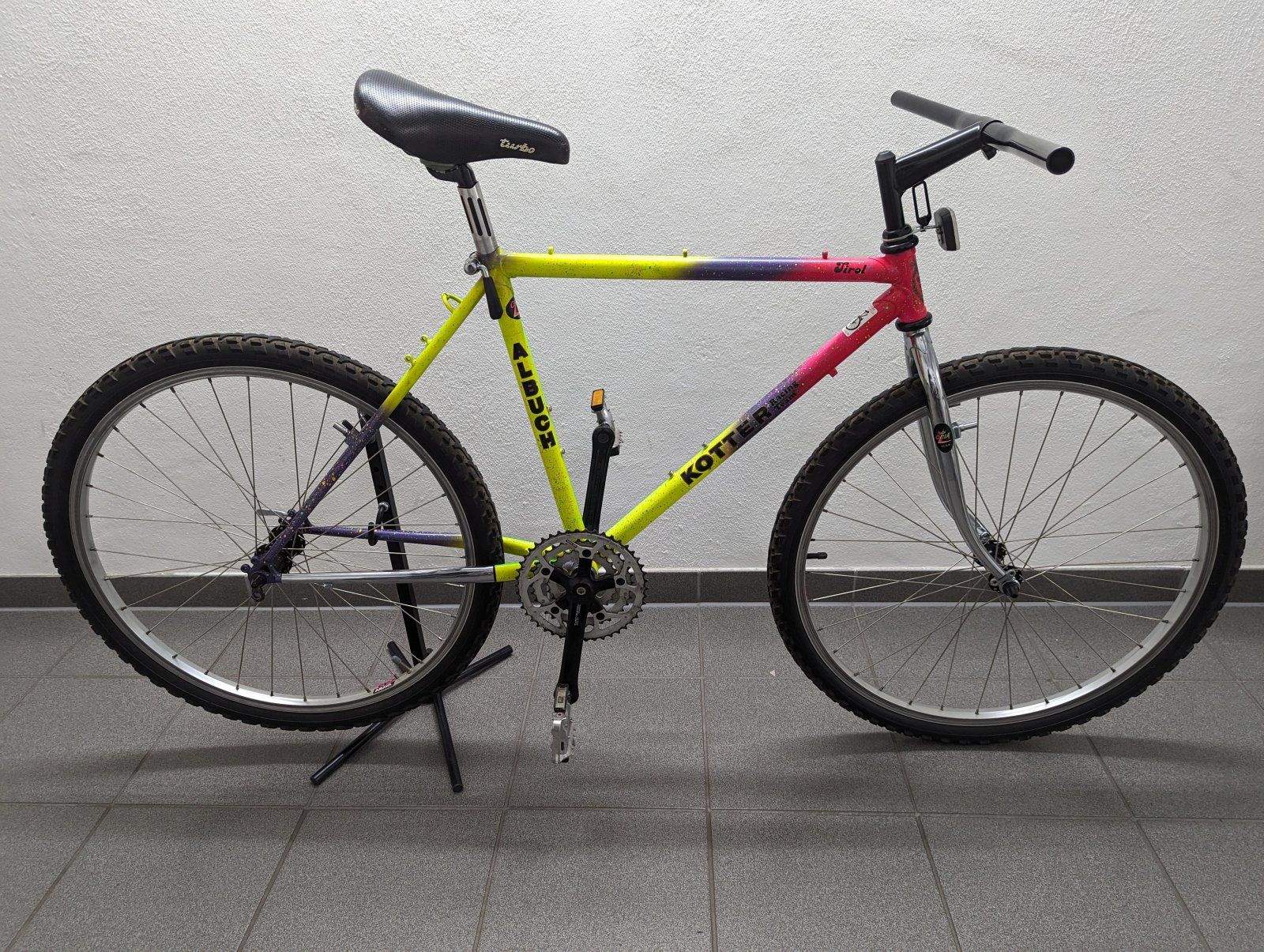

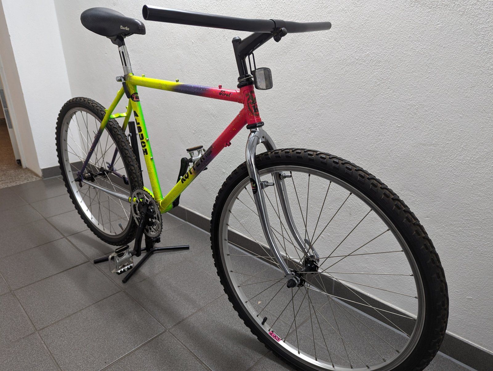

Vor einer Woche habe ich mein 92'er GT Karakoram in Tequila Sunrise verkauft, weil es mir einfach zu groß war und wir einfach nicht warm miteinander wurden. Mit dem Geld bin ich dann direkt los und hab diesen Rahmen gekauft, da ich keinen Tag ohne ein buntes Mountainbike kann. Ein Albuch Kotter Racing Team, "Tirol".
Der Rahmen ist wirklich gut erhalten, kaum Kratzer oder überhaupt Gebrauchsspuren. Leider weiß ich nur sehr wenig über das Modell und finde wenig dazu. Auch der Verkäufer konnte nicht viel dazu sagen. Ich tippe auf späte 80er, frühe 90er. Die Einbaubreite hinten ist 130mm, Steuersatz ist XT.
Deshalb meine Bitte: Wenn jemand Infos dazu hat, Bilder etc, bitter her damit.

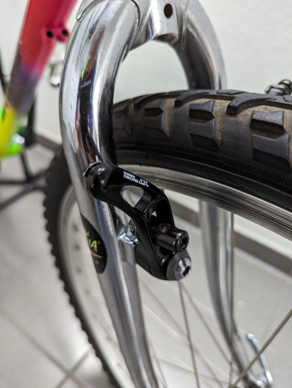

Für den Aufbau hab ich mir ein Rad mit kompletter schwarzer LX Ausstattung besorgt. Hab allerdings erst beim abholen erkannt dass es eine M560 ist und damit nicht ganz zeitgenössisch... 🙄 Aber die Gruppe ist top erhalten, erstmal werde ich sie nehmen. Vielleicht täusche ich dann im Nachhinein das Schaltwerk gegen M550.
Nachtrag: LX kommt nicht, sondern XT 730/732
Der Rahmen ist wirklich vollständig unterverchromt 😱
Die Reifen bleiben natürlich nicht. Hier hätte ich gern zeitgenössische Skinwall Reifen. Vielleicht Panaracer Smoke/Dart? Hab jetzt an vielen Retro Aufbauten die Billy Bonkers gesehen. Würde im Prinzip auch passen, da ich das Rad wohl hauptsächlich Asphalt fahren werde - möglichst Lack-schonend. Habt ihr Ideen?

Bei Kotter gibt es wie @joglo schon erwähnte fast keine zwei gleichen ... und auch mit Modellbezeichnungen war es etwas chaotisch.
Gemeinsam war wohl daß die meisten Rahmen aus Italien importiert wurden (daher ITA Tretlagermaße) und Oria oder Columbus Rohre. Meist komplett unterverchromt und mit wilden Paintjobs.
Manche Rahmennummern zeigen nach einem Buchstaben das Baujahr, andere Nummern sind in keinem Zusammenhang mit dem Baujahr zu bringen (Ich habe/hatte um die 20 Stück in Händen ...)

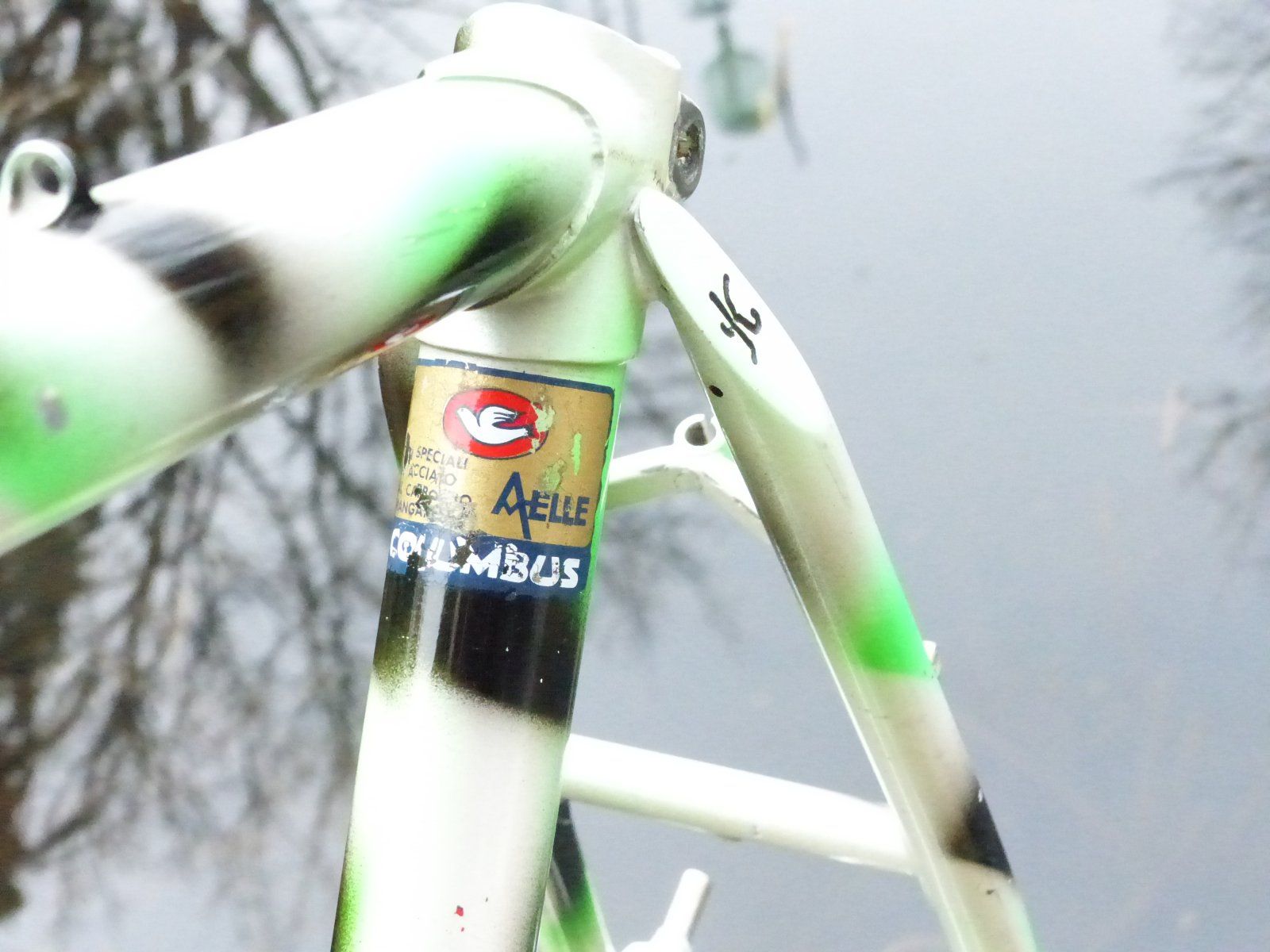

1987 Columbus Aelle "K" im Strebenspiegel und Gabel mit geschmiedetem Kopf, "K" eingraviert
1988 Modell "Cromor", auch noch "alte Gabel", andere Strebenanbindung und Sattelabschluss
Dein "Tirol" schätze ich auf 1989/1990, da es noch die Decals in der Schreibschrift, den Zusatz "Racing Team" hat und das Headbadge mit goldenem Adler in Lorbeerkranz , aber bereits ein Unicrown Gabel
Die Decals wurden bei MTB's ab 1990 modernisiert mit moderner Schrift, Headbadge stilisierter und "Racing Team" entfiel :

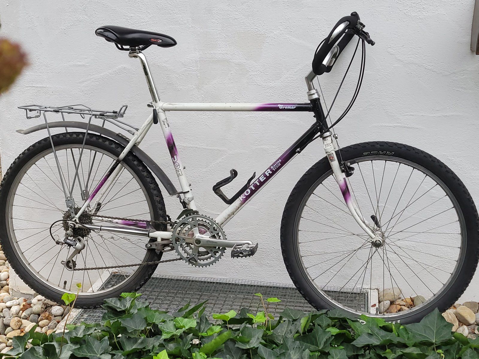

1992-er

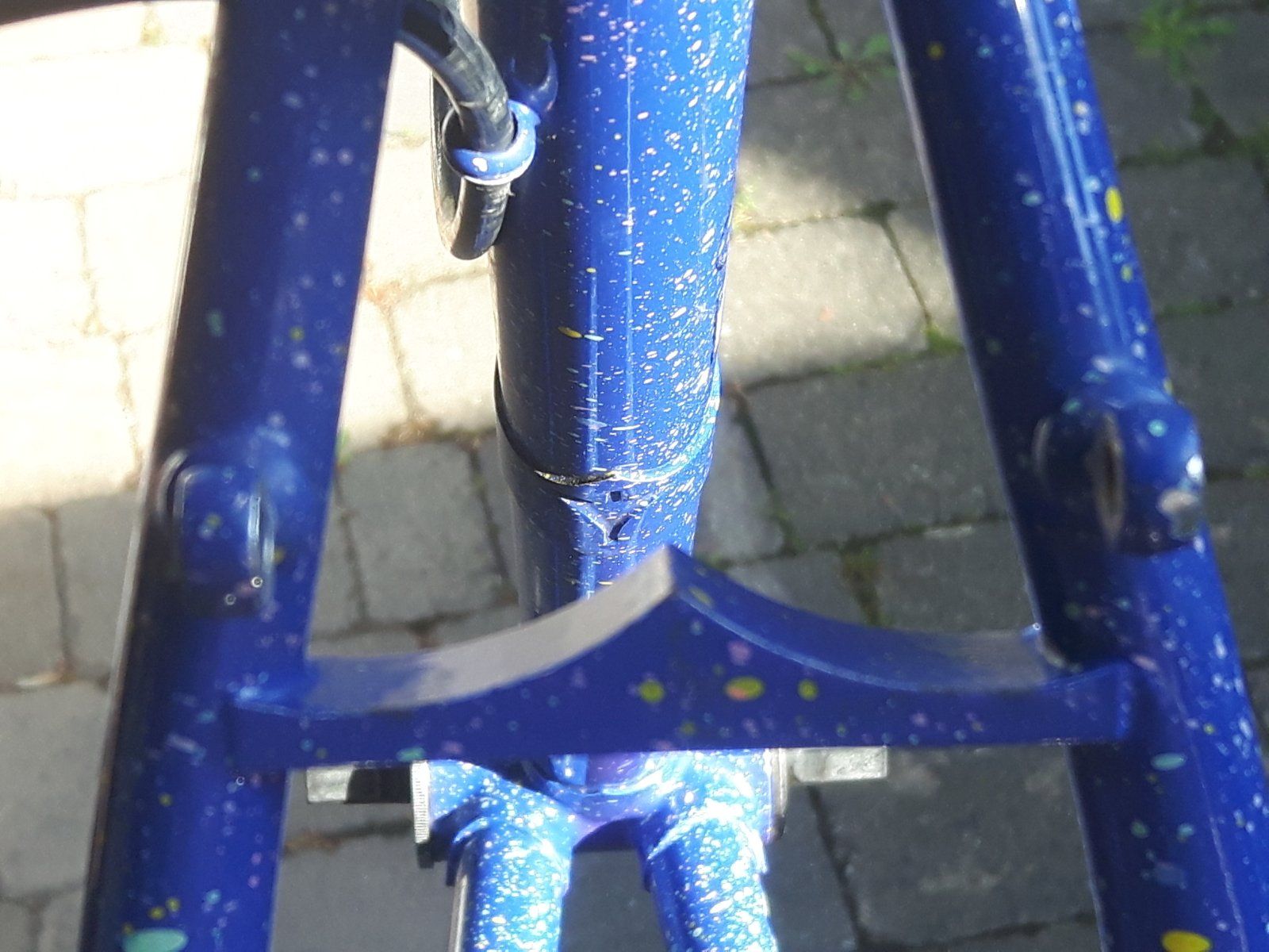

Schön an deinem Modell sind neben der Neon Farbe die spitz geformten Querstreben am Hinterbau. Das habe ich nur an 28" Trekkingrädern von 1990 gesehen:
Vielen Dank für die Informationen! Das ist ja auch das spannende am solchen Rädern, nicht nur das aufbauen sondern auch die Detektivarbeit zu den Hintergründen etc. Die spitz geformte Querstrebe am Hinterbau habe ich an einem 91'er Basso Delta Zeit-/ Verfolgerrahmen, ebenfalls aus Oria Rohren wie das Tirol.

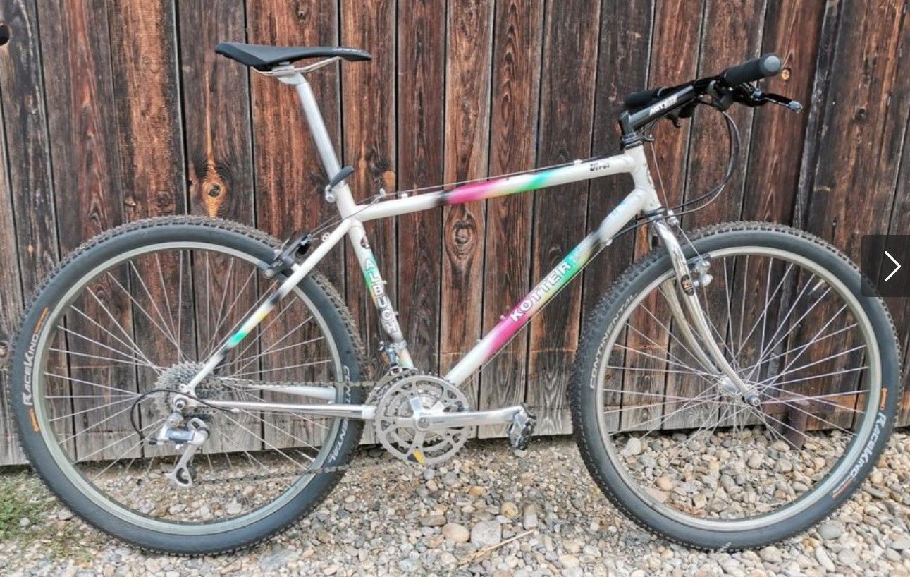

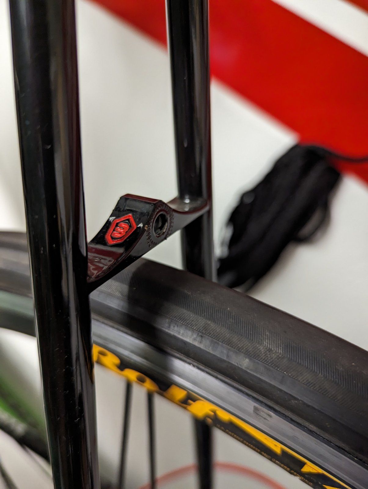

Ein "Tirol" - mit U-Brake hinten und sloping Geo .
Hatte ich mal aus dem Netz gefischt und das Bild gespeichert, also ist/war nicht meines ...
Ich hatte mir 1989 Baujahr dazu notiert

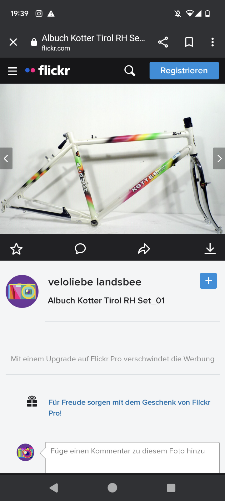

Bei Flickr hab ich noch dieses Bild gefunden, der Rahmen sieht dem auf deinem Bild ja Recht ähnlich. Aber meine Farbkombi hab ich noch nicht gesehen, meist ist noch ein deutlicher schwarz oder weiß Anteil mit drin. Auf U Brakes kann ich aber gut verzichten 😄

Ein Schritt vor, ein Schritt zurück, zwei Schritte vor.... Nach meinem ersten Gedanken, ein cooles Rad hübsch aufzumachen - mit einer ganz hübschen LX - haben mich die vielen Informationen über den Rahmen und die Seltenheit zum nachdenken gebracht. Ergebnis ist: Es kommt keine LX 560 sondern eine vollständige XT 730/32 Gruppe an den Rahmen. Auch wenn ich ein großer Fan der LX bin, hier möchte ich dann doch zeitlich passend nah ans original. Und hier steht noch ein Koga Rahmen an den die LX passt. Und ich hab ein Rad mit neuwertiger XT aufgetrieben, das von der Achsbreite bis zum umwerfer an den Tirol Rahmen passt. Aber nach 25 Jahren im Keller heißt es jetzt wieder: zerlegen, schmieren, putzen, polieren. Beste Beschäftigung bei dem Wetter

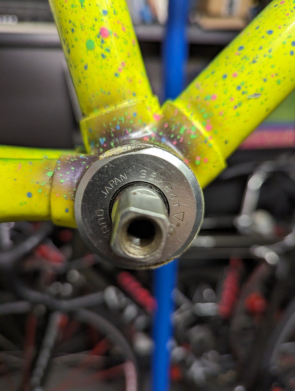

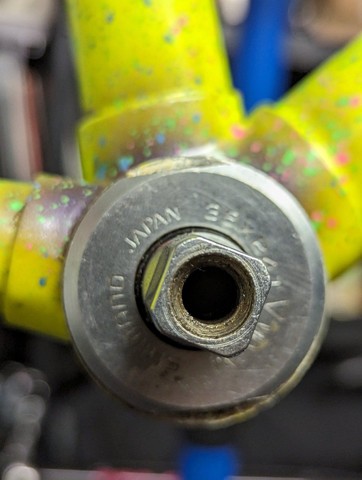

Andere Frage: Ist es sinnvoll so etwas zu öffnen? Das Vierkant Lager läuft leicht rauh. Kann man mit leben, aber wenn man schon dabei ist: Ich hab einen passenden Maulschlüssel aber keine Ahnung was mich erwartet und keine Ahnung von so alten Lagern, bislang war Shimano BB UN 50 das älteste, was mir untergekommen ist und das hat man einfach ersetzt. Da es sich hier vielleicht um ein ITA Gewinde handelt und ich kein Risiko eingehen will: Kennt jemand den Lagertyp und kann man den halbwegs vernünftig warten?
