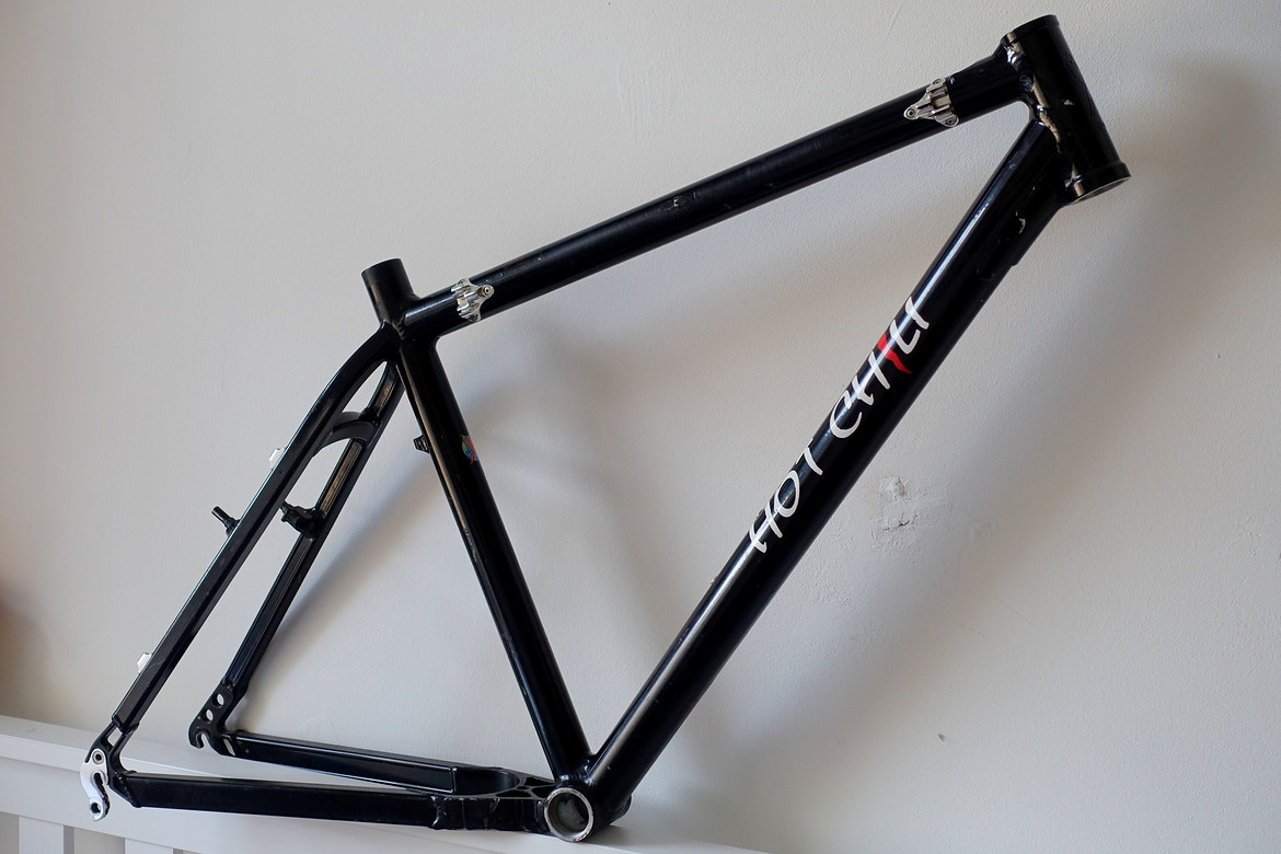

Wieder einmal beziehe ich mich mit einem Aufbau auf mein 2012 entwendetes Hot Chili Zymotic II in 18,5".
Rückblickend idealisiert man ganz gern die Vergangenheit und natürlich auch die Bikes, die man damals bewegt hat. So geht es mir mit meinem in der Erinnerung 'perfekten' weißen Zymotic. Heute weiß ich, dass mir der Rahmen zu klein, der Sattel vollkommen unpassend war und man keine Cruiser-Reifen auf einem CC-MTB mit einer zu hoch bauenden Federgabel fährt. Zudem muss das Ding sackschwer gewesen sein. Aber dennoch: Das Rad machte urig Laune! Mit der Erfahrung von heute und vielen km auf einem mir eher passendem 20,5"er Zymotic auf dem Buckel, muss ich jedoch gestehen, dass der 'zu kleine' Rahmen (46,3cm RH bei 192cm Körpergröße) doch auf eine andere Weise Spaß bereitet hat. Für mich und meine Größe war das Rad vermutlich einfach ein halbwegs passendes Dual-Bike. Wendig und agil - für Tagestouren aber ungeeignet.
Auch aus der hier erwähnten Nostalgie heraus konnte ich von @Glimmerman vor einem Jahr ein schwarzes Zymotic III in der besagten Rahmengröße von 18,5" erstehen. Wohl in dem Wissen um die vermeintliche Unverträglichkeit.
Von der Vorserie unterscheidet sich der Rahmen nur bezogen auf die Ausfallenden (andere Vorbereitung für Disc Adapter) und im Gewicht (leichter). Der Zustand war gebraucht aber für über 20 Lenze auf der Uhr noch sehr gut. Das gute Stück wurde für schlechte Zeiten jedoch erst einmal eingemottet.

Ein verspieltes BMX mit 26" Rädern? Ob das zu kleine Zymotic für so ein Projekt taugt? Haut das von der Geometrie her ansatzweise hin? Bringt der Rahmen überhaupt BMX-Gene mit (Ausfallenden?)? Still im Kämmerlein drüber grübeln reicht mir nicht mehr aus. Aus Ermangelung an Infos zu einer solchen Conversion starte ich daher an diese Stelle diesen Thread. Frei nach dem Motto: Versuch macht klug.
Soweit die Ausgangslage. Ich freue mich über Input, Kritik, Meinung und Hilfe!

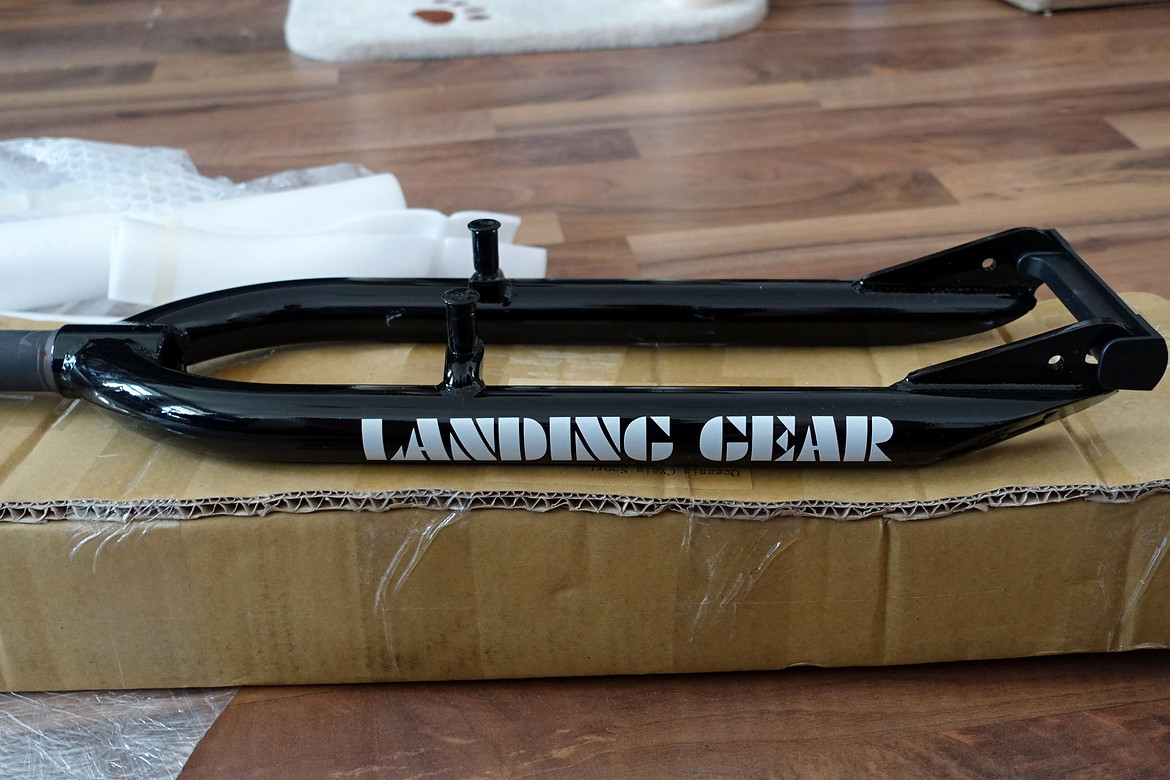

Die oben erwähnte polierte Landing Gear BMX-Starrgabel von SE Bikes hatte ich vor Monaten schon wieder verkauft. Da nun aber das Projekt durch den Aufbau hier neuen Wind bekommt, konnte ich nach etwas suchen wieder eine solche Gabel erstehen:
Die Farbkombi war natürlich eine harte Nummer. Also habe ich mögliche Kombinationen im Kopf durchgespielt: Schwarzer Rahmen, melonengelbe Gabel, SID-blaue Dekore, rote V-Brakes (nur hinten :rolleyes:)... Klingt nach Villa Kunterbunt. Aber vielleicht einfach gewöhnungsbedürftig. Einige Abende gingen ins Land mit Google-Bilder-Recherche nach den BMX-Aufbauten anderer Leute. Für gewöhnlich sind die SE Bikes Räder zwar oft echte Bon Bon Bikes was die Farben angeht, aber es steckt immer ein Konzept dahinter. Das ließ sich bei mir partout nicht erkennen. Wieder einmal machte sich Unzufriedenheit breit. Gabel umlacken? Wenn ja, welche Farbe? Schwarz? Rot? Weiß? 🤔

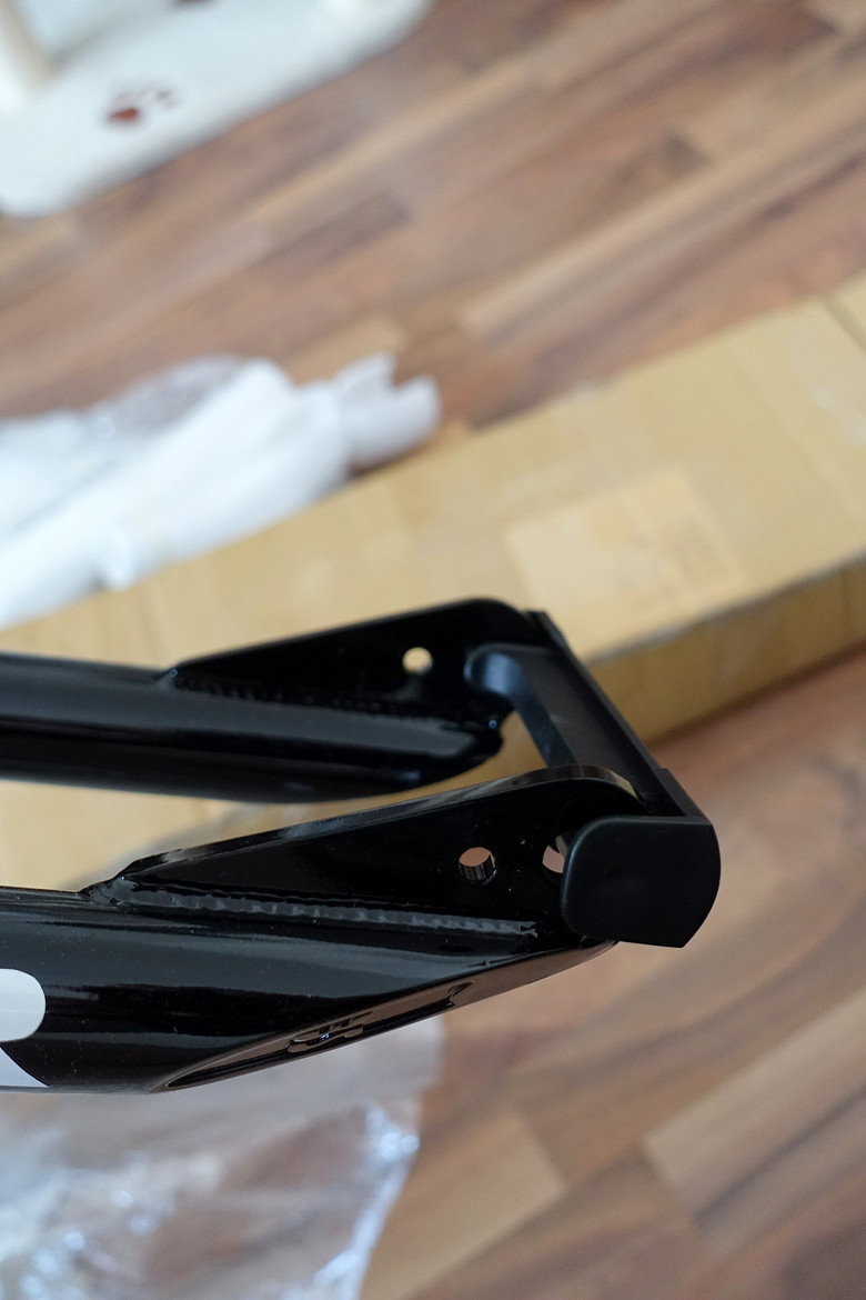

Bei der Recherche nach tauglichen Farbkombinationen stolperte ich irgendwo über Bilder einer Landing Gear Gabel mit Canti-Aufnahmen. Hatte ich was verpasst? Bisher kannte ich die Gabel nur mit BMX-typischen U-Brakes (?) oder viel häufiger zu sehen, komplett ohne Vorderbremse. Für die roten DX V-Brakes wären Aufnahmen an der Gabel natürlich deutlich geiler. Also wieder die Suchmaschine bemühen. Ohne Erfolg. Selbst auf der Webseite von SE Bikes sind keine Gabeln mit Canti-Aufnahmen gelistet. Nach dem Variieren der Suchbegriffe bin ich dann auf einer australischen Seite für Oldschool BMX-Parts doch noch fündig geworden. Dort im Angebot eine neue 26"er Landing Gear Gabel mit 1 1/8" Ahead-Schaft. Sicherheitshalber fragte ich per Mail nochmal nach, doch die Eckdaten wurden mir bestätigt. Hohe Versandkosten, möglicherweise Zoll und lange Wartezeiten - das sollte mich nicht schrecken! :p
Gestern war es dann soweit. Keine lange Versandzeit und kein Zoll. :daumen:
Durch die etwas rudimentär erscheinende Webseite war ich bis zuletzt skeptisch, ob es sich wirklich um ein Neu-Teil handeln würde. Auch Lagerware mit entsprechenden Spuren hielt ich im Feld "Oldschool BMX" für möglich. Aber alles unbegründete Zweifel:

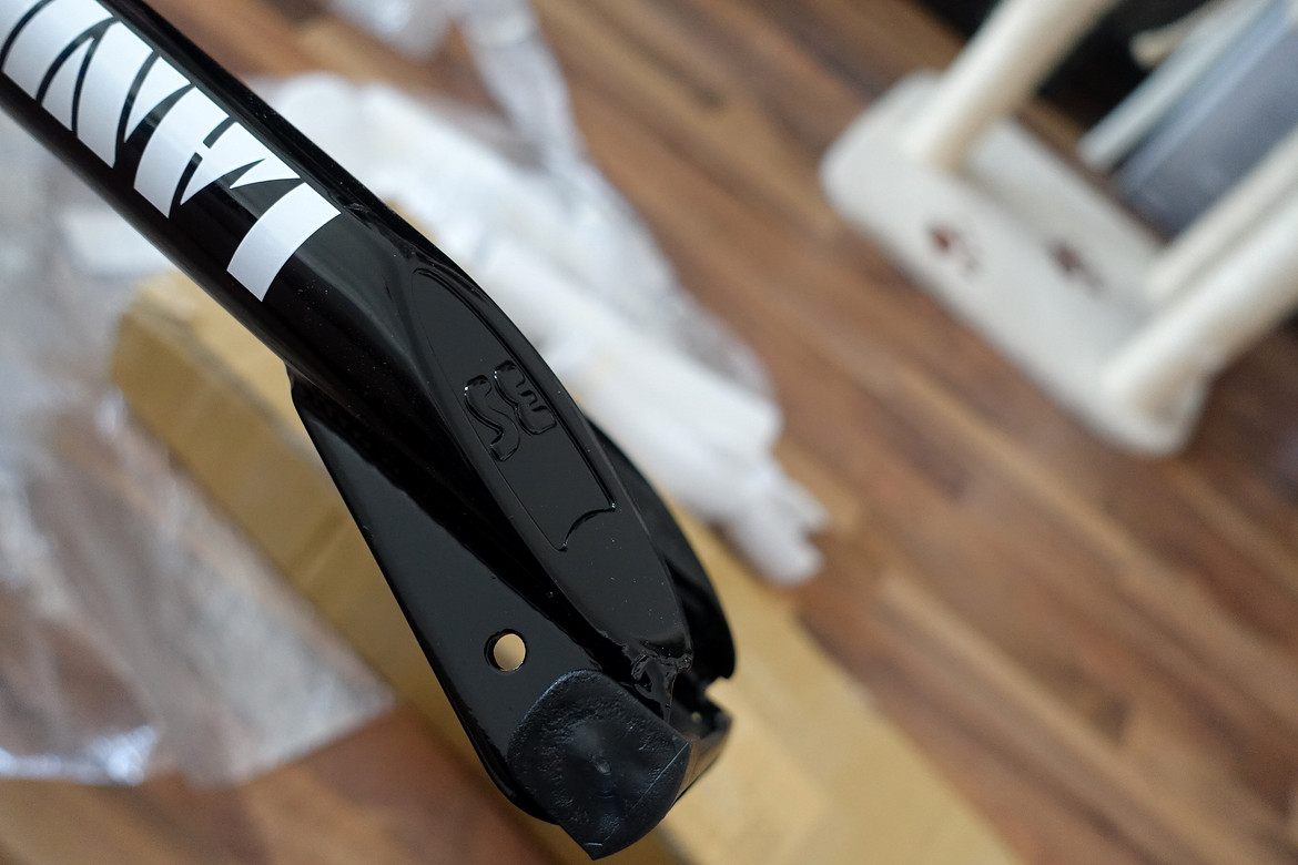

Die Logos sind etwas dezenter, was mir besser gefällt. Zudem passen weiße Dekore auf schwarzer Gabel natürlich besser zum Rahmen.
Der Zustand ist tadellos. Woher auch immer diese seltene Gabel stammt, sie wurde gut verwahrt.
Die Ausfallenden sehen leicht anders aus und mit über 1,6kg ist die Lady absolut kein Leichtgewicht und schlägt das aktuelle Modell in melonengelb um knappe 300g. Aber hier geht es ja nicht um Leichtbau. :)
Soweit das kleine Update. Die Tage folgt die übliche Steckprobe, welche einen halbwegs leicht zu behebenden Nachteil und einen überraschenden Vorteil zeigen wird. :D

Na, da wurden sowohl Vor- und Nachteil ja schon genannt, bevor ich Bilder der Steckprobe posten konnte. :daumen: Der Preis für die neue Gabel hat mit Versand 163,20 AUD betragen was 110,27 € entspricht. Gekauft habe ich das gute Stück auf www.oldschoolbmx.com.au. Aktuell ist die Gabel dort auf Preorder gesetzt. War wohl vorerst die letzte aus dem aktuellen Bestand.
Ich ging beim Bestellen davon aus, dass die Landing Gear Modelle in 26" identisch sind und die schwarze Gabel lediglich Canti-Aufnahmen hat. Erst beim nebeneinander legen stellte ich fest, dass die Einbauhöhe sich nicht nur unerheblich unterscheidet.
Die melonengelbe hatte, wie auch die polierte die ich zuvor kurz besaß, eine Einbauhöhe von 400mm. Das dürfte also die recht aktuelle Variante sein für 26"er SE Bikes. Die schwarze aus Australien hat jedoch eine Einbauhöhe von 450mm! Das ist bezogen auf einen Rahmen der für Federgabeln ausgelegt ist, natürlich besser als die solala-Lösung davor (siehe Bild mit silbernem Rahmen oben). Selbst aktuelle Gabeln die Federgabel-Geometrien auffangen sollen, sind in 445mm Einbauhöhe erhältlich. Da der Shop sich auf Oldschool BMX Parts eingeschossen hat, muss das Modell also älter sein. Auf Anfrage bei SE Bikes in den USA konnte man mir leider nicht mitteilen von wann die Gabel stammt. :ka:
So viel zum Vorteil der Gabel.
Der Nachteil ist ebenfalls auf dem Foto zu sehen und wurde von Fischi auch schon aufmerksam erkannt: Der Schaft ist zu kurz. 17cm sind zu wenig für's 18,5"er Zymotic. Die gelbe Gabel hatte 19,5cm, was grad so geklappt hätte. Daher habe ich mich bei @Glimmerman vor der Bestellung schlau gemacht, der schon mal einen Schaft einer Stahlgabel hat neu machen lassen. Bei Norwid ist das auf Nachfrage möglich. Da geht die Gabel dann die Tage auch hin und kommt in ein paar Wochen passend(er) wieder. Trotzdem konnte ich schon probeweise stecken.

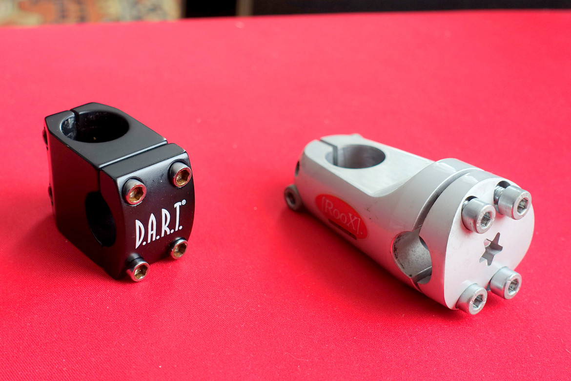

Ahja, den Vorbau lüfte ich auch schon mal vorab:
RooX Captain DH heißt das massive Stück. Dem Namen nach sicher nicht ursprünglich für die Verwendung am BMX konzipiert, durch die 22,2mm Lenkerklemmung aber bestens geeigenet und die Optik sieht auch nach BMX aus.

Zwischenzeitlich habe ich ein Part erworben, was manch einer vielleicht noch von damals kennt:
Es handelt sich um eine in allen erdenklichen Winkeln verstellbare Lenker-Vorbau-Einheit von DART / D.A.R.T., also Hot Chili. Ich kannte das Gerät von einigen Hot Chili Bikes aus dem Netz, habe es aber nie besessen oder gekauft, da der Bedarf dazu nie gegeben war. Da ich hier aber eine D.A.R.T.-Kurbel verbauen möchte und das Rad schon viel schwarz hat, dachte ich es könnte nicht schaden den Vorbau auch mal zu probieren.
Der Vorbau ist erstaunlich schmal, dafür aber sehr hoch. Über 5cm des Schafts werden in Anspruch genommen. Daher geht die Gabel zum Schaft verlängern auch erst die Tage auf die Reise. Im direkten Vergleich zum RooX ist er natürlich zudem viel kürzer.
Ich wollte um eine Vergleichsoptik zu haben den D.A.R.T. auch montieren und einen Eindruck gewinnen, hatte aber natürlich vergessen, dass er kein 22,2mm Maß frisst, sondern nur MTB-typische 25,4mm. Baumelt also und ließe sich nur mit Shim fahren, da die meisten BMX-Lenker das kleinere Maß haben.
Bin (mal wieder) unentschlossen. Der RooX sieht schon etwas BMXiger aus, baut auch sehr niedrig und hat zudem das übliche 22,2er Maß. Eure Meinung dazu? 🤔
hi, den DART, bzw. die Maxx gelabelte Variante musste ich auch mal haben.
https://www.mtb-news.de/forum/t/der...angekommen-thread-teil-2.490282/post-16682659und liegt noch immer im Keller weil mir zu schwer um das irgendwo zu verbauen (obwohl die Einstellbarkeit schon toll wäre). Für den BMX Einsatzzweck bei Dir wären die geklemmten Lenkerstummer wahrscheinlich zu instabil...
Ist Deiner auch insg. über 800g schwer (gewesen)?
Die Idee nur den kurzen Vorbau zu nutzen ist aber natürlich cool.
Wobei der Roox auch gut passen würde.
Ich empfehle einfach nach der besser passenden Länge (die ja doch recht unterschiedlich im Vgl. zum Roox ist) zu wählen.
Mir ging es auch nur um den Vorbau. Als Einheit würde ich das nirgends freiwillig montieren. :D
Jau, die Küchenwaage sagt 838g. Ein zünftiger BMX-Lenker bringt sicher mehr auf die Waage, aber ästhetisch sieht das eher nach orthopädischem Gedöns aus als nach Advanced Race Technology oder was D.A.R.T. nochmal bedeutete... ;)
Ich hab noch einen schwarzen Odyssey Elementry Vorbau liegen.
Sag gern Bescheid, wenn du den haben möchtest.
Dieser hier: https://www.vitalbmx.com/product/guide/Stems,18/Odyssey/Elementry-Stem,380
Für 1 1/8" Ahead und 22,2 Lenkerklemmung
Danke, aber der gefällt mir nicht.
Ich lass die Gabel erstmal verlängern und setze dann mal probeweise zusammen und schaue was besser aussieht. Der Lenker ist ja auch nur ein Provisorium, da muss noch was richtiges her im BMX Style. :)
