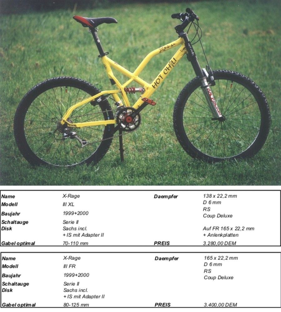

Beim Abtrocknen bin ich aber mehrmals mit dem Lappen am "FR" Schriftzug hängengeblieben. Wie kann das sein? Die Dekore sind doch eigentlich unter Klarlack. Das "FR" auf beiden Seiten des Oberrohrs jedoch nicht. Erst dann viel mir auf, dass links auf dem Rahmen "X-Rage FR" steht, rechts jedoch "FR X-Rage". 🤔
Schnell schaute ich auf meiner Festplatte in den gesammelten Hot Chili Fotos nach FR-Modellen. Nirgends gab es das "FR" vor dem "X-Rage". Hat da jemand nachgeklebt? Ich kontaktierte darauf hin gestern meinen Kontakt aus dem Umkreis von Hot Chili. Er bestätigte: Da hat jemand nachgeholfen. Mist. Kein Original X-Rage FR. :(
Ich fragte direkt nach, wo die Unterschiede der Versionen genau liegen. Das FR hat im Gegensatz zum XC/CC eine andere Anlenkplatte für den Dämpfer und benötigt eine 165mm Dämpferlänge für 120mm Federweg. Der normale X-Rage hat lediglich 138mm und entsprechende 80mm Federweg. Mein Rahmen hatte jedoch bereits die FR-Anlenkplatte und auch eine 165mm Dämpferlänge. Gibt es also Unterschiede am Hauptrahmen und Hinterbau zwischen den beiden Modellen? Der Kontakt beruhigte: Nein, die sind identisch. Da hat der Vorbesitzer also vollkommen berechtigt das "FR" nachgeklebt. Das erinnerte mich an das Long Travel Kit für de Rock Shox Indy SL früher, da durfte man ja auch selbst den Aufkleber anbringen, wenn man es eingebaut hatte.
Ich habe also doch ein echtes X-Rage FR. Und nach dem neu pulvern kommen dann beide Dekor-Elemente unter Klarlack, dann gibt es keine Zweifel mehr. :p
Auf der Suche nach Informationen und Preisen (und vor allem möglichen schönen Farben) des X-Rage und X-Rage FR habe ich bei mir auf der Festplatte Preislisten-Scans von Hot Chili-Katalogen gefunden. Ist mir vorher nie aufgefallen, aber es gab einen sogenannten "Umrüstsatz X-Rage auf X-Rage FR". Erst nur mit Rock Shox Coupe Deluxe Dämpfer und Anlenkplatte für 549,00 DM und später auch it Rock Shox SID Dämpfer für 599,00 DM. Mein Hot Chili-Kontakt konnte mir nicht bestätigen, dass pauschal dann auch "FR"-Dekore mit ausgegeben wurden, im Einzelfall kann es aber so gehandhabt worden sein. Die örtliche Nähe vom Vorbesitzer zum Firmensitz in Schorndorf könnte Indiz dafür sein, dass es in diesem Fall so lief. Also für mich ein noch ruhigeres Gewissen: Keine Bastelbude sondern ein zeitgenössisches Original-Upgrade. :p
Nur original ist legal? Naja, mal schauen... Zumindest habe ich jetzt den damals serienmäßig verbauten Rock Shox Coupe Deluxe Dämpfer an Land ziehen können. Ich bin nicht versiert im Fully-Bereich, erscheint mir aber hochwertiger als Shock Works. Anders als vermutet ist das kein knalliges Verkehrsrot, sondern eher Rubinrot - etwas gedeckter, das gefällt.
