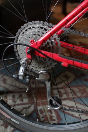

z.B. 13-36 7-fach:

Ich hab letztes Jahr ein altes 26" MTB mit 7fach Schaltung aufgehübscht. Hinten Shimano CS-HG 200 12-32 (13,50) und vorn Acera 3fach Kurbel FC-M361 22/32/42 Vierkant (25,90). Damit komm ich im Mittelgebirge mit Rampen bis 20% und im Flachen gut klar.

hab bei meiner Frau am "Citybike" 7 Gang hinten von 28 auf 32 Zähne vergrössert.
letzte Rille ohne SchaltaugeVerlängerung.
vorne gabs dann ne 22 32 42 anstatt der 28 38 48.
die zieht jetzt den besetzten Kinderhänger Berge hoch :)
hats vll 50 Euro gekostet.
