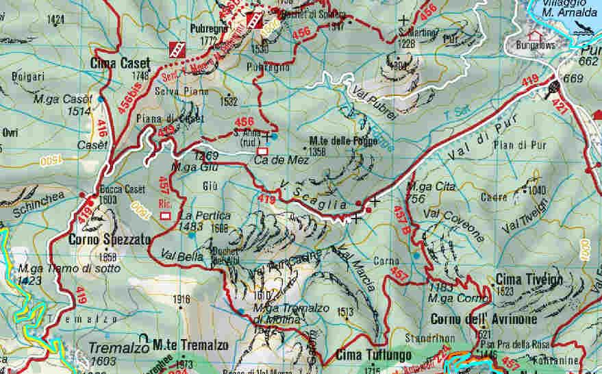

Hallo,
ist der 419er vom Ledrosee zum Tremalzo komplett fahrbar?
Falls nicht, was ist der beste Weg vom Ledro hoch abseits der Strasse?
Gruss
Morgen!
Nein, schaust du hier.
Auch auf dem 456 ist Schieben angesagt und zum 415, Cima Caset Tour, habe ich ja auch was geschrieben.
Grüsse
Michael
der 419er macht laut Karte ab Wegende im Val Scagli ca 400 hm auf 1 km Strecke...geht wohl nicht
vom Ledrosee aus fährst Du am Besten:
Molina
LegosDos de Trat
Bocca die Fortini
Nota
Tremalzo
alles Schotter, alles fahrbar
Noch ein Hinweis: hier im Forum bitte grundsätzlich kein urheberrechtlich geschütztes Material, inbes. Karten posten!

Tut mir ja schon leid mit dem kleinen Kartenausschnitt, dachte nicht das sowas verboten ist. :(
Ein wenig schieben geht ja noch, nur tragen tu ich das Bike nicht so gerne.
Wenn man nun unbedingt auf der Rückseite des Tremalzo hoch will,
welcher Weg ist noch der beste (am wenigsten schwierige)?
419 Val di Pur?
oder
456 Richtung Caset?
oder
416B und dann 416 Richtung Caset?

den 419er würd ich dir nicht empfehlen
den 456er kansnt du in teilbereichen fahren, aber fluss bekommst du keinen, sind viele kleine rampen drin und der anfang vom see macht wahrlich keinen spass!
der 416er beschreibt auch herr moser, ist aber ein grenzwertiger weg. ich bin ihn 2x gefahren ubd hab jedesmal ordentlich geflucht und geschoben.
warum willst du nicht die strasse vom pso ampola auf den tremalzo hoch? so viel verkehr ist da nicht und du kannst wenigstens ordentlich fahren. wenn du keine fahrstrasse willst, dann fahr wie carsten schon geschrieben hat. aber: alle forstauffahrten vom ledrosee zum tremalzo machen nicht richtig spass ;)
und ja, der 429er vom ledro eignet sich perfekt zum abfahren zum lago! oben gehts durch wiesen, dann kommt ein kurzer heftigerer teil durch den wald nach pre, am brunnen den weg queren und auf meist einfach zufahrenden wegen weiter durch olivenhain und wiesen nach biacesa, dort solltest du nach dem einzel stehenden haus links hoch zur strasse fahren, kurz dieser bergab folgen und am abzweig pregasina re und vor dem tunnel li auf den meist bekannteren weg. wenn du bei biacesa gerade auf dem trail bleibst, musst du das rad einigemale wuchten und der weg ist nicht ohne, meist nicht fahrbar (bergauf!), auch wird er derzeit im unteren bereich gebaut, durchgang nicht möglich. vielleicht bauen sie den weg ja aus? wär gut
alles in allem eine prima route vom ledro- zum gardasee! bergauf könntest du fast den part nach pre fahren und somit die stark befahrene autostrasse meiden
