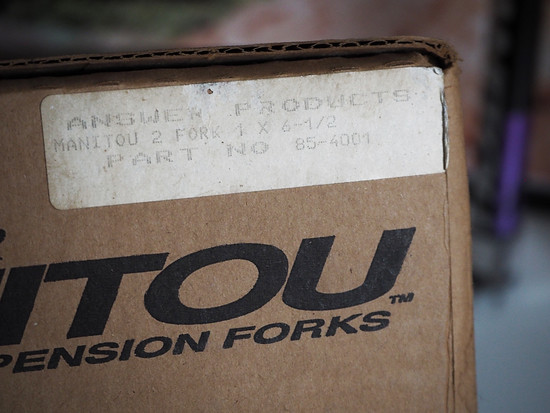

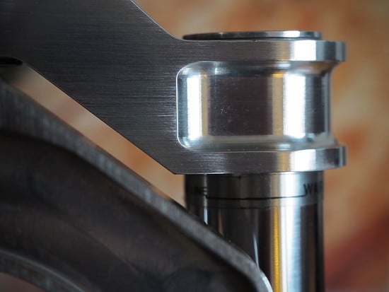

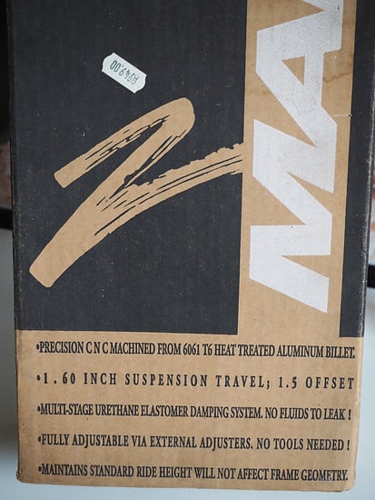

EASTON Aluminum Billet, ja die MANITOU 2 ist genau die richtige Gabel für das Rover.
Ich habe heute sogar noch eine Originalverpackung mit Preisschild der M2 in meinem Fundus gefunden.
949,- DM sind damals gut angelegtes Geld gewesen.
Für die Länge des Federwegs vielleicht nicht gerade aber das Design und die filigrane Verarbeitung sind doch einfach nur der Wahnsinn.
Ich kenne keine andere Gabel bei der sich die Verstellung der Vorspannung so elegant in das Design einfügt wie es hier bei der M2 der Fall ist.
Die Gabel hatte ich schon lange zu liegen, wurde von mir mal aufgearbeitet, jetzt findet sie ihren würdigen Platz hier am Rover.
