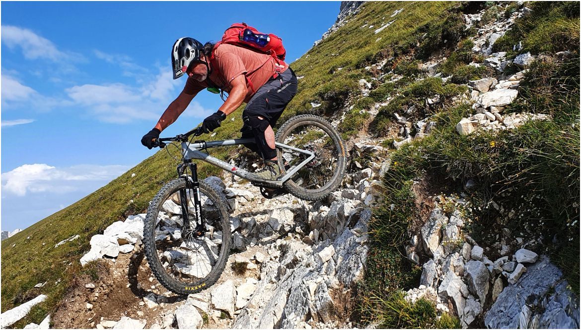

Ich selbst bin z.B. eher kurzbeinig und fahre inzwischen auf schwierigen Böden hinten fette 26er und vorne schlanke, grobstollige 29er.
Das ist nach viel Probieren mein Geschmacks-Ergebnis - und das funktioniert auch hinreichend auf schnelleren Trails ... die oft zitierten Geschwindigkeits- Vor- oder Nachteile sind mir aber auch ziemlich wurscht.

Interessantes Konzept. Wieviel Federweg/Einbaulänge fährst du denn da an der Gabel?
Das müsste ich bei Gelegenheit mal messen. Derzeit habe ich das an 2 bikes - einen 101L-Hardtail (mit 2° WSS) und einen 301M Mk8 (ohne WSS) ... Beide Geometrien (und effektive Größen) halte ich für sehr ähnlich, wobei der Winkel des 101 ohne WSS etwas steiler gewesen sein dürfte als mein Mk8 - mit dem WSS etwas flacher ... In beiden Fällen handelt es sich um eine 27.5er durolux wo der Maxxis Shorty 2.3 grad so reinpasst (... das 101 im Bild unten).
