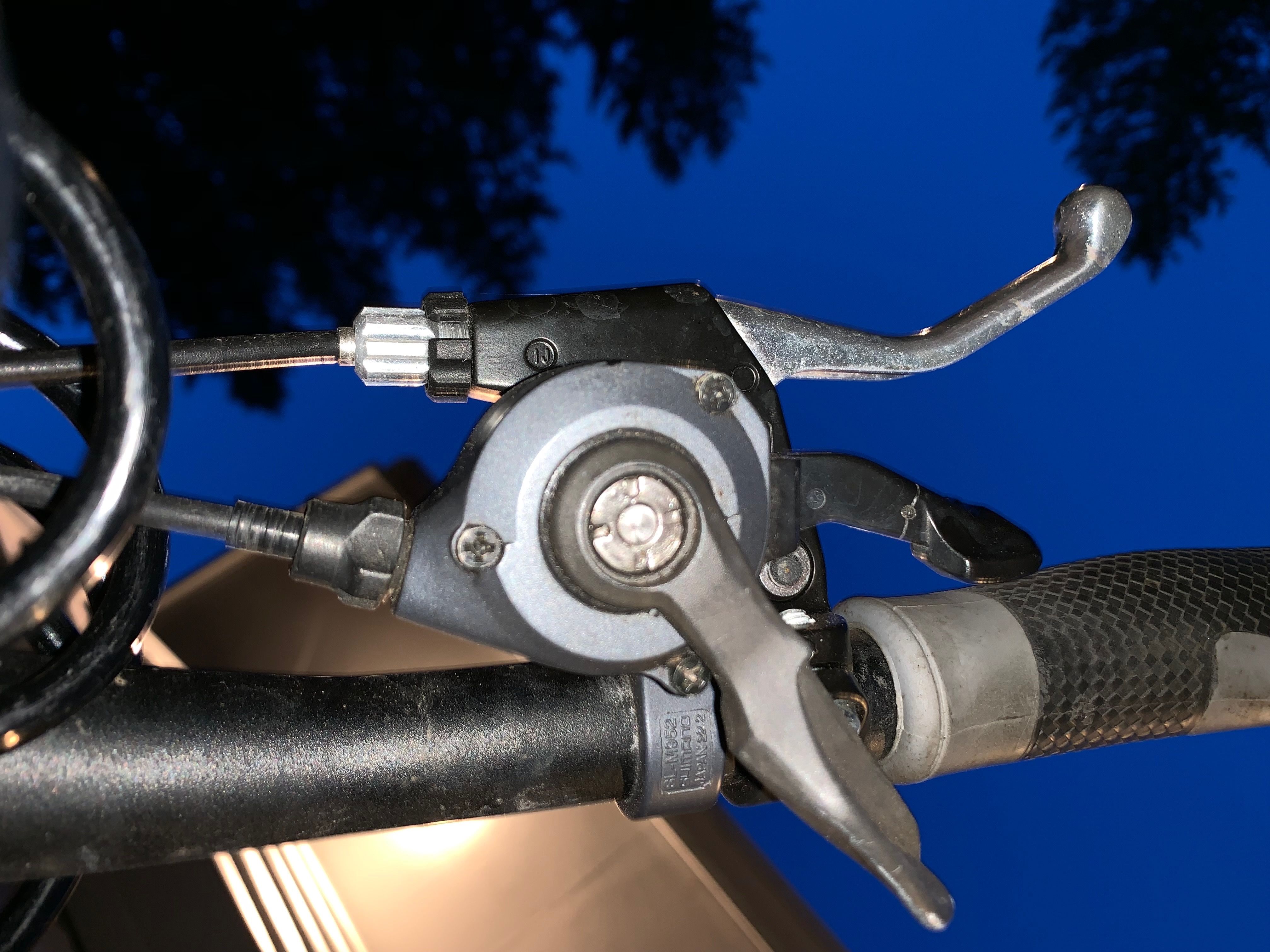

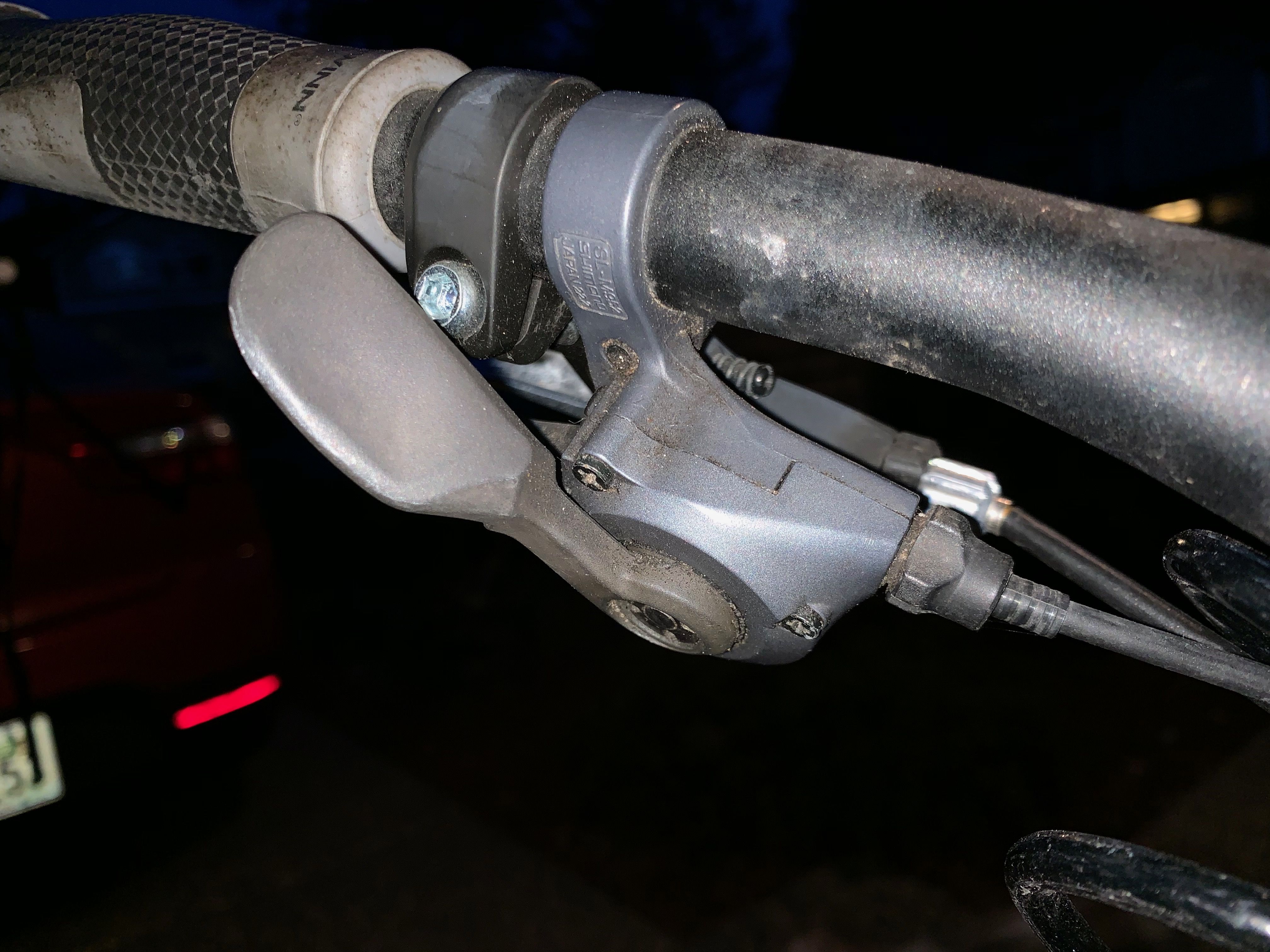

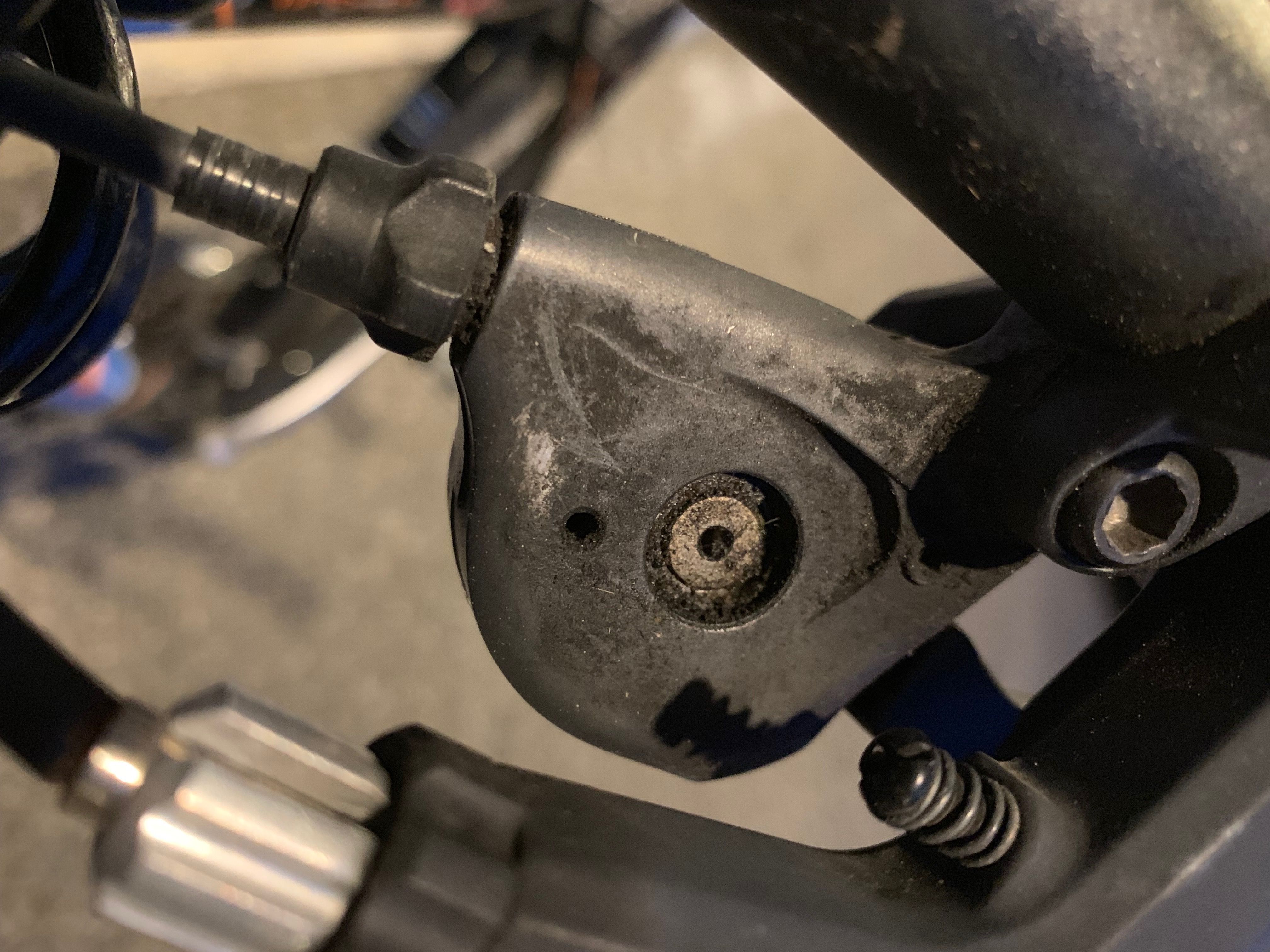

Bilder anbei. Das war mal ursprünglich eine Brems/Schalt-Kombi. Die Bremse wurde aber abgebaut. Wo sollte ich da das Fett am besten einsprühen? Von oben in das Loch in der Mitte? Unten sind sonst noch drei Schrauben... Die müsste ich sonst lösen, um das Teil zu öffnen? Einen Schalter zum umstellen von 2x auf 3x sehe ich nicht. Danke!

Sprüh einfach überall rein(wd40 ausnahmsweise z.b
), falsch machen kannste da in dem Fall nix.

Das ist nen alter 3/9 fach XTR Schalthebel. Die beiden Löcher auf der Oberseite sind normal für die Ganganzeige, die bei dir fehlt. Gut möglich das dadurch Schmutz ins Innenleben gelangt ist und die Funktion stört. Google einfach mal nach SL-M952 und such dir das PDF mit der Explosionszeichnung raus. Dann einfach mal öffnen, reinigen und neu fetten. Sollte kein Hexenwerk sein. Am Schluss am Besten mit nen bissl Isotape die Löcher in der Oberseite einfach abdecken.

Hab die Explosionszeichnung gefunden.

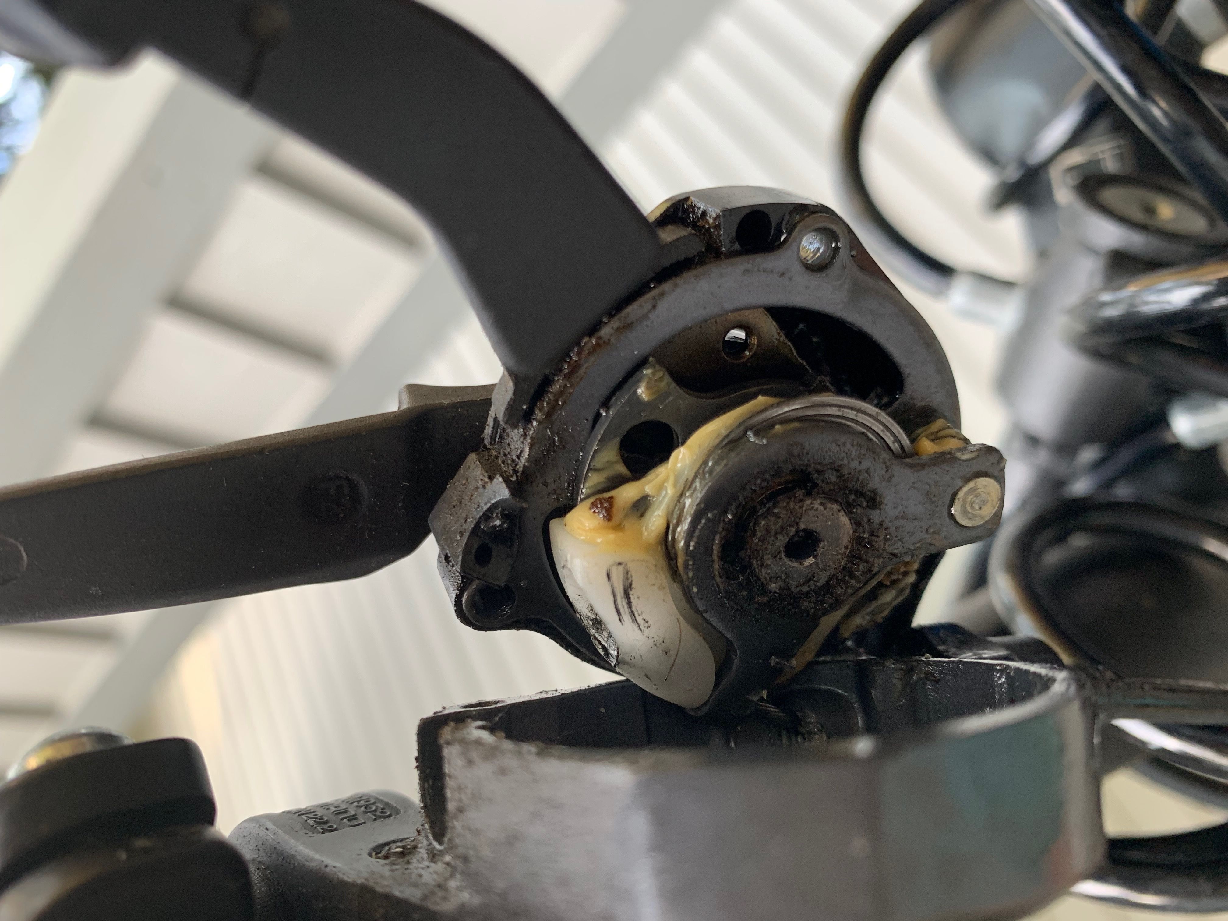

So... ich hab den Schalthebel jetzt mal aufgeschraubt. Die #5 ist aber nur die Lochabdeckung, die hat nichts bewirkt. Ich hab die drei Schrauben #2 entfernt und damit konnte ich den Schalthebel öffnen. Ich hab den Zug aber nicht gelöst und bin sehr vorsichtig vorgegangen, damit mir nix um die Ohren fliegt. Das gelbe Fett sieht mir an der Stelle etwas zuviel aus. Was sagen die Fachleute? Hab es erstmal wieder zusammengeschraubt und bin ein wenig testgefahren. Jetzt schaltet der Hebel zu 80-90 Prozent auch auf das dritte Blatt, was schon mal viel besser ist. Es waren jetzt allerdings auch knapp 10 Grad. Morgens wenn ich zur Arbeit fahre ist es meist um Null Grad oder drunter...

War mit WD40 fluten schon:ka: .
Du willst einen Rat aber scheinst beratungsresident zu sein .
WD40 ist doch firlefanz :spinner:
Jetzt noch 2-3 mal auf und wieder zammenschrauben, dazwischen hier Fragen und Bilder posten, damit kommst locker auf 90 bis ca. 95% vom Schaltperformanceindex auf der langjährigen Archer-Skala.
vom gelben Fett kannst nie genug haben, zur Not mit etwas Ohrenschmalz auffüllen:daumen:

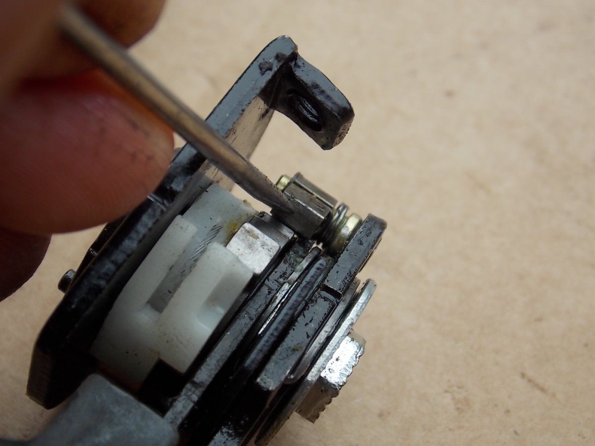

Sowas wie das:
dscn0976-jpg.549803
ist i.d.R. das entscheidende Teil im Schalter. Wenn das Hämmerchen von verharztem Fett "gebremst" wird, dann treten solche probleme wie hier angefragt auf.
Da kann Fett im Überschuß an allen Ecken und Enden kleben, es funzt dann eben nicht ...
Tja, und, ääähm, ohne den Schaltzug auszubauen ist es bei den meißten schalter fast unmöglich diese Hämmerchen ordentlich frei zu spülen. Selbstverständlich mit WehDehpfirsich.
I.d.R. sind diese Hämmerchen
die Übeltäter schwergängigen Teile.
Wie schon gesagt ist dann oft das Schmiermittel der daran schuldige Übeltäter.
Abhilfe schafft meißt so gezielt wie möglich am Drehpunkt WD-40 zu platzieren und die Teile wieder zu mobilisieren. Etwas Geduld ist dabei nicht unangebracht.
"Fetten" ist hinterher nicht nötig. Die Restschmierfähigkeit von WD-40 läßt dieses zum Wundermittel mutieren ...
Und, ääähm, zerlegen, ich würde mir das nicht antun.
