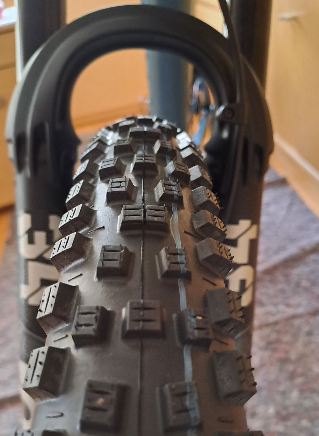

Also wenn das so ist sollte da darauf hingewiesen werden, ist optisch der einzige Punkt der mich am Neuron stört weil es wirklich bescheiden aussieht, einfach zu groß halt für das kleine Laufrad. Mal sehn was ich mache, habe mich noch nicht entschieden, glaube irgendwie trotzdem immer noch an Falschlieferung der Federgabel. Probefahrt war jetzt nicht so toll, aber ich glaube das lag jetzt an der Einstellung von Federgabel und Dämpfer.
Moin,
also ich fahre die Kiste auch in S mit 27,5. Gabel ist ne FOX 34 Performance. Abstand zwischen Steg und Reifen liegt bei ca 45mm. Auf der Gabel ist ein Aufkleber mit " 34 27,5/29", also für bei LR Größen ausgelegt. Den Abstand habe ich bisher nie als störend empfungen, hab aber auch en Fender dran, der dass verdeckt.
Ich hab noch en HT in 29 und muss sagen, dass mir die 27,5 vom Fahrverhalten besser taugen (wendiger und Antrittsstärker), 29 er rollt halt besser. Wenn Druck und Sag passen fährt sich die Fuhre sehr angenehm.
