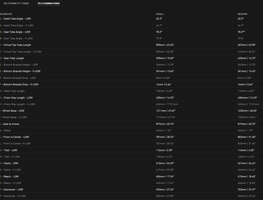

Ich will das für nächstes Jahr mal zum Spaß angehen, und hab mir ein 27,5 LR für die 29" Gabel besorgt.
Ist bestimmt im Park ganz lustig mit full 27" und 180mm. Will es einfach mal vergleichen. Bin jetzt eine Saison Mullet gefahren. :D
Was ich mittlerweile gerafft habe:
Dadurch, dass ich dann 27 in der 29" Gabel fahre, wird die Einbauhöhe durch die Gabel eigtl. nur 20mm höher (länger), mit allen dazugehörigen GEO Veränderungen. Richtig?
Und ja, evtl. eine kleine Veränderung bzgl. des Offsets/Laufruhe etc..
Die einzige Frage, wo sich mir jetzt stellt:
Wie stelle ich den Flip Chip ein, um nicht die Geo total zu verhunzen?
Würde es bei dem Setup dann nicht mehr Sinn machen, das Rad in "low" zu fahren, weil ich ja schon die 20mm mehr an Höhe hab durch die Gabel?
Bin halt bei Mullet immer X Low gefahren bisher. Das wäre mit dem 27 Rad/29 Gabel aber doch "too much", oder?

Wenn du in deine bestehende 29er Gabel ein 27er LR rein steckst, kommt deine VR Achse um 19mm runter und dementsprechend werden:
Lenkwinkel steiler (ca.1°)
Sitzwinkel Seiler
Reach länger
Stack niedriger
Tretlager niedriger
Wenn das Tretlager dann zu tief sein sollte, müsstest du eher den Flip Chip auf high stellen. Dann werden die Winkel aber nochmal steiler.
Du kannst das alles auf Bikestats.de durchrechnen lassen.
Ich bin aber vorher auch 170mm gefahren, und hab jetzt auf 180mm noch hoch getravelt + halt das 27" LR. Das muss man ja auch noch mit reinrechnen? Alles voll verwirrend.
Axle to Crown 29" 180mm = 596mm
Axle to Crown 27" 180mm = 577mm

Wenn du die Gabel 10mm länger machst und ein VR mit knapp 20mm weniger Radius einbaust, senkst du eben die Front nur noch um knapp 10mm ab im Vergleich zur Standardkonfiguration mit 29/170mm.
Das heißt Winkel ca. 0.5° steiler.

Aus meiner Sicht kannst du das genau so fahren, wie es dann ist mit 180mm/27.
Und dann fröhlich mit den verschiedenen Vorderrädern und den FlipChip Einstellungen experimentieren.
