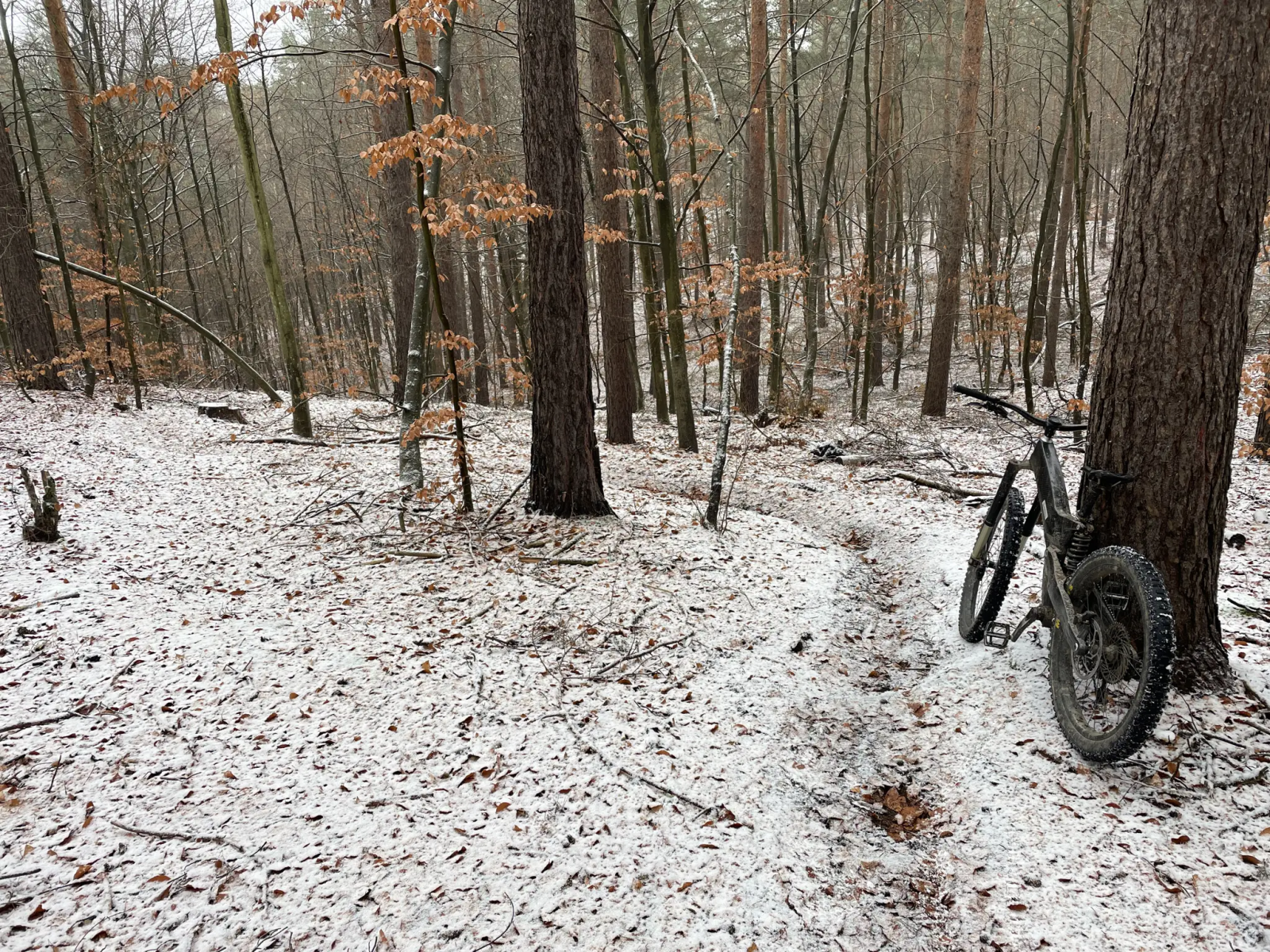

Ich fahre mein Enduro seit ca. 6 Jahren so und möchte nichts anderes. Wenn es mal richtig steil wird, sitzt man nicht gleich auf dem Hinterrad.
Überrollverhalten von 29"? Geschenkt. Dann lieber ordentlich Federweg und HighPivot.
Ach ja: ich fahre hinten einen Maxxis DHR 26x2,8. Den gibt es leider nicht mehr. Wenn jemand noch einen (neu !!) verfügbar hat, bitte PN an mich :bier:
26"/27,5" beschte :daumen:
Geht das auch ohne High Pivot und 150mm Federweg? 😅
Bestimmt. Bei mir sind es aber 180/200 Federweg :love:
