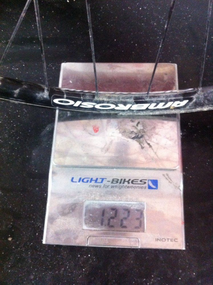

Hi Leute, ich habe schon immer mit dem Gedanken gespielt, mir ein Laufradsatz selbst einzuspeichen. Meine Zudaten wären:
Novatec Superlight
DT Swiss 392
DT 2,0 1,8
Alunippel
Wird wohl so um die 900gr. Werden ist das ein gutes Gewicht für ein 27,5" Hinterrad.? Mein Bike würde ich in die CC / Marathon Bike ecke einordnen.

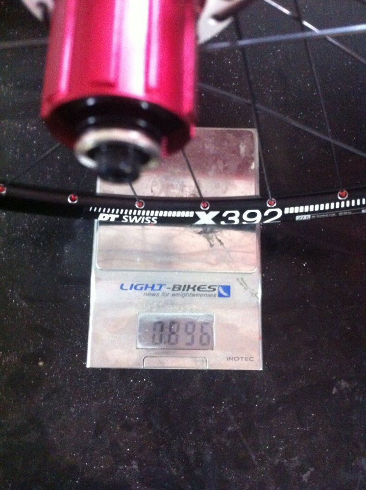

Hi codit, also ich hatte gefragt ob es ein gutes Gewicht für ein 27,5" Rad ist? Naja ich habe mich auch schon Informiert und nach Aussagen von einigen Leuten sind die Novatec Naben nicht schlecht und laufen bei manchen schon einige km. Ich hatte vor Jahren auch schon mal ein Funworkslaufrad- Satz der war auch echt günstig und der Läuft heute noch.... Beim einspeichen habe ich mir echt Zeit gelassen und war aber in einer 1/2std. fertig. Das Zentrieren und abdrücken hat nochmal eine 3/4std gedauert das alles ohne Stress:daumen: und die Kiste läuft schön rund. Ich wollte nur mit dem Thema andere ermutigen auch mal ein Laufrad selbst aufzubauen, weil wie du auch schon erwähnt hast es macht echt Spaß :i2: Zumindest bei mir hat es auch vom Gewicht einiges gebracht....
