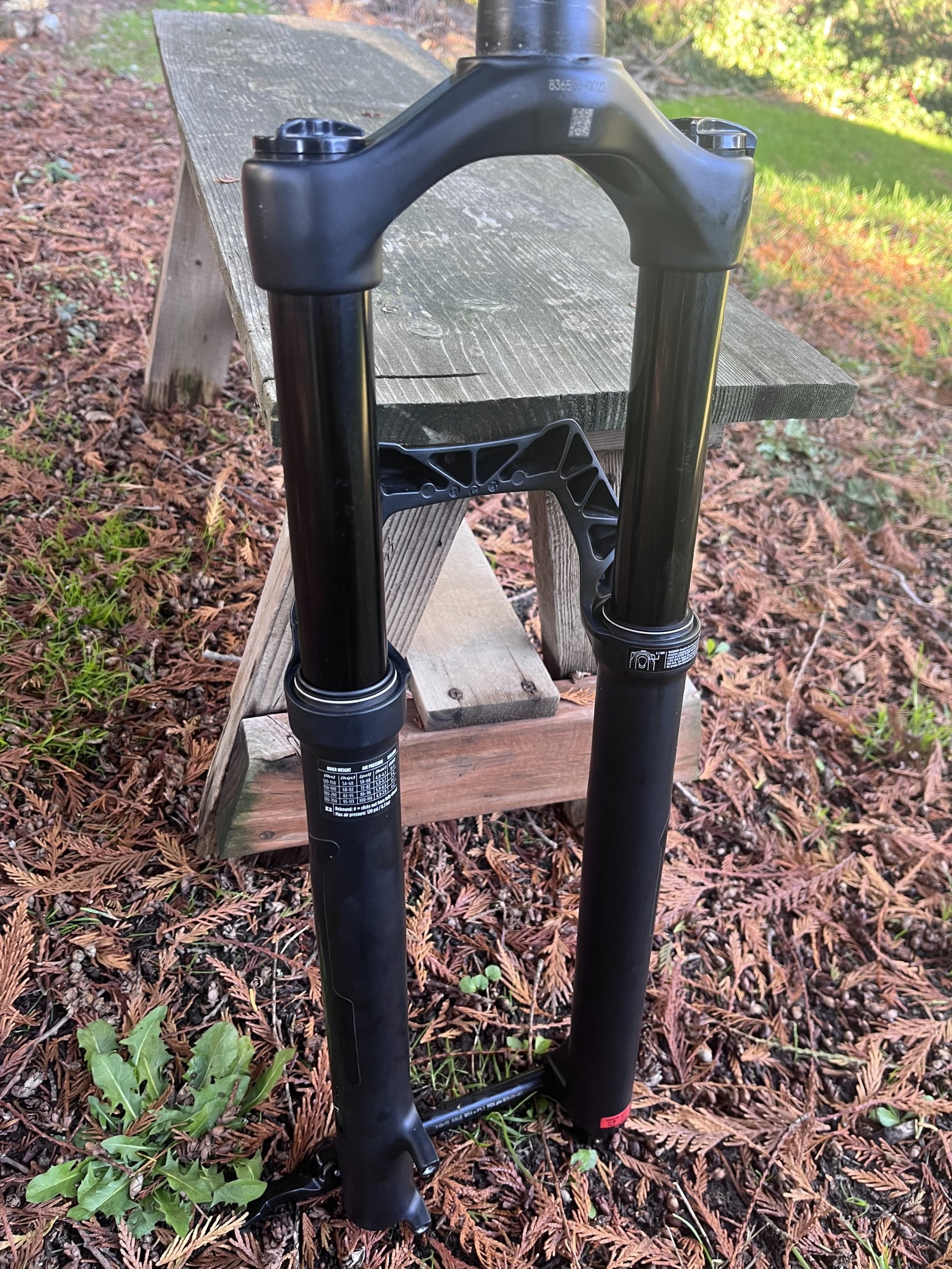

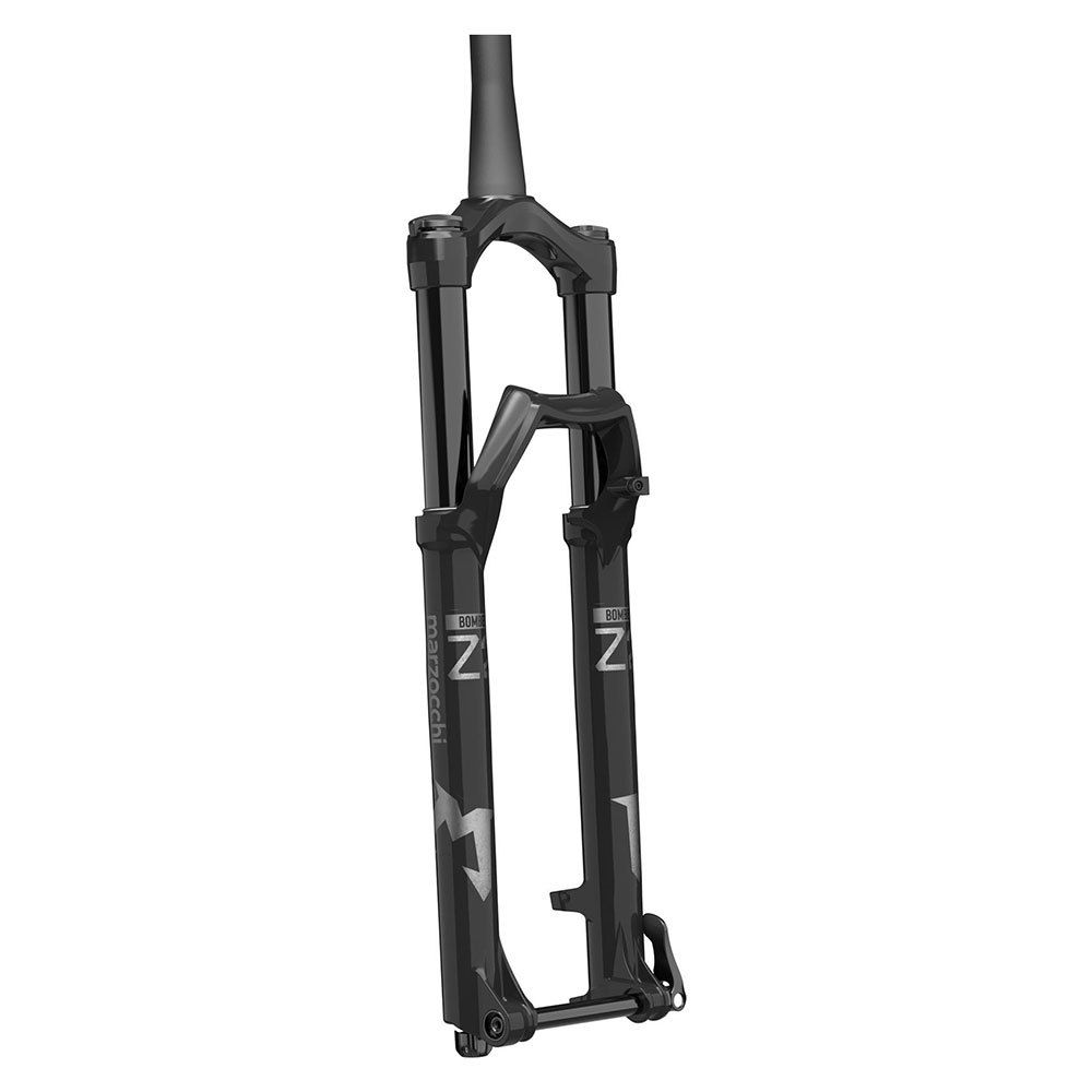

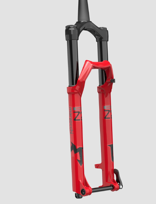

hat jemand Infos zur Marzocchi Bomber Z2 von 2024? Es gibt erste Bilder und die schwarze Version auch bei Tradeinn im Shop, zudem wird im Fox Händlerportal auch die rote angezeigt. (Inzwischen komme ich nicht mehr auf die Seite, gestern bin ich da beim Suchen irgendwie drauf gestoßen)
Ist es das gleiche Innenleben wie bisher und lediglich glänzende Castings mit neuen Aufklebern oder verändert sich technisch was an der Gabel?
Finde sonst nichts zu einer Neuauflage oder so...

... ich hol´ das Thema mal hoch - ich finde auch nichts zu der neuen Gabel.
... in der Bezeichnung taucht jetzt "GRIP" auf.
... Bike-Discount hat die Marzocchi Bomber Z2 29" Grip auch gelistet - ich denke aber die Specs passen nicht, dort steht "RAIL"-Dämpfung.
... interessant wäre ob es evtl. inzwischen ein GRIP-Upgrade für die Gabel gibt.
( ... ob es sich lohnt sei dahingestellt )
Fox hat ja für das aktuelle Modelljahr die GRIP Dämpfung über Board geworfen und durch GRIP X, GRIP X2 und GRIP SL ersetzt. Da die RAIL 2.0 Dämpfung nun auch eine geschlossene Kartusche zu sein scheint, lebt GRIP jetzt vielleicht bei Marzocchi als RAIL 2.0 weiter. Genaueres weiß man wohl erst, wenn mal jemand eine der aktuellen Gabeln geöffnet hat.
So wirklich hilfreich war das Video nicht. Laut Fox ist die einzige Änderung bei der Z1 der neue Dämpfer. Und genau diesen zeigt er nicht bzw. nur von außen.
