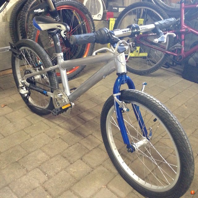

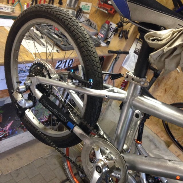

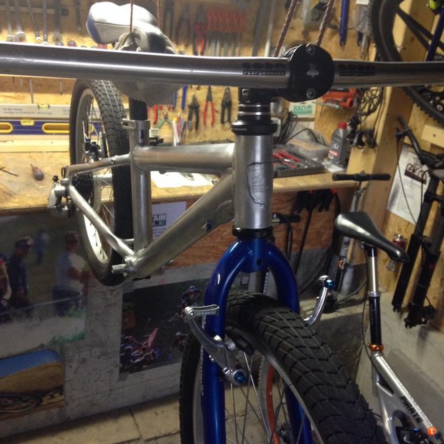

Der Rahmen erstrahlt mittlerweile in Alu-Raw-Optik und gefällt mir wunderbar.
So ging es los:
Erste Seite am Oberrohr angetestet:
Diesmal war es noch die Bohrmaschine, beim nächsten mal mache ich es mir leichter mit der chemischen Keule... :)
Der letzte Rest muss auch noch runter:
Das vorläufige Ergebnis: :love:
Aber jetzt kommt der Hammer - die Waage "danach": 1207 g!!
Zur Erinnerung: 1672 g bevor es losging
:eek: Ich bin mir nicht sicher, ob ich auf dem Vorher-Bild noch den Steuersatz drin hatte - daher ziehen wir mal 150 g ab:
==> Bleibt eine Gewichtsersparnis von über 300 Gramm! :hüpf::i2:
Natürlich wird bei der Bohrmaschinen-Methode auch etwas Material abgetragen - entgegen dem abbeizen, was nur den Lack erwischt.
Aber in einem Bereich, der - vor allem bei kindlicher Belastung - absolut unbedenklich ist!
Echt super!
Hier mal mit der blauen Gabel Probe gesteckt:
Da werden jetzt noch ein paar blaue Elox-Teile dran kommen. So freue ich mich schon auf das Ergebnis!

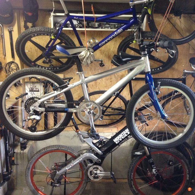

Habe mit dem RAW-Rahmen schon mal eine kleine Steckprobe mit alten und Restekistenteilen gemacht. Bilder stelle ich heute mal ein. Hier schon mal ein Vorgeschmack:
