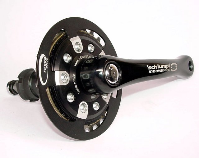

Hast du einmal über ein Schlumpf Tretlagergetriebe nachgedacht?
Der Vorteil ist, sie ist mit jedem normalen Hinterrad kombinierbar und auch mit einer Kettenschaltung am Hinterrad.
Meiner Meinung nach die deutlich professioneller Lösung als diese Spielzug 2-Gang Naben die es noch gibt
Das hat auch 2 Gänge und braucht keine Schaltmechanik und Schaltzüge
http://www.schlumpf.ch/hp/schlumpf/antriebe_dt.htm
http://de.wikipedia.org/wiki/Tretlagerschaltung
