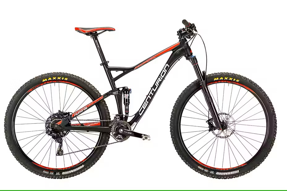

Es könnte theoretisch ein Directmount Schaltauge verbaut sein . Dann funzt dein Vorhaben mit dem GX Schaltwerk nicht . Außer du findest ein passendes normales Schaltauge .
Ein Bild bei dem man das Schaltauge sieht währe hilfreich .
Wenn es dieses Bike ist dann hat es ein DM Schaltauge und das GX Schaltwerk passt nicht
Ja, das auf dem Bild ist mein Fahrrad...Mit direct Mount habe ich mich nie beschäftigt. Gibt es ein 1x12 System mit DM von Shimano oder SRAM ? Also die NX habe ich hier liegen (10-50t) - passt dann wohl aber auch nicht.
Hier habe ich noch ein Schaltauge gefunden mit "Standard Befestigung" ! Wäre das die Lösung (auch @Basti138 ) ? Spannung steigt. https://www.schaltauge.com/Centurion-Schaltauge-874
Jetzt steht dort nur, es sei zur Außenbefestigung, was bei meinem Rahmen nicht der Fall scheint... Aber das Modell Numinis 2018 stimmt definitiv.

Das Schaltauge passt schon
