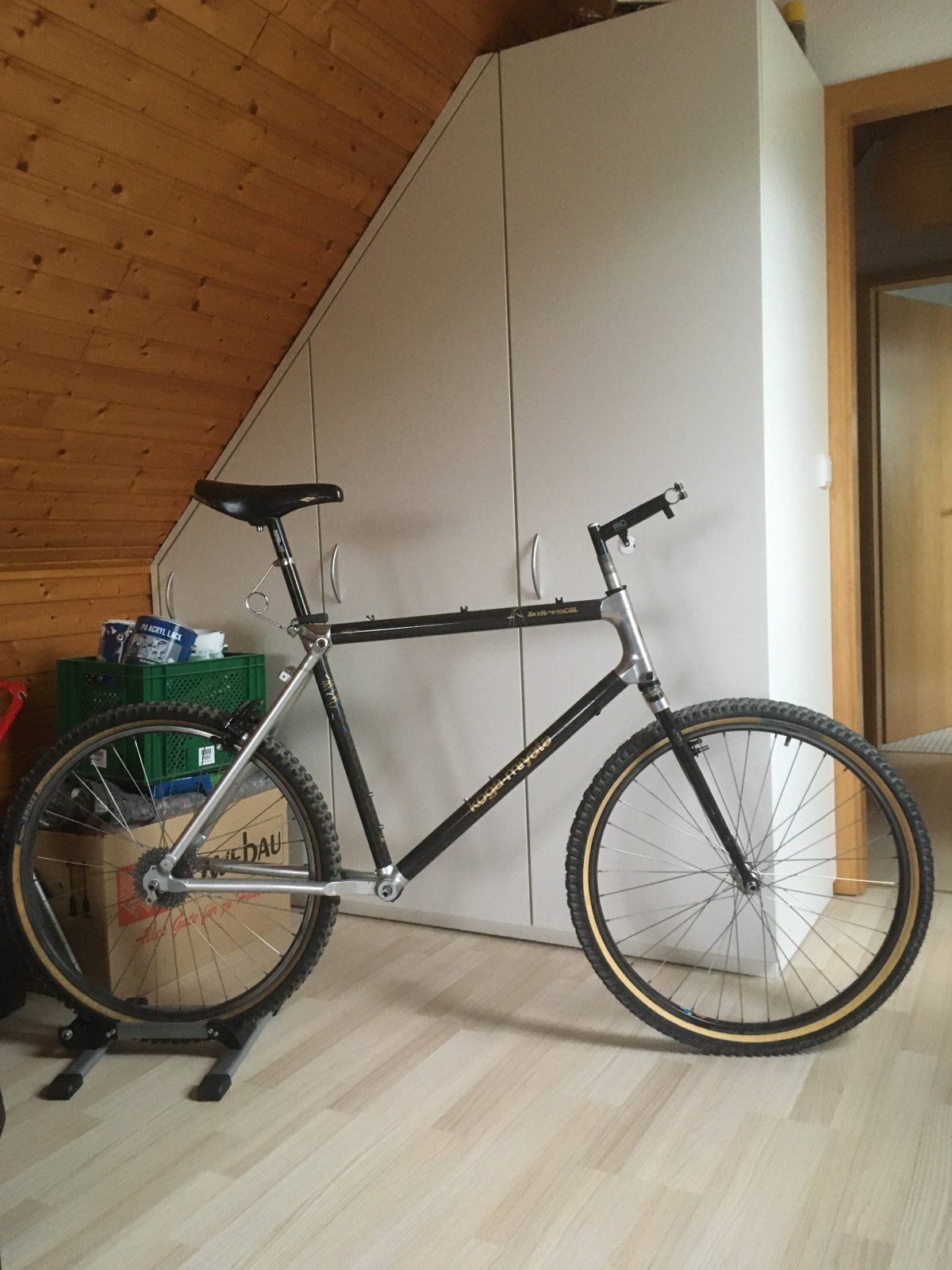

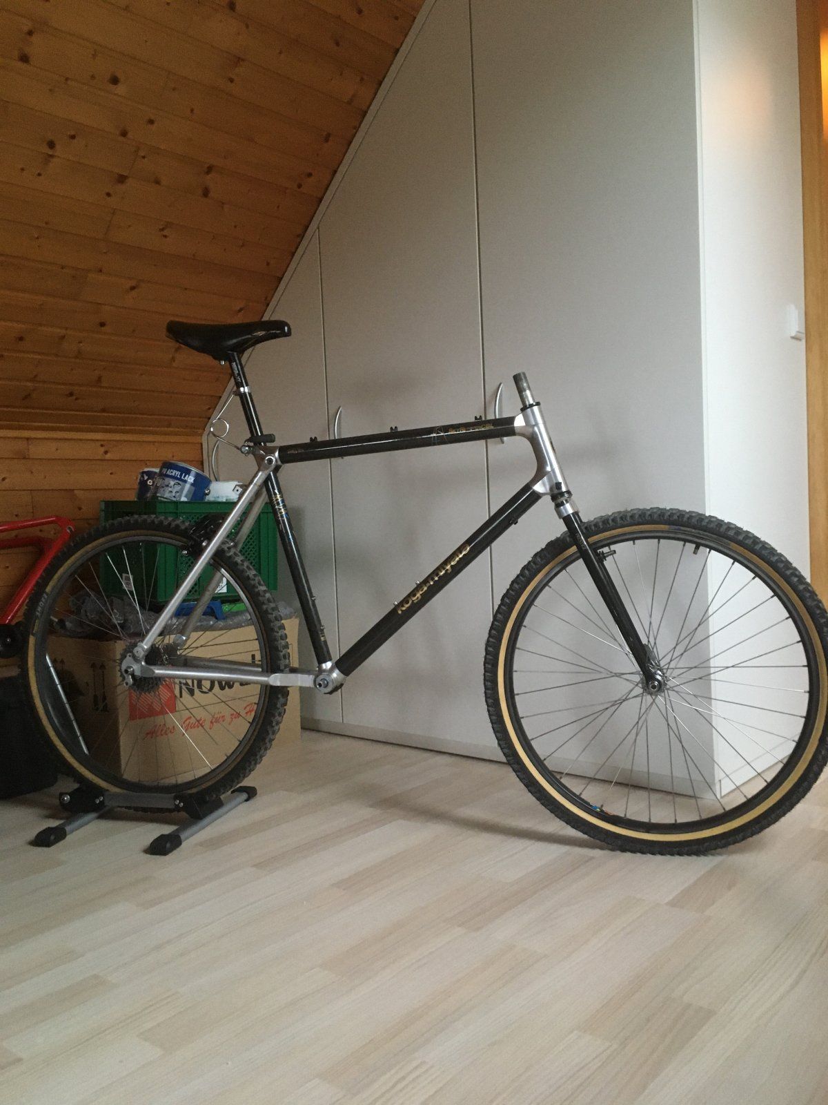

Seit gefühlten 10 Jahren liegen bei mir in diversen Kartons Teile für ein Koga SkyRunner. Eigentlich war ich schon dabei, das Projekt wieder zu beerdigen, da ich einfach nicht der Typ bin, sowas zügig zu Ende zu bringen. Zumal der Rahmen eine kompletten Restauration nötig hat. Was bei der der Bauweise nicht ganz so einfach ist...
Da dieses Rad trotz des verpönten Materialmixes aber für mich eines der schönsten überhaupt ist, habe ich die Augen dennoch immer mal wieder über diverse Portale kreisen lassen. Und das Schicksal meinte es wohl gut mit mir:
Es tauchten zwar immer mal wieder Räder auf, aber die waren so runtergeritten wie mein Exemplar.
Das sind Bilder vom Vorbesitzer, ein netter Holländer :dope:

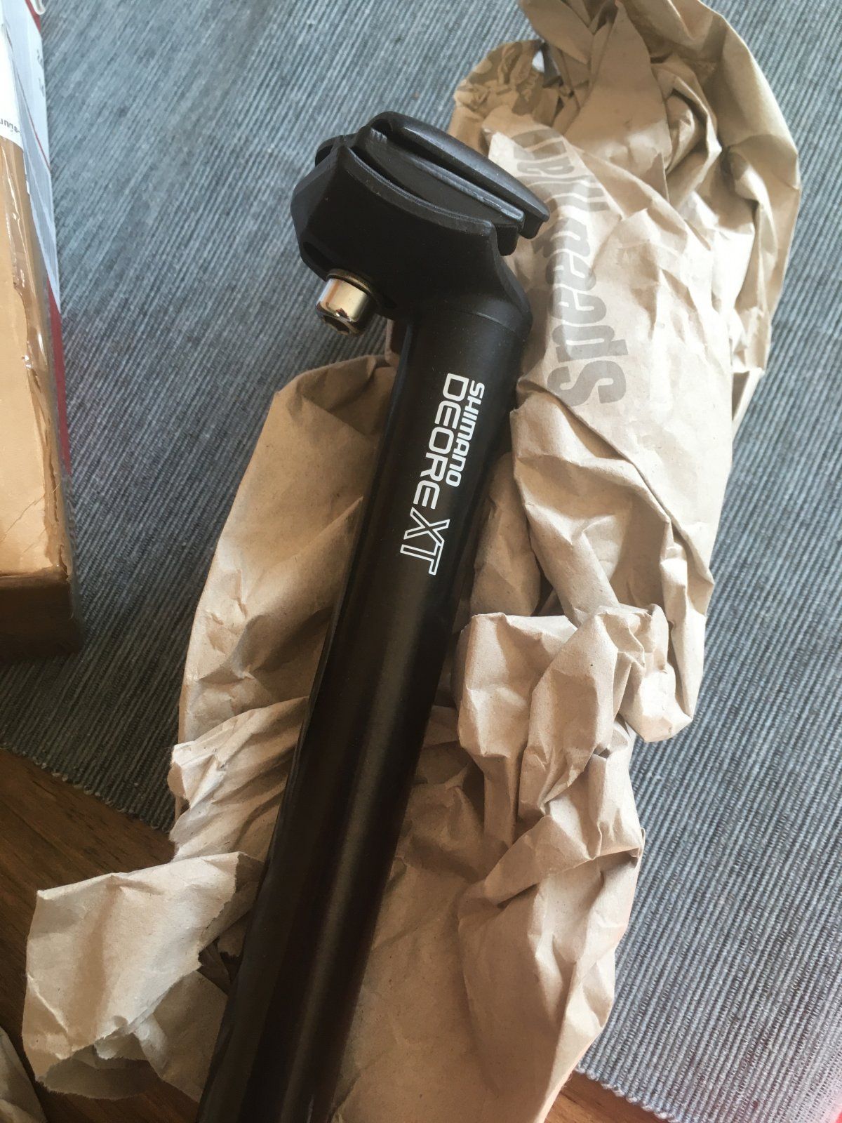

wie schon oben erwähnt, habe ich die Teile für einen Aufbau schon komplett, bis auf die Sattelstütze. Die wurde leider Opfer des Versuchs, mich von dem Projekt zu trennen... :wut: Eigentlich bin ich auch kein Fan von Katalogaufbauten, aber hier werde ich mich zu 98% dran halten.
Markus, ich lese hier was von "komplette Restauration nötig" und "runter geritten", auf den Bildern sieht das aber gar nicht so tragisch aus.
Was fehlt denn dem Rahmen überhaupt, außer das er halt nicht mehr ganz taufrisch aus dem Laden aussieht. ;)
Das ist ja auch das jetzt gefundene, gut erhaltene Exemplar, Armin ;)
