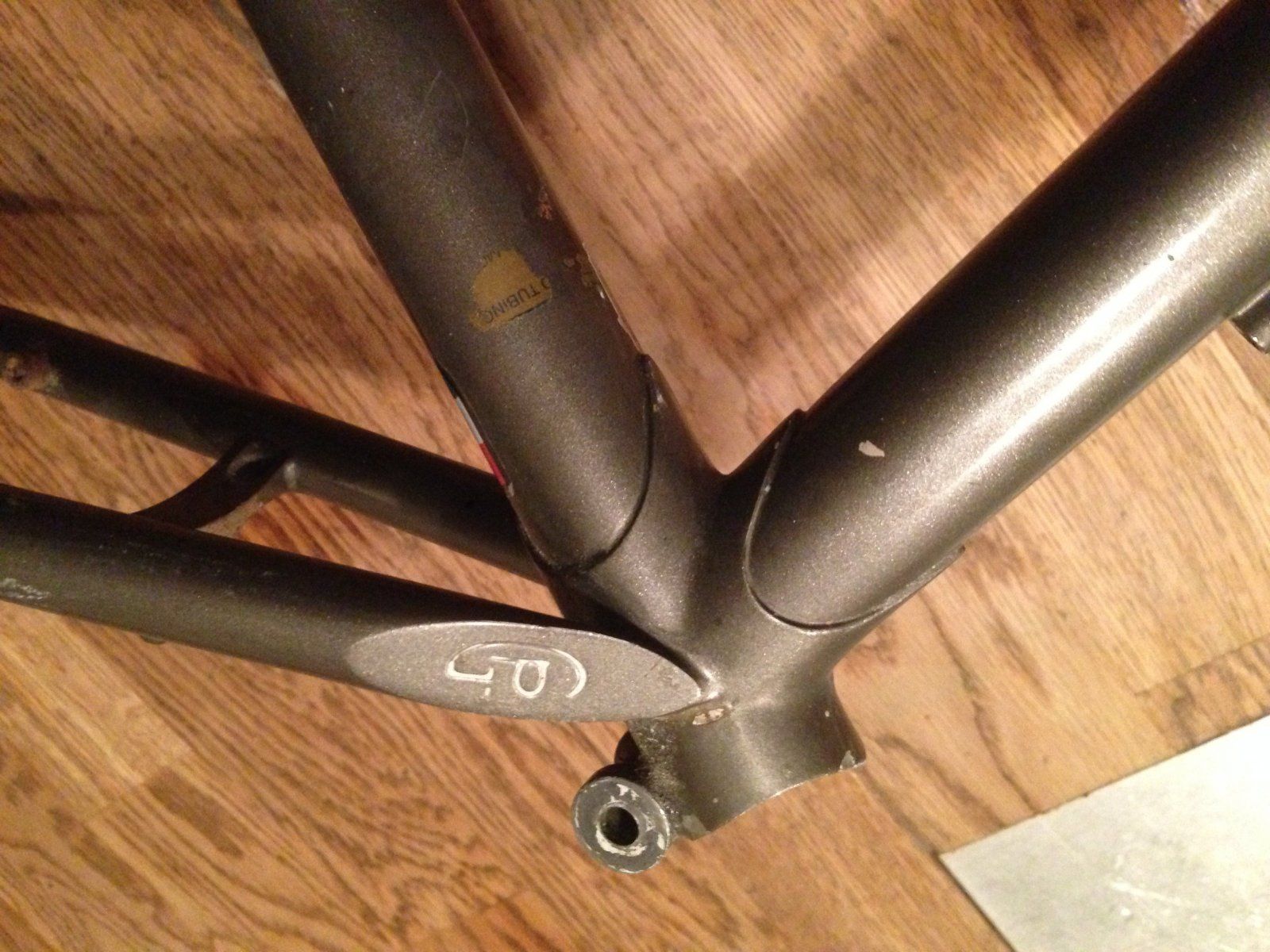

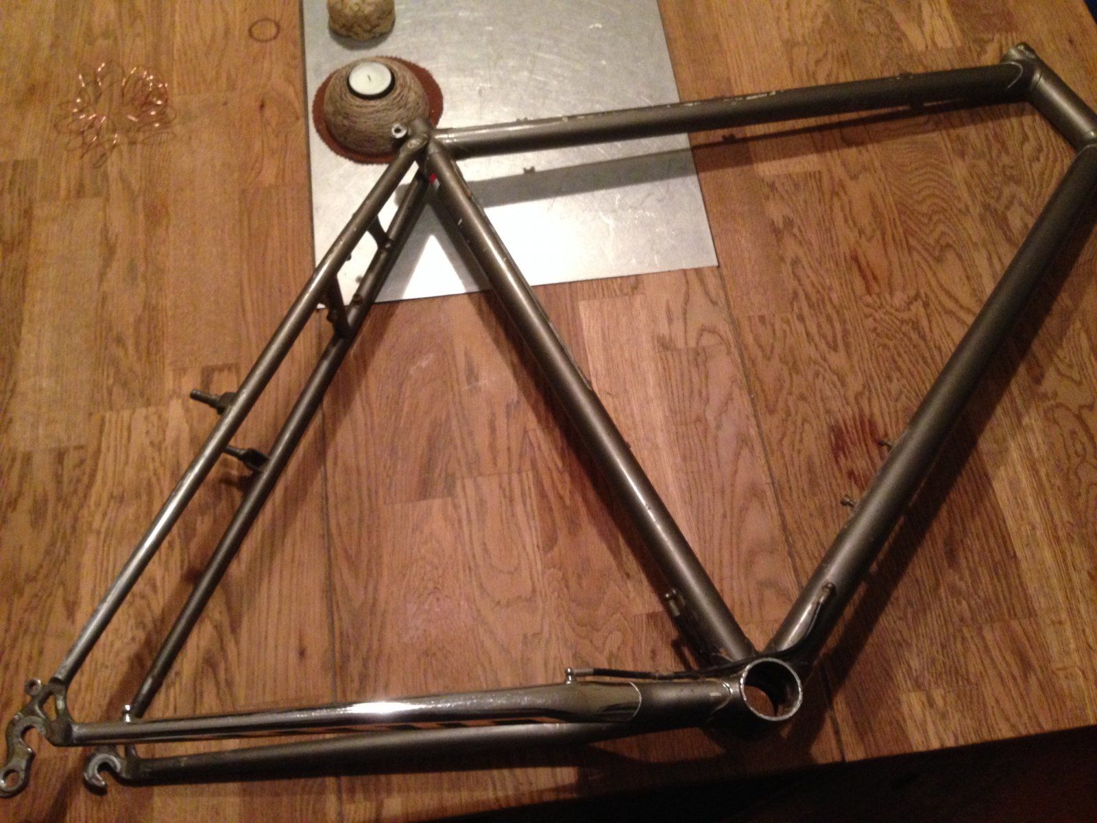

Jetzt zum Thema: Nachdem @joglo eine Kleinanzeige aus dem "rohstoffreichen" München postete war meine Neugier geweckt. Ein gemuffter Spätachziger MTB-Rahmen vermeintlich mit Schreibfehler und mysteriöser Kurbel inseriert. Wohl vom Inserenten mit Haushaltswerkzeugen nackig gemacht, denn die Kurbel war ja noch dran und an der Gabel ist ein Cantisockel abgerissen. Die Deore gab es in einem anderen Inserat direkt dazu. Sollte das hier ein früher Ausflug der Marke Wilier Triestina ins MTB-Geschäft sein?
So stand das Altmetall im Keller.

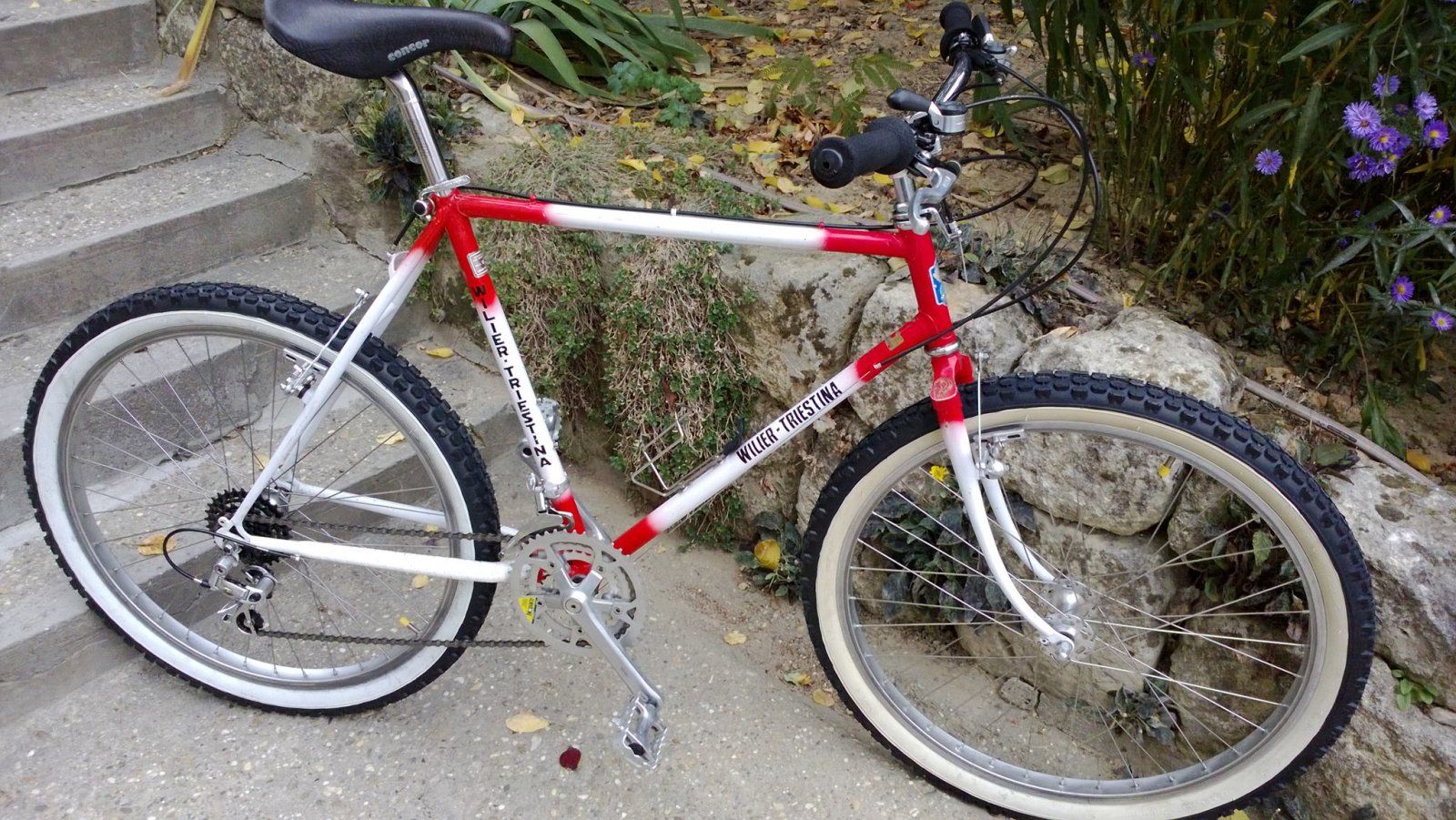

Erstmal Google anschmeissen. Schnell kommt man auf dieses schöne Bild:
Das stammt aus der inaktiven Facebook-Seite von Vintage Bike Hungary, dessen Inhaber das Rad wohl 2013 verkaufen wollte. Wenn man auf der Seite rumklickt findet man noch ein paar mehr Bilder des Rades.
Lange Rede kurzer Sinn, jetzt steht der Rahmen dank Joglo bei mir. Dankeschön?. Die Decals sind tatsächlich von einer Marke Willer über die man kaum etwas im Netz findet. Nur in einem italienischen Forum habe ich einen Beitrag gefunden:
La Willer era un aziendina di una quarantina di dipendenti in provincia di Padova, avrà chiuso da quasi una ventina d anni ormai che faceva sopratutto bici da passeggio e le prime mtb anni 80.
Na gut, Willer stammt wohl aus Padua, was keine Stunde mit dem Auto von Rossano Veneto entfernt ist, wo Wilier sitzt. Gut möglich also, dass eines als Willer und das andere als Wilier ausgeliefert wurde. Hier die Bilder von Joglo https://www.mtb-news.de/forum/t/dis...-entdeckt-thread.760998/page-51#post-16694002
In meinem Hof konnte ich den Rahmen dann zum ersten mal sichten, gut gerockt aber keine Dellen oder Rost:

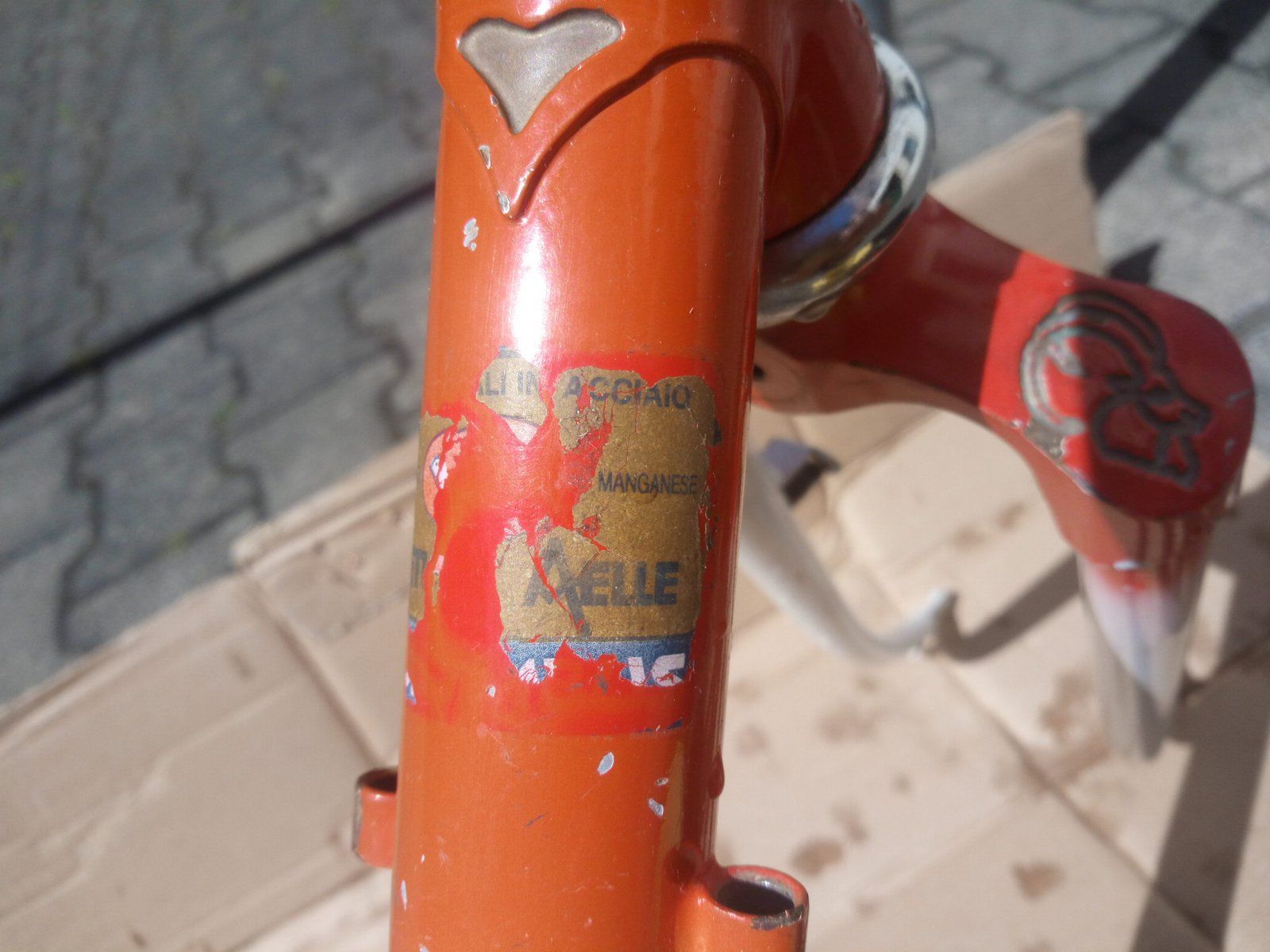

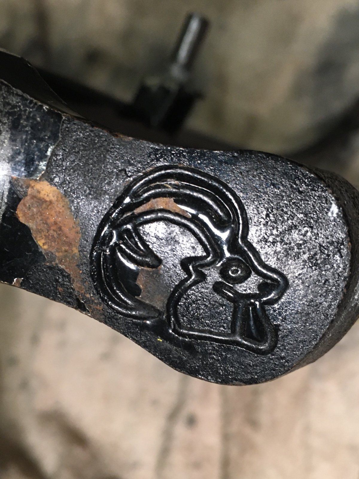

Columbus Tretubi Aelle, schöner Steinbock auf der Gabelmuffe:
Joglo erzählte dann noch, dass das Rad wohl aus der Garage des verstorbenen Opas des Inserenten stammt. Opa hat alles gut geschmiert, oder schmieren lassen! Der Steuersatz ging ohne viel Trouble ab. Die obere Lagerschale hat allerdings komische Aufnahmen, was hat Shimano da damals gebaut? Und wie kriegt man so etwas gescheit eingestellt?

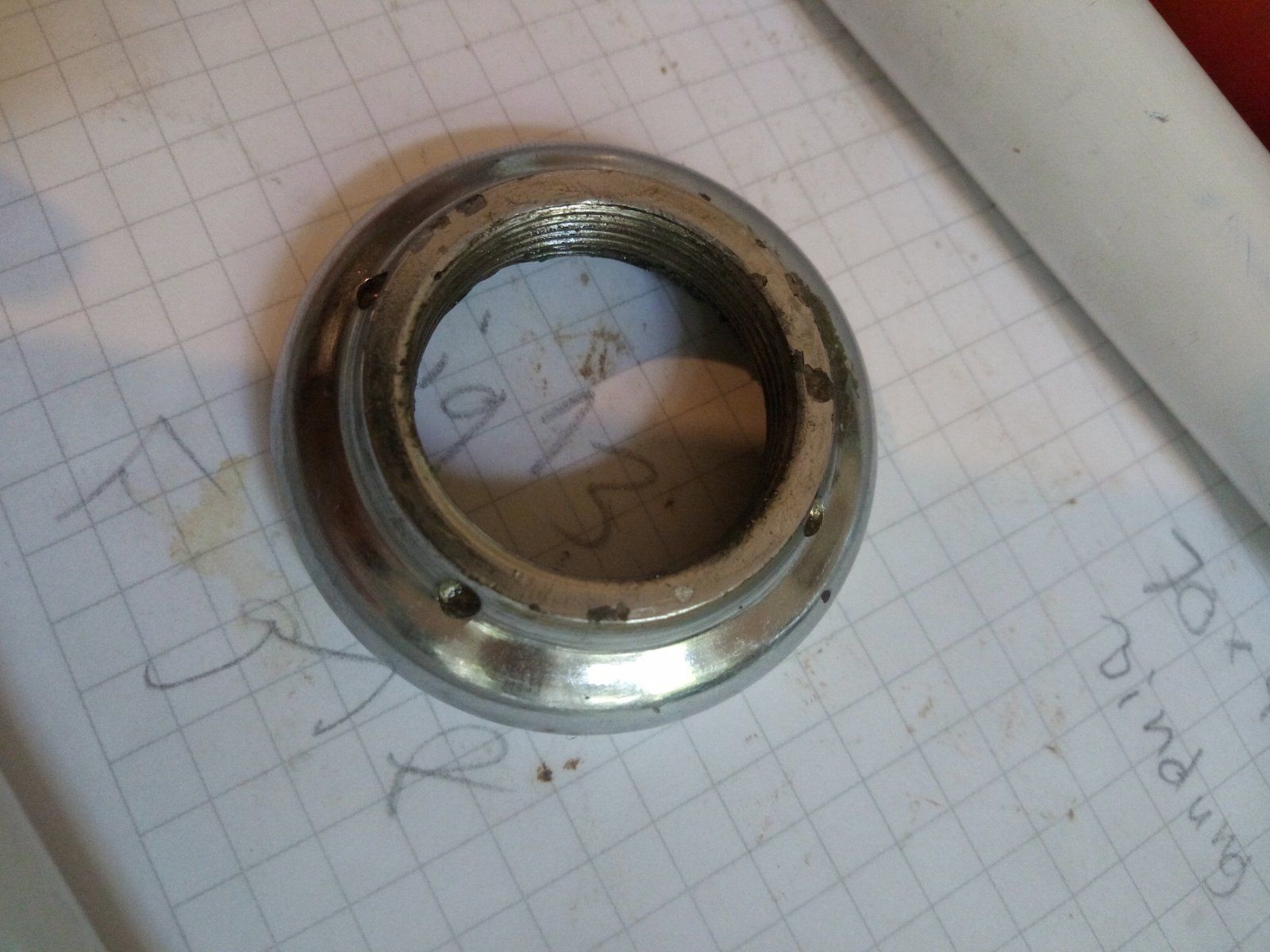

Mit den gleichen Nippelwerkzeug wie es für Konustretlager verwendet wird?

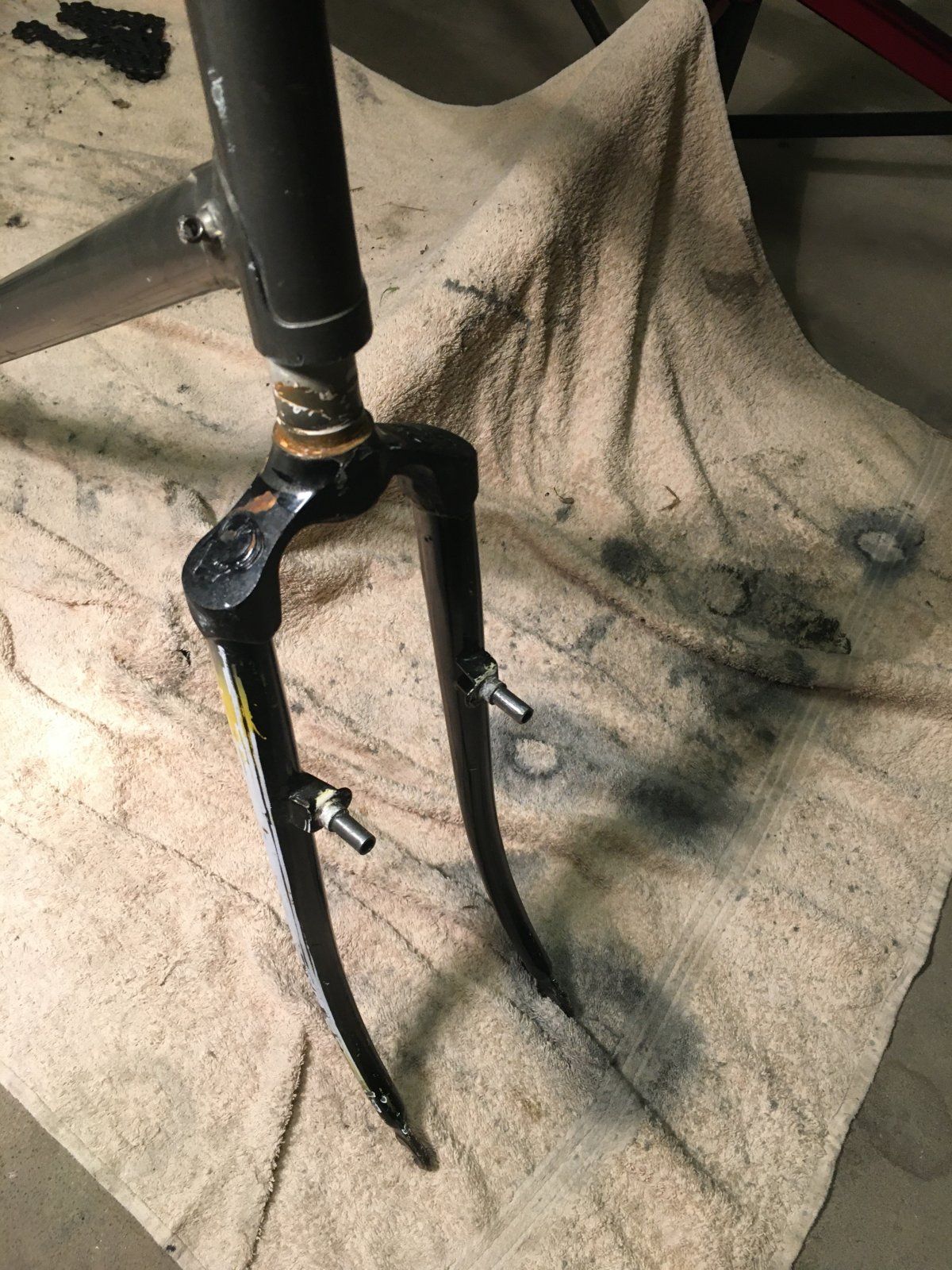

Um das ITA-Tretlager kümmer ich mich als nächstes. Auch muss ich noch gucken wie ich den abgemurksten Cantisockel wieder an die Gabel bekomme. Könnte es sein, dass da ein, zwei behutsame Punkte aus dem MIG-Schweißer langen? Über Ratschläge würde ich mich freuen. Hier ein Bild von dem Kuddelmuddel:

Schönes Projekt, hoffe jemand aus Braunschweig liest mit. Der LRS würde schon gut passen?. Zum Cantisockel trau ich mich nicht, was zu sagen, außer dass mir 2 Schweisspunkte zu wenig wären:ka:
So, das Tretlager ist nun auch raus. Zumindest die antriebsseitige Schale. Für die andere muss ich mir wohl einen Schraubstock suchen, oder ich lasse sie drin. Das Lager dürfte ein BB-M730 sein. Leider haben Achse und Schalen leichtes Pitting. Werd ich später erstmal mit frischem Fett wieder so montieren. Unten in der Tretlagermuffe ist ein wenig brauner Schmand aus Fett und Rost, aber wirklich nur sehr oberflächlich. Wenn das Lager doch schlecht laufen sollte, kommt ein BB-UN55 rein. Das Montierte lager sieht man ja zum Glück nicht. Die Tage werd ich mal bei ein paar Radläden vorsprechen ob sie auf Kaffekassenbasis ITA-Gewinde nachschneiden.

@yo_felix felix mit dem Cantisockel überlege ich auch noch. Vielleicht versuche ich mich auch mal am Hartlöten mit Silber. Alternativ hatte ich noch die Idee hinten in den Sockel ein kurzes Gewinde reinzuschneiden und den Sockel mit einer kurzen Gewindestange + Mutter zu fixieren. Das wäre aber Murks, auch wenn ich mit dem Oldie keine Singletrails kratzen will.

Den kaputten Cantibolzen hätte ich auch versucht von hinten per Schraube zu sichern. In der passenden Position hat es ja so den Eindruck erweckt als würde alles halbwegs verdrehsicher zusammenpassen, trotzdem das der Winkel in dem der Bolzen steckte ja nicht allzu dick und das Loch schon etwas groß war. Ein paar Schweißpunkte können natürlich auch nicht schaden.

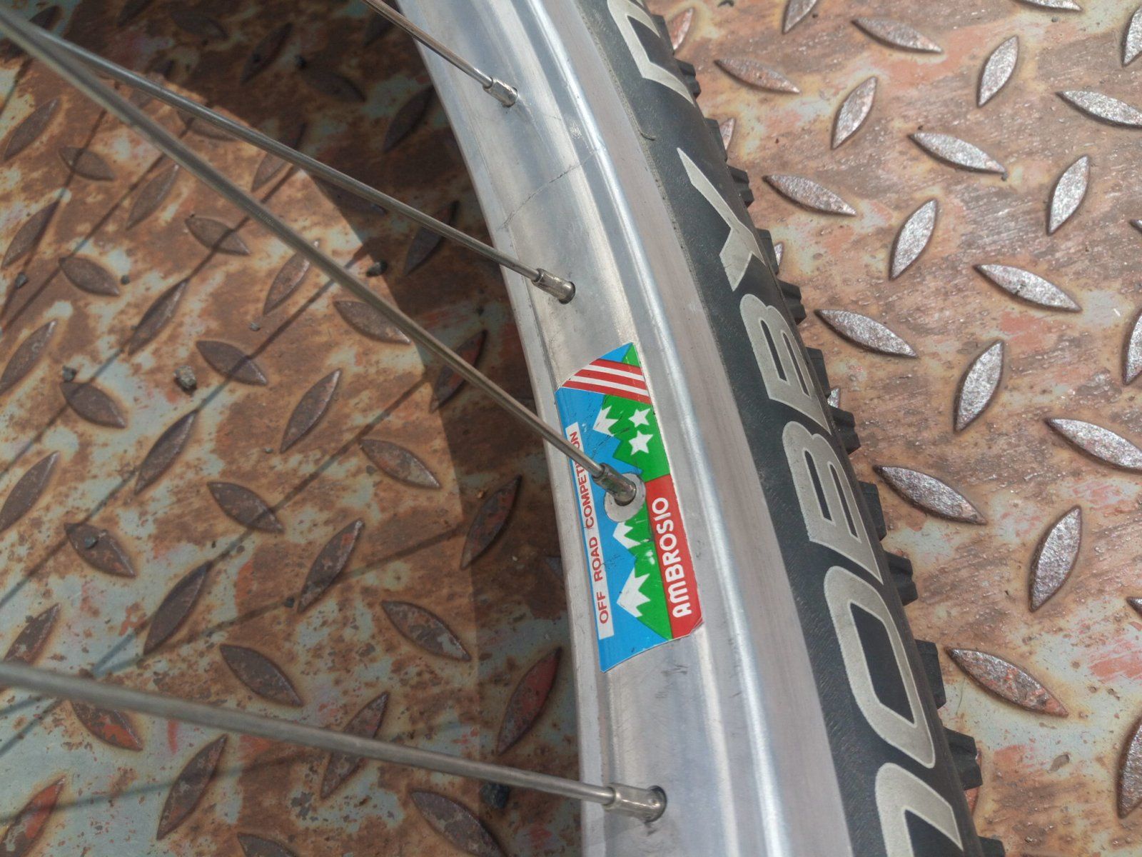

Da ich ohnehin einmal quer durch die Republik musste, hab ich mal in Braunschweig halt gemacht und die Ambrosio-Felgen mitgenommen. Wirklich superbreite Dinger - ich dachte, so etwas gäbe es nur im Enduro-Carbon-Tubeless bereich. Probehalber hab ich mal 2,25" Nobby Nic aufgezogen die noch rumflogen hatte. Sieht derbe Fett aus, wie der Hamburger sagen würde. Hier ein erstes kleines Bild:
Gibt es da ein Mittel der Wahl um Aluminium nochmal zum blitzen zu bringen?
Die Naben sind leider nicht die besten. Ich hatte auf Deore gehofft, aber nur eine Exage bekommen. Auch haben die Felgen einige wenige Macken. Aber extrabreite Ambrosios gibt es eben nicht an jeder Ecke. Dafür mit 6-Fach UG Kassette (nennt man das hier schon Kassette?). Was mich wundert ist, dass die hintere Nabe die FH-RM50 Prägung hat und die vordere keinerlei Prägung und auch keine Hohlachse besitzt. Die Hohlachse muss unbedingt noch nachgerüstet werden. Die Konen und Kugeln würde ich auch gerne noch erneuern. Weiß hier jemand ad-hoc welcher Konus für Shimano-Hochflansch-MTB-Naben passt?

Auch kann man gut sehen, wie die Gabel gelötet wurde. Wie gesagt, wollte ich erstmal alles zusammenstecken um zu sehen wie mir das Bike passt. Dann kann ich 'ernst' machen. Den Look mit den fetten Reifen finde ich auf jeden Fall sehr ansprechend.
