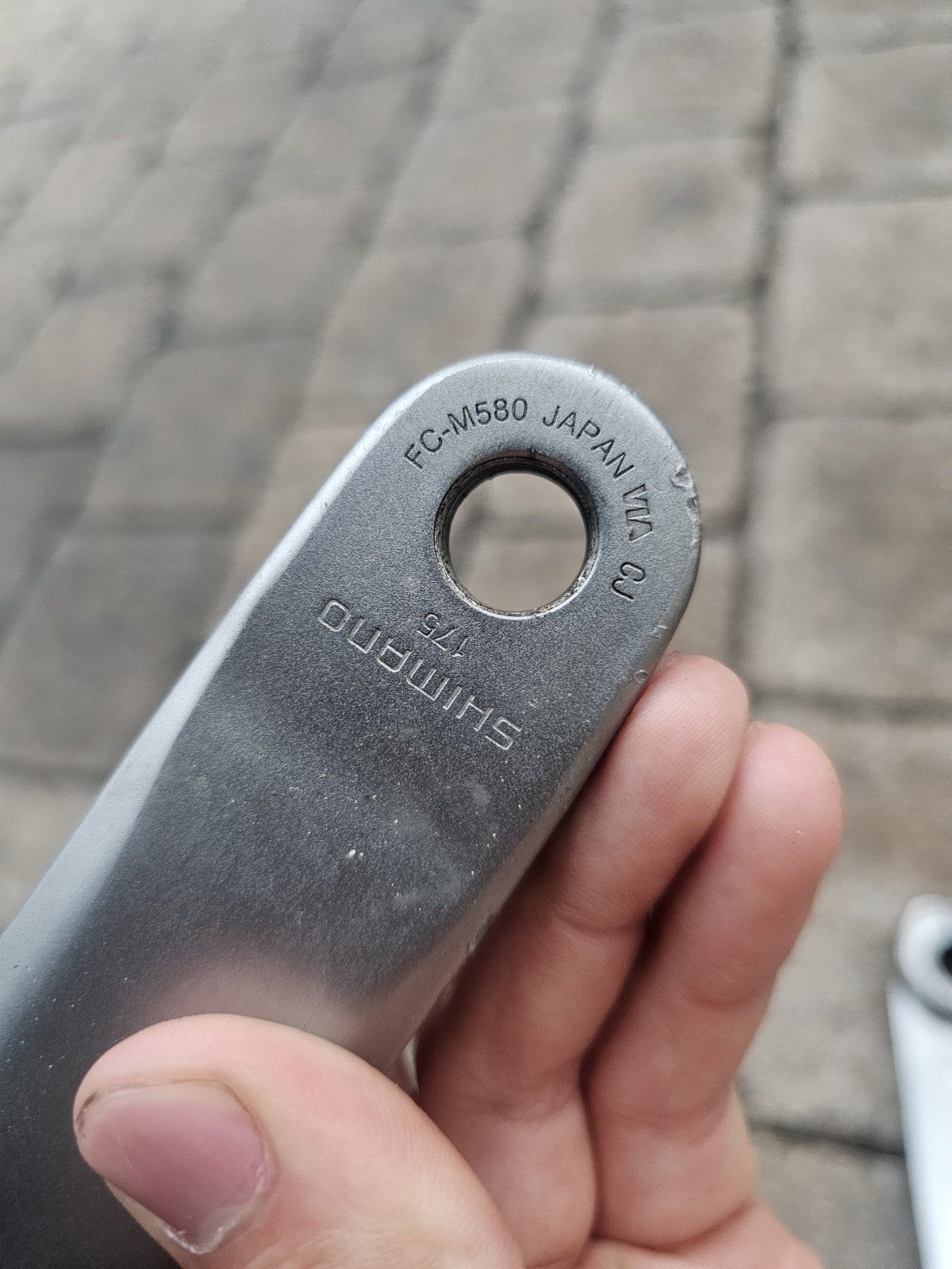

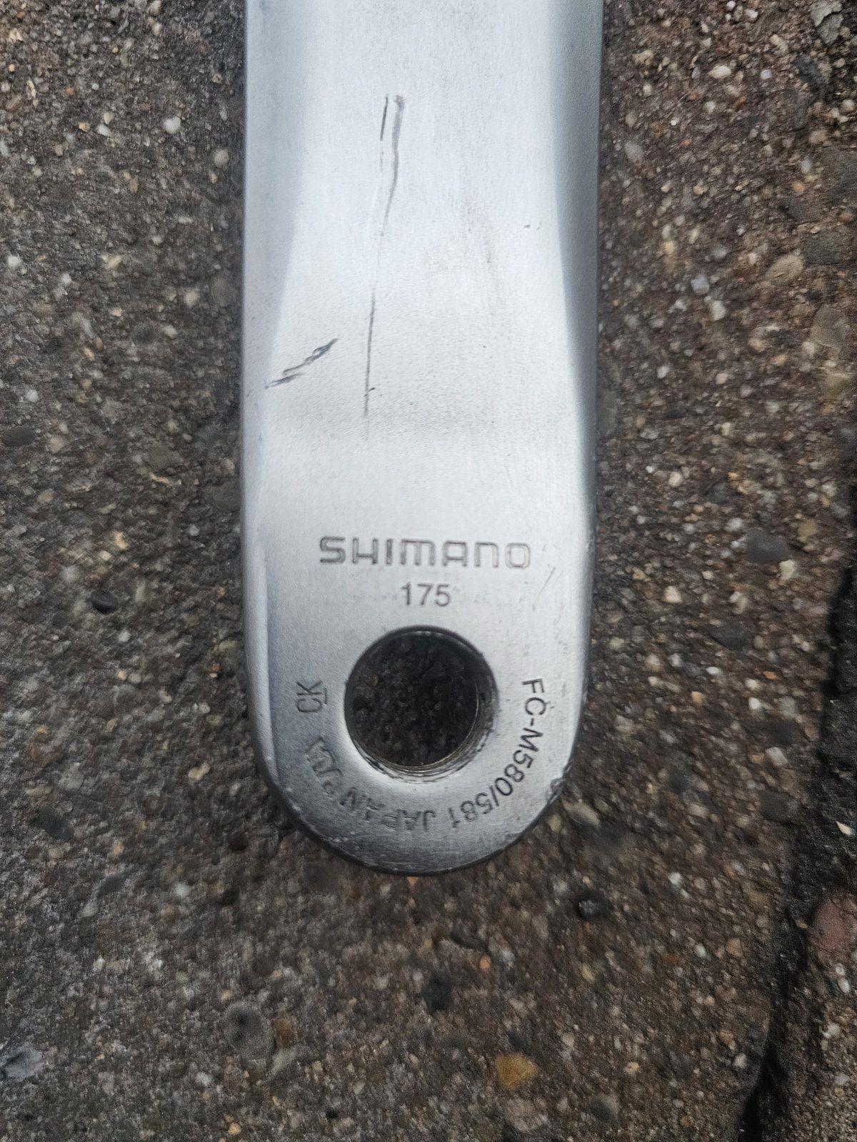

Oke perfekt danke für die info hatte schon ein mulmiges gefühl. Genau hier wäre die modellbezeichnung

Was haste denn da genau für teile?
Welches Innanlager, welche Rahmenbreite, wie gespacert? Ist die Kurbel richtig drin?
Was war vorher drin, die alte XT?
Das Scott Genius mc 20 Carbon ist aus 2008 und 3x9 oder?
Ja genau aus 2008 mit 3×9 XT Schaltung. Ja die Kurbel war richtig drin. Davor war. eine LX Kurbel drin. Da ich neu bin weiß ich net was du mit spacer genau meinst. Und habe jetzt von unten die rahmenbreite beim tretlager gemessen es wären 10 cm groß.
Grüße
Die Spacer, die zwischen Lagerschalen und Rahmen gesetzt werden.
Du hast nen 73mm Rahmen und rechts den E Type mit 2,5mm dazwischen => das passt so.
