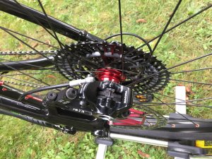

Nachdem Shimano ja dieses ja mit 12-fach Komponenten etwas näher an SRAM herangerückt ist, werden sich viele fragen, warum es dazu wieder eines neuen Freilaufstandards bedurfte. Viele Biker fahren ja in ihren Bikes noch taugliche Laufräder mit Standard Shimano Freiläufen. 12-fach Shimano ist daher aktuell für viele keine Option. So geht es mir auch. Ich habe dann auf der Eurobike vor 2 Jahren einen Komponentenhersteller kennengelernt, der zwar auch 11- und 12-fach Antriebe herstellt, aber das an sich ist eben ja kein Alleinstellungsmerkmal mehr, obwohl auch der 12-fach Antrieb (11-50) auf Shimano Standard Freiläufen montiert werden kann.
In einer längeren Diskussion konnte ich den Hersteller aber überzeugen, dass es nur Sinn macht, in dem Schaltungsstrom mitzuschwimmen, wenn er etwas mit absoluter Alleinstellung anbieten kann.
So habe ich nun seit einigen Wochen eine 13-fach Schaltung zum finalen Test an meinem Bike montiert, die eine Übersetzung von 11-53 realisiert. Das alles natürlich nur in Verbindung mit einer 1-fach Kurbel. Das Schöne und damit auch das absolute Alleinstellungsmerkmal ist, dass die Kassette auf einen ganz normalen Shimano 10-fach Freilaufkörper passt und mit einer 12-fach Kette läuft.
Ich denke, dass das für viele Biker eine absolute Alternative darstellen könnte, zumal derzeit nur Rotor eine 13-fach Schaltung anbietet, die aber auch ausschließlich Rotor spezifischer Komponenten bedarf inkl. eines wiederum neuen Freilaufkörpers
Ich möchte auch hier wie im Gravelbike Forum (Ultegra 11-fach STI kompatibles Megarange Schaltwerk 11-50) keinerlei Werbung (daher sind im Moment die Labels des Schaltwerks auf den Fotos unkenntlich gemacht) machen, euch aber in den ersten optischen Genuss kommen lassen. Nach den ersten Fahrten muss ich sagen, dass das schon ein Gedicht ist, insbesondere, wenn man für sein 29er etwas mehr Übersetzung benötigt.
Das Schaltwerk wird vermutlich in verschiedenen Farboptionen angeboten und Anfang 2020 verfügbar sein.
Ich werde weiter über den aktuellen Stand informieren

interessant... hast du mal bilder der einzelkomponenten? oder nur im verbauten zustand? wie weit ragt die kassette denn nach innen richtung speichen über den freilaufkörper hinaus? ein bild in radialer richtung wäre super :daumen:
Ganz radial ist echt schwierig, aber vielleicht hilft Dir das anhängende Foto weiter.Foto von seitlich oben.JPG
