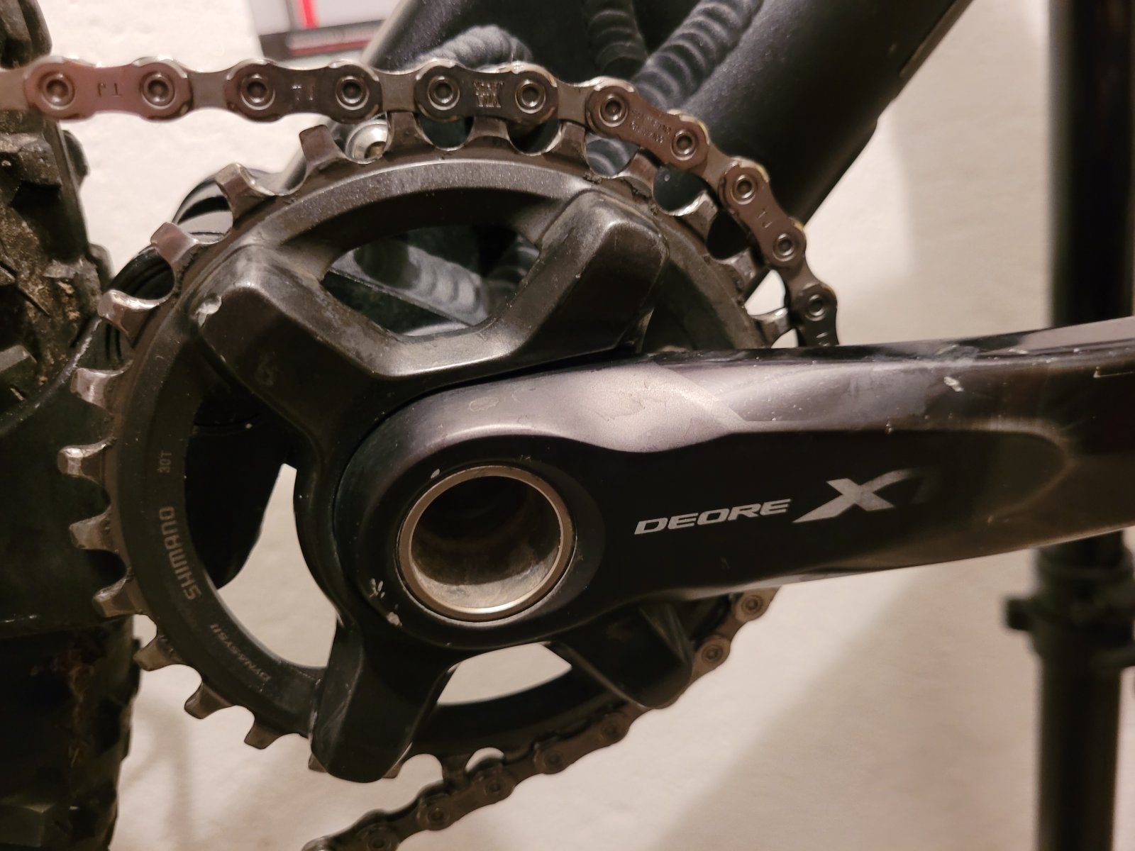

Servus,
Bin vor längerer Zeit von 2 fach auf 1 fach umgestiegen, hab dabei aber meine kurbel (xt 8000) mit 11 fach kettenblatt und 11 fach Kette behalten. Kassette ist 12 fach und Schalthebel auch. Hat auch gut funktioniert, aber man hat schon gemerkt, dass die kette für die kassette zu breit ist. Jetzt hab ich eine 12 Fach slx kette gekauft, hinten passt alles aber vorne passt die Kette nicht zum Kettenblatt (s bild). Hat jemand ein alternatives kettenblatt für diese Kurbel, das mit der 12 fach Kette harmoniert? Will ungern jetzt ne neue kurbel kaufen.
Lg aus dem kalten Süden
