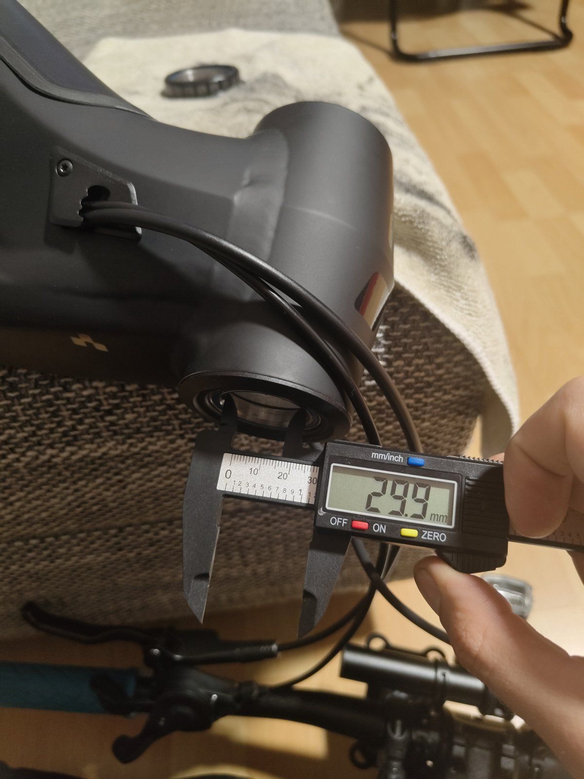

Hallo, ich würde gerne die Gabel an meinem Bike upgraden.
Mein aktueller Rahmen hat eine Gabel 11/8 oben und unten, nicht konisch.
Ich finde leider im Netz keine Gabel nach meinen Wünschen die so ohne weiteres in meinen Steuersatz passen würde.
Deshalb würde ich gerne eine Tapered Gabel verbauen.
Ich weiß das es Adapter gibt die man einpressen kann die dann außenliegend sind.
Da gibt es wohl aber mehrere verschiedene Größen z.B. EC 34/30. Das erstere ist wohl das Einpressmaß.
Ich habe das Bestehende untere Lager aus meinem Rahmen geschlagen und den innen Durchmesser vom Rahmen gemessen welcher 55,7mm beträgt.
Ich finde bis jetzt nur Leider keinen passenden Adapter deshalb die Frage hier in der Hoffnung das mir jemand helfen kann.
Wahrscheinlich stelle ich mich auch einfach zu doof an.
Muss ich am Steuersatz oben (Lager oben) was ändern oder passt die Tapered Gabel da ohne weiteres?
Innen Durchmesser vom Lager unten 44mm falls das irgendwie relevant sein sollte.

Um es mal explizit hinzuschreiben: Dein Rahmen ist tapered. Du brauchst keinen exotischen Adapter, nur den passenden Steuersatz zur Tapered-Gabel.
Soweit ich das sehe ist das wohl ZS44 oben und ZS56 unten. Bisher war dann ein ZS44/28,6 | ZS56/30 verbaut für die 1 1/8" Gabel, d.h. es war ein Reduzierkonus auf der Gabel. Einen passenden Konus für einen NoName-Steuersatz zu finden ist jetzt auch nicht unbedingt einfach, aber im Grunde würde das reichen. Damit hättest du einen ZS44/28,6 | ZS56/40 passend zur Tapered-Gabel.
Ein ganzes Unterteil ist die Variante ohne Ausprobieren und Zufall, kostet aber halt mehr.
